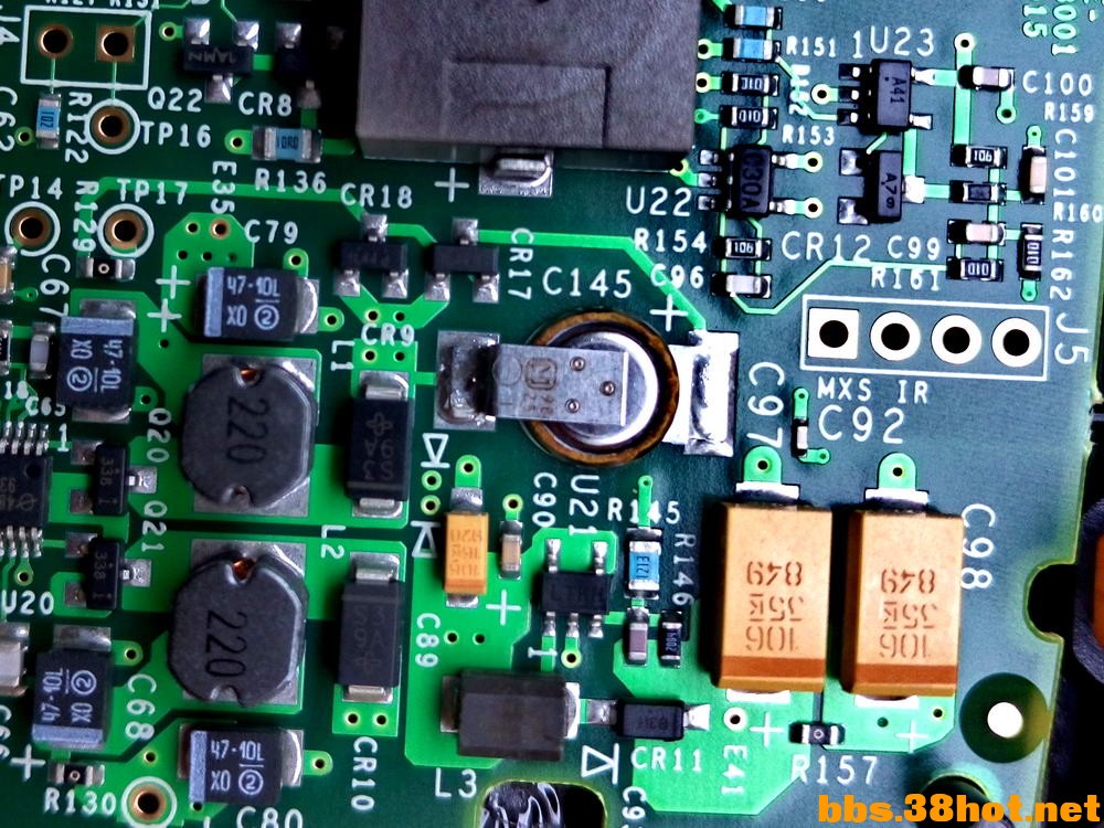

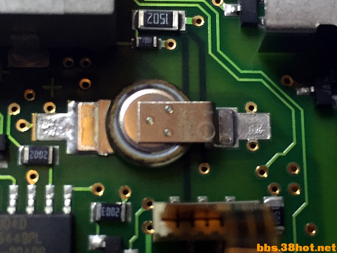

  近来289出现换电池瞬间时钟丢失,这个应该是fluke系列表的通病,原因是提供记忆的那个玩意儿失效了。
  查了一下,起初对这个板上编号为“C145”的元件各说不一,有说是电池,有说是法拉电容的。最后根据这个“C”编号基本统一认为是法拉电容,即:3.3V/0.2F。
  手边没有这种法拉电容,但据网上说有漏液腐蚀主板的隐患,所以决定先把它取下来再说。

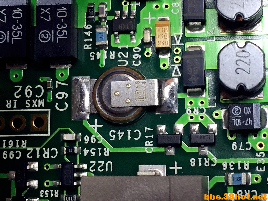

  下图可见边沿确实有漏液腐蚀的痕迹。

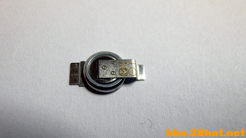

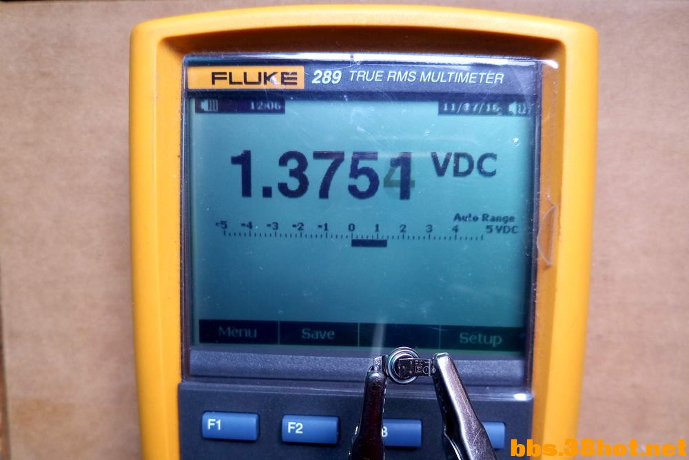

  取下这个C145后,一时兴起测了一下,电压约1.5V。试充电至3.2V,断开充电回路电压立刻降至1.7V,然后再缓慢下降至1.5V。最后基本保持在1.5V左右。到这里大家可能应该看出点问题了吧?
  再短接这个元件的两端对其放电,电压零V,断开短接,几秒钟内电压上升至1.2V以上,重复几次依然如此。至此真相大白:这个标着“C145”的东西实际上是一只电池!
  为了对比验证,用一只法拉电容充满电,再放电至零V,断开短接,数分钟后电压才上升至0.x V。
  究其原因,原设计是使用法拉电容,所以使用“C”编号,但为了降低成本,FLUKE换成了这个廉价的电池。

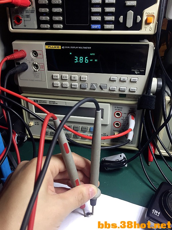

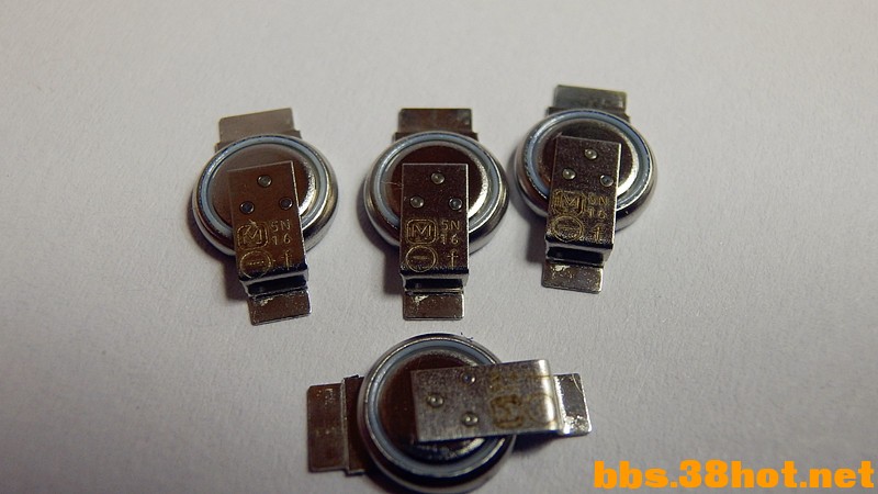

我前段时间买的EECEN0F204A,你可以对比下上面的刻字,和你拆的有多大区别。这个电容ESR 200欧姆(手册标注值),3.3V 0.2F,不管是充电还是放电,并不会太快的。短路一点点时间测还有电压说明不了什么。
测量新的元件的两端电压:3.86mV(本来想用电桥测一下电容量的,无奈0.2F超量程了,测不了)
我的一块189和一块287上的原装的刻字:

 楼主| 发表于 2016-11-17 21:52:09 | 显示全部楼层
楼上有不同看法也很正常。不过请注意:电池在某些情况下是可以表现得和电容一样的,即放电至零V然后再被激活充电使用,当然这时电池已经受损了。而电容永远不可能表现得和电池一样,即放电至零V,然后自己大幅(一半以上)恢复电压。因为这是典型的电池内阻增大的表现。

我拆下来的C145和你照片中基本一样,只是上面的两排小字不同,是“98  25”。
既然你手上有几只这个东西,不放麻烦你做个测试:先短接两端放个一两天,(如果是法拉电容,这样做没任何影响)。再做一下与没短接过的对比充放电,看结果如何?谢谢!

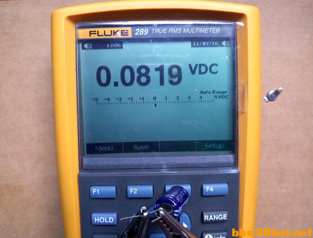

不知你测试过没有。我的测试与结果是:5.5V/4F 纽扣法拉电容---这个就是高内阻型----充电至3.2V,5欧电阻放电至0.5V,短接几秒钟后0.002V,断开短接,几秒钟内电压升至0.2V,10分钟后电压0.56V,半个小时后任然是保持0.56V。

拿掉电源,端电压马上下降一截,正是典型的电池特征。
