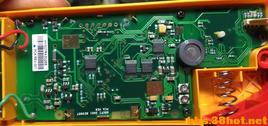

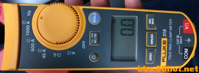

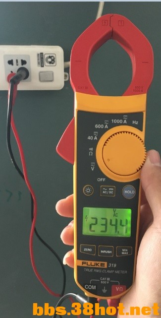

闲鱼好多天的讨价还价买了一块福禄克319的钳表,收到货后(发现竟然只用图中纸箱内部那样的纸包了一下,外面就是快递袋了立马头大了!还好万幸外观没问题~)东西很新初步测试电压电阻好用没找到单独线测试电流,以为这么新的福禄克应该完全正常吧?

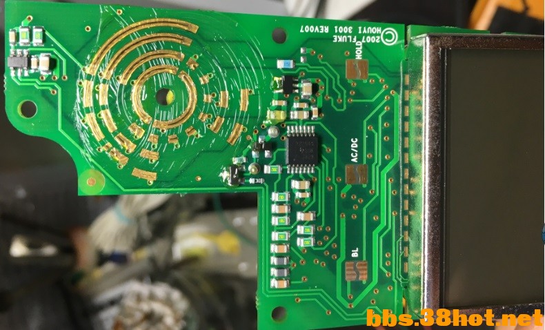

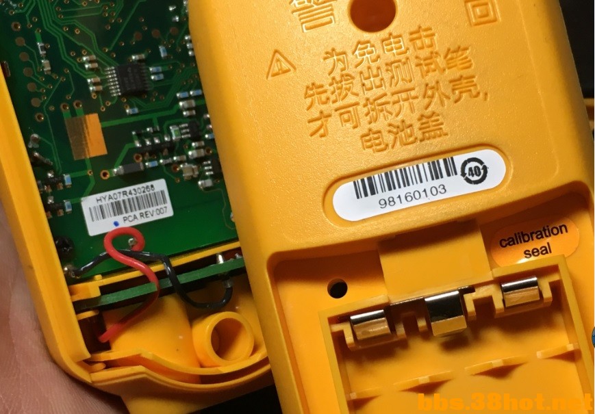

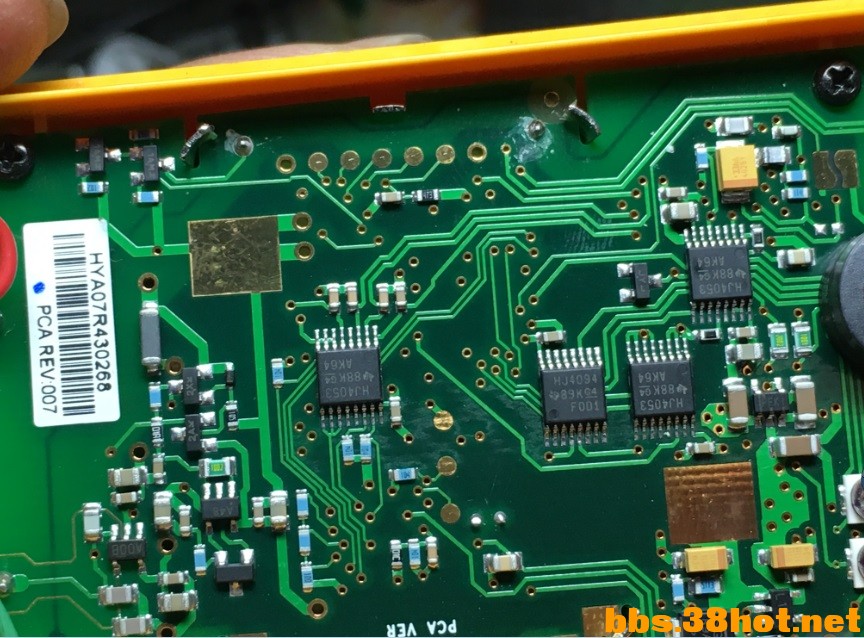

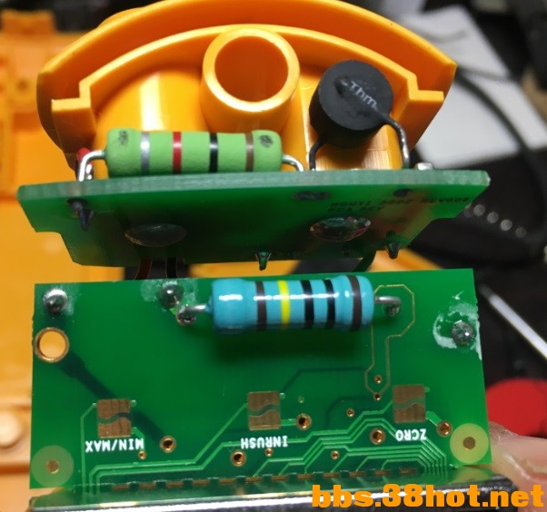

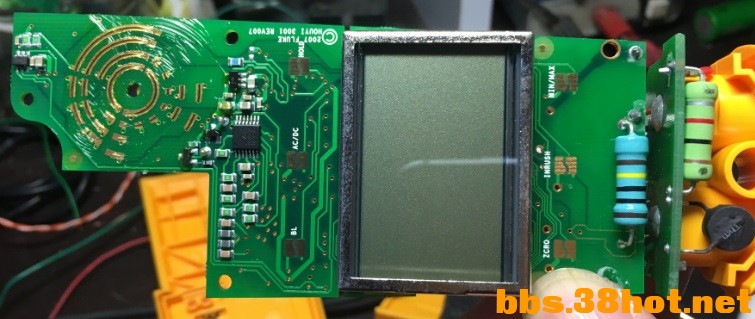

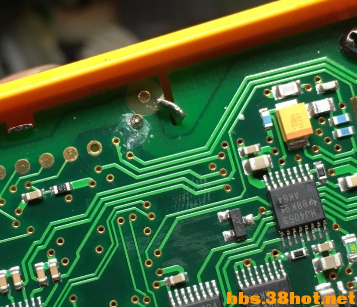

就拆开看内部~(本人的习惯拆东西看内部再拍照以后用也方便不用再拆了但是验货也是要看的)拆开后主板也很新串号完好第一眼就看到刀盘被上满了润滑油,有几个焊点补焊过(看上去补焊的时间很久了)

刚刚经过热心的坛友拆解新的319发现确定原装319的主板刀盘是上油的!再此是我孤陋寡闻了!
补充内容 (2016-11-13 10:08):
据卖家说除了电阻电压档其它都不好用,有知道此表具体是哪里出现的问题(会不会包装太单薄了快递扔坏所致)不过图片里的焊点和液晶卡扣有明显的动过痕迹!

原来插座线焊接也是原厂就那样!

最新知道频率档不是表笔测试用的是钳头频率用的!可怜我就是以这个退的货哦还有发的测试照片! 综合各位坛友的经验看来!也许那块表现在真的是原装好用的哦~~因为实话说拆开看后就以为此表是被人上油焊接过也在就...
补充内容 (2016-11-14 22:21):
也就没再继续测试直接复原退货了~

第三,如果功能有异常,先通知卖家,然后咨询是否可以打开检查。否则直接退货。
另外,转盘上面打硅油这个就是正常现象的,不是卖家后面加上去的。

发表于 2016-11-13 10:05:32 | 显示全部楼层
出过好多fluke钳表的板子,有润滑油是正常的.润滑油粘性较低,无色或略带乳白.

我的万用表转盘上直接涂轴承的润滑油不知可不可以?
发表于 2016-11-13 10:13:17 | 显示全部楼层
应该不行,刀盘上对润滑油介电强度是有要求的,比如康道宁的G5008,专用的,那油不便宜
哦 我的表转盘上的就是轴承润滑油 你的意思是怕绝缘不够吗 我用500v摇表测了下还可以 就涂上了
发表于 2016-11-13 10:27:51 | 显示全部楼层
有油正常。比这还多呢。拆开17B表也有一堆油。

频率档位为何不好用呢,貌似频率档位是最不容易出故障的。
 楼主| 发表于 2016-11-13 10:41:26 | 显示全部楼层
当时我测试的时候除了频率和钳口没找到单根的电线没测试外其他的档都正常好用才拆的看里面的!频率是档还是最后发现的不好用始终显示000

这个表原装转盘位置有润滑脂是正常的,而且在表笔插口处,引线处,有手工焊接后留下的松香,这个也是原厂出厂就有的
妇撸客之类的高级表还是涂康道宁吧,不腐蚀抗氧化加润滑防高压窜入击穿,不过超高压进来一般不等刀盘敷铜间隙击穿,输入端的一大堆保护就崩坏了,500V太低啦,G5008好像是40KV的。。。
