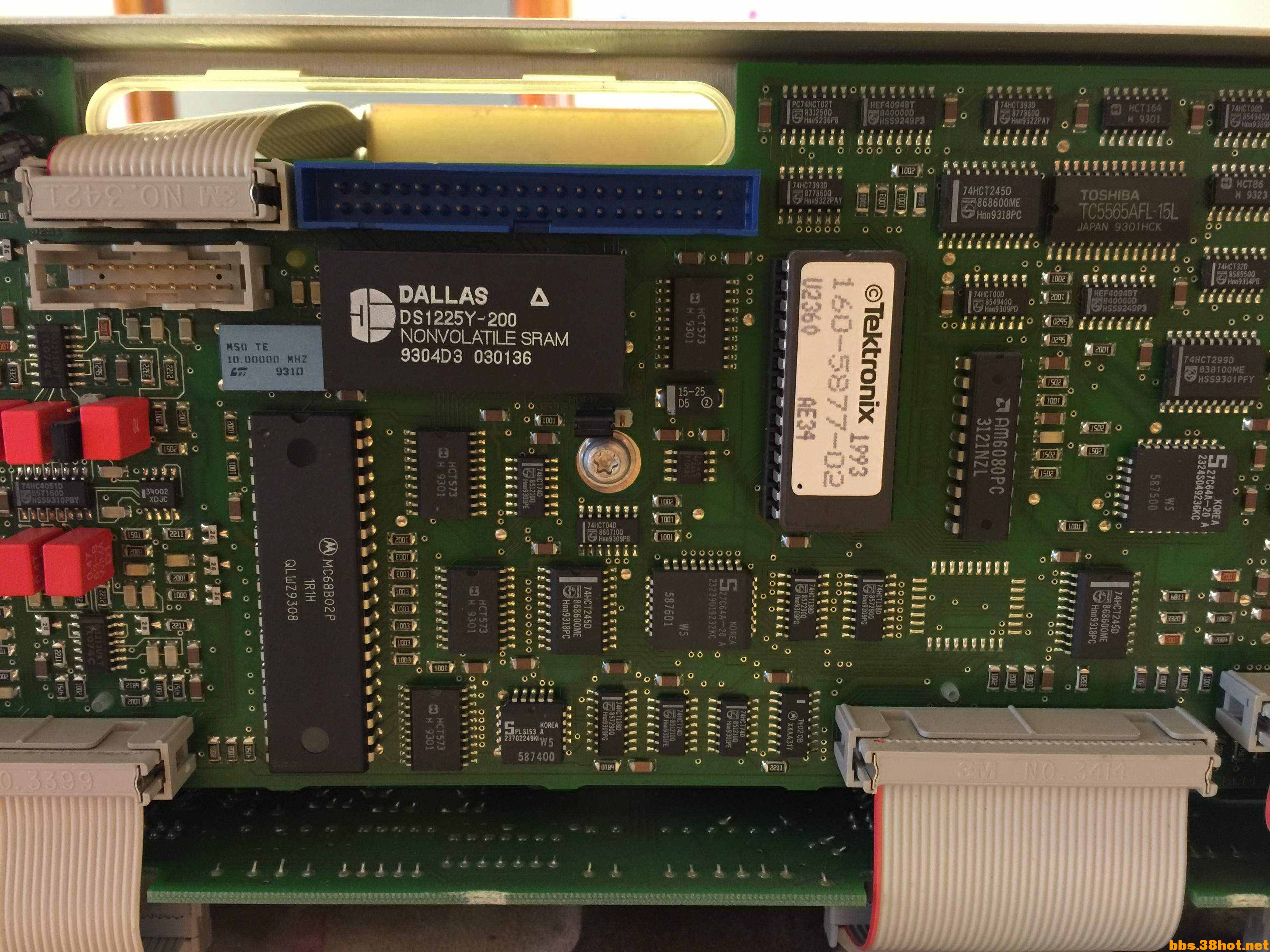

购买之前卖家声明换过几个易爆的电容,卖家的发图片如下:

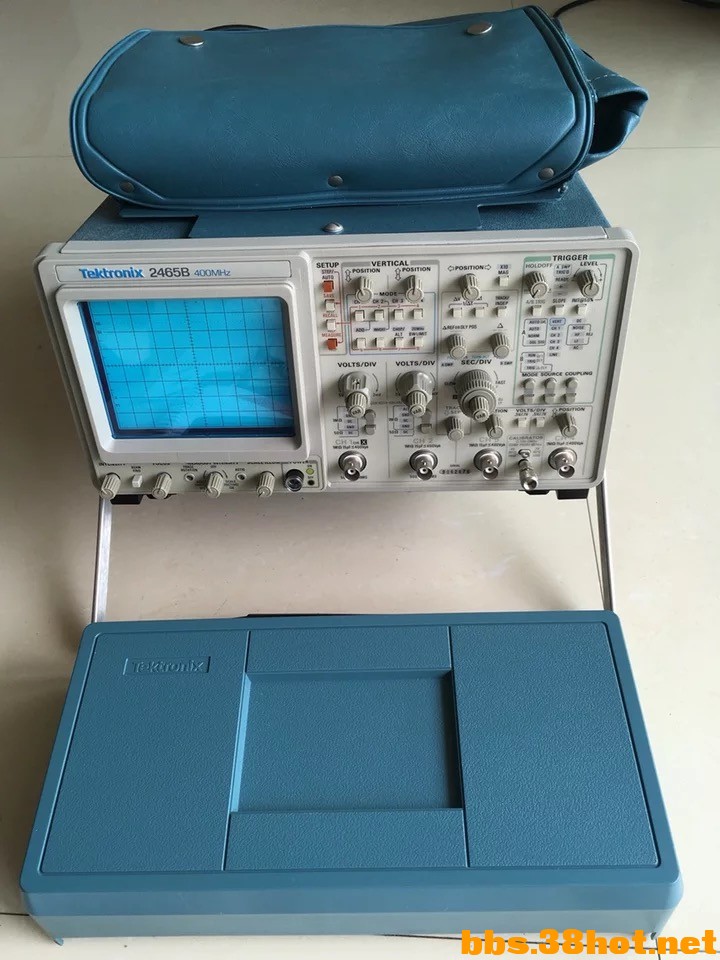

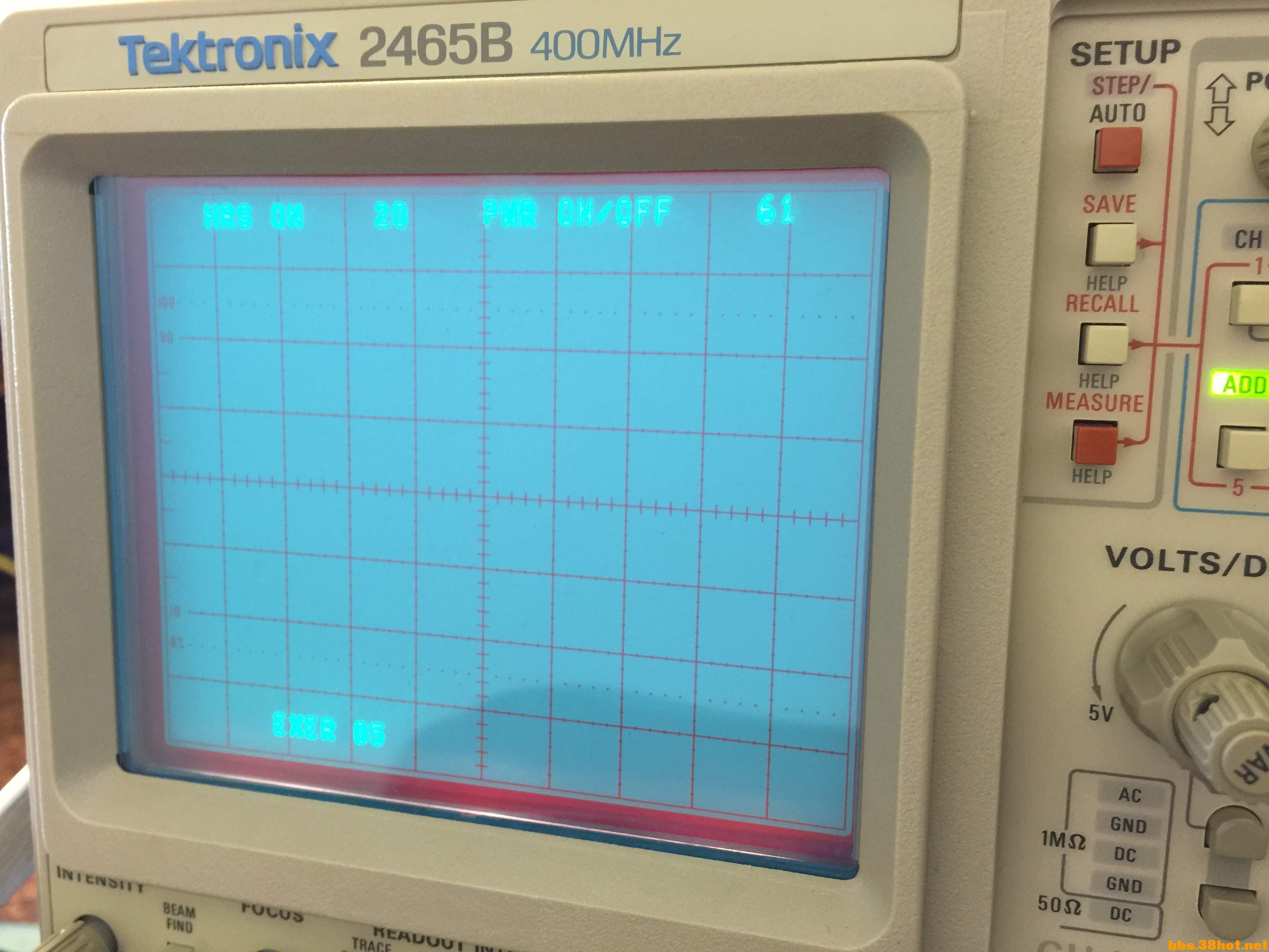

到货后,打开一看,确实非常的新,金属件都闪闪发光,接地端子也在,配件有个甚至没开封,附件包面料崭新(可惜开线了)。灯光的原因,照片有点黄。开机后,delta V + delta t + A/B TRIG,看看上电时间和开机次数(如果卖家没造假,那么应该算是物有所值了,嘿嘿):
通电20小时,开机61次。

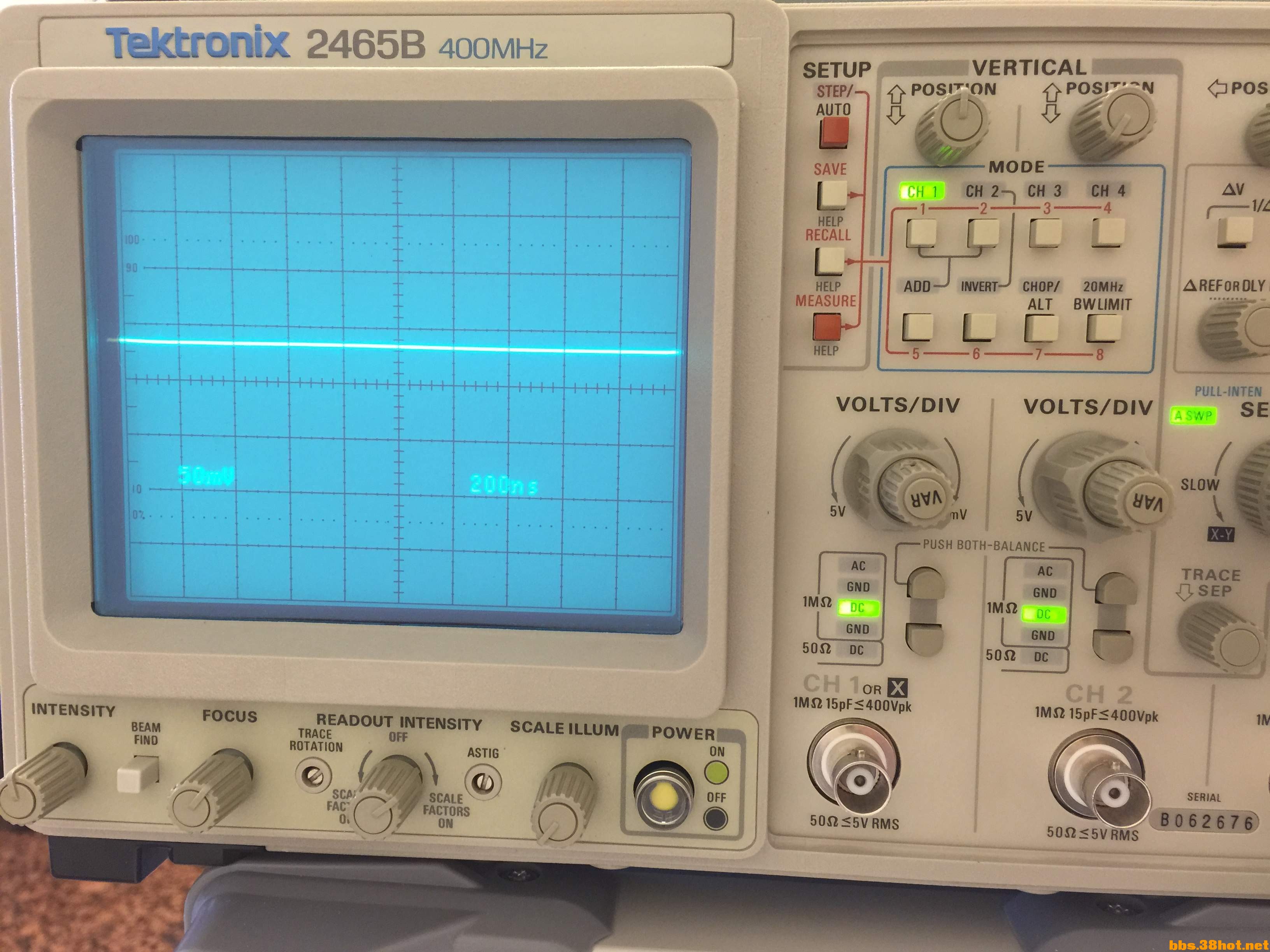

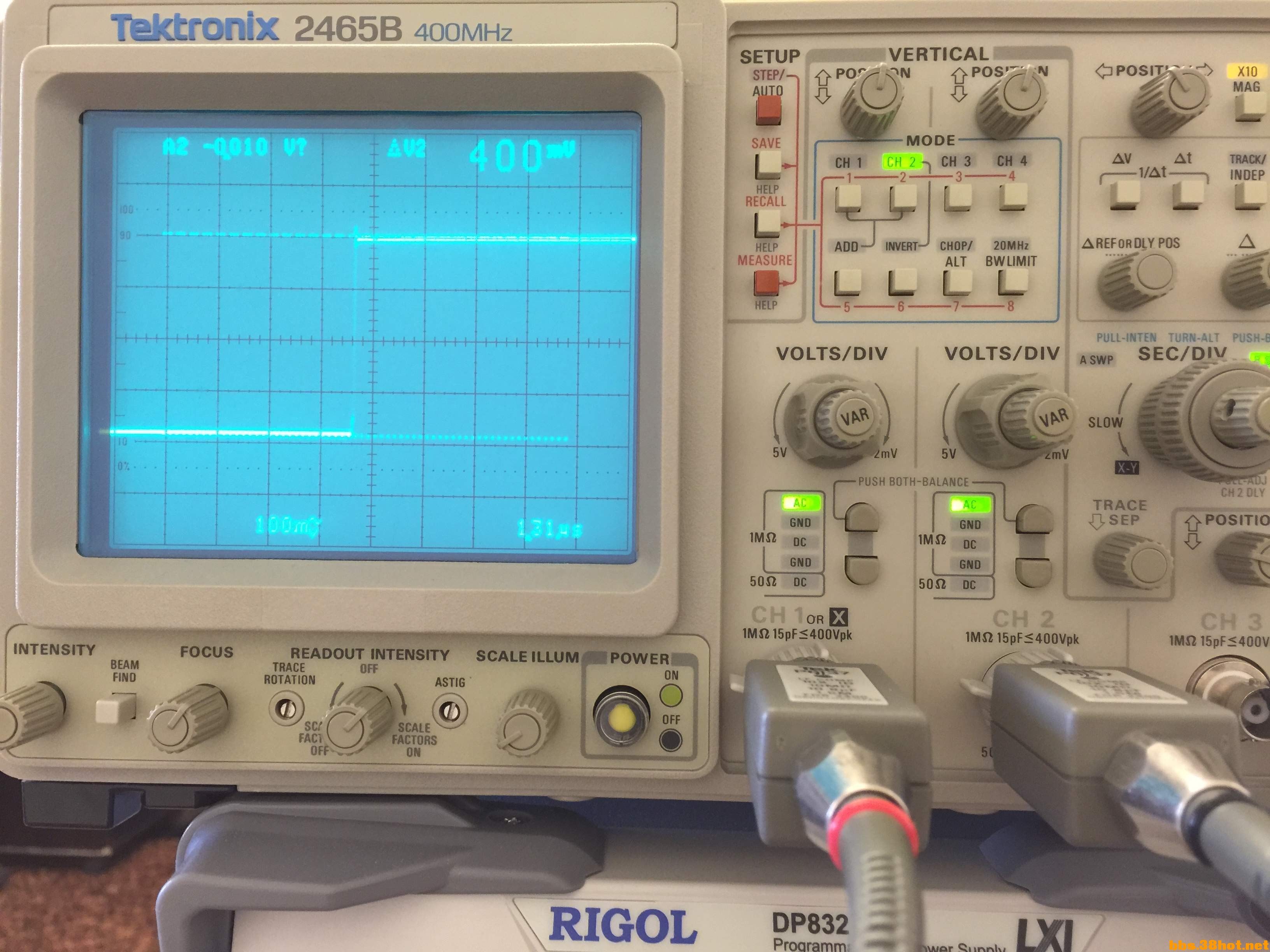

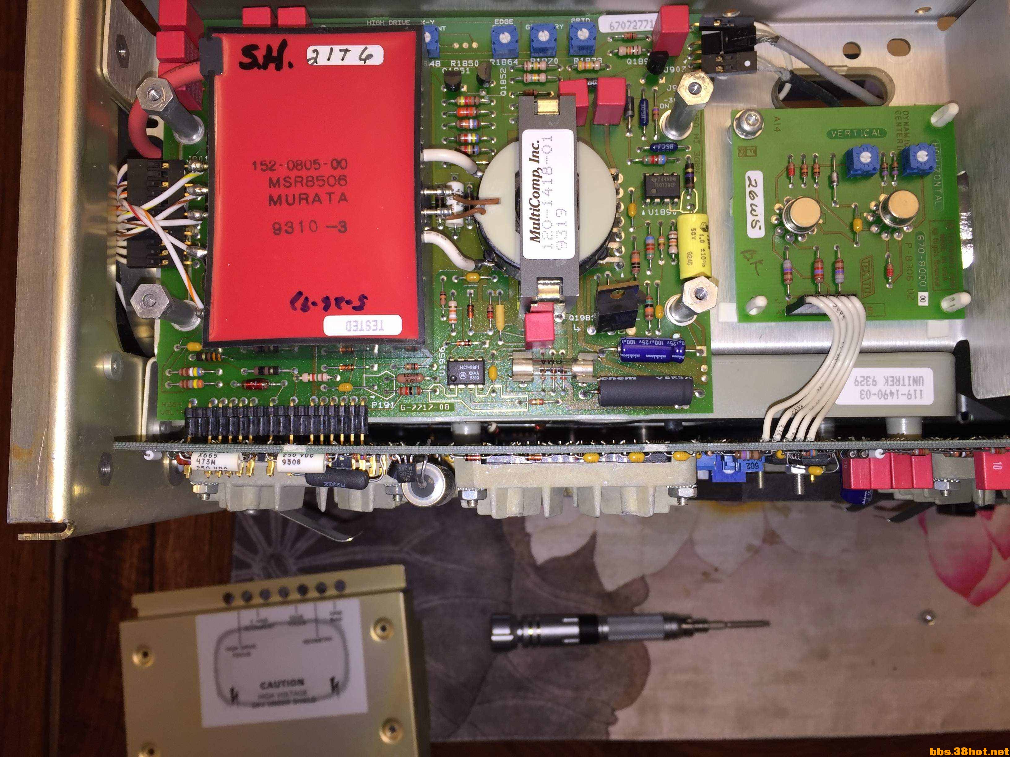

可惜好景不长,不知道什么原因用了两天后,CH1和CH2出现问题,波形被压缩,调整CH1、2的Position会出现波形畸变,同时Position的调整范围变窄,最终变成一条线。并且整个屏幕的数字向上偏移多达2格。如图:

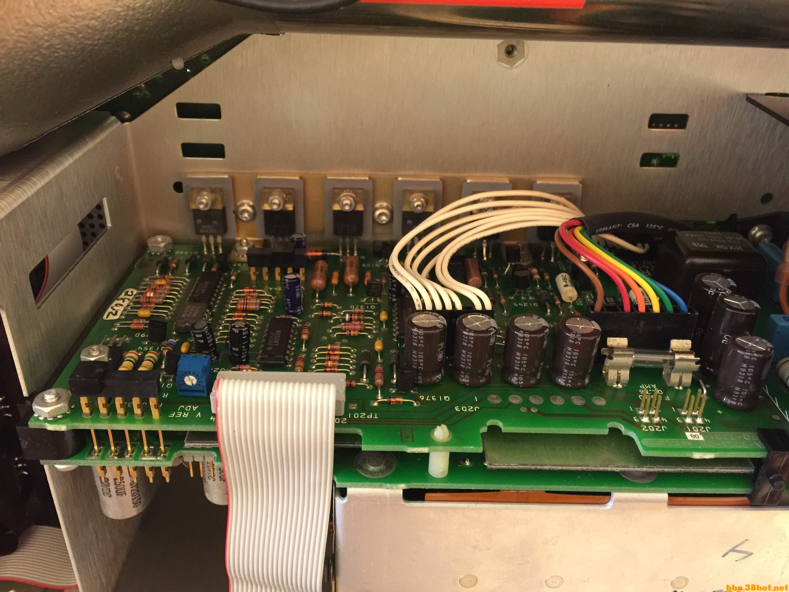

刚开始不知道是什么毛病,先从电源开始,量了几个检修点电压,都是正常的。

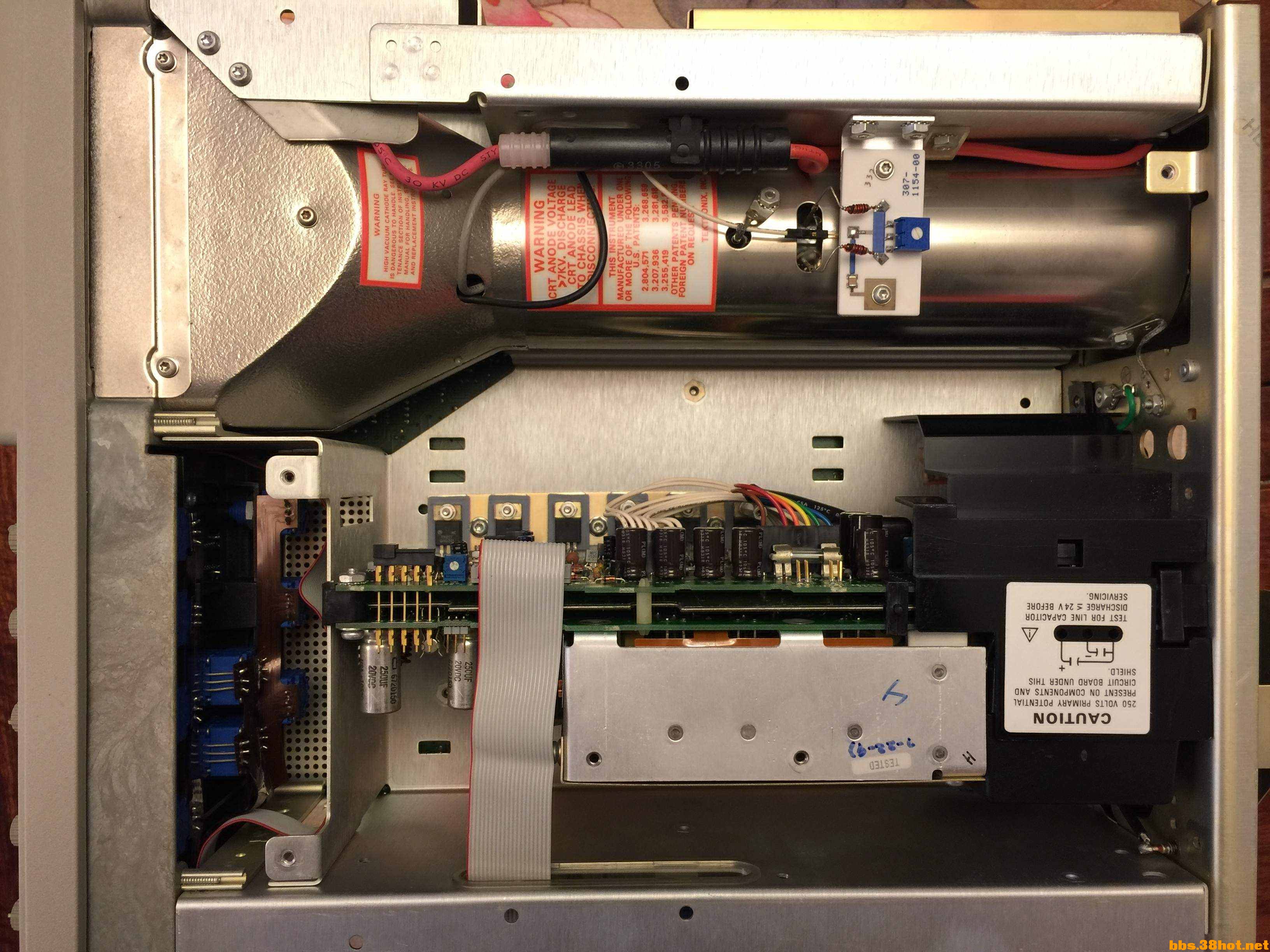

显像管的高压电路也没发现疑点:

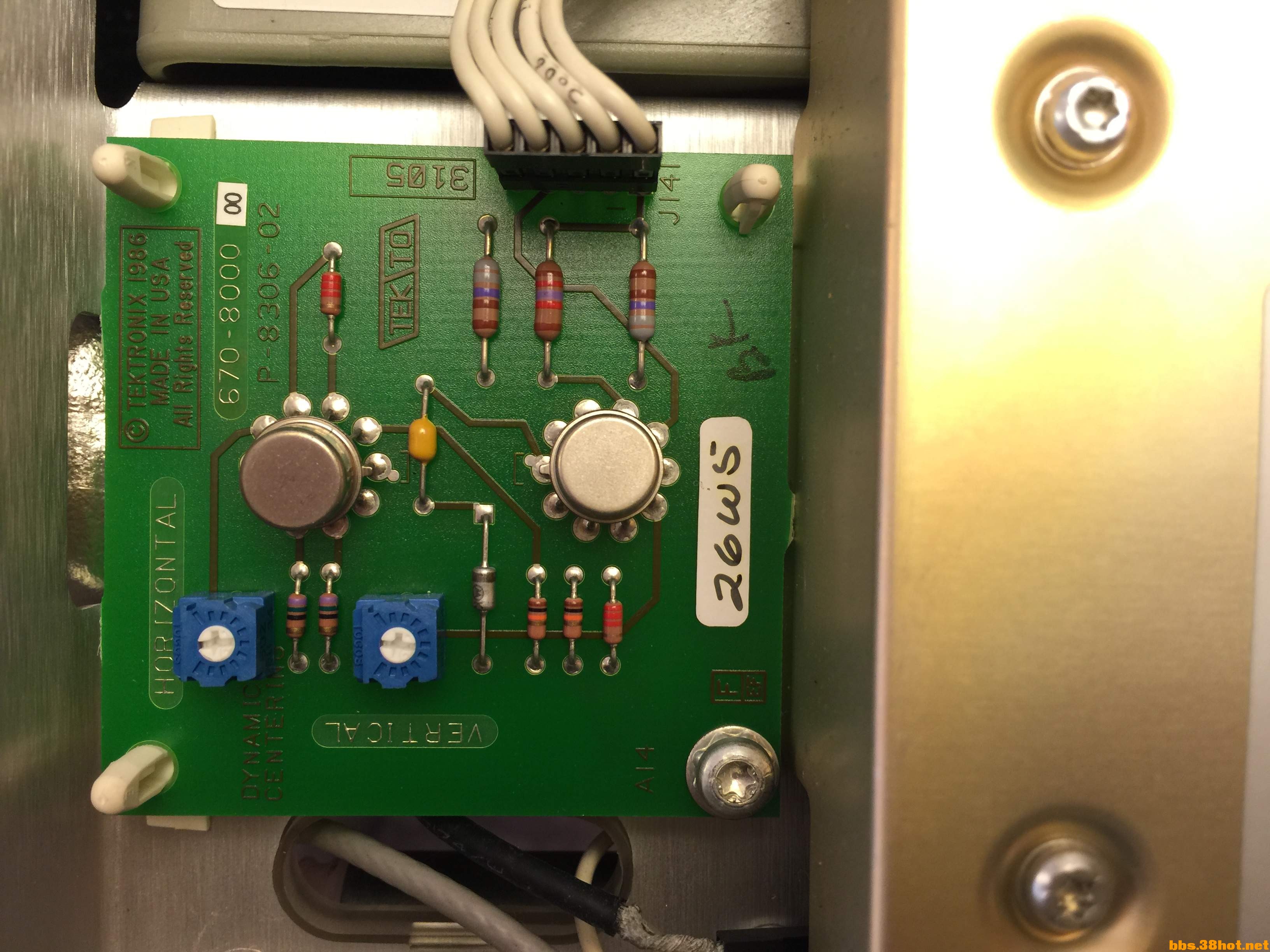

调整电路:

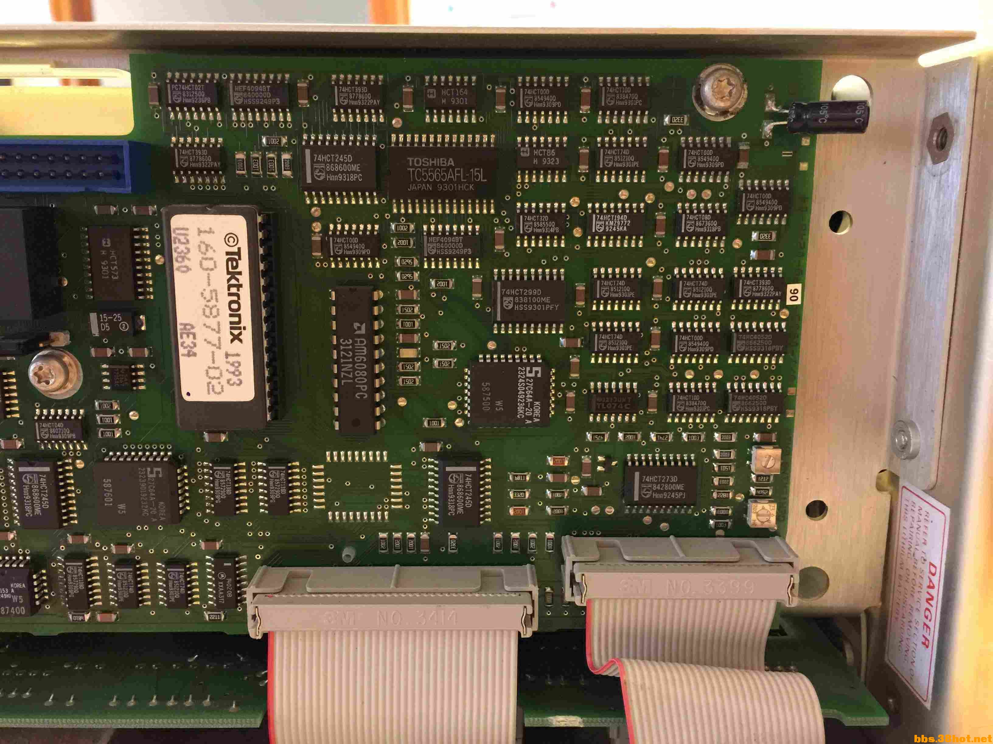

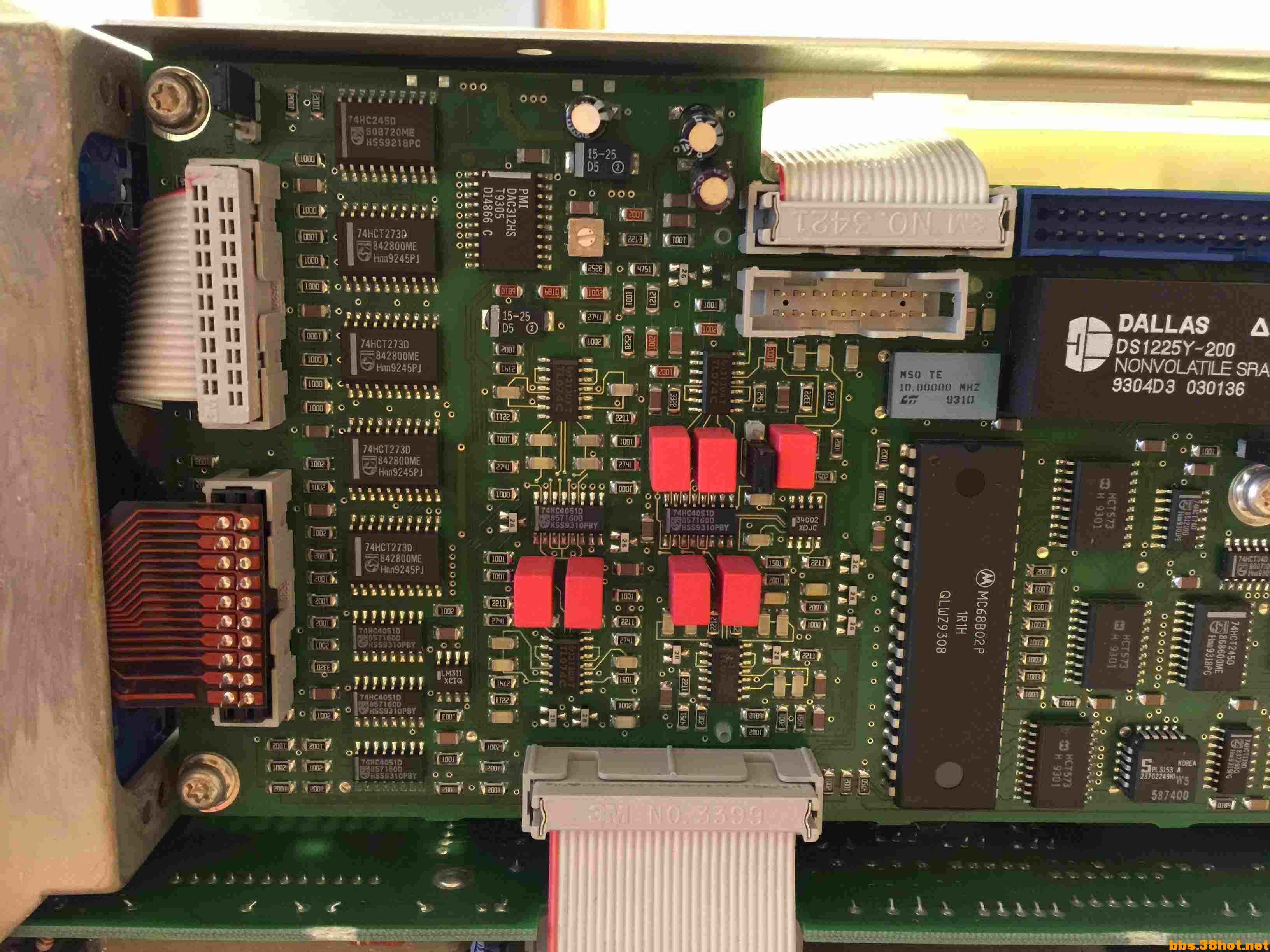

MCU也没有发现什么明显的故障痕迹:

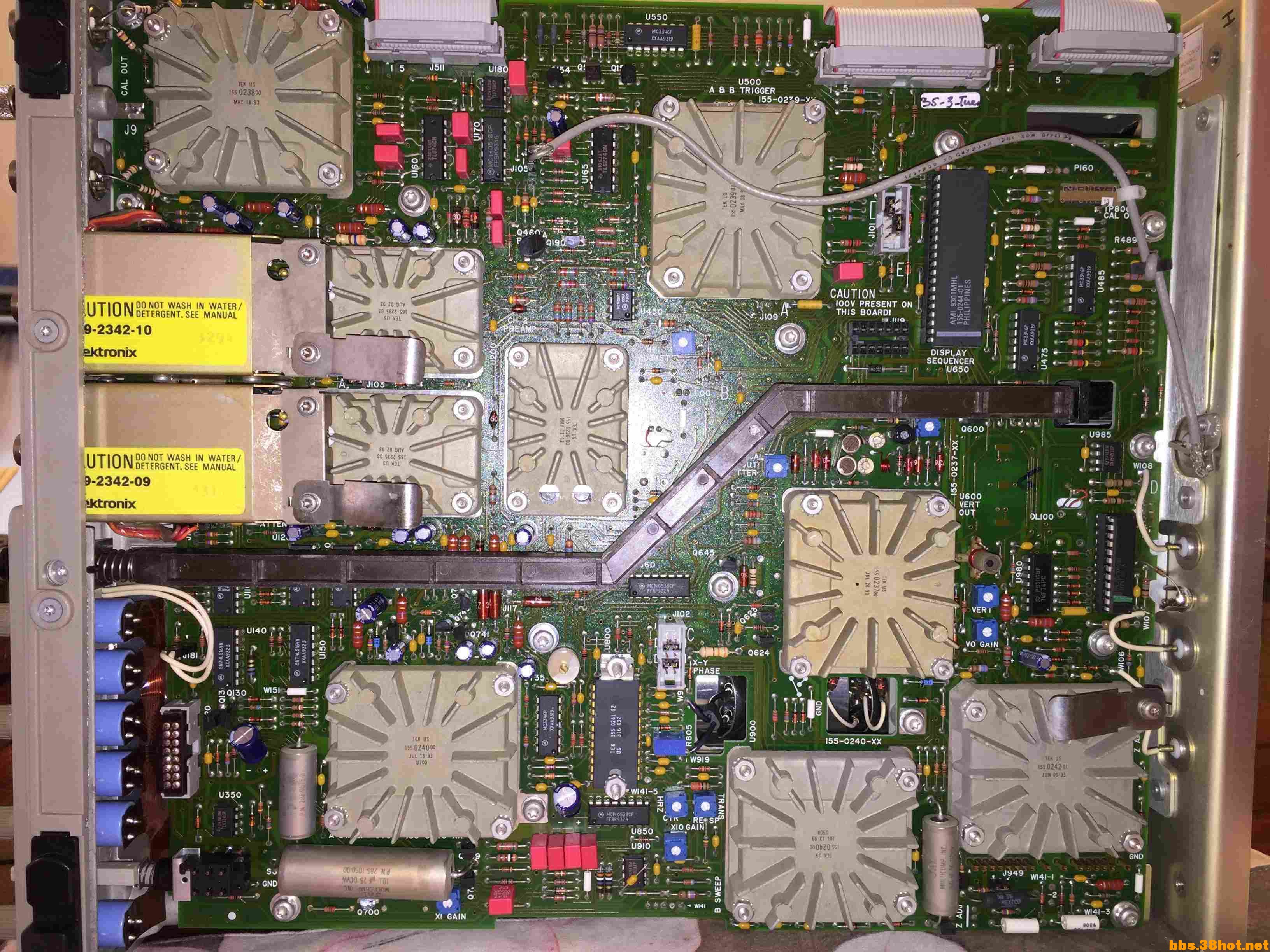

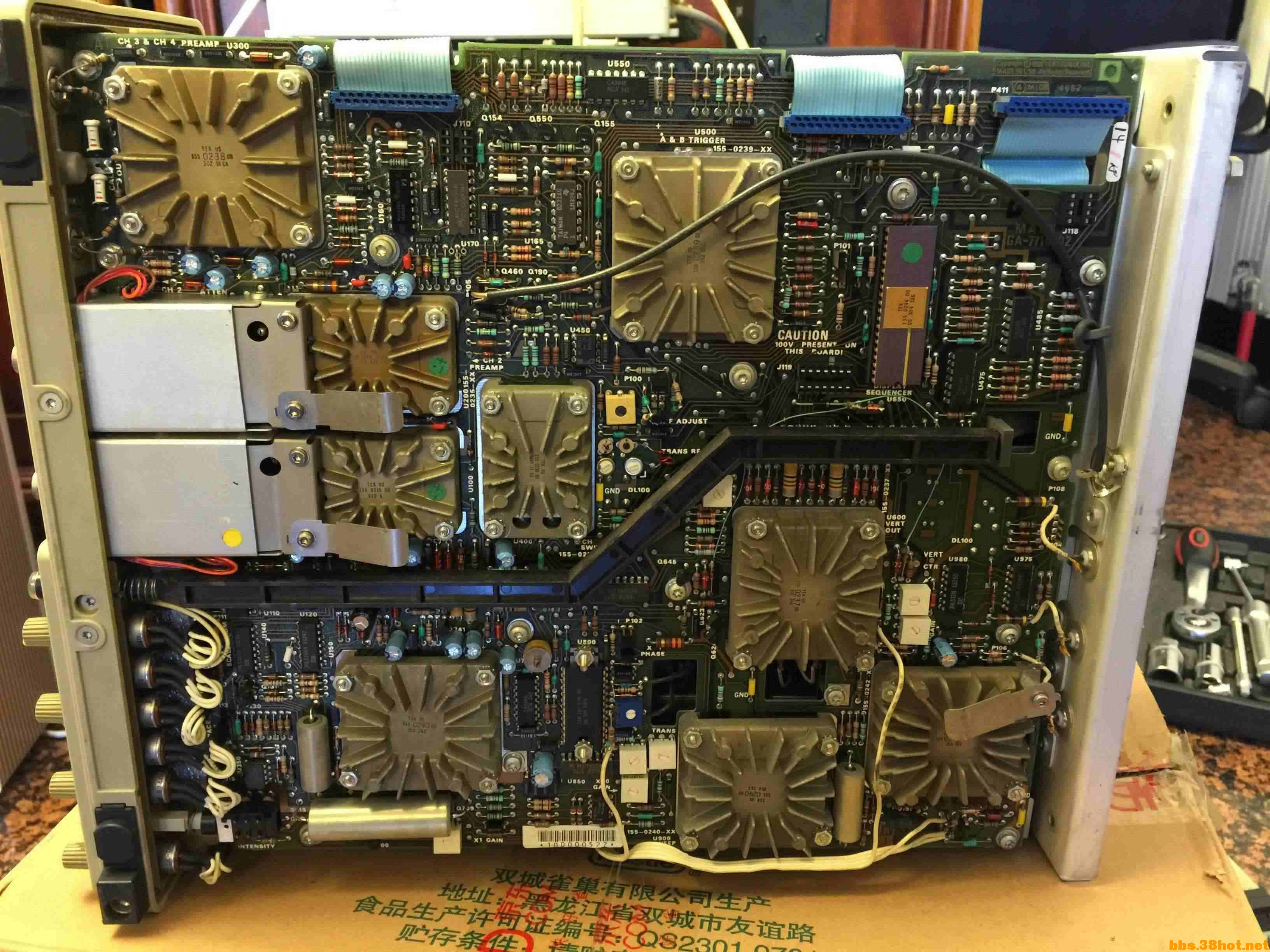

主板:

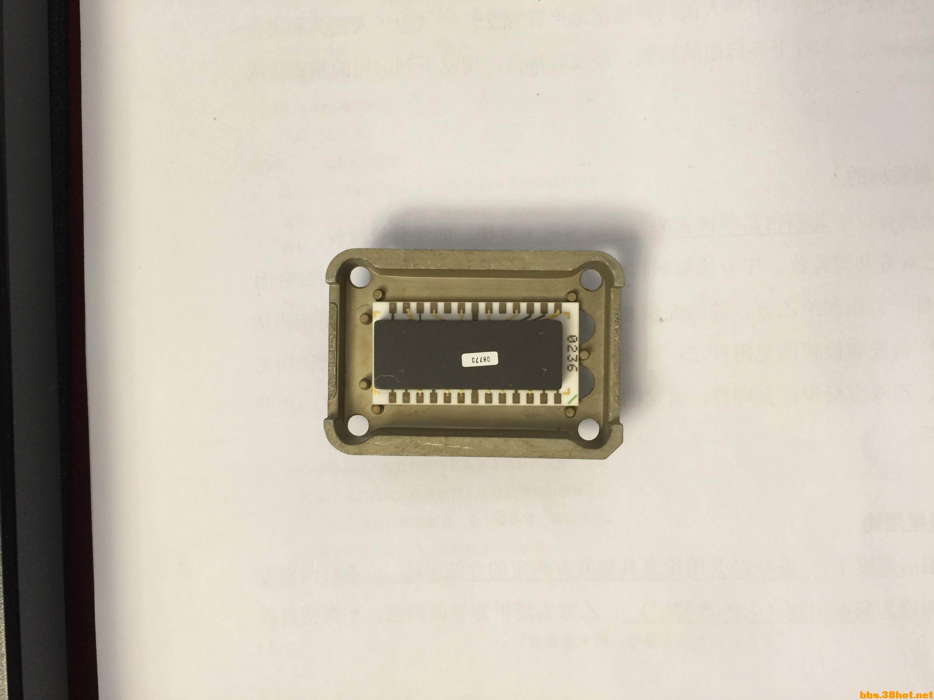

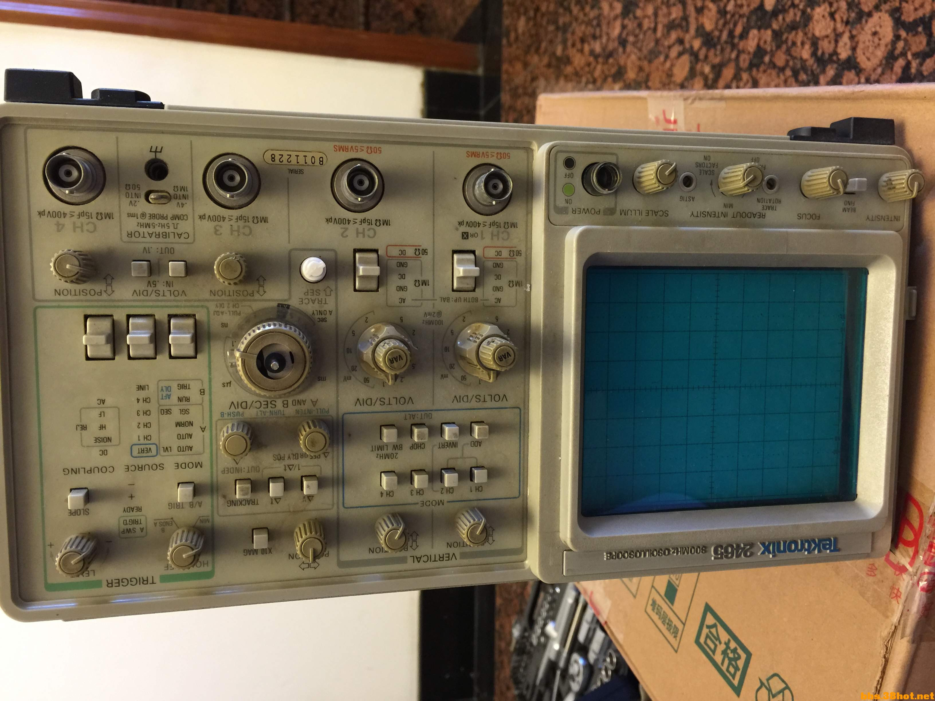

在没有找到明显故障之前,没有再继续盲目的加电测试。经过查阅论坛里的文章,尤其是老兵1234、小鬼头等高手的帖子,初步判断是U400坏了,同时了解到该机型还有其他高发故障且配件难求,U400等IC被持有者坐地起价,心想还是再买一台留着拆配件用。正好有网友卖一台中科院某某所的2465,毫不犹豫的就上门 验货、收货(没想到这台精度竟然非常好,唯独CH2的前置放大部分有点问题)。
器官捐赠者(旋钮已经拆给论坛的兄弟了 ):
捐赠的器官:

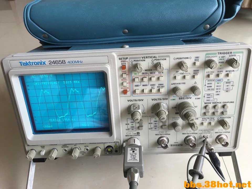

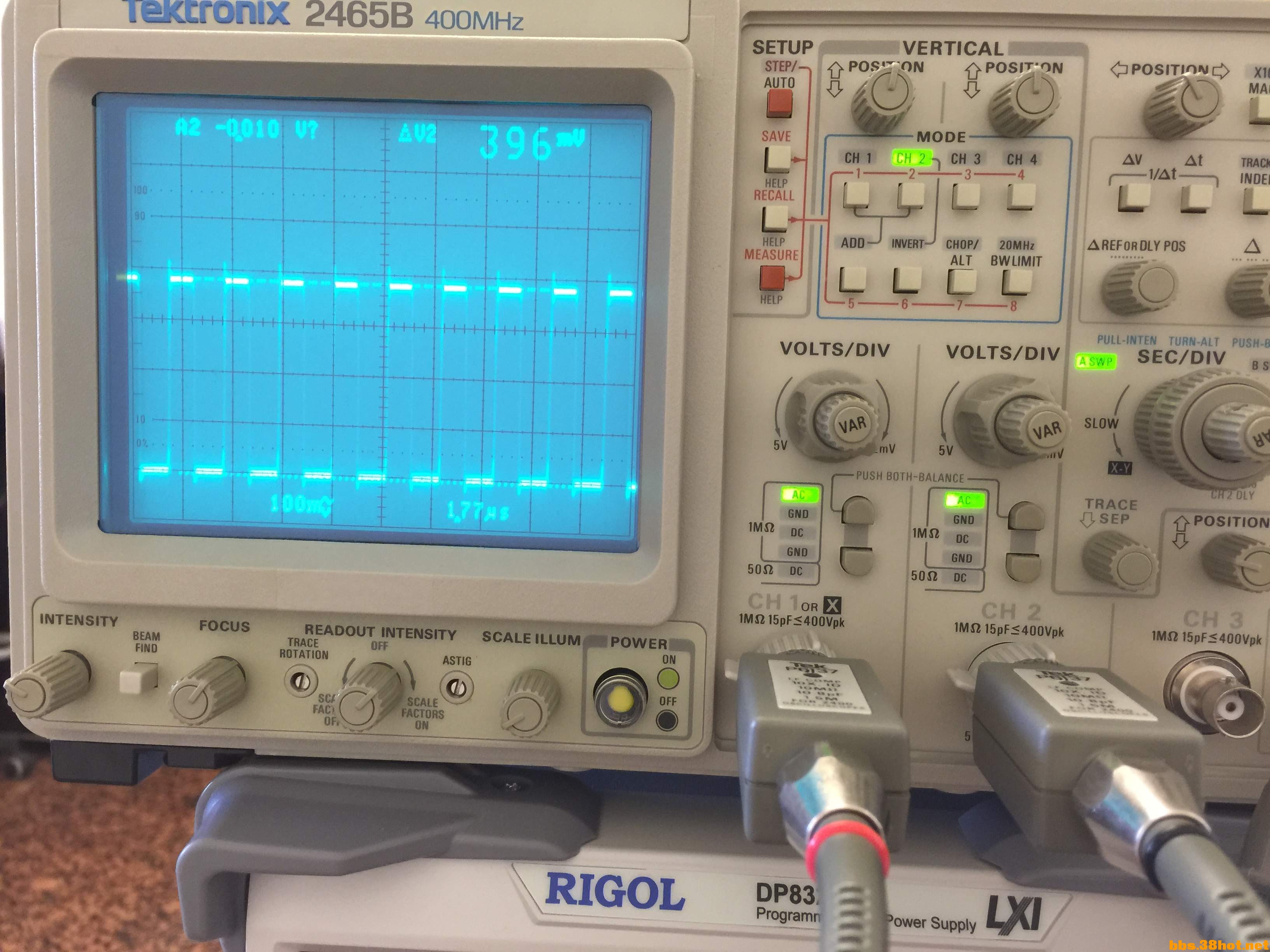

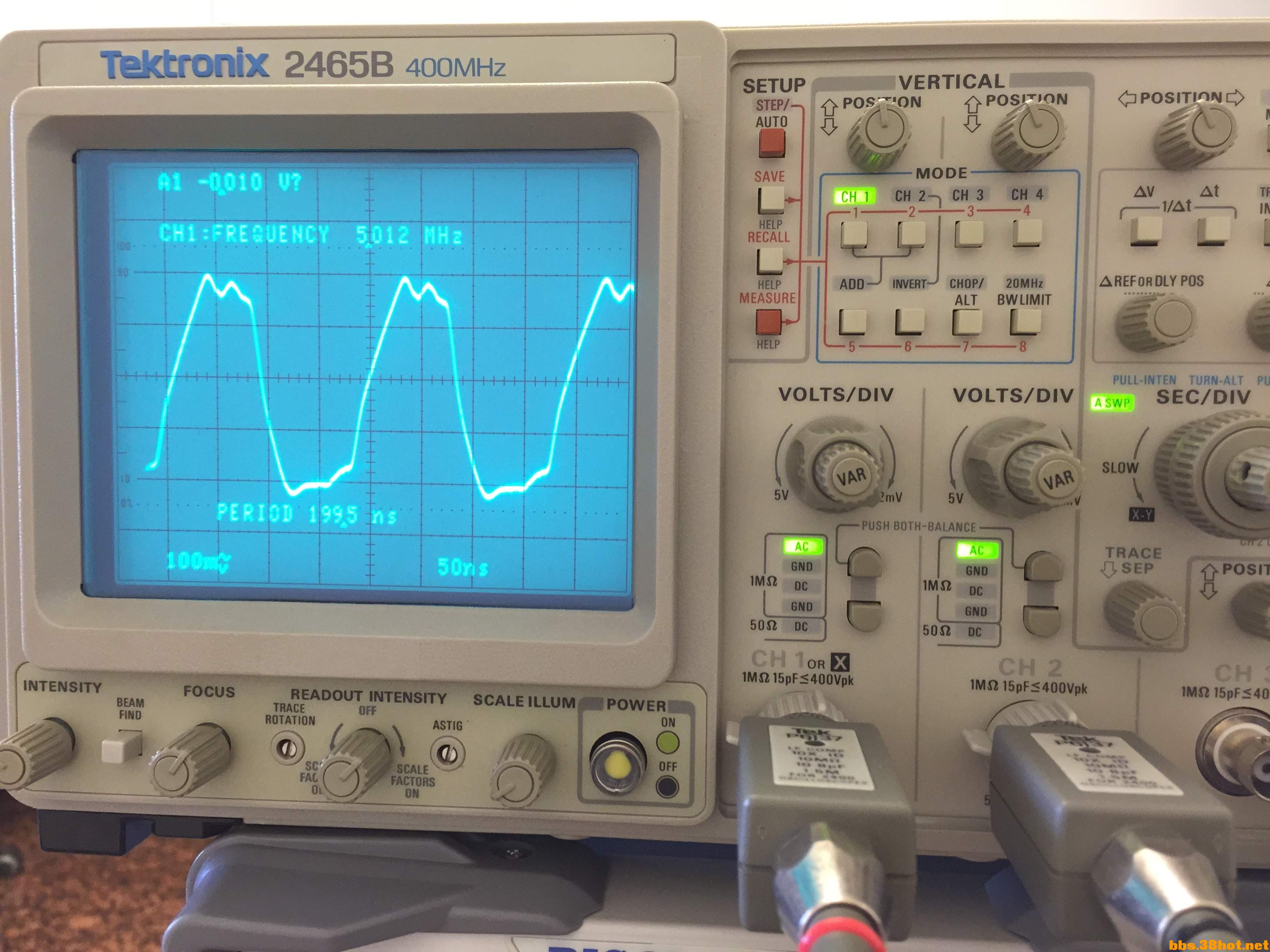

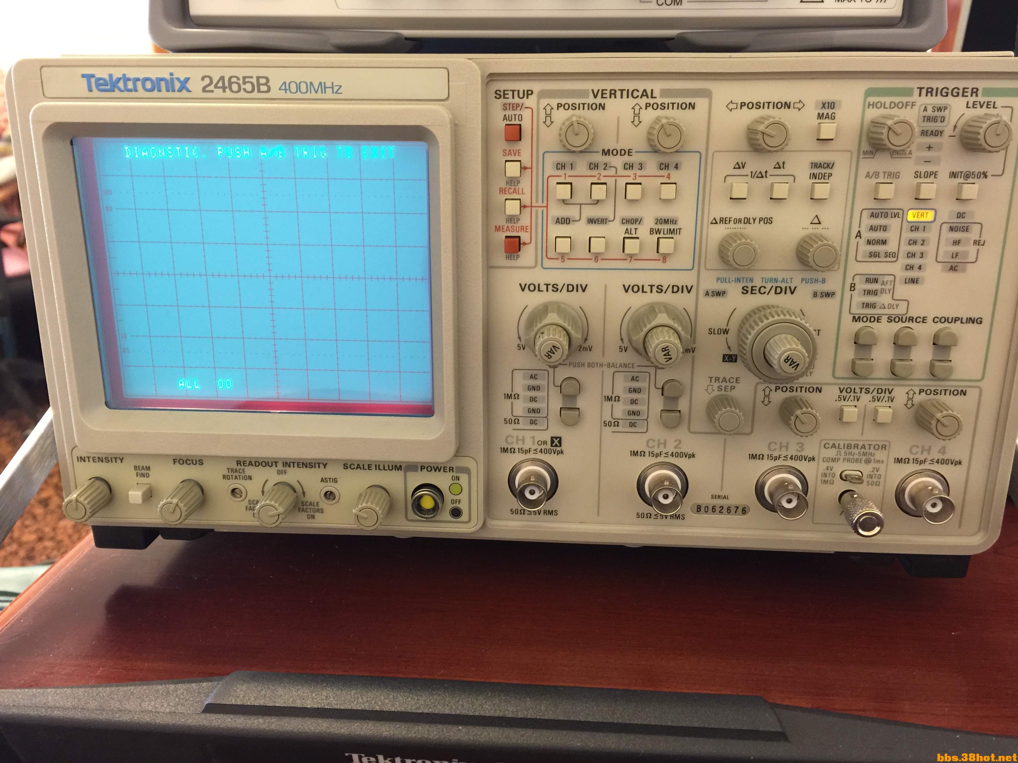

将U400装上2465B后,开机测试:

那台2465只能留着当配件机了。

机器真的很新。从图片上看,CPU板好像修过,换了几个电容。
 楼主| 发表于 2016-10-26 23:25:57 | 显示全部楼层
老兵1234 发表于 2016-10-26 23:13
祝贺楼主修好了机器。
老兵1234,非常感谢你对大家的帮助,我这次确定U400故障正是看到你回复坛友的帖子才了解到的。卖家说CPU板上这几个电容没坏之前他就提前给换了。国外好像有人把U400给分离化了,用了3个常见IC就解决了,只是并没有完美解决。这个U400确实非常恼人,让人使用机器的时候总是小心翼翼、提心吊胆,像U400这个故障应该如何预防?

在TEK2445/2455/2465系列示波器中,U400确实是一个非常关键,却又非常容易损坏的模块。U400的主要功能是电子开关和信号幅度控制,切换4个通道的信号和字符信号,送到后面的垂直放大器。常见故障现象是波形幅度变小或失真。
我也见过用集成块和分立元件代换的说法,但实际效果如何,不得而知。
因为TEK2465系列的带宽是400M,要保证400M的带宽,器件的高频特性要求是非常高的,带宽至少在2G以上。能够工作在这么高频率上的通用开关电路太少了,性能也不一定能够满足要求。
