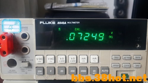

论FLUKE 8840 8842 VFD显示屏改造的可行性

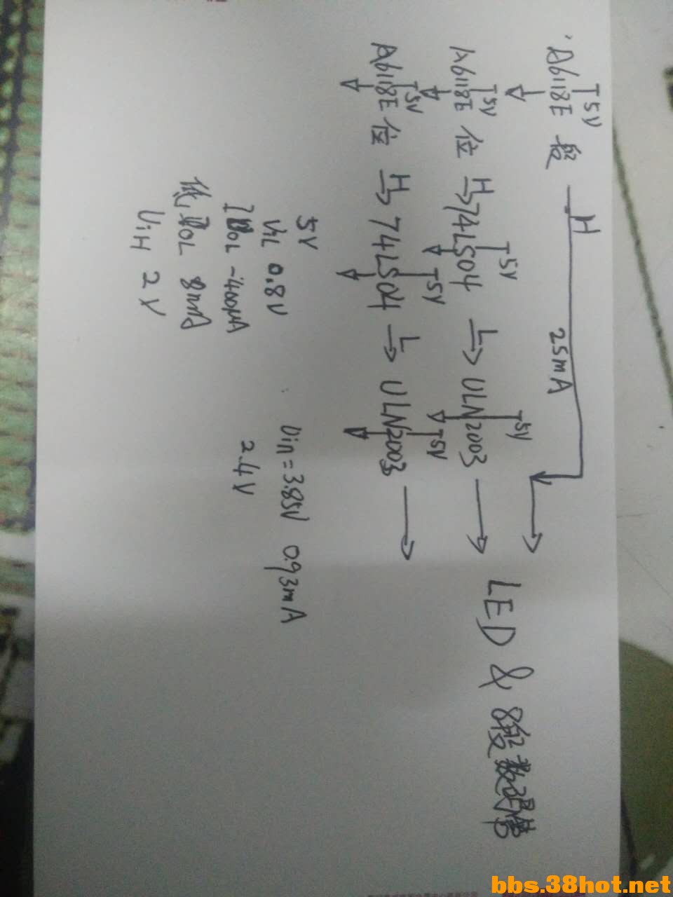

今天看到坛里有基于单片机的显示改造,本人C语言不才没有成功,退其次想到用逻辑门电路搭建去实现显示功能,

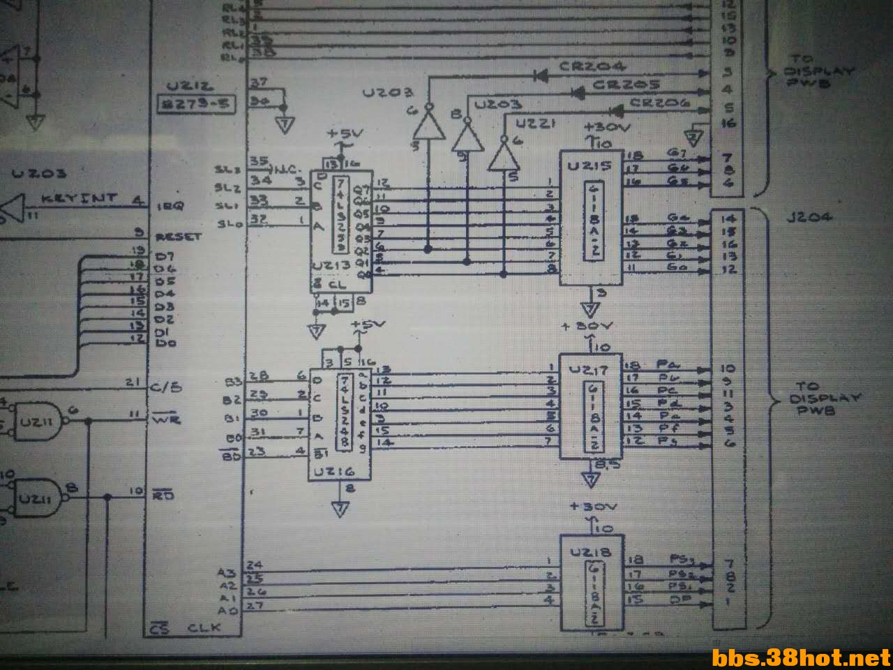

手册显示驱动电路图
VFD驱动部分
VFD驱动部分

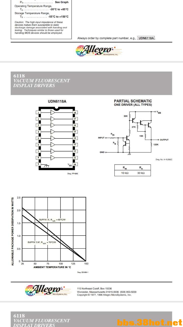

原驱动芯片A6118E
A6118E驱动芯片
A6118E驱动芯片
由器件手册可知,供电电压最低可达5V,索性就将30V的驱动电压,跳线改到5V,输出TTL电平如手画电路图
改造计划
改造计划
段码 :由A6118E器件手册可知,输出电流可达25MA,又因为原驱动电路为动态扫描模式,对驱动输出能力要求不严苛,所以段码输出端作阳极。
位码 :由A6118E,及英文手册可知VFD屏段和位全高导通显示,而用数码管则需要足够驱动电势差,则考虑用74H04六反相器(6非门)将高电平变成低电平,后级加ULN2003作为功率驱动,作为阴极。
从而实现显示指示之功能。

目前理论计算中,最好有同好能给出意见及建议,解决困扰坛友们多年的VFD屏更换问题。

这个问题早就有N个解决版本了  论坛一位大佬更是改成了LCD屏大字体显示

 楼主| 发表于 2016-10-1 07:37:06 | 显示全部楼层
laisla 发表于 2016-9-30 20:35
我原来改的那个屏幕用错了数码管的颜色,符号和字符我想了另一个方法来做但是没时间。
应该选用绿色的数码管吧!符号字符用指示灯指示,屏幕上贴标签纸。

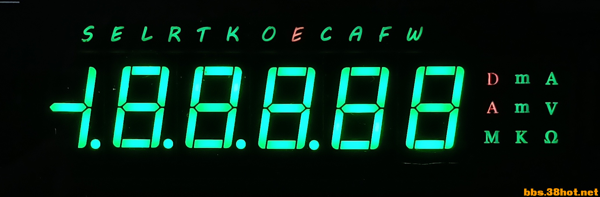

发表于 2016-10-1 20:50:01 | 显示全部楼层

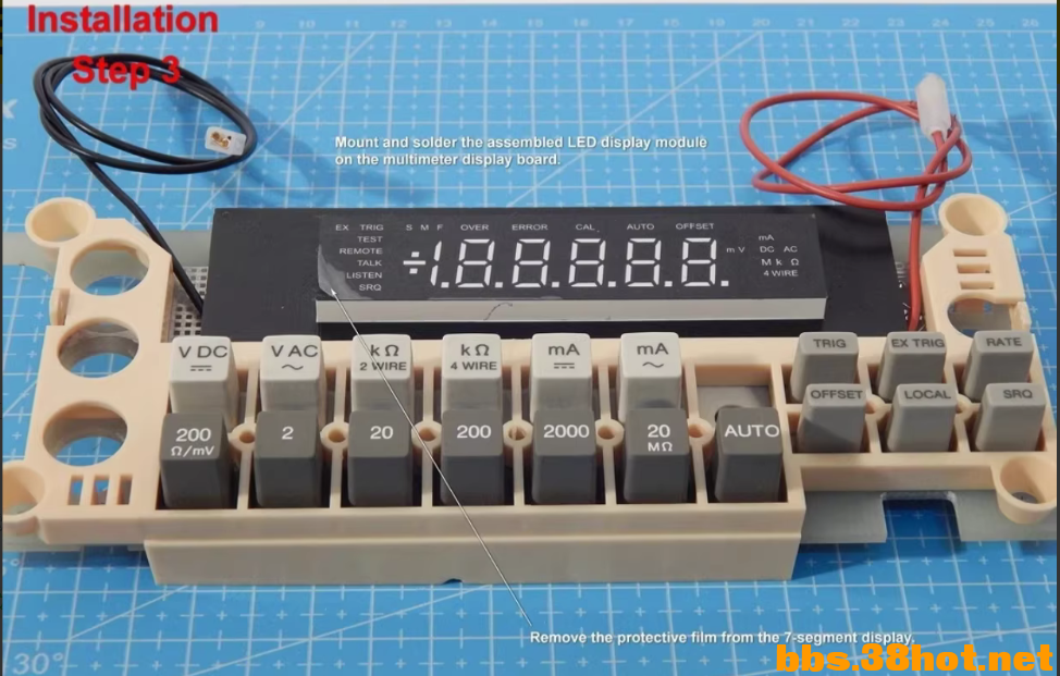

想要实现LED数码显示代换VFD屏,现在已不是什么难事。可以做得比较好,以最大限度基本不改动原机的电路,(只需改屏1脚21脚的灯丝交流电压为15V正电源驱动),其他不变。保持原机的完整性和测量精度。
发表于 2016-10-1 21:13:35 | 显示全部楼层
所有驱动电路贴片元件都做在显示屏印版后面,引脚顺序和原屏一样,代换时去掉原屏,直接将引脚按与按顺序焊上就OK。

所有驱动电路贴片元件都做在显示屏印版后面,引脚顺序和原屏一样,代换时去掉原屏,直接将引脚按与按顺序焊 ...
手头都是TIP封装的芯片,估计没有足够的空间。

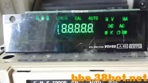

 楼主| 发表于 2019-3-29 17:59:55 | 显示全部楼层
wrzone 发表于 2016-9-29 21:53
高手!还没实施吗
那个屏幕后来修好了,暂时么打算换掉。
发表于 2024-9-22 09:08:06 | 显示全部楼层
绝对整烂 发表于 2016-9-30 19:35
符号不好搞。那个+/— 符号也不好搞,本坛有一个射精贴,你找找一下,至于那些工程文件,怕是不在了。
我的屏符号用0.6电路板铺铜镂空,数字用0.56数码管,正号消隐,电源用灯丝绕组整流滤波,因此不用改动主机任何部位,与原屏兼容,完美替代。

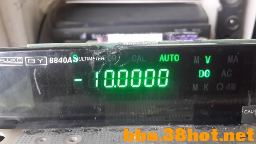

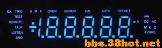

发表于 2026-3-21 06:42:37 | 显示全部楼层
来自乌克兰,全订制数码管屏,干得漂亮
发表于 2026-3-24 21:51:12 | 显示全部楼层
vkjmmy 发表于 2026-3-21 06:42
来自乌克兰,全订制数码管屏,干得漂亮
这个显示的效果真不错
