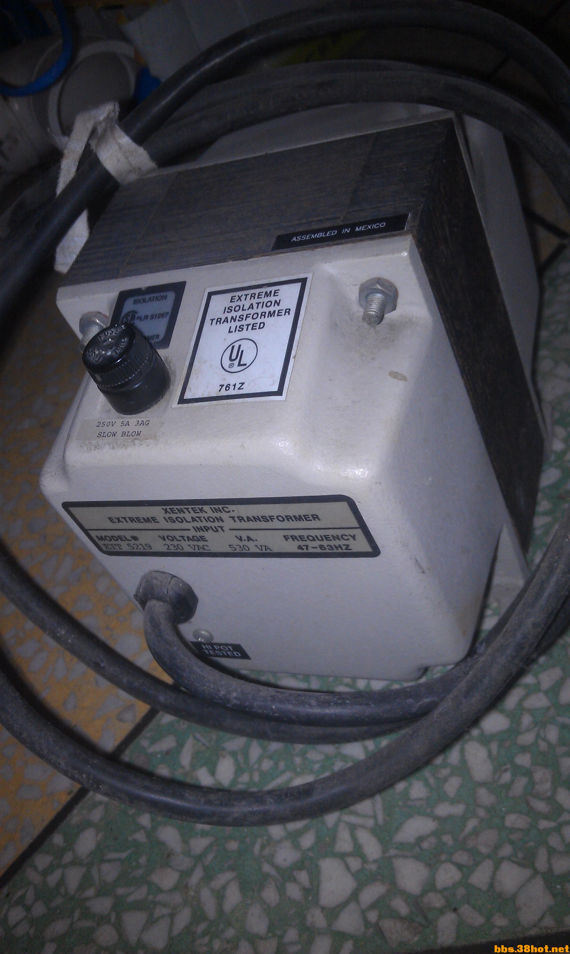

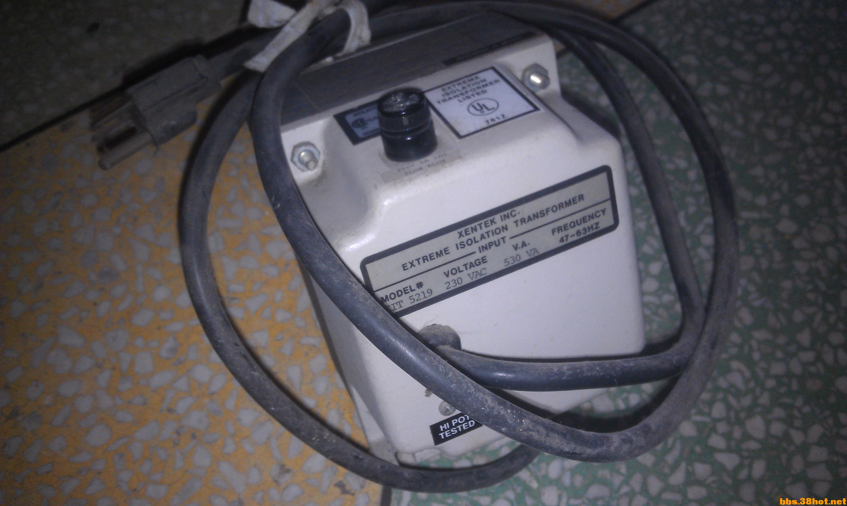

前段时间看到有人说示波器接隔离牛使用,比如维修开关电源 或高压测试的时候,存在安全隐患,想不明白,都隔离了怎么还不安全呢,今得到一隔离牛如图所示, IMAG04171.JPG IMAG04161.JPG 正纠结要不要接上去,示波器电源是开关电源,按照原理分析接了隔离牛应该比直接掰断底线 只接火线和零线使用安全,但是有人说建议用电池供电的那种全隔离示波器,当然那种当然好可是要费银子呀,所以发帖问问大神们

看了楼上大家的意见!总结出来是将维修的器件隔离,示波器不隔离,但是这样的话有一个问题那就是,维修的器件功率有大有小 那么导致隔离变压器选购的时候就要考虑功率的影响了!还有如果接了隔离变压器后维修器件要是出现大电流短路现象会不会导致隔离变压器也烧毁呀?

发表于 2016-9-20 15:55:14 | 显示全部楼层
    1、用来测无失真的市电波形。
    2、 隔了示波器后。示波器就不能再接大地了,如果接地了,就和没用隔离没有任何分别,因为示波器的开关电源变压器就相当于一个隔离变压器。这样一来。示波器外加个隔离示波器算是多此一举,还不如一个抠掉了第三条线的插排。同时测高低测的波形需要二台示波器或通道真隔离的示波器。
    3 所以,唯一的用处, 就是用来隔离被测对像,且被测对像的外壳还是可以接地的。隔离了被测对像,就算真的摸到了被测对像的热电,也就像是鸟儿站在高压电线上一样没事,因为没有电流通道(隔离变压器的绝缘等级要高)。但是,你肯定不能同时模隔离输出的二条线或整流后出来的高压电的正负极,大于120V的直流或80V的交流同时加到人体是很危险的。
   4、至于功率问题,一个5KW的隔离变压器大绝1000元,已达家庭用电6KW容量的顶点了,真要更高功率的,只能拉工业用电了。拉得起工业用电了,也就不差那点隔离的钱了。
