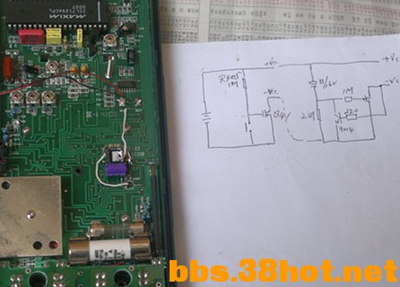

在论坛购GDM450A
芯是(7129
)做工和用料非常好,厂家说明书介绍测电压精度非常高,测电压精度达到

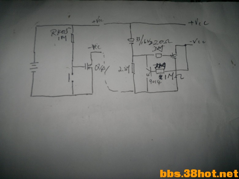

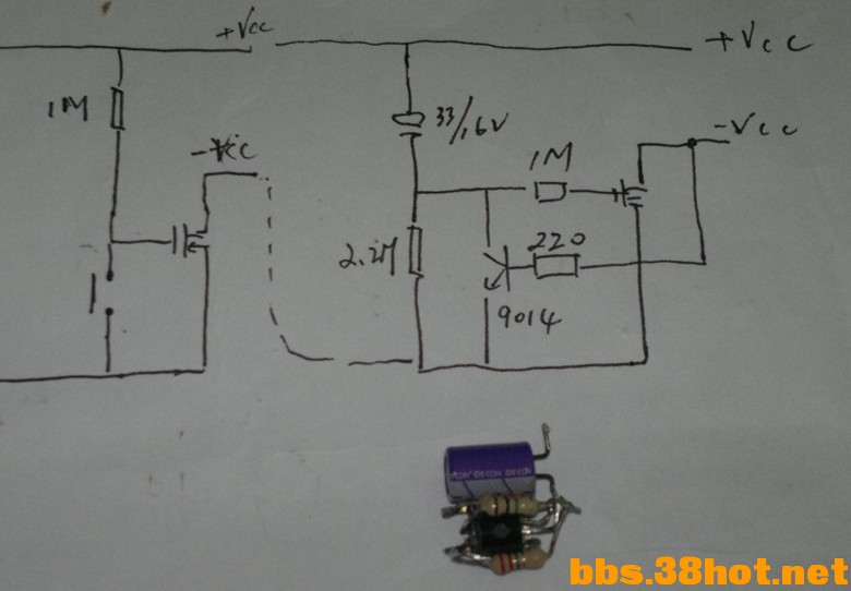

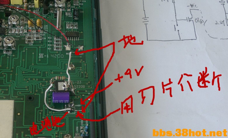

+(0.05% 读值 + 4 位数),实测精度确实好,没有自动关机功能,购回来时拆机将主板用水加洗洁精清洗,要记得用风筒吹干,打算平时维修测下电压当作工作表,并加装自动关机功能,GDM450A开关机电路由一个场效应管Q41、一个1M
Ω
R405
电阻
、一个短路接点组成。加装自动关机电路是搬网友小鬼头老师电路,是搭棚。有点不好就是自动关机重开机时要在关机档停几秒。

发表于 2016-4-27 16:36:50
电路标错阻值了

发表于 2016-4-27 19:09:07
你这个复杂了—点!我将那个场管G极脱开串个0·022uF瓷片就行了!
