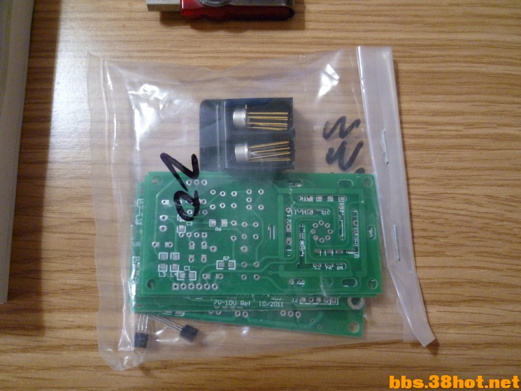

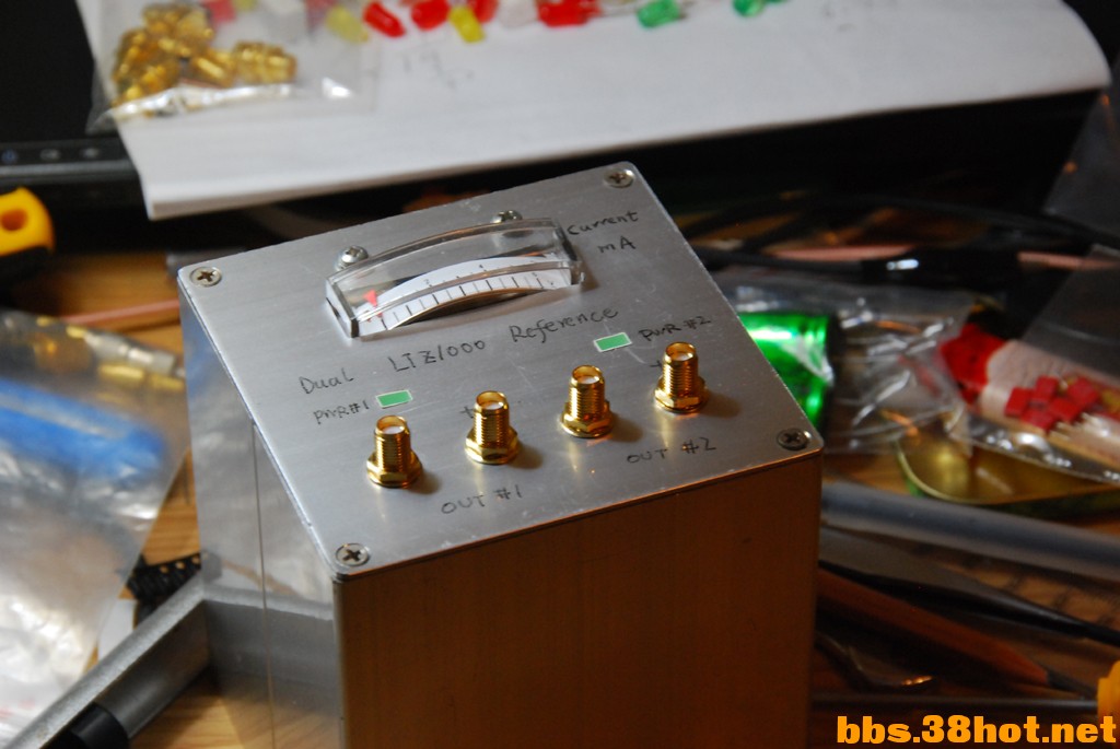

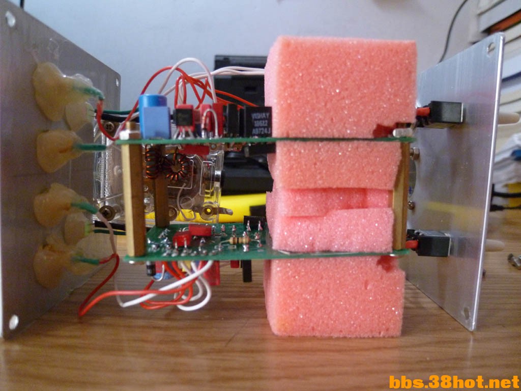

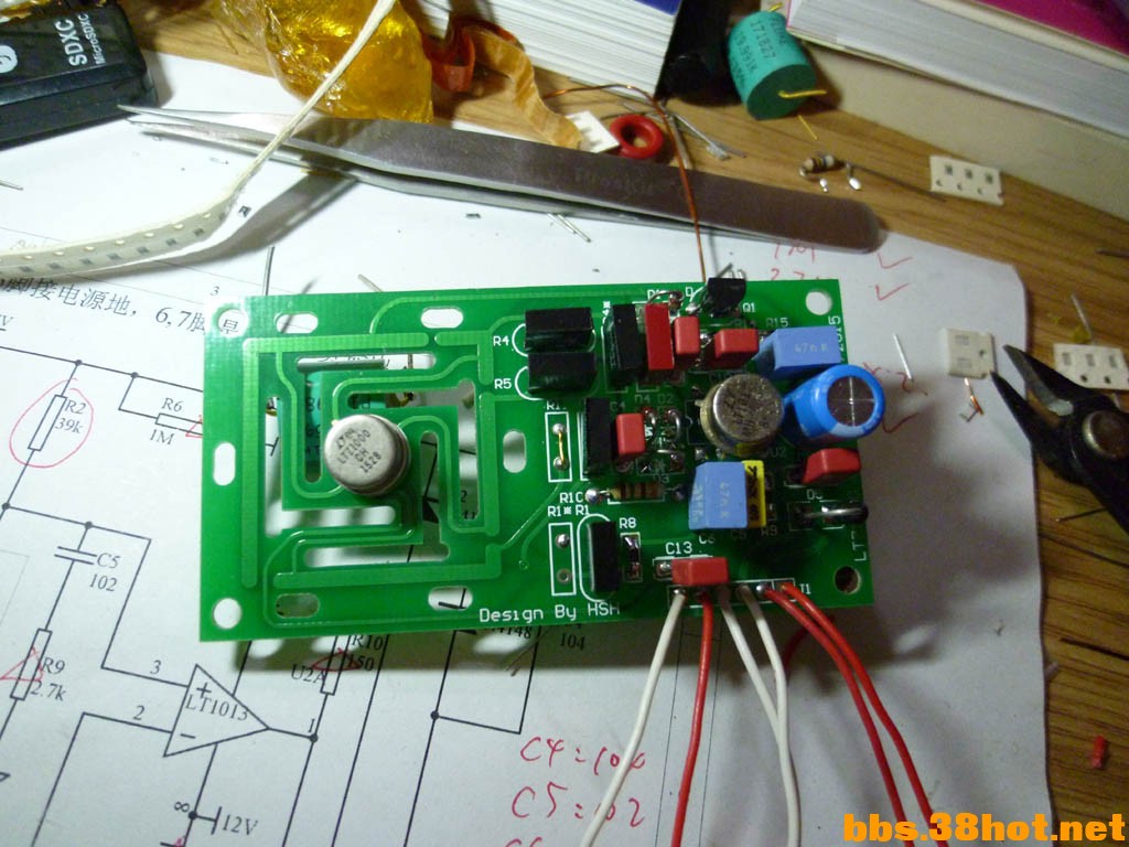

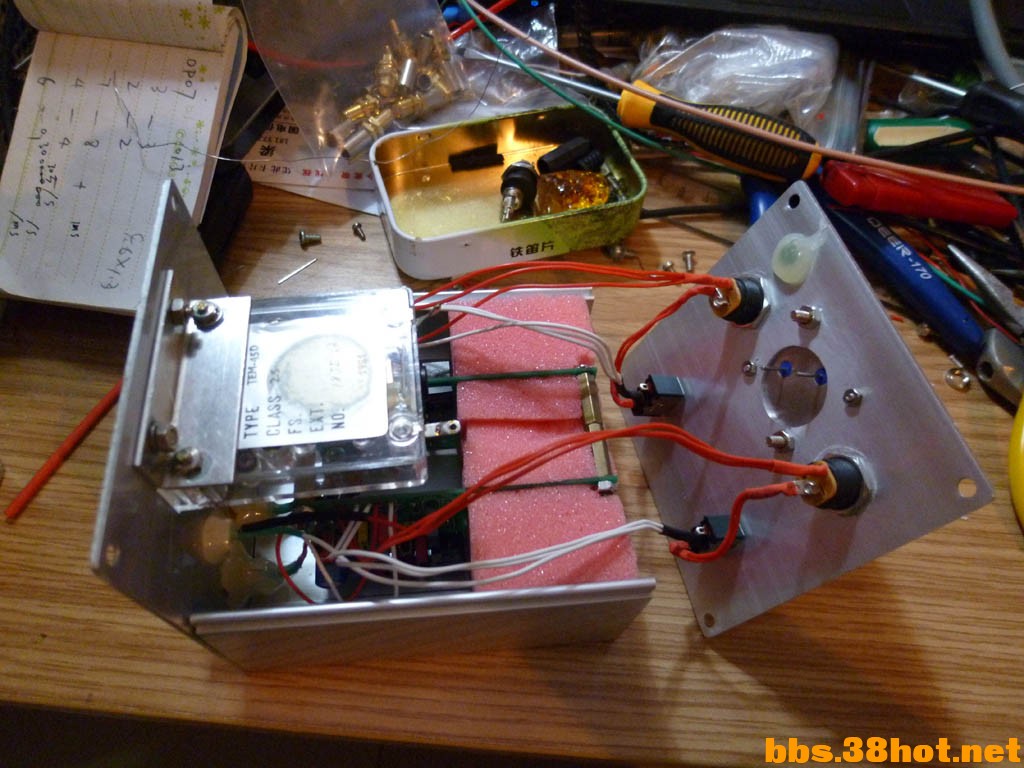

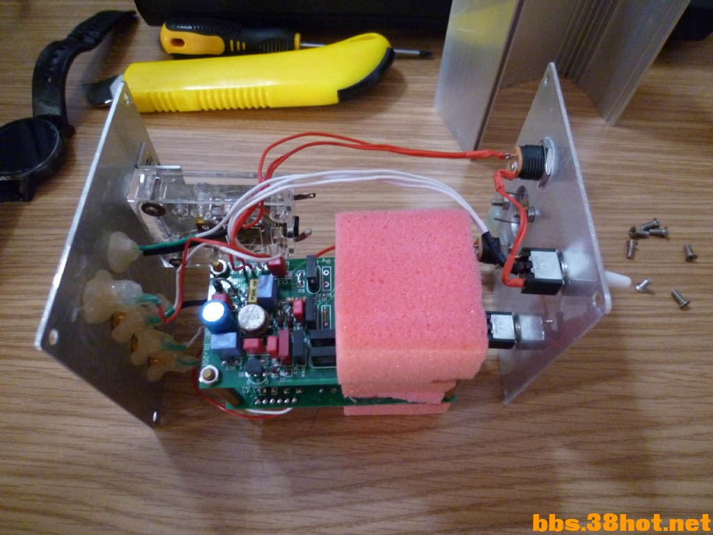

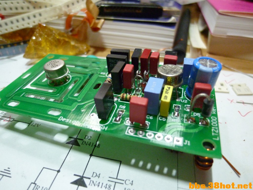

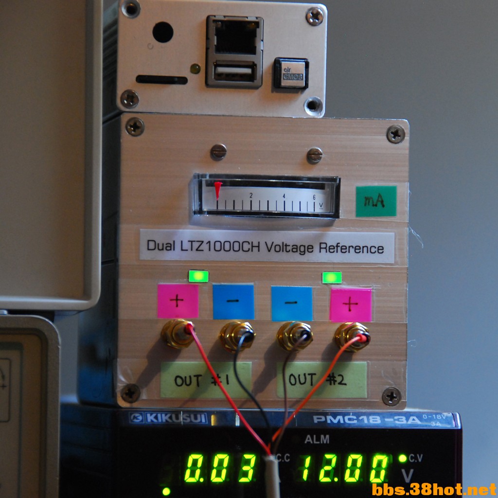

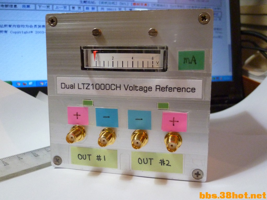

去年跟着群里团购了2只全新的老头子,放了好久一直没有动手,最近有时间把它做了出来,发几张照片给大家看看。
1,原始的包装,感谢乐逍遥网友的PCB。

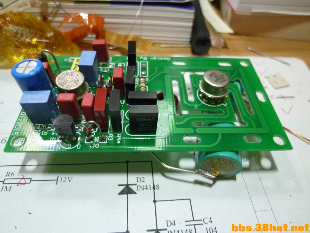

2,焊接中

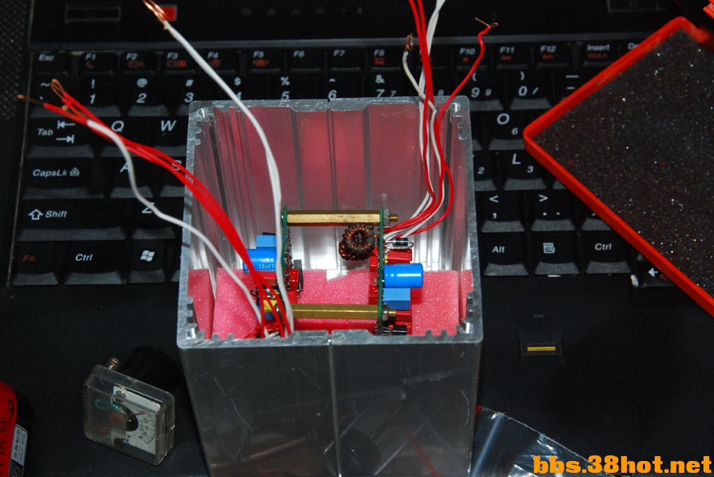

3,装壳子,后面那个金凤7805是补窟窿用的。

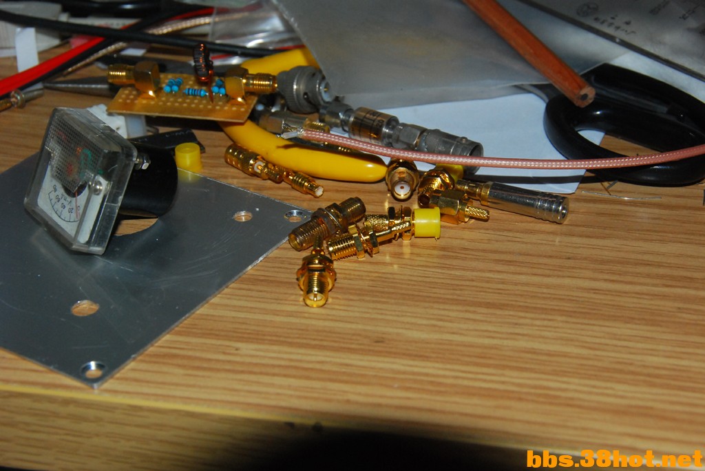

4,手里一时没有合适的接线柱,用SMA代替吧。
5,装饰一下外壳
通电

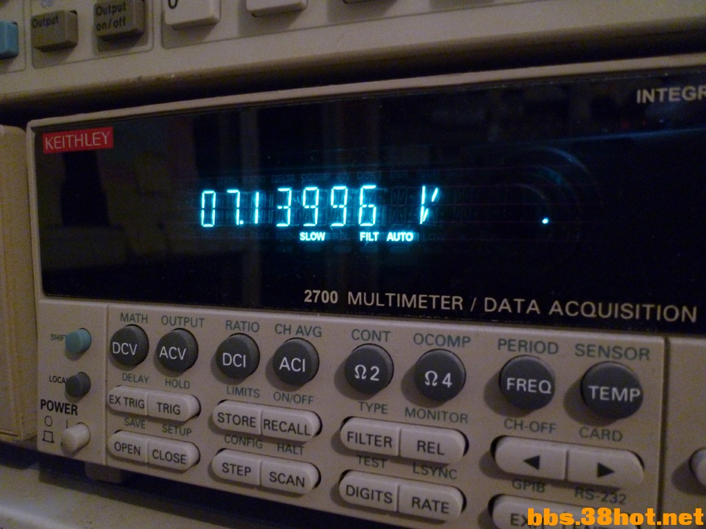

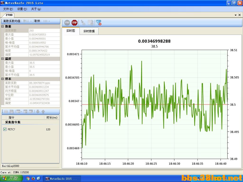

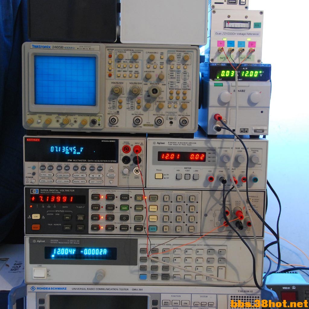

合影

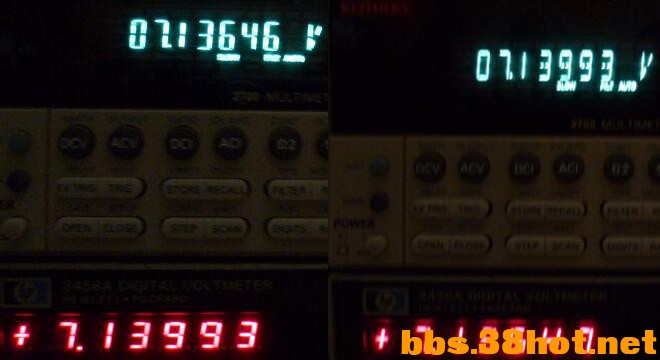

我的2台6位半的表,一台3456和另一台2700分别购买于不同时间不同地点,没想到一致性这么好。交换输入后的结果比较
老头子背靠背的测量情况

打印图纸,手写计算,用心挖泡沫……
楼主极其用心啊~

发表于 2016-9-16 09:30:14 | 显示全部楼层
高银牙,看着特漂亮!
从背靠背数据看,噪声才稍超1个uV。

发表于 2016-9-16 10:15:06 38hot手机频道 | 显示全部楼层
请问下USB的是什么,开孔是用的钻台吗

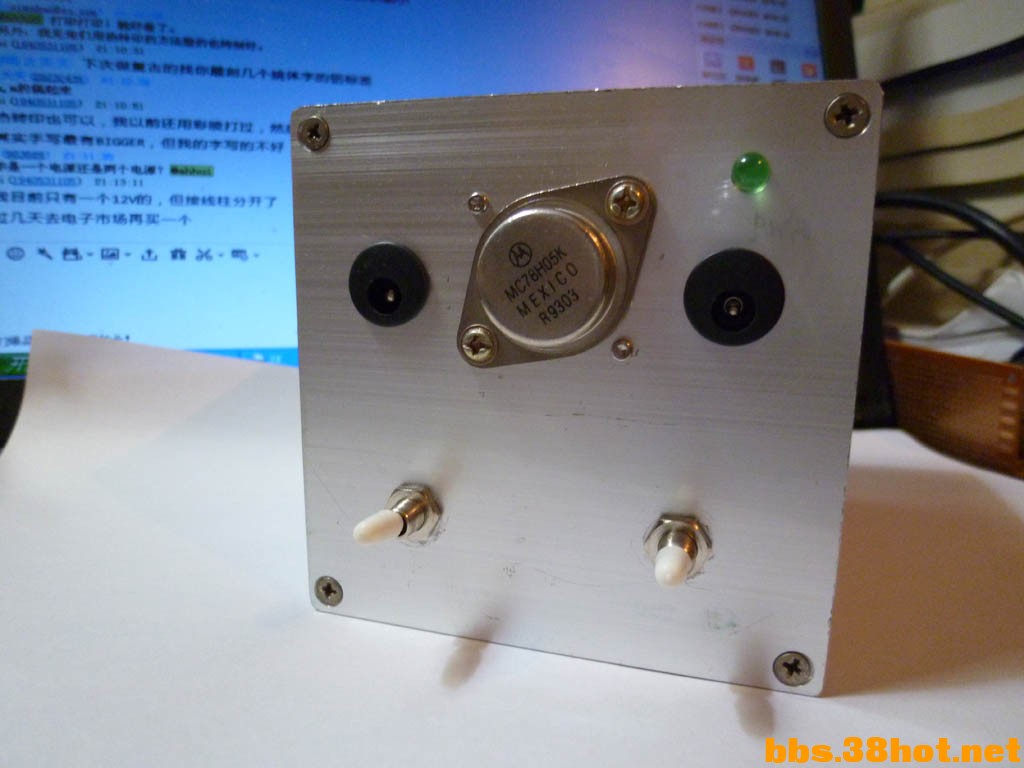

不错;没看见电源部分,是外供?我的“古人”紫金板还没装壳。

 楼主| 发表于 2016-9-16 13:00:04 | 显示全部楼层
zhangptp 发表于 2016-9-16 10:15
请问下USB的是什么,开孔是用的钻台吗
USB?是什么东西?开孔用的手*枪钻啊,和一把平头的小什锦锉,那几个方孔钻的累死我了。
 楼主| 发表于 2016-9-16 13:02:11 | 显示全部楼层
电源是外供的,就是后面那2个圆孔。
手钻确实很累,还有什么好办法没
 楼主| 发表于 2016-9-18 10:07:13 38hot手机频道 | 显示全部楼层
zhangptp 发表于 2016-9-18 09:10
手钻确实很累,还有什么好办法没
CNC是最方便了,可惜我没有。

 楼主| 发表于 2016-9-22 10:19:29 38hot手机频道 | 显示全部楼层
七五蛋 发表于 2016-9-22 09:25
弱弱的问一句 这个东东是做什么的
这是个LTZ1000做的固态电压基准,输出电压7V左右
