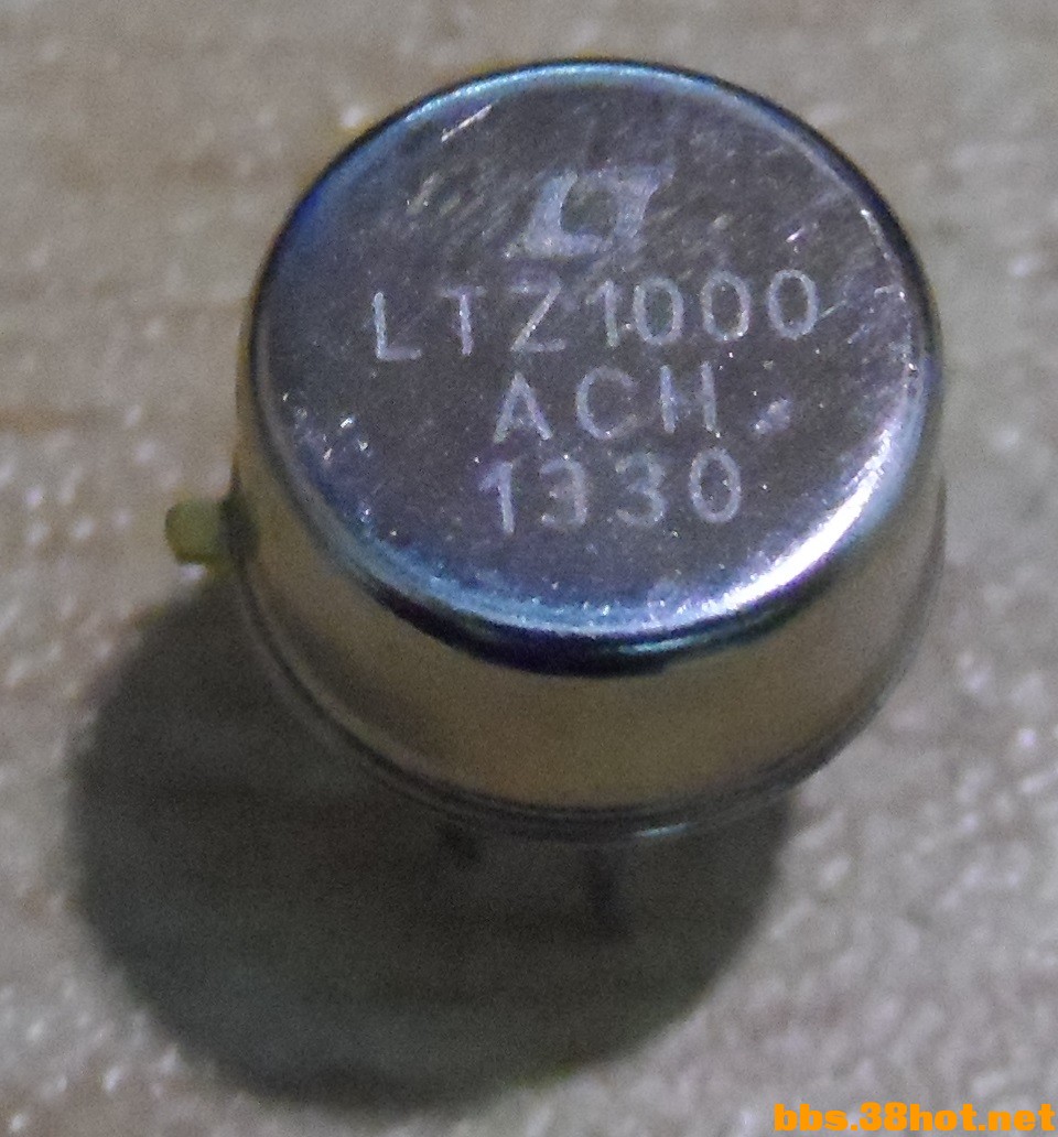

我的老头子烧了\用万用表测各个点电压的时候,把老头子的输出碰到了电源输入上面,果然实现了hldiy说的老头子的牺牲...
大家注意,下次用万用表调电路时别出这样子的BUG,拿好表笔很重要,稍不留神就是200...
另外,我的LTZ的刻字是钢印,大家看看这个老头子是真的不?
我的LTZ1000ACH,13年的,是真是假?
 楼主| 发表于 2014-12-13 01:48:55 | 显示全部楼层
这个老头子竟然不是黑色的字,实在是很诡异,比那个没镀金的老头子还诡异,但是测起来Heater什么的电阻都对...现在彻底报废了
 楼主| 发表于 2014-12-13 01:49:58 | 显示全部楼层

小心点,这个贵啊!不知道是不是真的,有兴趣可以拆开看看。
发表于 2014-12-13 08:34:32 | 显示全部楼层
外壳手术 一做   真假 离分
发表于 2014-12-13 08:35:41 | 显示全部楼层
13年第30周,却没有e4标志,还是钢印的,一看就是打磨或者假的。。。

您说我那只渡金老头子么,您那只是有问题,我手上新的和旧的都是丝印的
发表于 2014-12-13 09:19:41 | 显示全部楼层
烧了就拆开看看里面是怎样的。
发表于 2014-12-13 09:46:20 | 显示全部楼层
如果牺牲前能干活,还能和真品一样死法,没理由不认为是个真的芯片。但可以肯定的说,重新打过字。

打开一看还没坏,只是掉了一根线,手术成功。
 楼主| 发表于 2014-12-13 12:28:07 | 显示全部楼层
现在换了个从JS处买来的9526的老头子,工作正常,粗测7.2V,工作中,等抽时间拿到计量部门校准下. 希望这次不要再犯上次的错误. 我擦,真的伤不起
