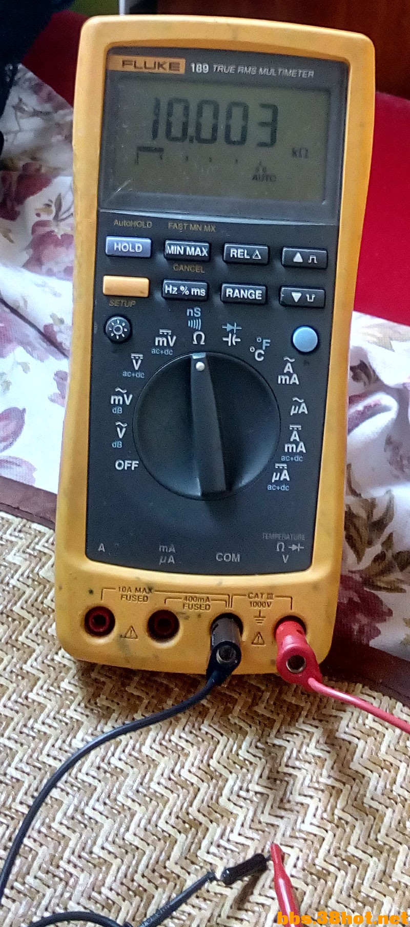

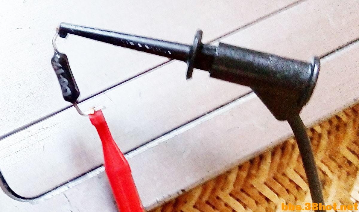

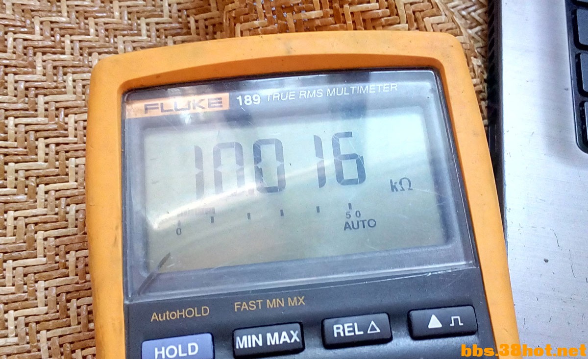

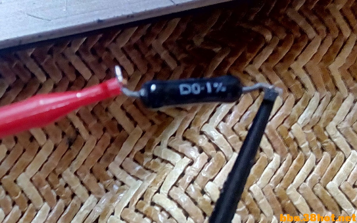

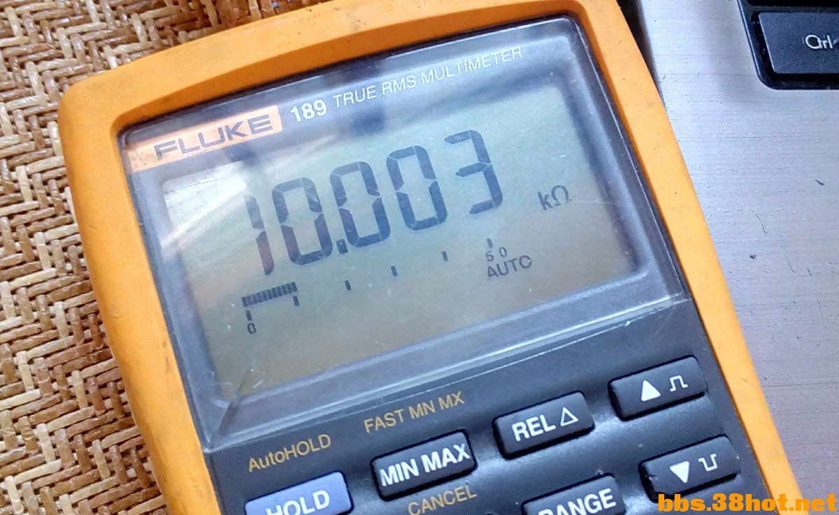

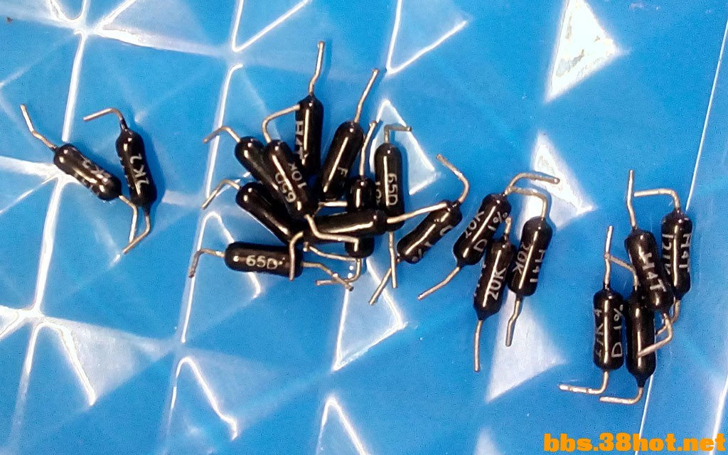

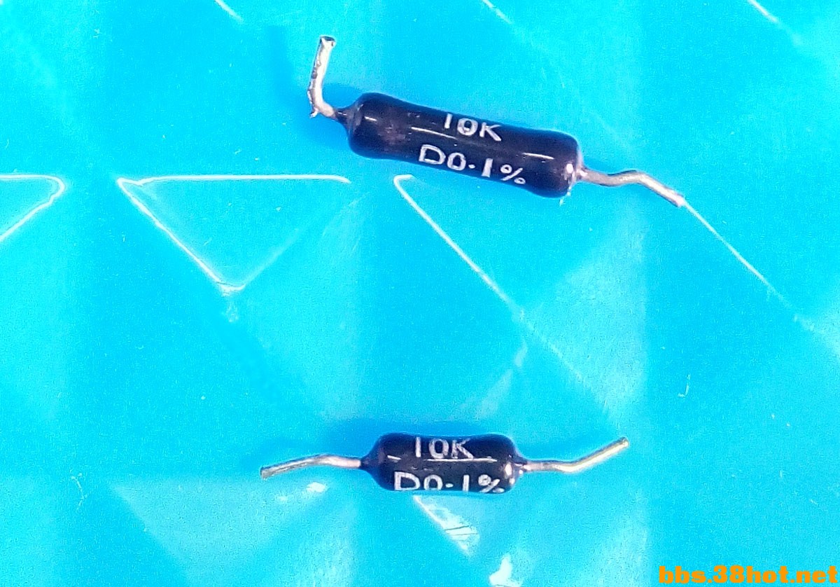

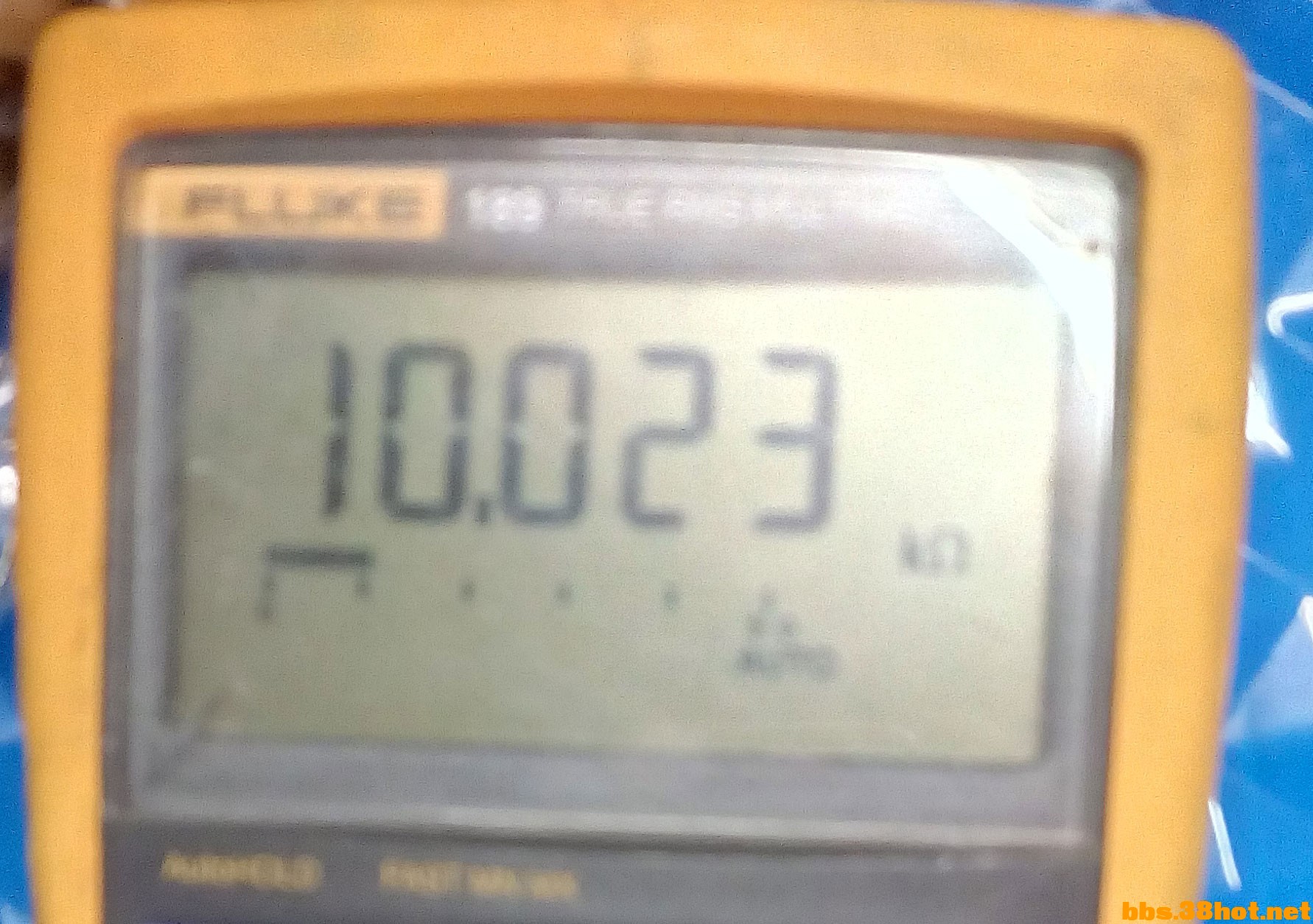

大块头有大智慧,视乎有点道理,同样的品牌,同样的厂家,同样的精度,不同的结果。
小黑豆 1% 电阻     10k   测试结果10.023K  精度 0.23%   小于1%!
小黑豆 0.1% 电阻  10k   测试结果10.016K  精度 0.16%    超过0.1%!
大黑豆 0.1% 电阻  10k   测试结果10.003K  精度 0.03%   小于0.1%!
同时再次测试了其他几个大的和小的表现都差不多。
大的好很多,大块头有大智慧,视乎有点道理!

如果您的表测量误差是偏高0.08%呢?

个头不能说明问题,金属箔电阻也不大

这个表还真的校正过呢!

每块表出厂前都要校正,出厂后通常情况下也要一年校一次,而个人购买的表却多数不会一年校一次。您的表上一次校正是什么时候?

校正的费用太高个人谁去校啊   就是工厂也只是每年计量一下  超出误差范围才校正

fluke287 我在1年内去fluke那边校正过, fluke189 私人校正,时间过1年。
图片看来 189  无需去校正的。
同时上面的个图片说明 189测试出的数据可信。

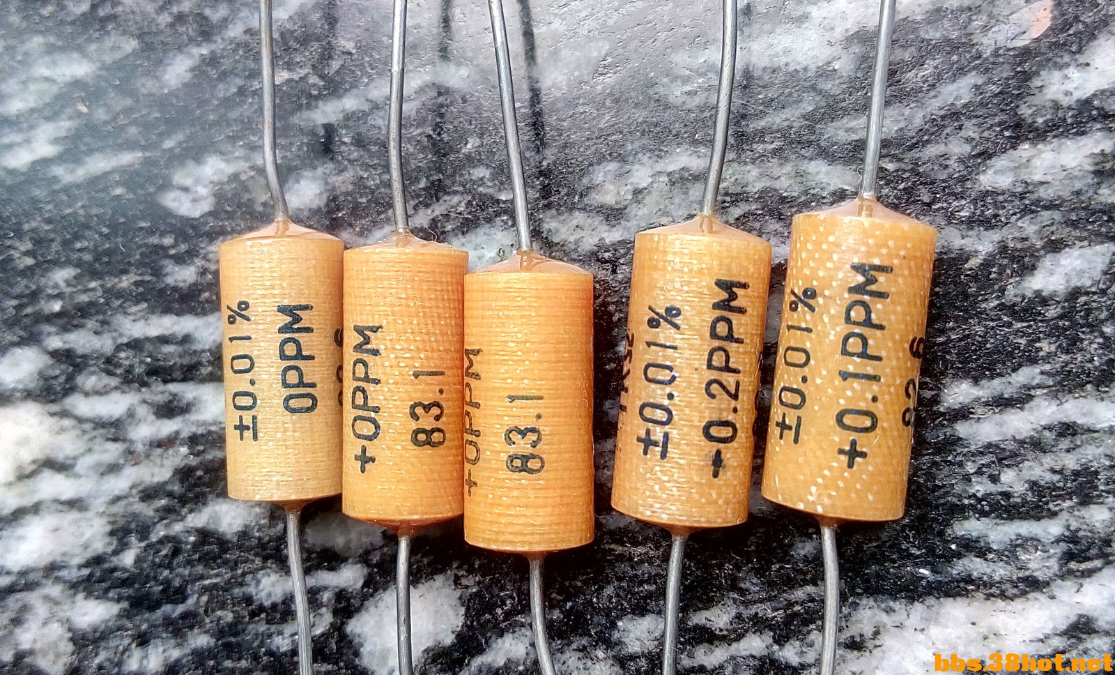

0ppm  ?真的是0吗?楼主可曾测试?

同样功率大个头老化肯定好一些

无法回答,因为这个东西已经名花有主了,手头上只要3只,被北京的网友拿走了!

四线测电阻才可靠

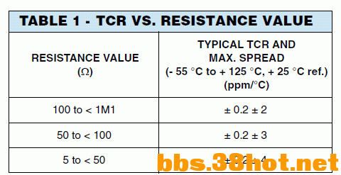

这个温漂也有偏差的,而且是切线斜率,只适合特定温度。
比如大名鼎鼎的Vishay VHP202Z,温漂0.2ppm,但后面至少有个正负2ppm:

老大,这种黑色电阻是什么名称?
发表于 2016-9-14 15:50:54 | 显示全部楼层
hepingmail 发表于 2016-9-14 08:23
老大,这种黑色电阻是什么名称?
应该是 精密模压金属膜。
