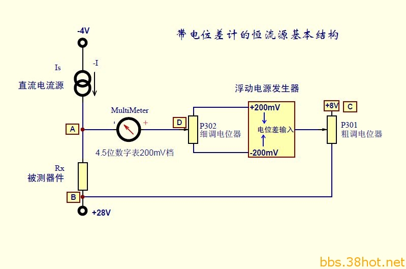

原理如下:
如图所示,直流电流源产生的恒定电流输出到被测器件上,产生的电压降通过四位半数字表的20V档读出,然后用200mV档在调节到预先设定的电位差计上读出平衡的电位差值,读出的值就是扩展的末两位数,这样四位半就变成了六位半。
但是这种方法需要电流源和电位差计的供电都是高度稳定的,所以专门为恒流源度身定做了高稳定度的电源。
恒流发生器在1mA档进行校准,这一档的温度系数是+3.4ppm/C。+8V和+28V的压差形成电位差计的基准电源,这个电源由+28V电源分压而成,温度系数为+1.72ppm/C。两者相抵,理论上的温度系数应该只有1.68ppm/C,但由于元件布局和使用环境的影响,实际的温度系数在10ppm/C内。

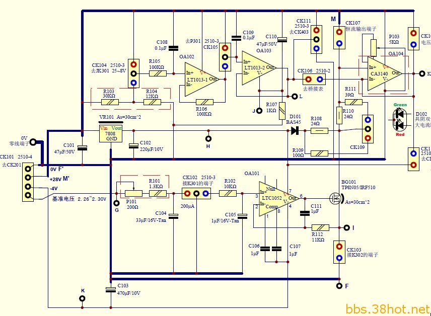

下面是恒流发生器的电原理图:
图中从VR101及以下部分是恒流源的核心部分。
CK102接到面板上0.1步进的分压器,CK103接到面板上的电流范围控制开关,也是取样电阻部分。P101调节分压器的基准电压精确值。
-4V电源用于恒流发生器的负电源供电。

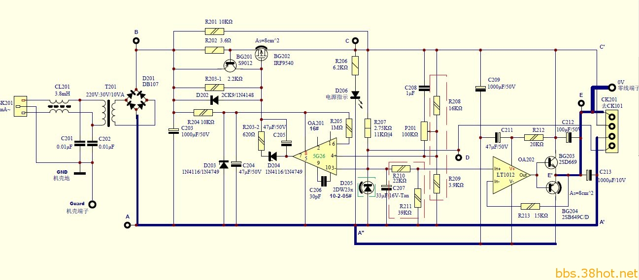

下面是电源稳压器的电原理图:
电源结构一如既往地采用了以往的形式,LDO+推挽分压。推挽分压是用于从32V电源中产生-4V电源和零线。总共有三种电压产生:
+28V  正电源
+2.28V 恒流源基准电源
-4V   负电源
其中+2.28V电压是由基准管D205和-4V的压差产生。

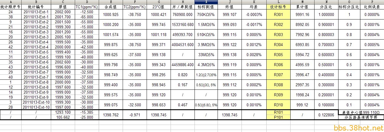

对所需要的输出稳定性,用电子表格软件进行了试算模拟,得到下述结果:
B栏和C栏是所使用器件的测试参数,A栏是测试器件的编号。在B栏和C栏中填入不同的器件参数,后续各栏会发生不同的输出结果,因此可以通过调整数值获得最合适的模拟结果。P栏中最后得到的TC值是为了和取样电阻群的TC值匹配。
与上述方法相似,取样电阻群的参数选择如下:

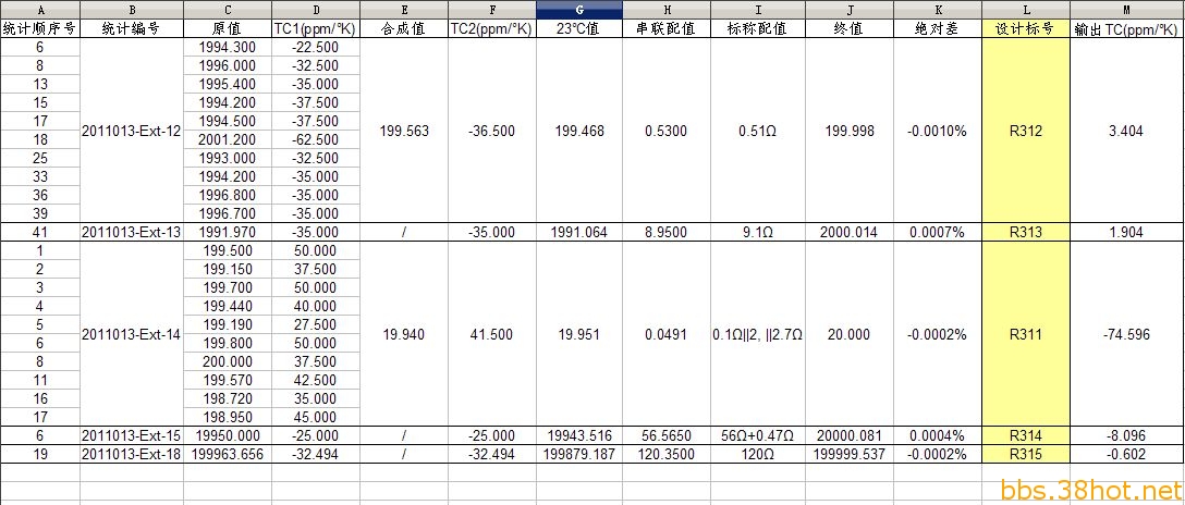

其中M栏是和+2.28V基准电源的温度系数相加后得到的TC值。

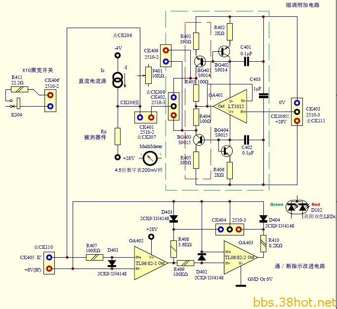

在进行了初调和二次调试后,增加了一块板用于电位差计细调和通/断指示改进,电路如下:
正负200mV的浮动电源采用了运放扩流的类似电路并对其改型,通过负载变化产生的电源电流变化对扩流晶体管进行控制,从而使输出稳定。扩流晶体管加了射极限流电阻,电源取样电阻则加了同样的晶体管作为扩流管的温度补偿。R403和R404是温度系数配对的,其它则没有更严格的要求。
实际上,扩流晶体管在这里起到了互补恒流源的作用,恒定电流在R403~R404上产生了电压降,由此而产生对称的浮动电压。这两个电阻的温度系数的大小没有关系,但一定要相等,这样浮动电压随温度的变化就比较一致,对输出到细调电位器上的影响就比较小。
细调电位器的调节范围比粗调展宽了100倍,但试用的结果还是稍嫌粗了些,调节到正负10uV比较吃力,所以准备再增加一个开关,通过在R403~R404上并联接入22欧姆电阻来使范围再展宽10倍。

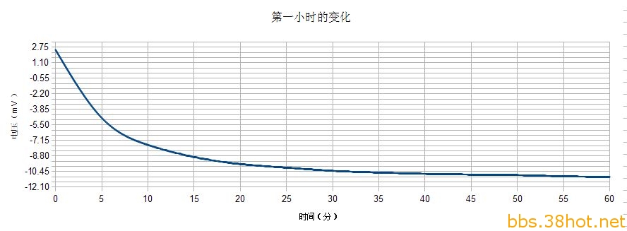

下面是初始上电一小时内的曲线图:

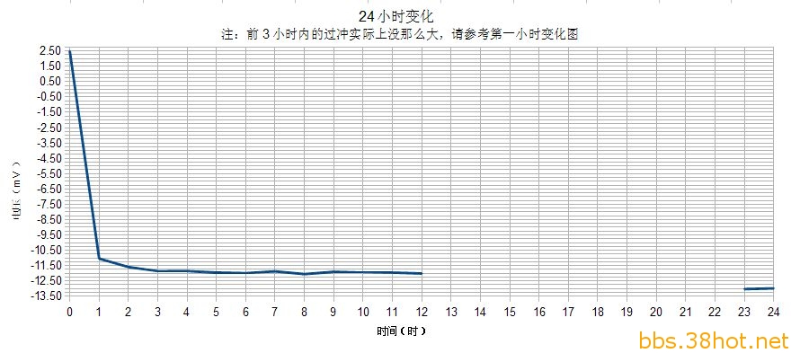

形状相当完美。下面是上电24小时内的变化:

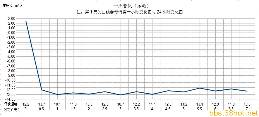

下面是上电后一周变化:
每天的变化在早上时为较低值,12小时后达到较高值,但在白天的显示比较稳定,因为室内人员走动少,空气团移动少,温度梯度变化小。在第五天时曾将1mAx1.0调到10mAx0.1,可能是震动的关系输出升高了1mV,因为多圈电位器当时都未锁定。

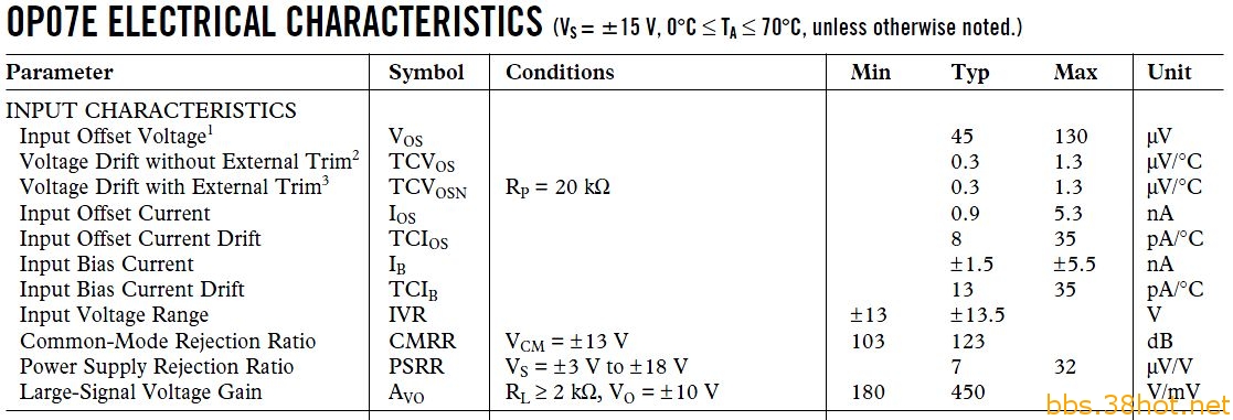

发表于 2012-3-14 14:45:40 | 显示全部楼层
1052用的可能不合适,容易烧负载。
2.26V的基准,用OP07很好。

 楼主| 发表于 2012-3-14 19:40:46 | 显示全部楼层
shichen717:
1052用的可能不合适,容易烧负载。
2.26V的基准,用OP07很好。
1052还是不错的,对负载并无可观察到的不良影响,在这里是通过功率管输出。
OP07在这里不合适,失调电压和偏置电流都大了些,输入电阻太低,影响到最小1uA电流时的精度,使整台机器达不到0.01级的水平。单级增益只有几十万,对负载变化时的输出影响大了些,难以跨5个数量级工作。

发表于 2012-3-15 22:46:22 | 显示全部楼层
1052输出级进入饱和后需要200ms才能回到放大区,200ms时间很可能出问题,此时运放和调整管均不受控制,100mA下很危险。
OP07的输入偏流是个问题,但开环增益足够大,由于采样电阻在不同电流下需要切换,负载变化造成的电流偏差,或者负载调整率与在110dB下基本看不出。
1052的输入偏流相对1uA也过大,而且温漂很明显,可考虑偏流极低的LMC,配合防漏电环路和四氟基板。1uA电流源不容易做准,PCB表面稍不干净,湿度会造成重大误差。
这个电路按照0.05%的水平电流最低做到100uA。
稳压电源过于复杂,317足矣。

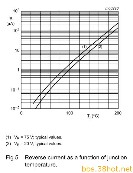

发表于 2012-3-16 10:54:55 | 显示全部楼层
1. 从你给出的BAS45的反向漏电流曲线看,125V 25度下的典型值是200pA,并不是小于100pA。
2. 30V时的漏电流是125V漏电流的十分之一依据是什么?按照一般硅二极管的反向漏电流-反向电压曲线,30V应该漏电流与125V差不了太多。下图是1N4148的,20V的漏电流是75V的一半
