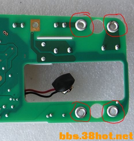

发表于 2016-8-21 20:57:56 | 显示全部楼层

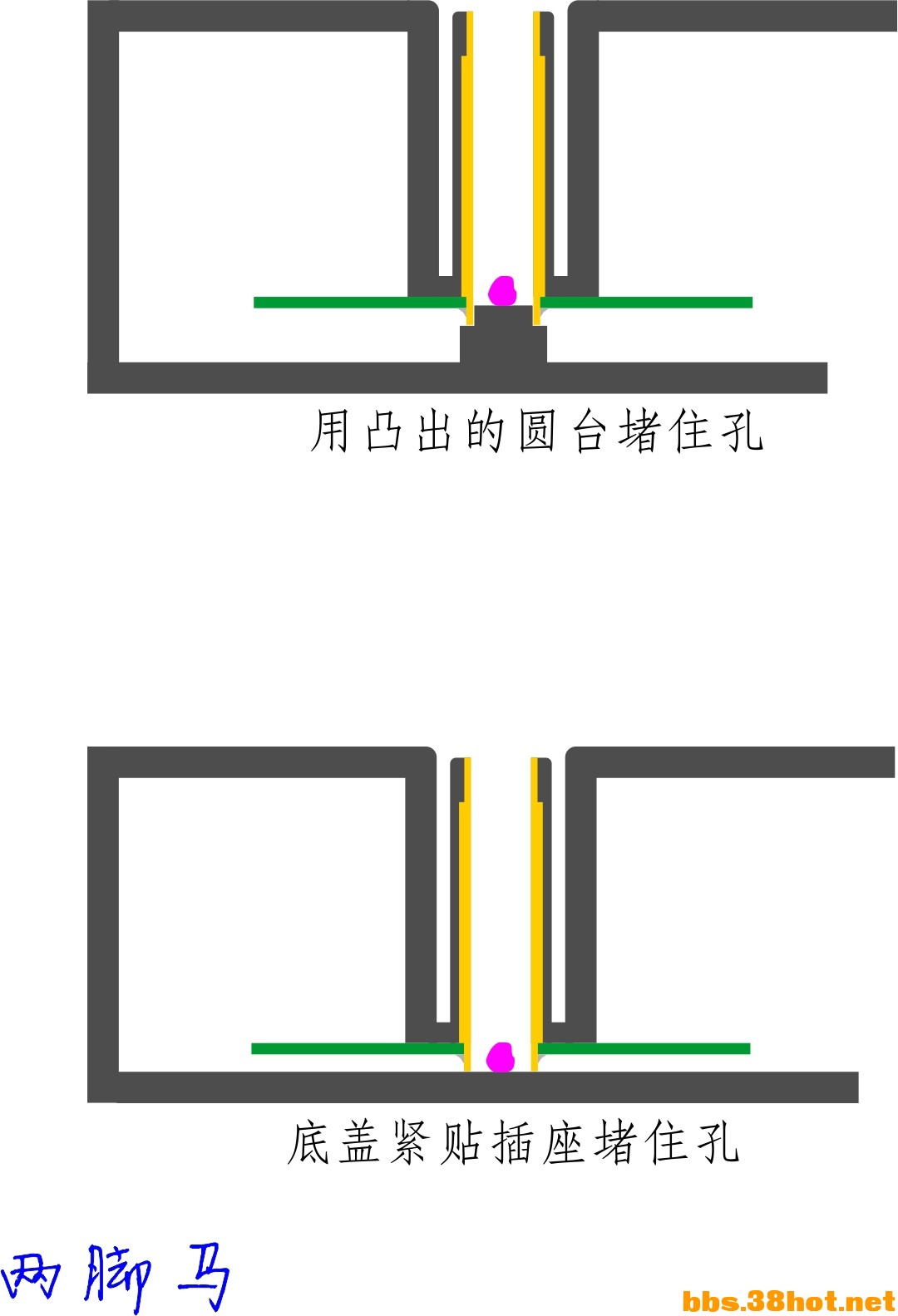

发表于 2016-8-25 14:12:53 | 显示全部楼层
楼主能否把底壳的照片贴出来,看看这4个插座铜管对应底壳的位置是否有封堵措施。
如果插座铜管没有封堵,异物、金属屑就有可能进入表壳内,引起故障、甚至引发安全事故(短路、拉弧)
这种结构的插座除了用焊锡封堵还可以用以下方法封堵铜管
 楼主| 发表于 2016-8-26 08:30:47 | 显示全部楼层
没有任何封堵,从插孔可以看穿到黄色底壳,底壳跟179没有任何差别。杂物、水都可以轻易进去
发表于 2016-8-26 09:16:54 | 显示全部楼层
如果是这样,这缺陷太明显了。
是【改进】还是【缩水】?不言而喻。
