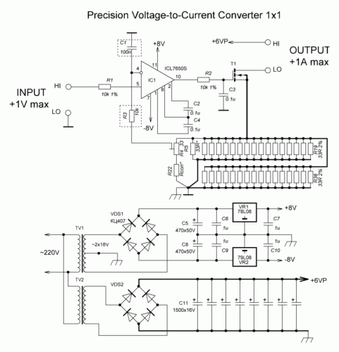

为什么100V输出用的正负电源啊,难道输出也是正负的吗

Can look at the current part of the PCB to see it, would like to follow, thank you
不会英语,谷歌翻译的,不知道LZ能看懂不
不会英语,谷歌翻 ...
第一次见到翻译成这样子的,没看懂
猜测LS是想看下LZ位DIY作品中的电流产生部分,想参考下,自己另外DIY一个
LZ位里的图纸 precision voltage-to-current converter 部分已经有所描述了
不过个人看法,这里的IC1一定要选择高输入阻抗,失调低的运放
T1图纸没给出具体型号,但是一定要是低漏电的N-MOS,例如结型MOS管,即JFET

不会英语,用谷歌翻译的,我是想问下LZ有没有电流部分的PCB图,兄弟可否帮忙翻译一下,谢谢
LZ早就给出了这个图纸,这里复制下
我刚才回复的内容就是说这个图纸里的要点,个人看法,仅供参考

不是电路图是印制板的图,谢谢
