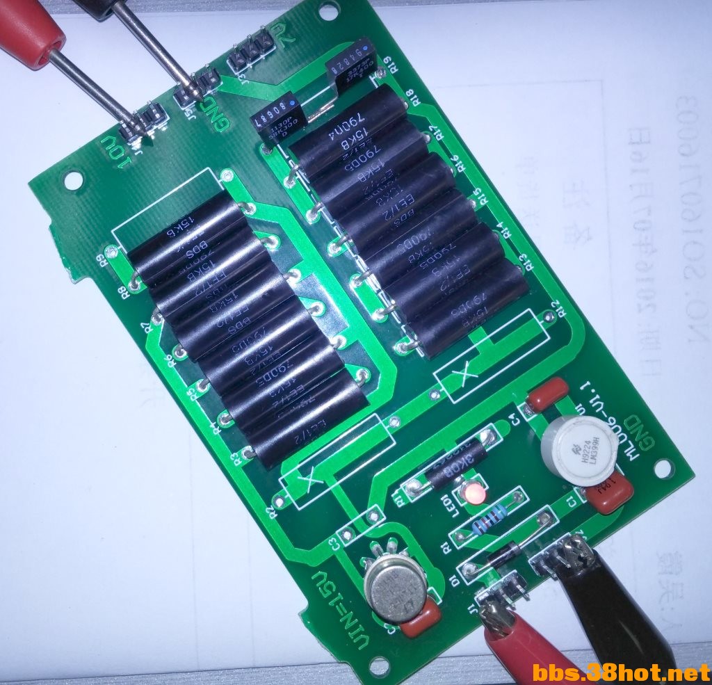

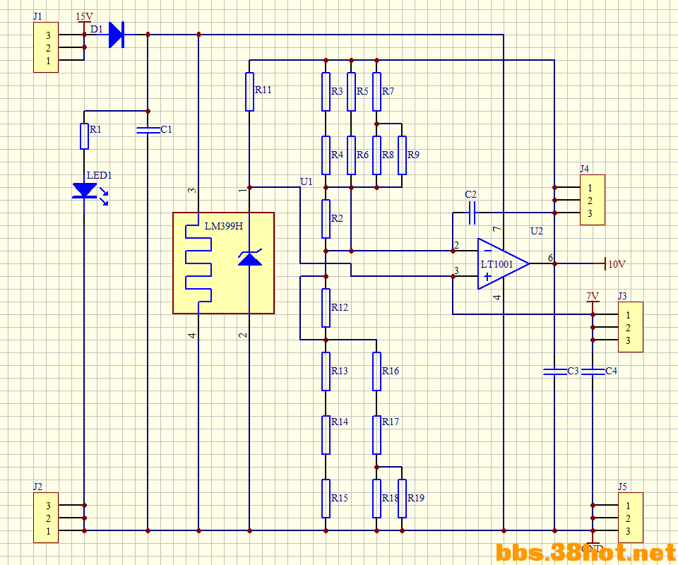

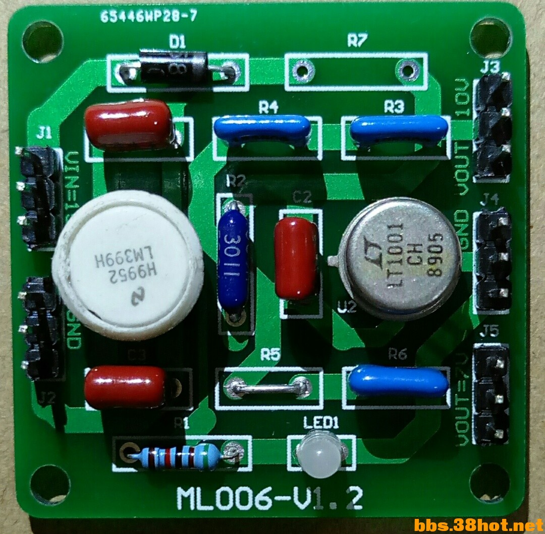

PCB重新打样了,更新一下原理图,升压电阻上下臂各预留两个调整电阻位置:
上臂R2串联,R9并联R8;下臂R12串联,R19并联R18。
板子做好不是接近理想的10V输出,10V左右输出主要用来给LM399供电以获得比较理想的LM399原始7V左右的输出。

上面的电路会有问题吗?399内稳压管的启动电流从哪里来?
只因我发现有时通电后没有输出,7v也没有,加热电路在工作,电流23-26mA左右
好像先接表就没输出,晚上再测试
发表于 2016-7-21 09:52:55 | 显示全部楼层
只因我发现有时通电后没有输出,7v也没有,加热 ...
多半是运放的负向失调导致。
解决办法是,在运放6脚上接一个高值电阻到电源,使此电阻与升压电阻形成一个分压器,使启动时的初始电压大于100mV即可。
把C3去掉吧,它会使时延增大,对负反馈不利并降低响应速率。

我没装C3,没发现有启动无输出的现象。
应该没有运放能带得到0.1uF的电容而稳定吧。
不过为了保险起见,我按官方文档加了200K的启动电阻,就像longshort 提到的。

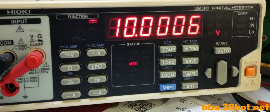

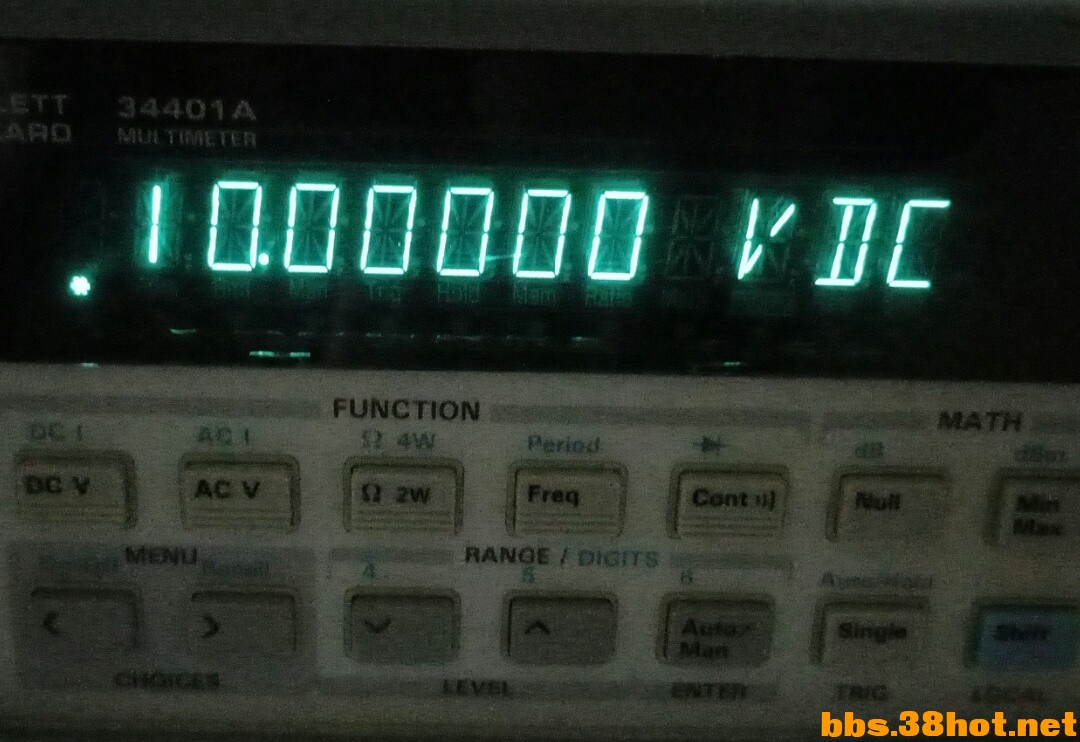

从楼主那里抢到一套套件,今天安装好一次通电成功。
最后在R19上并了约75.7K电阻,把输出电压调整到10.0007。
用3238测的。
这电阻感觉不错,实测电压与计算的没差多少,不知LZ哪里搞到的?

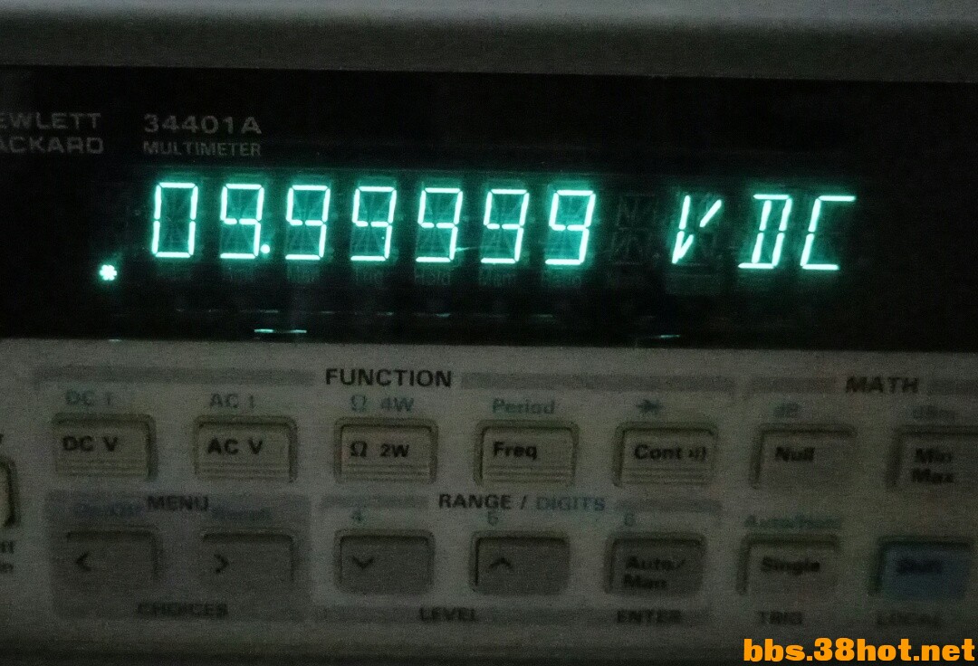

基准最后就长这样了,通过筛选:
LM399电压6.83322
10K电阻筛算9.9965K
198R没测
22K电阻筛选21.9980k
最后:
6.83322*(1+(9996.5+198)/21998)=9.9999288
三个电阻都是AE蓝色电阻,精度0.02%,温漂5ppm,现在基准尾数跳3个字。。。不知道是表跳还是基准跳。。。不再纠结了,前面的坑很大[哈哈]
一部分电阻筛选,基准筛选没拍照
 楼主| 发表于 2016-8-16 08:31:45 | 显示全部楼层

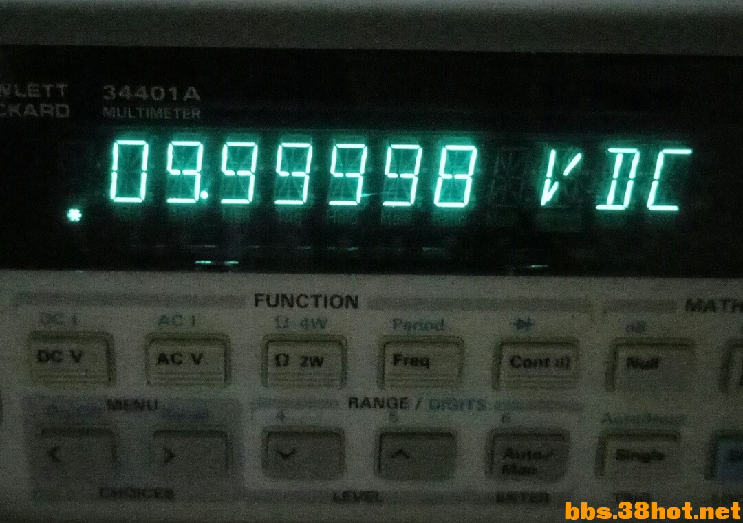

拍的时候这样,冲个凉出来又变了,目前10.00002-10.00005跳动
表不知道准不准,先玩一下,等找人标定后再调整一次

保留了R7的位置,没焊,因为我发现在之前的版本上去掉C3后,就没有上电无输出的现象了,将所有399的值都粗测出来,有七八十个吧,都是上电就有输出,所以选择保留R7不焊。

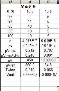

哦,刚看到。其实lymex文章里已经介绍得相当详细了,我就是按他的方法人工测试的。
连接好六位半与基准,等待足够长的时间(至少十分钟),并在电脑上建立一个Excel文件,并且打开它,设立一张序列为0至100的101行的表,专门用来读值,下图是这张表:
其中σ是方差,σA是阿伦方差,µVrms对应σA行噪声的微伏有效值表示,µVrms/√Hz则是折合到1Hz带宽的噪声密度表示。µV行表示1e-6和1e-5列的测量基数,而1e-6和1e-5列分别是读得的值的尾数,因为只有尾数才能比较及时地跟上表的变化。µVreff和Twice不必关注。Vout是经过换算后得到的值。
Vout对应的两列:
1e-6列:一个已知基准与被测基准的差值;
1e-5列:已知基准的当天测试统计值。
说明一下,如果不考虑温度对表的影响,1e-5列的Vout值应当等于µV(V)档+µVreff档,1e-6列的Vout值等于1e-5列的Vout值减去1e-6列的µVreff的值。
