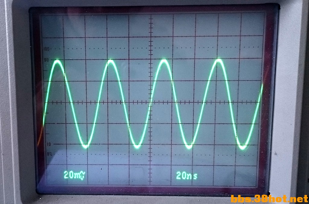

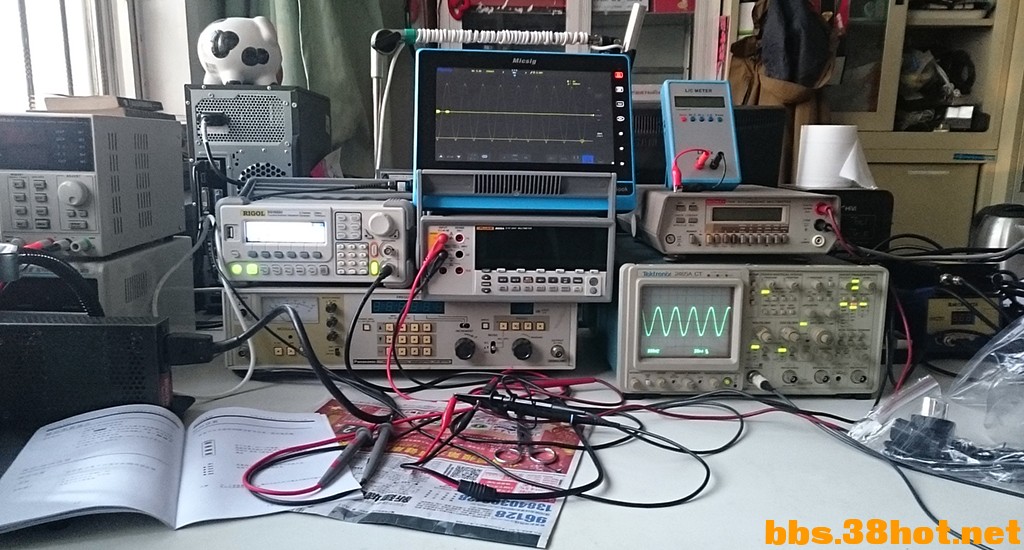

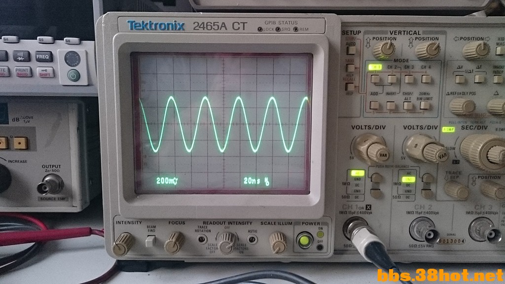

发表于 2017-1-15 10:26:42 | 显示全部楼层
感谢麦克信工程师给我的指导!又经过几天的研究,先贴一些图片如下:

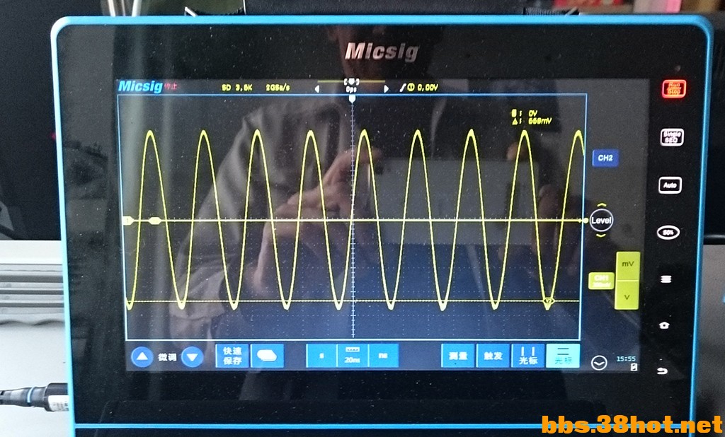

这次我设置了探头X10倍率,在信号幅度200mV时的波形,与Tek2465A一样好;
模拟示波器的显示;

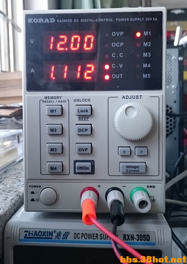

我用这个电源作供电实验,平常电流在1.112A左右;

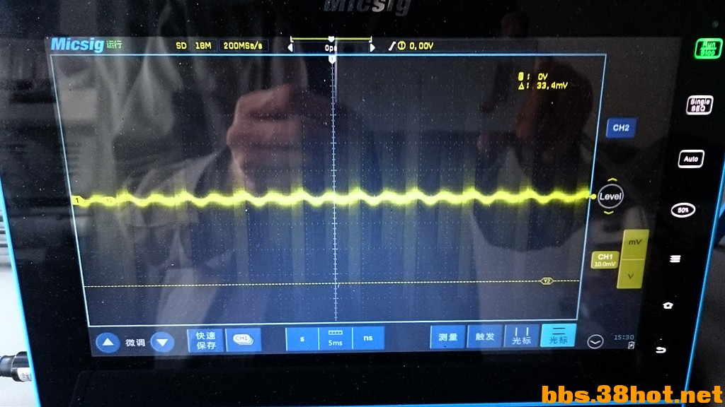

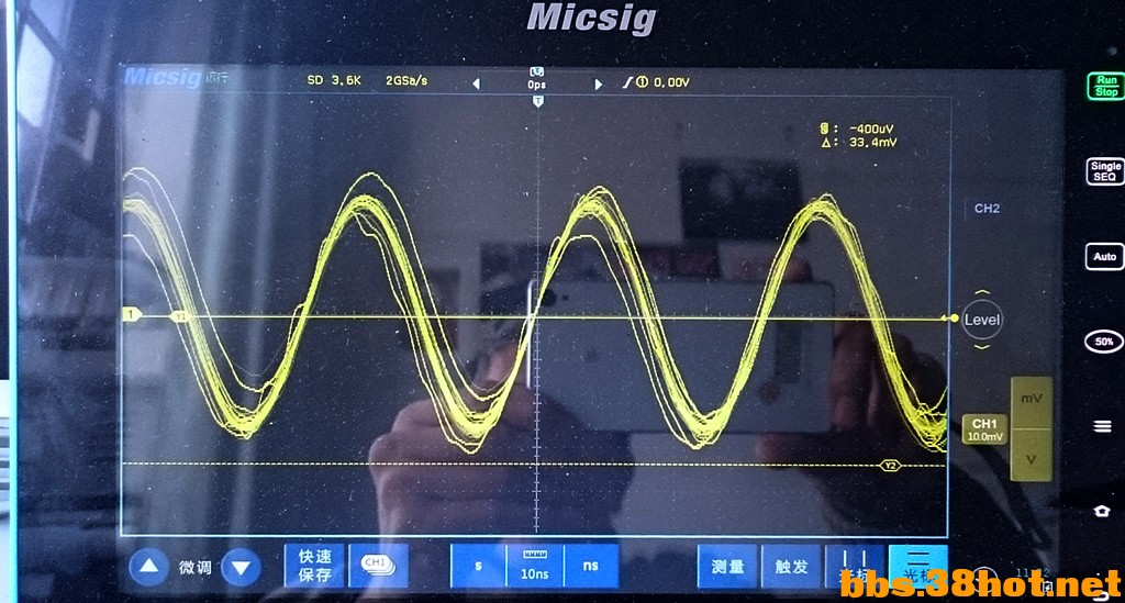

这是测试科睿源电源的波纹,用10mV档,问题来了,可以看见明显的干扰高频波形,不知从何而来;

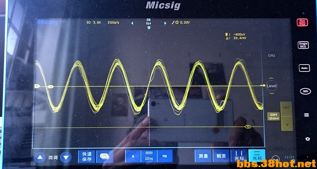

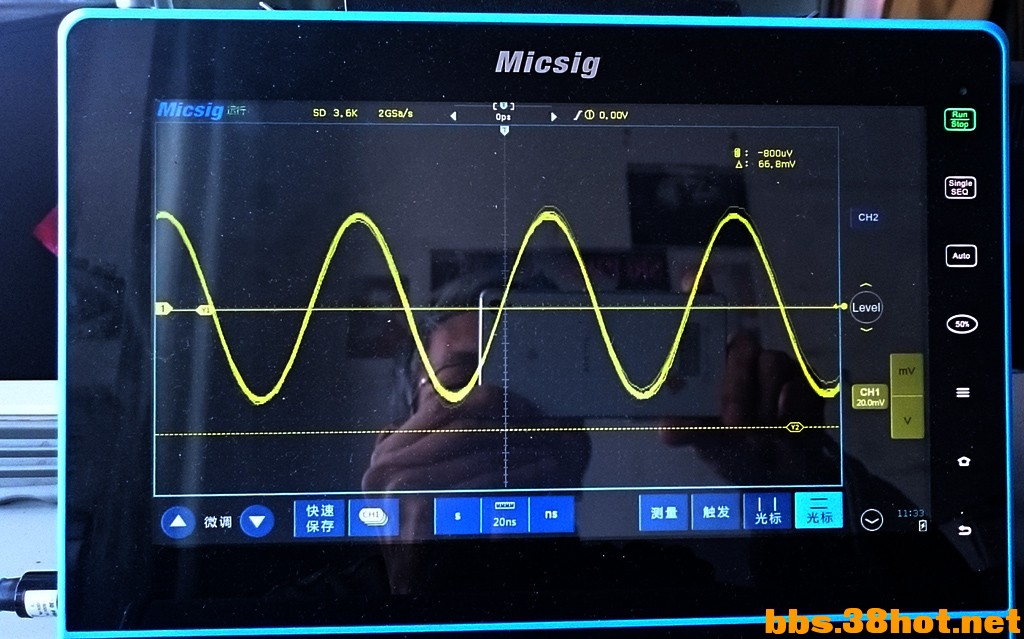

20mV20ns的正玄波,波峰有叠加波形;
同样的信号在Tek上的表现;

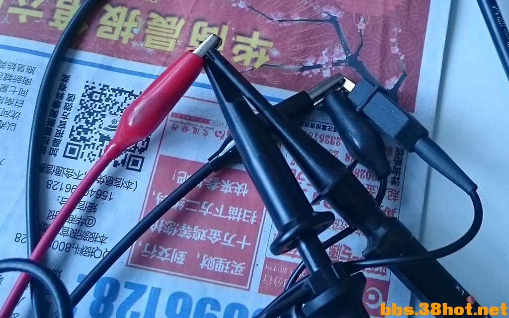

两台示波器的表笔连接,鱼夹来自信号器;

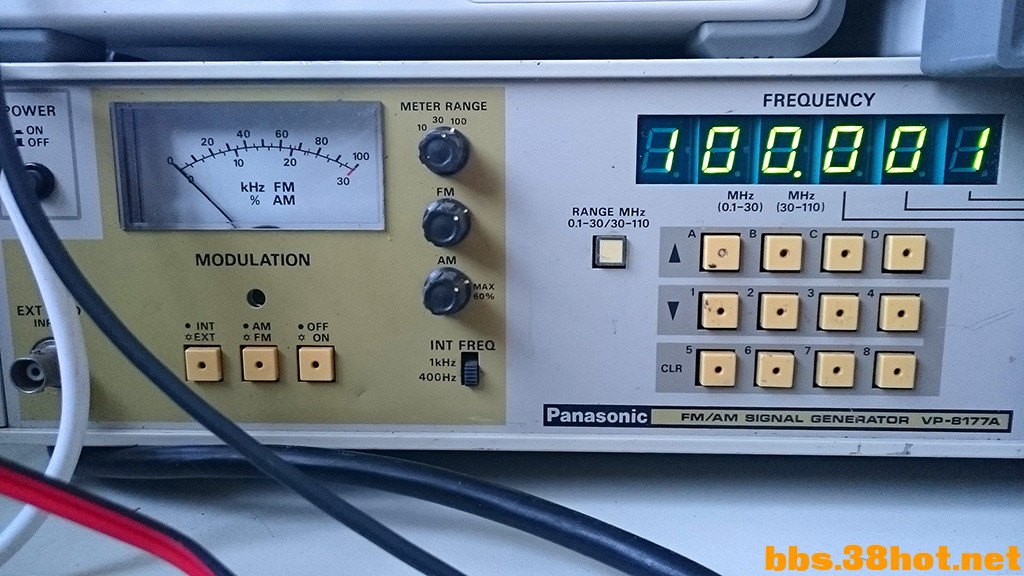

一台松下信号器;

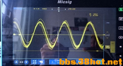

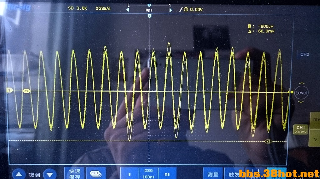

最糟糕的情况,当信号幅度较小时(10mV10ns),叠加的波形干扰十分严重!
我的工作环境。
发表于 2017-1-15 10:38:06 | 显示全部楼层
请工程师帮助分析一下,这些干扰来自哪里。测试TO202时我只是另外打开了Tek示波器,松下信号器,有时用普源函数发生器,测科睿源电源时也打开了电源,我也试过,把其他所有仪器都关闭,短路TO202的探头,在2mV档可以得到一条干净的水平线(窄带),但是只要把短路的探头碰到其他任何仪器的外壳,那种一段一段的高频干扰就会出现!用TO202自带的开关电源供电,这种干扰幅度较大,如果改用模拟电源供电,干扰会变小些,但依然存在,我没有电池,不能测试,但似乎干扰来自其他地方,并非是由电源引起的,而在同样的环境下,打开Tek示波器短路探头,设定同样的灵敏度和扫描档位,用短路的探头接触其他仪器的金属壳,并没有发现干扰,非常奇怪。
发表于 2017-1-15 10:45:45 | 显示全部楼层

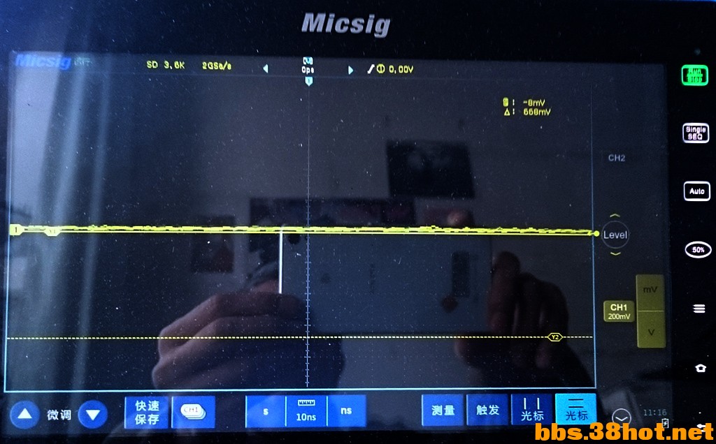

短路探头时干扰消失了,可见干扰还是来自外部;
凝固住的一个信号,叠加的干扰明显可见。
又一张图,由于叠加了信号,使波形的幅度也不稳了,忽大忽小。
 楼主| 发表于 2017-1-15 10:58:28 | 显示全部楼层
这次我设置了探头X10倍率,在信号 ...
干扰来自电磁辐射,是真实存在的,特别是一些毛刺干扰数字示波器再现效果较好,在模拟示波器上由于毛刺亮度极低(即使亮度调到最大)所以几乎看不到,所以波形看上去干净好看些。楼主测纹波时打开低通滤波,设为1m或2m,会虑除大部分干扰,要得到更好效果使用接地弹簧并把探头设为1:1
 楼主| 发表于 2017-1-15 11:18:36 | 显示全部楼层
凝固住的一个信号,叠加的干扰明显可见。
这些毛刺或干扰杂波会干扰触发,使触发抖动,波形不稳。你可以设置触发模式为高频抑制,噪声抑制,或者设置合适的高通滤波或低通滤波试试

Jackwrh 发表于 2017-1-15 10:38
请工程师帮助分析一下,这些干扰来自哪里。测试TO202时我只是另外打开了Tek示波器,松下信号器,有时用普源 ...
在分析这些问题的时候,不能再用低频信号的思维模式。例如:将示波器的探针挂钩和接地夹子短接,按照低频信号的思维模式,这样无异于将示波器的输入短路接地了,按理说示波器应该显示一条为零的直线,但是当你拿着这个探针挂钩和接地夹子构成的环靠近各种电器时(例如开关电源),会发现示波器有波形显示,而且幅度很大,输入被短路了,信号哪来的?低频信号的思维模式似乎出问题了。
发表于 2017-1-17 12:48:05 | 显示全部楼层
凝固住的一个信号,叠加的干扰明显可见。
   如果你的测试环境一样,测试条件一样。泰克摸拟示波器显示与你的平板示波器显示如下图。平板显示象打台风一样的飘动,而泰克显示则完全没有飘动。这样,不能说是摸拟示波器显示能力的问题了吧。
按你的测试图来看,建议把一台示波器当二手出了吧。
呵呵……
 楼主| 发表于 2017-1-17 13:28:28 | 显示全部楼层
星海 发表于 2017-1-17 12:48
如果你的测试环境一样,测试条件一样。泰克摸拟示波器显示与你的平板示波器显示如下图。平板显示象打 ...
从两张图片看楼主的两台示波器设置并不一样,平板是10mv,模拟是200mv,平板测的信号很微弱,弱信号更易受干扰。
发表于 2017-1-17 13:45:00 | 显示全部楼层
hgjdwx 发表于 2017-1-17 13:28
从两张图片看楼主的两台示波器设置并不一样,平板是10mv,模拟是200mv,平板测的信号很微弱,弱信号更易 ...
还是你眼尖,不是设置不一样,根本就不是同一个信号,两个图片是拼凑起来的。
