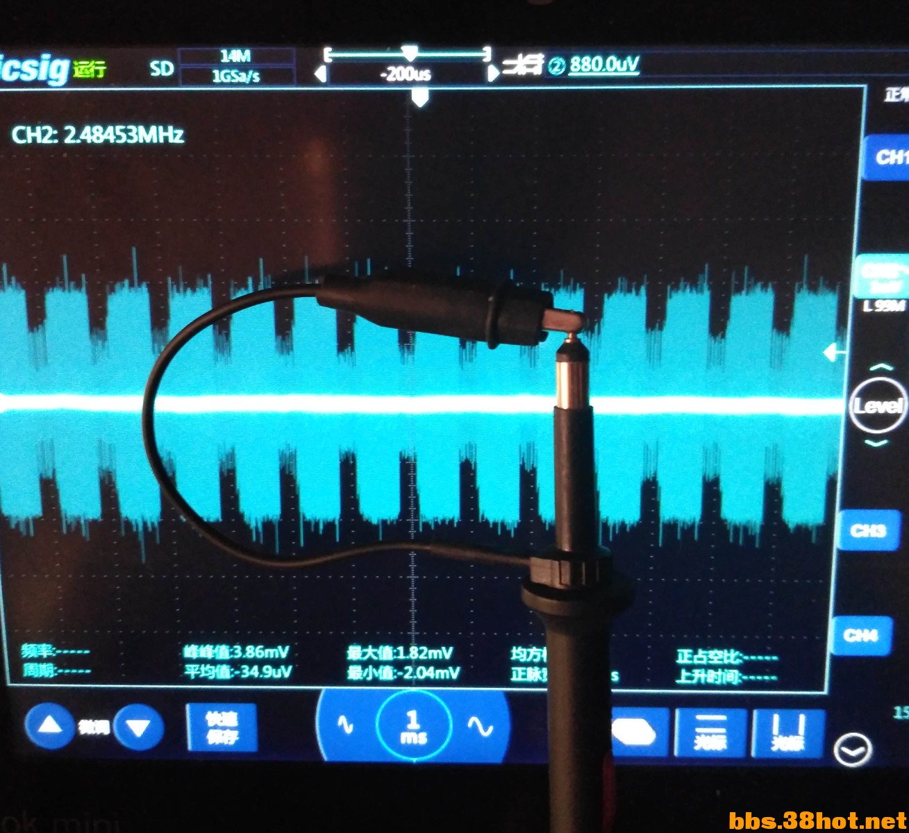

你们收的示波器地线夹和探头短接,1mV档或10mV档,能不能看到几十kHz的脉冲干扰?我的示波器有,之前以为是配的电源太差,自身干扰,后来我用电池直接供电也有,看来是内部DCDC供电带来的干扰。

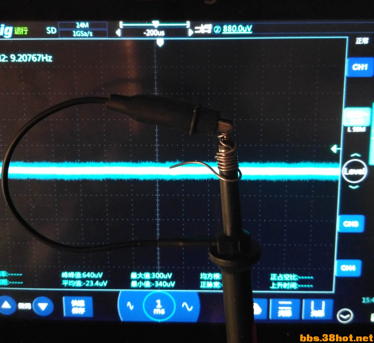

对这个情况我进行了测试,发现是探头地线夹的地线形成了一个环状天线,拾取到了屏幕排线的电磁辐射信号。
我用一段焊锡丝直接短路探针和探头屏蔽环,干扰消失。
这个干扰信号对正常测试一般不会造成干扰。
发表于 2017-3-31 20:21:06 | 显示全部楼层
我的不是这波形,而且排除过周边干扰,单独把示波器拿到其它地方。你的2.4MHz应该是WIFI的。

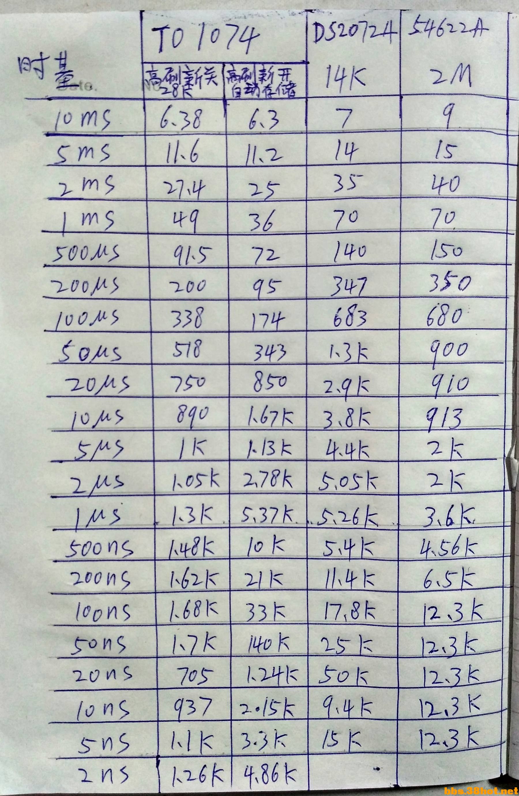

几个示波器波形捕获率对比

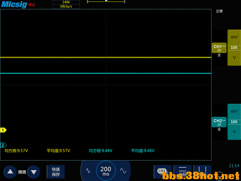

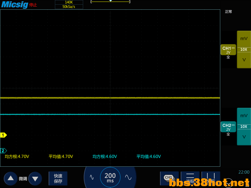

刚刚到手的TO1152,测量10V和5V基准电压,莫非我买到了假的平板示波器?
