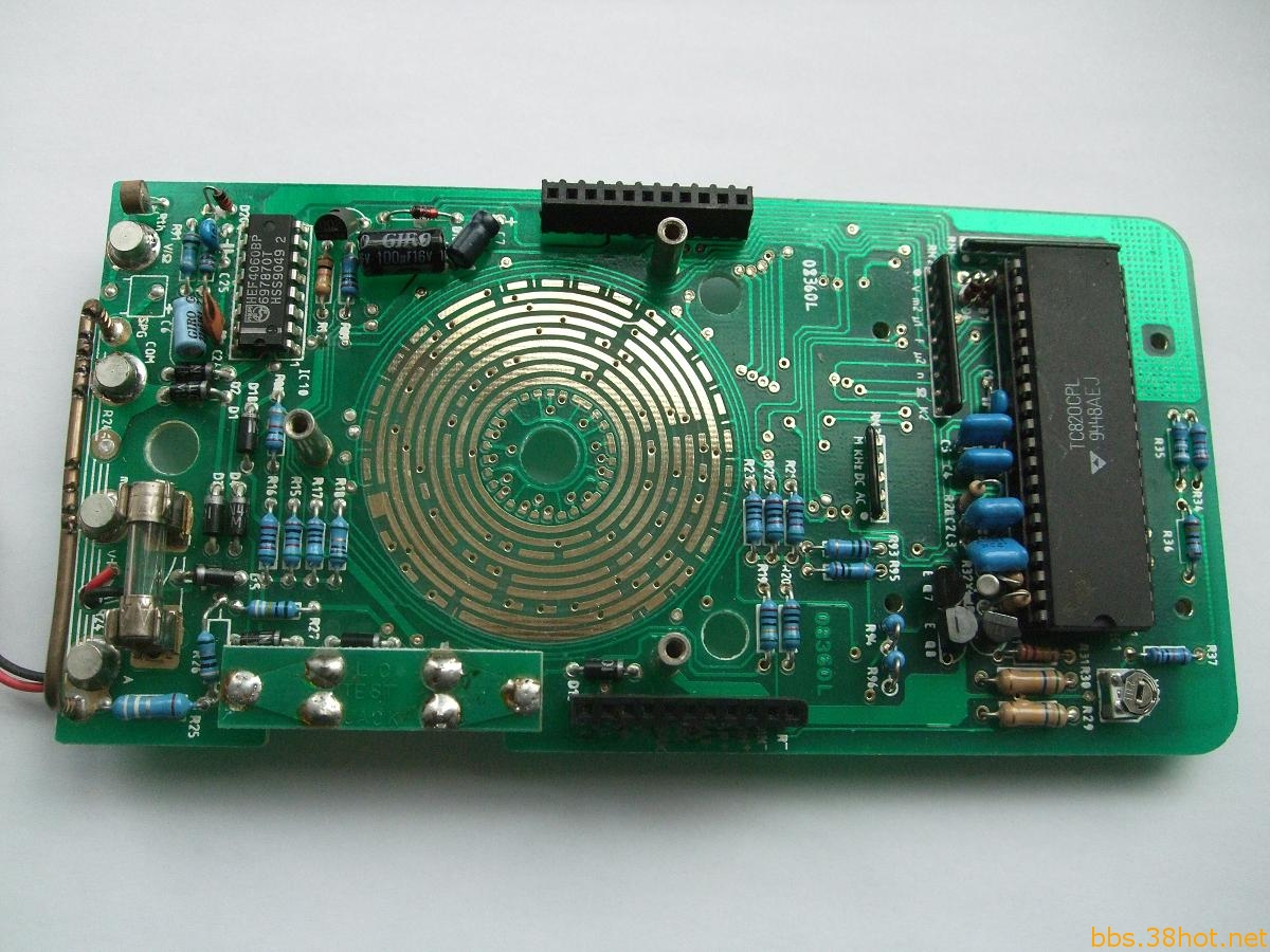

谁有贵阳无线电二厂的KT8360万用表的资料啊

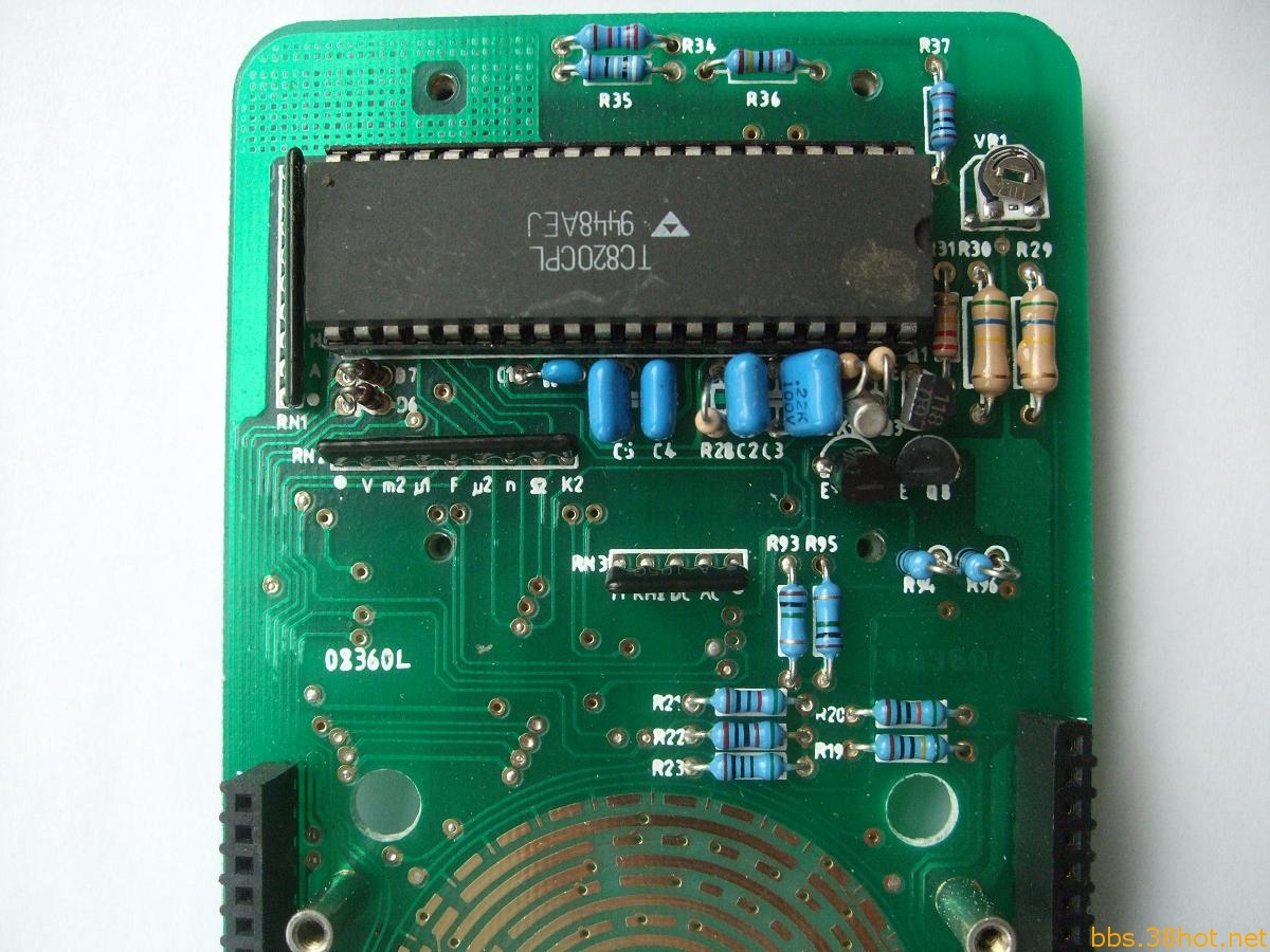

查基准电压,应该为200mv,30,31脚,如果不是那只能是积分电路有问题了
发表于 2012-2-19 13:05:41 | 显示全部楼层
回 gxll 的帖子
gxll:查基准电压,应该为200mv,30,31脚,如果不是那只能是积分电路有问题了 (2012-02-19  12:29)
30 31脚测量显示347mV.积分电路是咋回事啊
发表于 2012-2-19 18:31:38 | 显示全部楼层
回 blackcn 的帖子
blackcn:30 31脚测量显示347mV.积分电路是咋回事啊 (2012-02-19  13:05)
那就对了,820应该是200mv的基准,你现在偏高差不多一倍,那显示值也会小一倍,你去下个tc820的sheet,然后照着咱们查基准部分就ok了,基准出问题了.

不好意思,基准电路已经是最简单的了,不过是个电阻分压电路而已,这电路也要一一讲解,那也不利与你提高不是.
 楼主| 发表于 2012-2-19 22:38:44 | 显示全部楼层
从淘宝购入了820,到时换上试试看看行不行,多谢gxll
发表于 2012-2-19 23:03:35 | 显示全部楼层
回 gxll 的帖子
gxll:不好意思,基准电路已经是最简单的了,不过是个电阻分压电路而已,这电路也要一一讲解,那也不利与你提高不是. (2012-02-19  22:35)
已经很感谢你了,我自己原来都找不到问题,对这些我是一窍不通,在你的指导下已经开始往里摸索了。我捣鼓一个调整电阻VR1,电阻测量准了,电压成负的了(红笔接正极,黑比接负极),电压电流都偏小30%左右了。好表测电压12.1mV,坏表那个调整电阻不管怎么调,电压只能从7.1mV到8.0mV

你下一个TL431的文档研究一下,就会很快明白哦。
发表于 2012-2-20 09:20:28 | 显示全部楼层
回 dsqzp 的帖子
dsqzp:你下一个TL431的文档研究一下,就会很快明白哦。 (2012-02-20  00:29)
下了,这块表上哪个是TL431元件啊

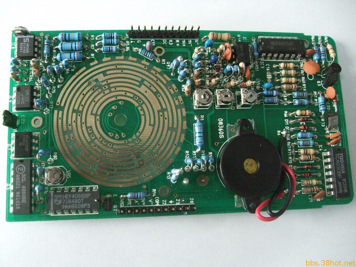

电容档无法测量是什么原因?
 楼主| 发表于 2012-2-24 13:58:02 | 显示全部楼层
回 gxll 的帖子
gxll:根据你的描述,是主ic挂了. (2012-02-18  16:44)
买了820CPL换上了,有显示了,但是一装上后面的板子就有没有反映了,哪里还会有问题啊
发表于 2012-2-24 16:13:35 | 显示全部楼层
回 cnxx 的帖子
cnxx:电容档无法测量是什么原因? (2012-02-23  01:24)
换电容档的IC试试,我的DT930F+同样故障,后查出是MJE2904 IC坏。
发表于 2012-2-24 23:45:25 | 显示全部楼层
测试50V2.2uF的电解电容时在电容量程范围的档位(4uF档)显示-.001 。在比较小的档位(也就是超量程的400nF档)显示在-01.0左右的数字乱跳,在特别小的档位(40nF和4nF档)才显示O.L 。在最大的量程(40uF档)显示为-0.00。
换400V3.3uF的电容测量,4uF档显示-.002,400nF档显示在接近-02.0左右的数字乱跳,其它同上。
这是怎么回事,谢谢!

 楼主| 发表于 2012-3-8 15:38:00 | 显示全部楼层
主芯片TC820CPL、LM358N、TL072CP,三个芯片坏了,换上能显示了,不准还得慢慢调了

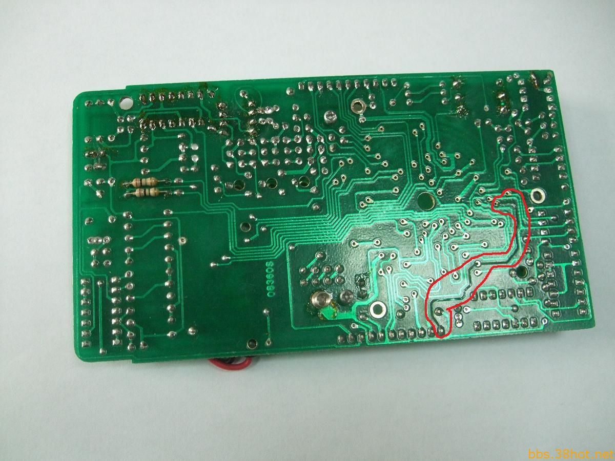

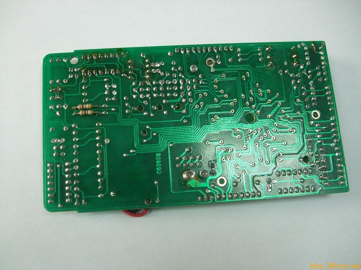

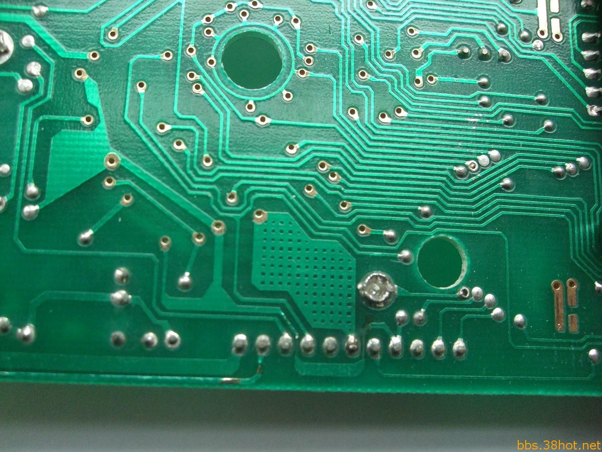

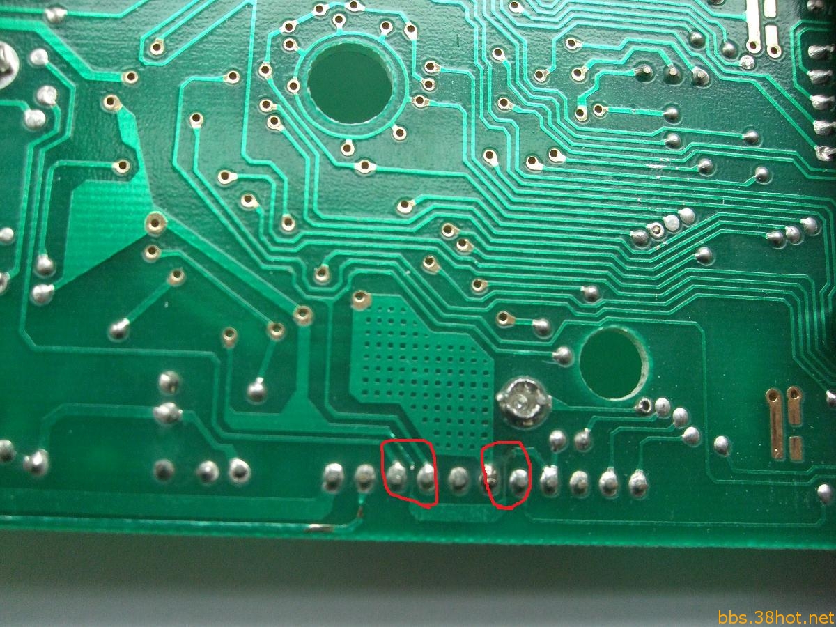

 楼主| 发表于 2012-3-15 17:28:22 | 显示全部楼层
Re:回 gxll 的帖子
blackcn:
那我们该如何调整基准呢
你好,能帮忙看看你的表,这两个位置的线路(红圈处)是不是有问题
红圈处断路
红圈处断路
很明显断路
很明显断路
发表于 2012-3-15 18:24:04 | 显示全部楼层
回 adsnet 的帖子
adsnet:你好,能帮忙看看你的表,这两个位置的线路(红圈处)是不是有问题
(2012-03-15  17:28)
这里没断,通的
 楼主| 发表于 2012-3-15 19:05:06 | 显示全部楼层
回 blackcn 的帖子
blackcn:这里没断,通的 (2012-03-15  18:24)
谢谢,飞线,各档显示正常了,测量不正常,电压400mv到用9205测30、31电压186mv,应该可以啊,为啥测量还是不正常呢?温度档最正常,但是偏大30°。
