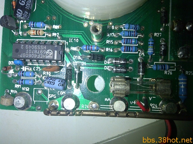

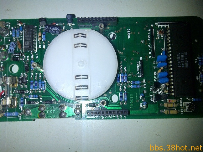

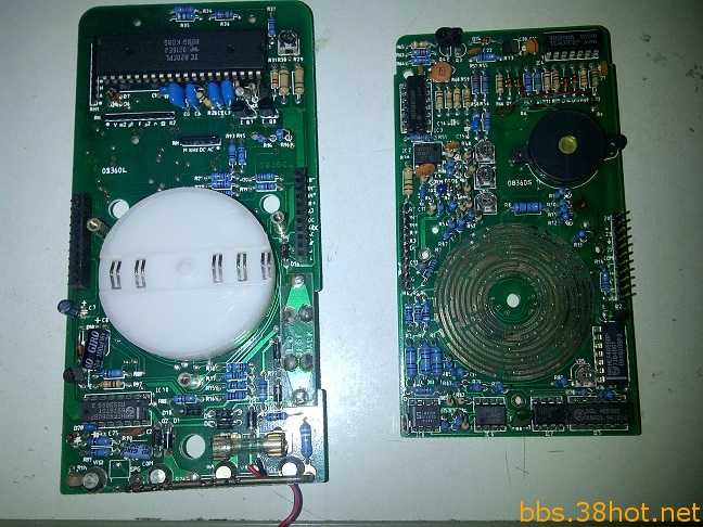

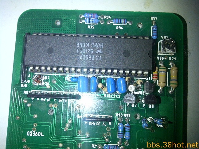

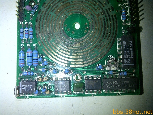

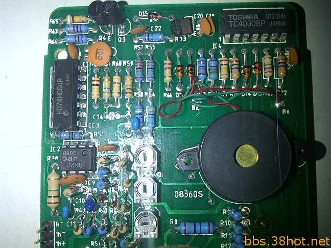

我这块8360测试出来电压,电阻,电容比实际值都偏小40%以上,你看看是哪里的问题

这型号我也不太熟悉,当时只是为了检测才打开看的.
如果电压和电容都不准,那几乎就是基准源的问题了,但你现在电阻档也不准,那我只有估计积分电路出问题,你先测量个mv的电压看下.还差的如此离普吗

mv的也是误差这么大,电容也是低,误差一样40%多。我在百度上搜,有人说“交流档上的全桥损坏了。当全桥中有一个或同一方向上的两个二极管被烧断时,所有的电压电流只能被半波整流,所以测到的值只有一半左右。测电流时,还会影响被测电路的工作,因为它会使电路也工作在半波状态下”
那你能给我指出我发的那电路板上是哪几个二极管负责这个全桥吗[s:32]

你听谁说的?这么误导人?1.表的整流不是靠桥,而是由运放搭建的平均值检流,2.表打到直流档后,交流档电路断开的,除非062运放坏拉下了电池电压,(但此故障会让屏幕没显示或新电池也会电池报警).否则不应该造成其他挡故障.
你这电路
首先你故障表打到直流mv档,接入MV级别的电压,然后用好表检测820的32和33脚间电压,看现在你的表和故障表显示的值区别大不大,如果还是差一半,那检测820的32和33脚外围元件,1是检测限幅二极管有无打穿,或漏电,(检测很简单,把他断开,故障消除了话,那就有问题,换)有些不是用的二极管而是用三极管代替,但但只接了两个脚,很容易分辨,2,检测32和33脚间接的电容有无软击穿或漏电(判断方法同上).3,在直流mv档上,32脚应该和你的黑表笔端口通,33脚通过100k电阻后和红表笔端口通,看是否电阻过大,32脚和33脚间是否是10M电阻值(这个是检测刀盘是否好的,但820有400mv和4v选择脚,所以10M是针对7106的,对820不定对,有可能是无穷大)
如果还不奏效,那就检测30脚和31脚电压是否为200mv,你先检测这些,应该能查出问题了,如果还不行,那我也能根据你量出的电阻和电压值做如何走下一步的判断.以上我教你量的值,你最好用笔记下.

老师,我已经把这些记下了。我测了mV档,用好表测试电源显示24.9mV.坏表显示13.9mV,然后用好表测试坏表32  33脚是24.1mV。这说明是哪里坏了,
