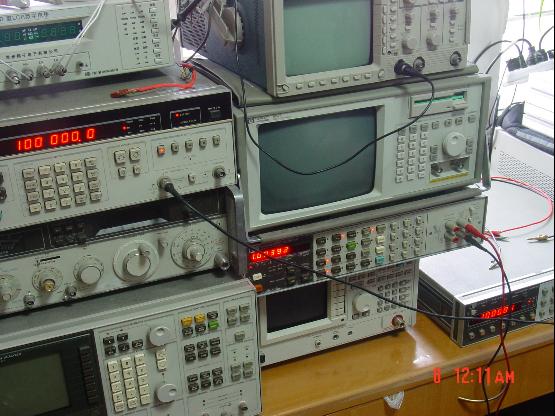

根据其手册的校准要求,对电压基准、电阻基准等元件和电路进行了调整后,3455A的测量基本达到了其指标要求。
测量10V电压:
测量信号发生器100KHZ交流电压:

更正一副图片:[测量信号发生器100KHZ交流电压(信号发生器为HP3325A)
测量信号发生器100KHZ交流电压
测量信号发生器100KHZ交流电压
