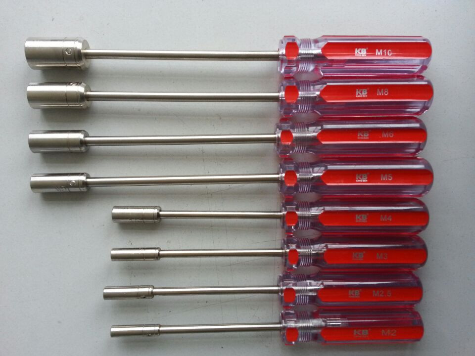

大家维修时螺丝是如何拧的比如6边形螺母,这里人多,在这问问
发表于 2016-6-3 09:26:15 | 显示全部楼层 |阅读模式
上图中的, 6边形螺丝,或其它螺丝,在一些设备中,很隐蔽,用尖嘴钳伸进去吧,钳子会太大,活动扳手也显得大,就算伸进去了,也不好扳,有种碍手的感觉,除非把能卸的都卸了。用那种内六边形改锥吧,那螺丝太长会顶着改锥。总之,大家修理时应该也能碰到这种情况,不想都卸下来,修理好。
发表于 2016-6-3 09:27:23 | 显示全部楼层
套筒
发表于 2016-6-3 09:28:15 | 显示全部楼层
套筒分长短把,里面的孔有特别长的
补充内容 (2016-6-3 09:28):
或者特别小的扳手就行
发表于 2016-6-3 09:29:52 | 显示全部楼层
有细长的套筒,可以接到改锥柄上
 楼主| 发表于 2016-6-3 09:32:55 | 显示全部楼层
我图中的电位器,能看到么,能不能不卸架子,把电位器取下,电位器也是6边形螺母

 楼主| 发表于 2016-6-3 09:35:48 | 显示全部楼层
zhao82106 发表于 2016-6-3 09:28
套筒分长短把,里面的孔有特别长的
小的扳手 我试了不行,特别是图片底下有香蕉插座,要取下来,都被上面的加椰挡住了,估计像螺丝刀似的套筒可以伸进去,这样减少拆解量,不用拆架子。
补充内容 (2016-6-3 09:36):
都被上面的架子挡住了

发表于 2016-6-3 09:47:06 | 显示全部楼层
去摩托配件店买支T型套筒轻松搞定
发表于 2016-6-3 09:51:59 | 显示全部楼层
套筒,加长套筒。

 楼主| 发表于 2016-6-3 09:59:53 | 显示全部楼层
lscq 发表于 2016-6-3 09:37
狭小的地方,你从哪个星球买的套筒能下去
淘宝找到这种套筒,估计方便用,只要螺丝别太长了,否则会顶住了

你没见过的东西多着呢,难道你不知道wiha有一种软杆套筒吗?请淘宝搜wiha 372套筒。楼主最好也上一个机箱整体图,看看到底有多么的狭小这个空间。

发表于 2016-6-3 10:13:52 | 显示全部楼层
最好上个机箱整体图,你这个图看不出空间大小,弯把棘轮螺丝刀应该可以拧那个螺丝,我有一套这种小套装,就是专门在小空间使用的。你这个空间距离不知道能不能放下这手柄,所以要量出他的空间距离 wiha.jpg
发表于 2016-6-3 10:15:09 | 显示全部楼层
zhao82106 发表于 2016-6-3 10:07
你没见过的东西多着呢,难道你不知道wiha有一种软杆套筒吗?请淘宝搜wiha 372套筒。楼主最好也上一个机箱 ...
呵呵~~你先买一个试试,看看能用上力吗好看不顶用,
