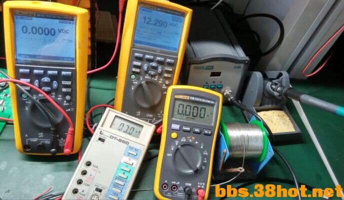

电路板烧穿(历史上最烂的)福禄克187修理,已经修好了,差蜂鸣器坏

 楼主| 发表于 2016-8-13 22:14:54 38hot手机频道 | 显示全部楼层
hazd581 发表于 2016-8-11 14:37
一针见血没错,都是经过检查不好处理的才出手的。
一分一货,这个187才400元不到,现在还好用得很

你好,楼主。
我现在有一款fluke的万用表,型号是17B。
这个表是我公司货库里面捡的,之前不是我使用。也不知道是如何损坏的。
出现下列的问题:不开机
自己尝试打开外壳,手动焊接了两根线接了3.3V的供电,还是不能开机。
测量了第44脚有电压3.3V。测量了晶振没电压,用示波器测量晶振并没有起震。
用示波器测量了显示的COM1到COM4,都有波形。
请问您知道是什么问题导致不开机的吗?有什么建议吗?
