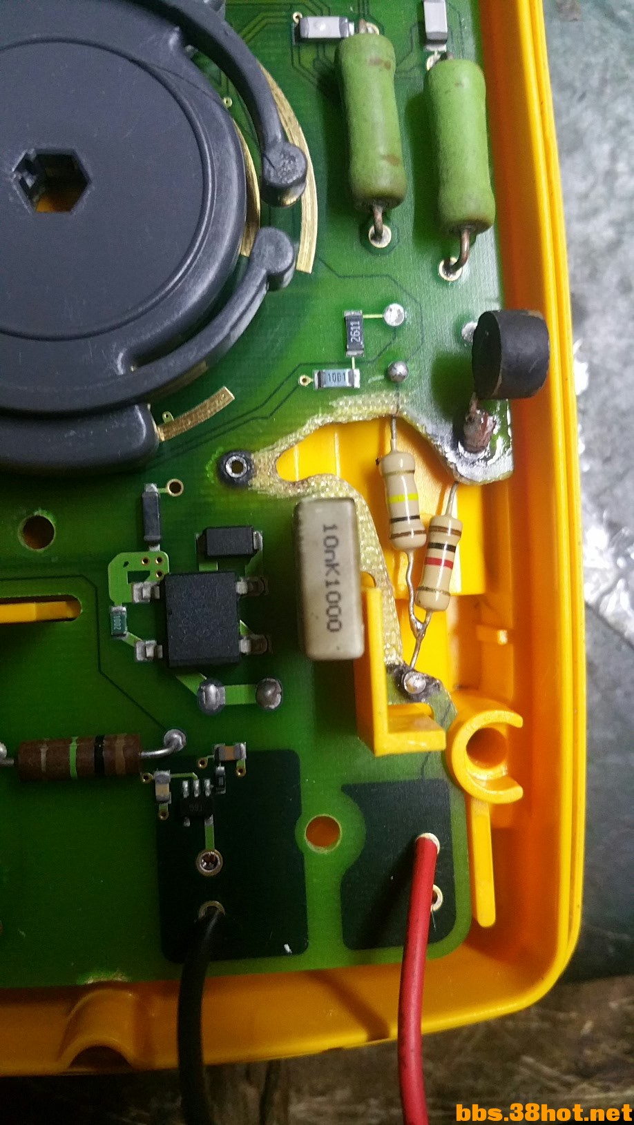

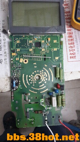

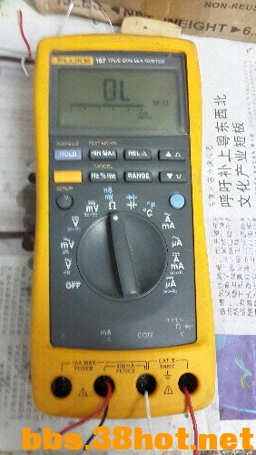

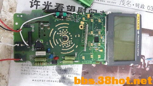

187到手全部档LEADS,
电流表笔座检测电路的三管拆了一遍还是LEADS
想到可能烧板地方漏电,找电转打孔切断电流表笔座线路,
现在电压档正常,精度未知,
但是还有问题,电阻档和二极管档显示为0
求大神们指点下修理电档
现在蜂鸣器不响,不知道是否洗板洗坏了

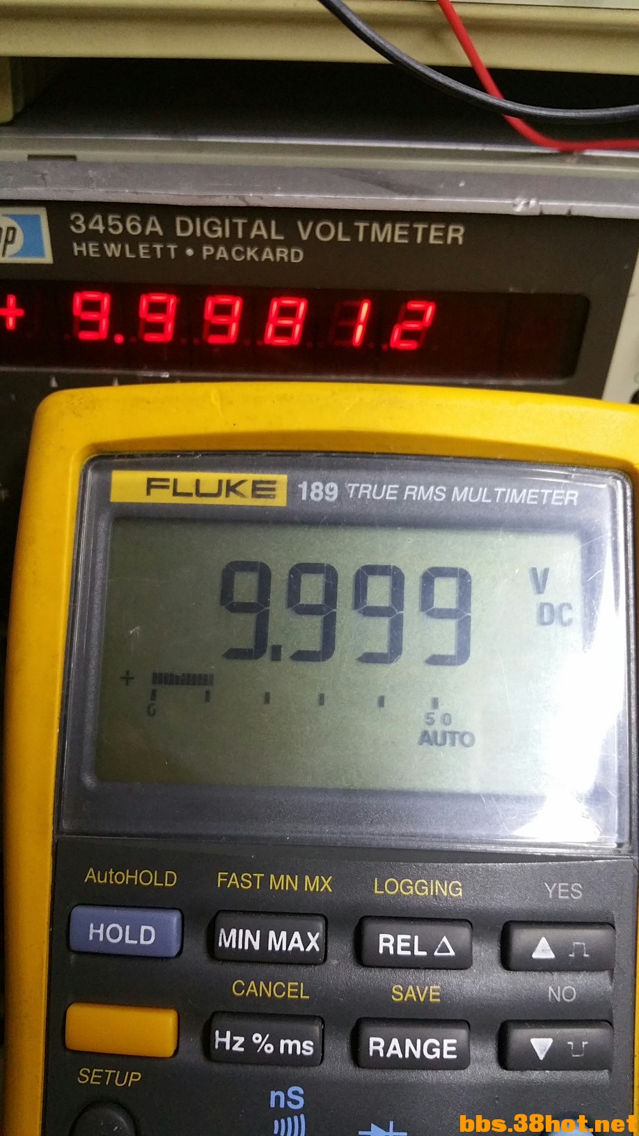

 楼主| 发表于 2016-5-24 19:49:14 38hot手机频道 | 显示全部楼层
求教蜂鸣器资料
 楼主| 发表于 2016-5-24 19:49:43 38hot手机频道 | 显示全部楼层
就差蜂鸣器坏

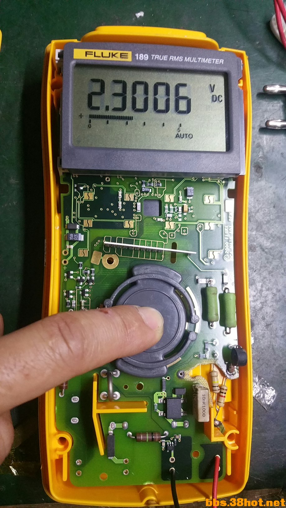

蜂呜器一般不易坏的.
请先查设定菜单内, 有没设置好 beep > yes , 是开启没有?
开启菜单 按>灯键,再按>黄色键,
重复以上4次,就见 beep , 再按左右选择键 (灯键, 蓝键),再桉黄键确认,直至所有设针完毕.

发表于 2016-5-26 02:31:34 | 显示全部楼层
我收的一块火烧板就修好了,并且精度还不错,就是没有外壳
发表于 2016-5-26 02:38:54 | 显示全部楼层
精度不错,现在差输入电阻及笔座
