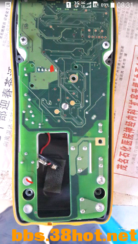

FLUKE87-5电阻档不能测量
 楼主| 发表于 2016-5-16 22:22:52 | 显示全部楼层
kam1626 发表于 2016-5-16 20:08
20mA 开机电流正常.
先拆去法拉电容(通病,漏电拖低供电电电压),
再检测输入电路中元件是否全部正常.
检查完输入的前面没有元件坏的,1K功率电阻,PTC,保险元件都没坏,检查到了拔盘后没头绪了,要知道拔盘触点对上哪个点,之后直到芯片的引脚...

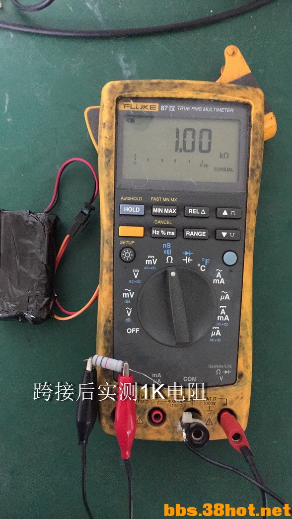

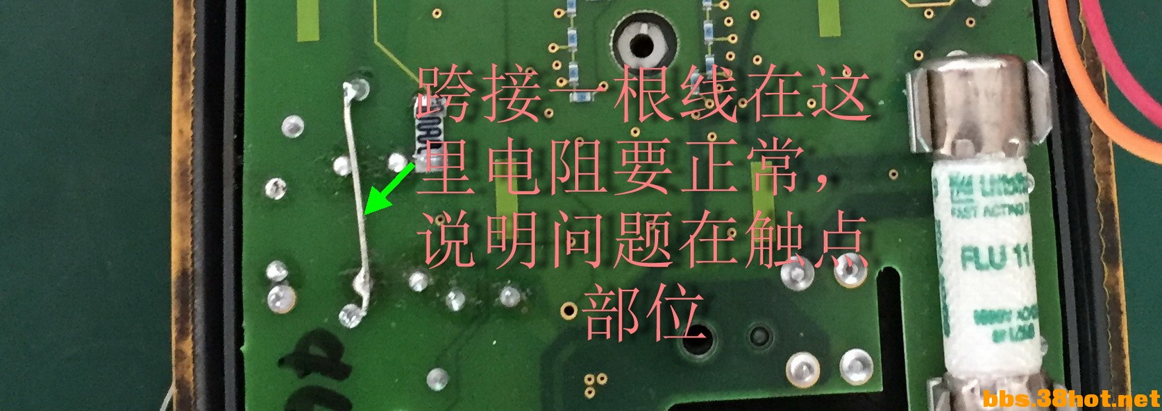

 楼主| 发表于 2016-5-17 10:53:36 | 显示全部楼层
kam1626 发表于 2016-5-17 00:20
告诉你,你这样检测电阻档内阻没大薏义的.
若你要知,那就满足一下你的要求.
87IV/89IV 电阻档不带电池,

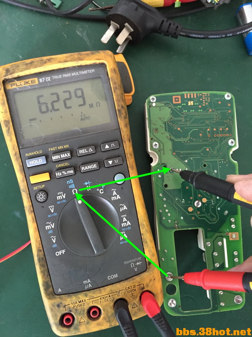

最新进展,现在直接跨接一根导线到如图位置后测试电阻档正常,说明您说的没错,问题可能在触摸点那里。再次谢谢指引。接下来再处理触点问题。

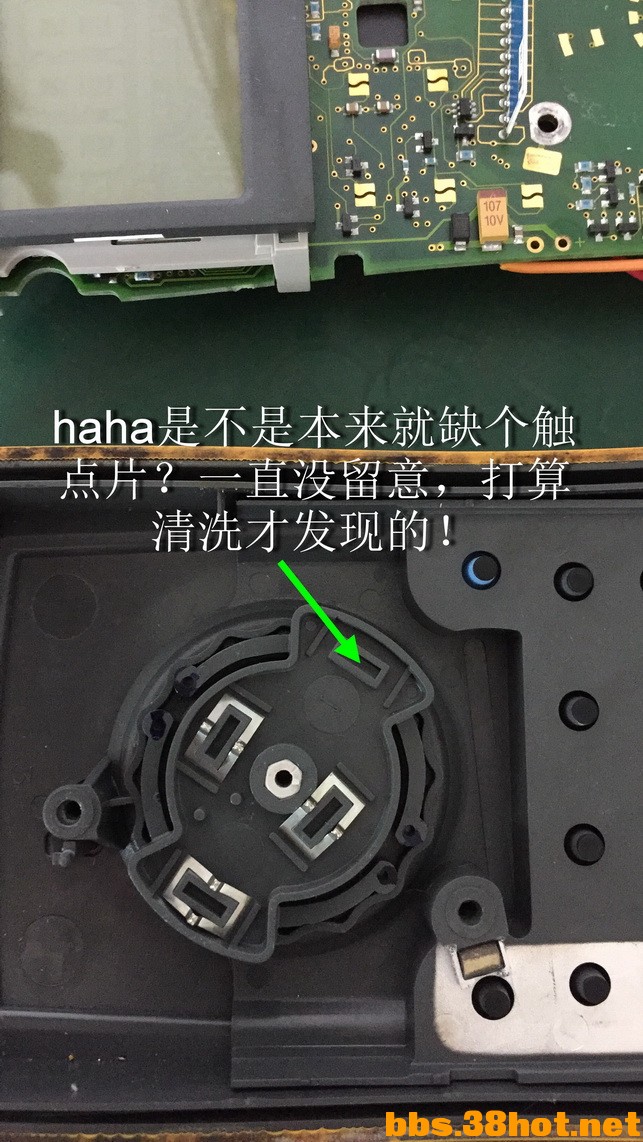

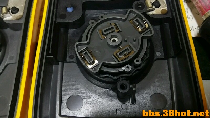

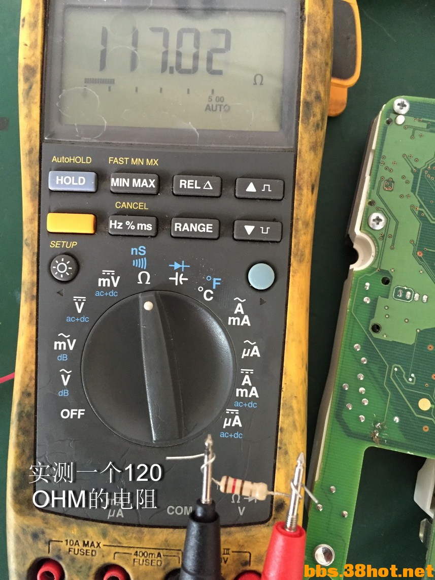

 楼主| 发表于 2016-5-17 11:17:58 | 显示全部楼层
最新进展2
发表于 2016-5-17 11:37:05 | 显示全部楼层
正是小了一块触片,走了很长的路,真的...
发表于 2016-5-17 11:43:29 38hot手机频道 | 显示全部楼层
v
汗,一共4个弹片的

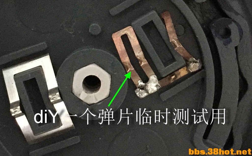

发表于 2016-5-17 12:24:59 | 显示全部楼层
 楼主| 发表于 2016-5-17 14:48:20 | 显示全部楼层
你图上的与我的有点区别,正在DIY中,没原装现成的,也难怪经常有人收一些尸体机,现在发现终于有用武之地了。

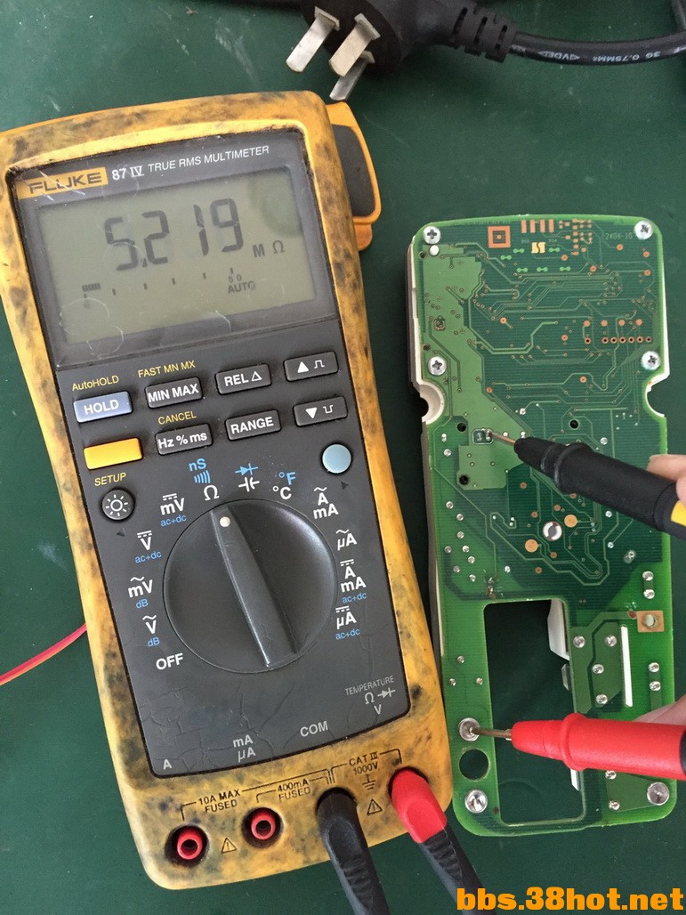

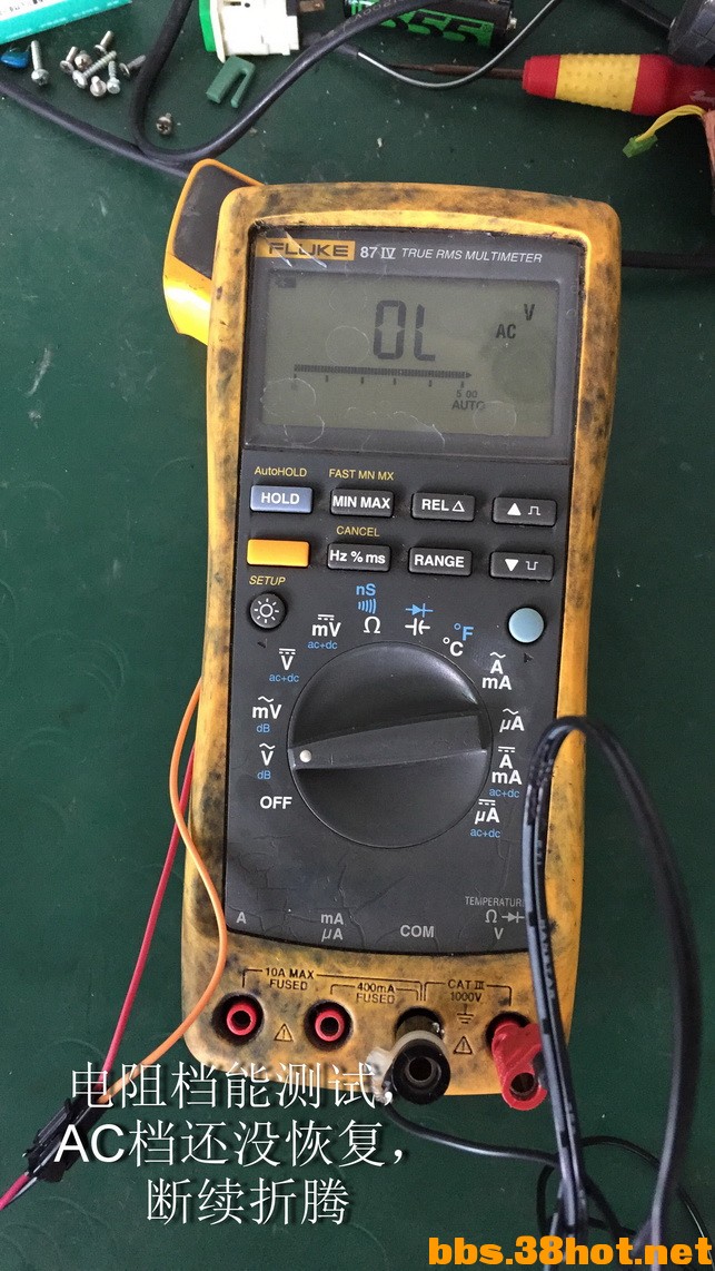

 楼主| 发表于 2016-5-17 15:24:11 | 显示全部楼层
还没完,AC档测试不了如图,还有得拆腾。

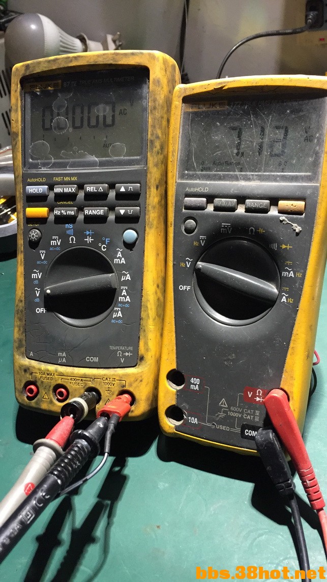

 楼主| 发表于 2016-5-17 20:07:10 | 显示全部楼层
FLUKE87-4 AC测试为0V
请教大师,AC档底数为0V,MV也是一样的,应从哪里入手,难道也是跟触点相关,我是DIY了触点,假设是好的,里面的一串电阻也是好的。 2AC7_调整大小.png
发表于 2016-5-18 04:55:13 | 显示全部楼层
发表于 2016-5-18 08:34:48 38hot手机频道 | 显示全部楼层
硬件实操 发表于 2016-5-17 20:07
请教大师,AC档底数为0V,MV也是一样的,应从哪里入手,难道也是跟触点相关,我是DIY了触点,假设是好的, ...

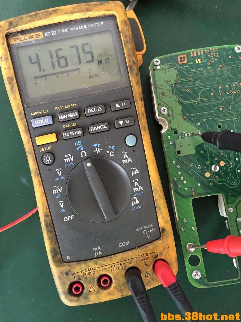

我的179电阻档也无法测量,可以帮忙在路测量阻值,
打到电阻档位,拆下电池
发表于 2016-5-18 08:35:50 38hot手机频道 | 显示全部楼层
红点之间阻值

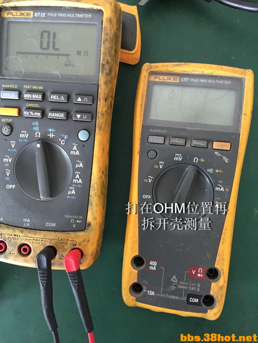

 楼主| 发表于 2016-5-18 09:08:55 | 显示全部楼层
可以帮你测,是用刚修好的87-4欧姆档测的,不过我这个是177的表,是一样的线路,听说179只是多了个温度功能,另外那一排几个点顺便帮你测了提供参考。
发表于 2016-5-18 09:42:59 38hot手机频道 | 显示全部楼层
是不是,已经打到电阻档下测量的,就是阻排公共端与表笔座正,之间阻值
 楼主| 发表于 2016-5-18 09:55:59 | 显示全部楼层
你所指的红点啊,一般这些排阻没问题的,前面的贴子有测试参考图。
发表于 2016-5-18 10:06:21 38hot手机频道 | 显示全部楼层
177是在电阻档下,测量的吗
 楼主| 发表于 2016-5-18 14:28:08 38hot手机频道 | 显示全部楼层
huangbin562 发表于 2016-5-18 10:06
177是在电阻档下,测量的吗
是的故意拍档位打在欧姆那里之后才拆壳的
发表于 2016-5-18 14:51:58 38hot手机频道 | 显示全部楼层
谢谢你啦

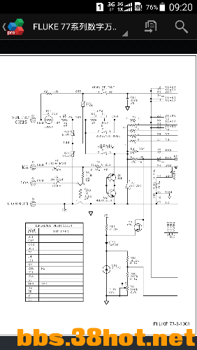

不知为什么,电阻档情况下,阻排公共端至表笔座正不是连通的吗,
发表于 2016-5-18 17:44:03 38hot手机频道 | 显示全部楼层
这个77电路图,阻排公共端到表笔座正应该是连通的
