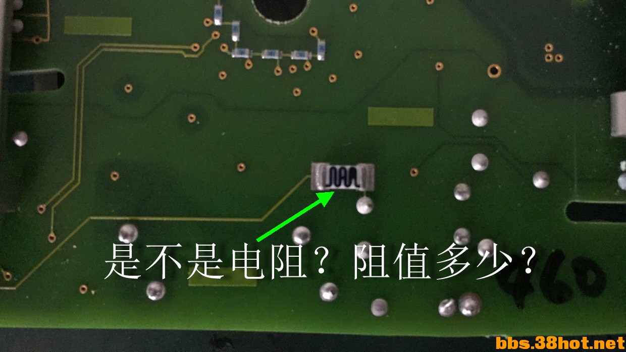

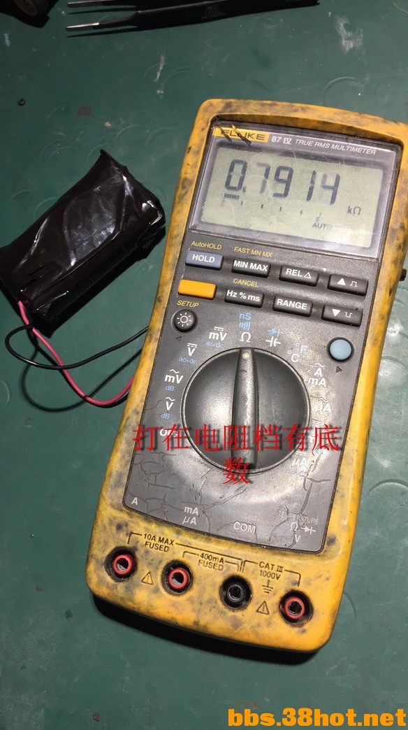

上不了图,电阻档和交流电压档没法测,直流电压档和电流档均正常,求网友支招,提供资料也行不尽感激。有个几个元件供网友们识别?
 楼主| 发表于 2016-5-15 21:46:57 | 显示全部楼层
第一张图白色的元件实测无穷大,有此表的网友帮测下谢谢。

你这应该是87-4吧,和87-5完全不一样,有点像189
发表于 2016-5-16 12:54:40 | 显示全部楼层
看了下,和189不一样,不过排阻一样的,是10M和13.6M,在线测得背面那东西189没得,但是有6个1.5M的电阻串联

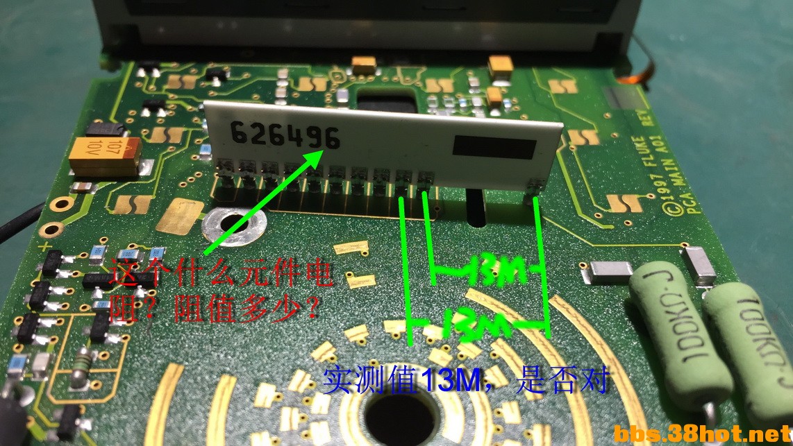

非常感谢了,数据是对的,这个排阻数据应该没问题。
发表于 2016-5-16 15:55:58 | 显示全部楼层
放心,排阻正常用很少坏的,一般是人为拆坏或者你测10KV的高压电击坏,平时想坏都难,这套磁电阻稳定性不是盖的,你看看8几年的77就知道了,到现在那玩意还很准,都几十年了,而很多指针表里的电阻早都飘了

图1的是保险电阻,在线测是10.64M左右.
626496排阻, 距离最大的是1,2脚
1-2 = 10M
3-7 = 1M
4-7 = 100K
5-7 = 10K
6-7 = 1K
8-9 =9.99K
10-11 = 24.97K
以上是拆出量,在线量不准确的.

请检查转盘是否接触不良.

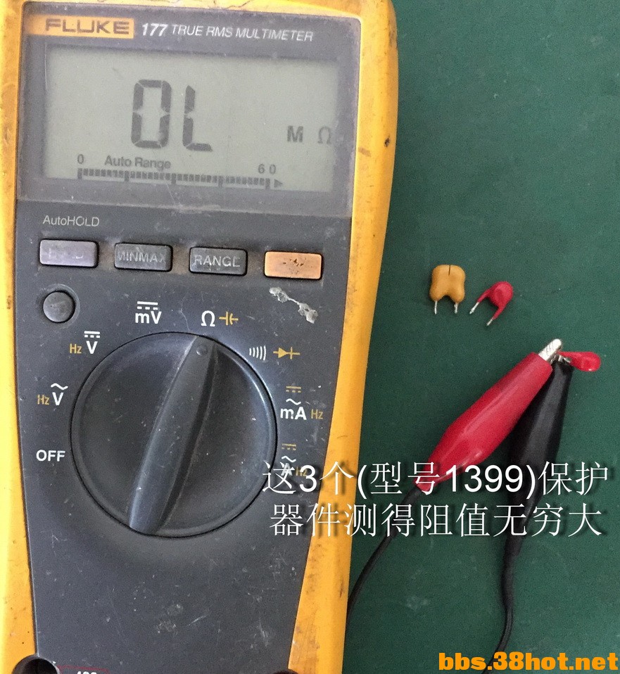

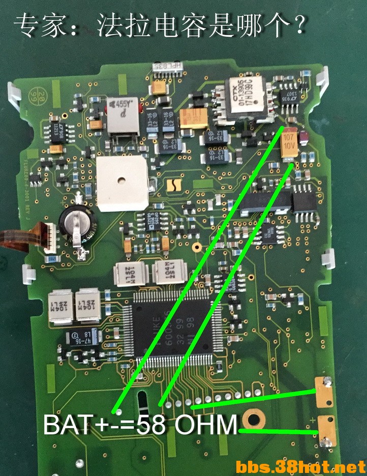

现在查到这几个保护元件测得无穷大,两个红的是1399, 黄的是9923,也应该是正常的,另外发展现电池电流太大130几的MA怀疑有元件损坏,电池受不了。电池正负极之间的阻值是58欧,明显小了,从这里入手查查。

谢谢专家的指导,现在发现重大的问题就是电池输入+-电阻才58欧,明显小了,从这里入手先看看。
发表于 2016-5-16 17:01:25 | 显示全部楼层
先拆掉法拉电容(後备电)再试.

您说的后备电源是哪个?我打算把黄色的先拆试试。

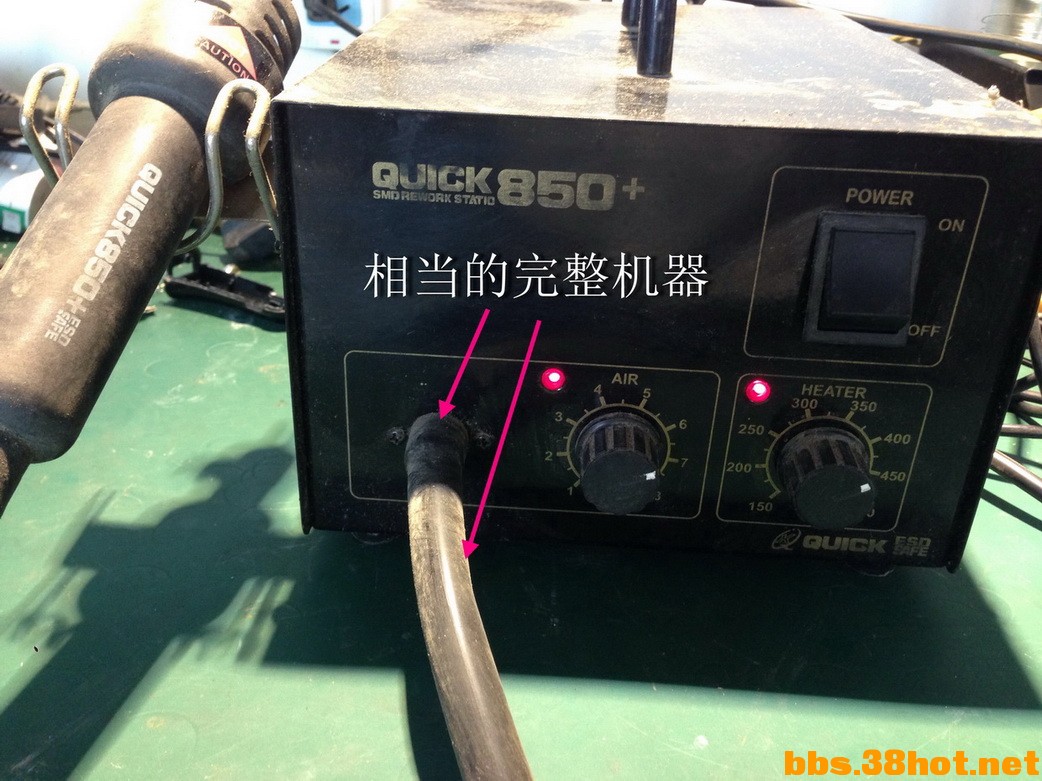

拆电容工具就这陋工具快克的850B

左上角,在背光排线旁的一个像钮型电池的那个.
不要用风枪拿,烙铁可以了.

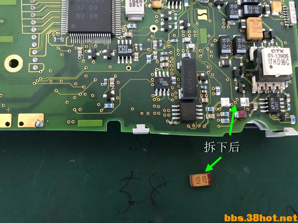

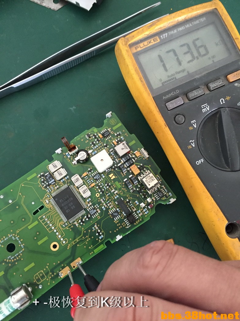

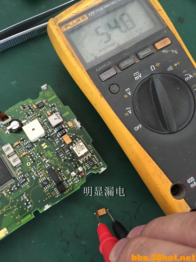

这次运气还好一拆即刻见效,刚好是这个电容吃电引起的漏电,先分享再找电容换再试试。

哈哈不好意思没来得及看你的回得我已经拆了,不过运气好刚好瞎猫遇上死老鼠。刚好是这个电容引起的电流大。还没换上试机,先上图分享了谢谢。

现在换了电容后故障依旧,电池所用电流由原来的130mA下降到了19.1mA,板上还有问题,继续。

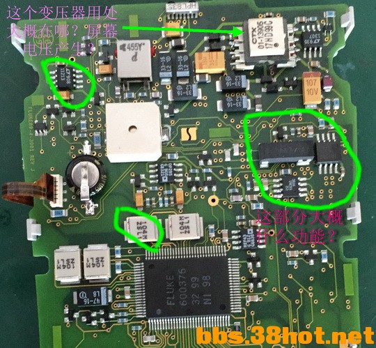

发现在你说的后备电池现在一点电压都没有?对数据有何影响,另外有几个地方不明折图中的部分大概起什么作用?

发表于 2016-5-16 20:08:14 | 显示全部楼层
20mA 开机电流正常.
先拆去法拉电容(通病,漏电拖低供电电电压),
再检测输入电路中元件是否全部正常.
右下角起..1K保险电阻及上面的PTC(压敏电阻1.2k),
0.01uf 1000v的白色方块电容.
转盘接触片等.
发表于 2016-5-16 20:26:45 | 显示全部楼层
硬件实操 发表于 2016-5-16 20:00
发现在你说的后备电池现在一点电压都没有?对数据有何影响,另外有几个地方不明折图中的部分大概起什么作 ...
你所指的几部份都跟你不能测量完全无关的,
请不要动它.
右上,下所指的是红外数据转换用的,包括变压也是.
左面的8脚 LT2212-3, 是3V隐压.
暂拆开法拉电容是不影响工作的,它用途只是换电池时保持时间及用家的设定,短时间内不会因缺电重设.

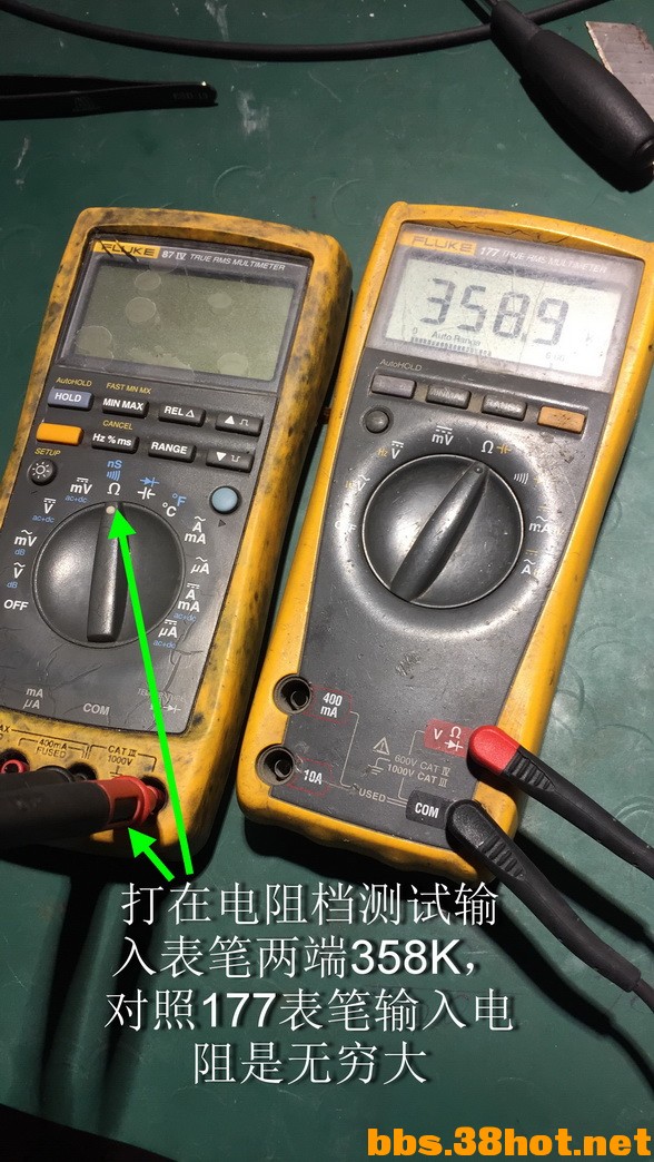

你说的很正确,电池已经拆下,现在上电有底数,重大的发现是表笔输入两端有几百K的电阻,我想从这里切入进去查找,相比177表笔输入是无穷大来判断是有问题的。
