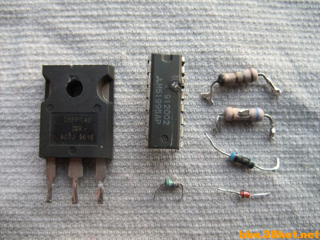

岩崎SS78XX的机器电源设计上存在着比较大的隐患,一是110V/220V的电源电压转换仅仅靠一条飞线来确定,220V时,这条线在机器悬着,如果哪位大仙多事,把它插到那个空着的插片上,通电的瞬间,机器立刻会起火冒烟,烧得一滩糊涂。
另外一个就是电源主回路没有很好的保护措施,一旦发生故障,就会烧毁一大堆零件。并且,散热设计不合理,散热片温度非常高。后期产品将散热片装到后面板上,机器里又多出了好多的飞线。不但看起来乱七八糟的,电源板也难以单独检修了。
SS78XX示波器电源部分常损坏的零件:

我想知道你的B212是用什么来代?这也是一个很关键的位置!
发表于 2016-9-3 22:46:25 | 显示全部楼层
IC4的第一脚与第16脚之间连接的就是一个12V的稳压二极管(D5),型号是:RD12ES。我图片中的那个小二极管就是它。
在Q1击穿的情况下,一般R5也会烧坏,或者阻值变大,而R5一旦变质或损坏,R12也会烧毁,最好一起换了。

给你个岩崎ss-7805的电源参考下,是差不多的。嗯,这种小日本的示波器的开关电源设计不好,发热大,容易烧开关管和外围元件,甚至烧开关变压器。我曾经痛苦的重新绕过开关变压器修好了,最后还是出了。结论就是最好换变压器版本的电源,或者自己用万能开关电源模块重新设计个。现在用力科的示波器,省心多了~~~对了,我还有pdf格式的岩崎78系列示波器维修手册,里面有各部分电路图,太大了传不上来,需要的话留个邮箱给你。
