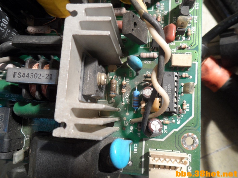

SS-7802示波器一上电就烧电阻;换了新的IRFPC40场管也是一样烧,求坛里朋友指点指点。

你这台机器是开关电源的?
发表于 2016-5-13 16:11:16 | 显示全部楼层

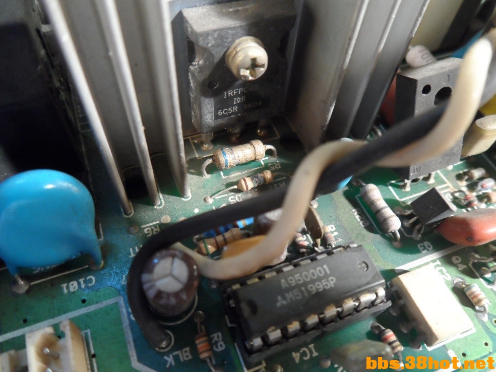

M51995已经坏了!!!
发表于 2016-5-13 20:18:26 | 显示全部楼层
不带A的是开关电源版的,易坏,带A是变压器的
发表于 2016-5-13 21:21:37 | 显示全部楼层
不上管先测下波型正不正常。负载有没有短路
 楼主| 发表于 2016-5-13 22:47:44 | 显示全部楼层
集成是A95001;现已找不到同型号集成块了!电源板空载都不能通过!要是集成坏了只能报废了!可惜啊!机器的波形还是很清晰很好的!

只要换了管和电阻,如还焊管的话,重点检查电源驱动icic

M51995P换了!变压器检测过没问题!还是老毛病;空板一通电就烧场管;电阻;其它元件都测过找不到原因!

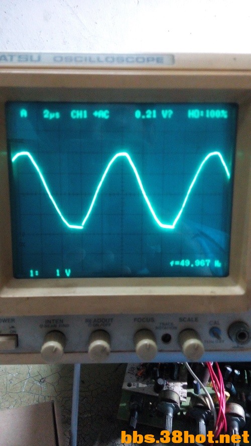

机器重新工作了!原因是集成1脚与16脚连接的二极管B212失效,一开始把该二极管定义为变容二极管,集齐了市面能买到的型号,试着续一更换,不成功!后来试用12V和13V稳压二极管,通电后烧场管G极电阻,最后在拆机时发现了一个B212试着换上,机器恢复工作。至此维修结束,谢谢一直支持的坛友。

现在是对于右上角这个HD100%不知道怎么去调。
