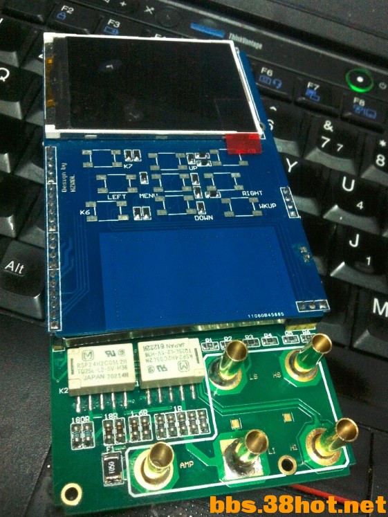

自己做的手持表,满度值+-1250000字

power88866 发表于 2016-5-13 01:31
带蓝牙的ADC最好用金属屏蔽起来,可参考FLUKE233
嗯,有时间我测试下开启蓝牙和关了蓝牙有没有影响。蓝牙电源可以关闭和打开,设置了个mos开关。

今天买的座子到了,焊上,看起来有点高大上了有没有
没外壳,仍然是破板子一块

分压电阻就是用几个贴片电阻么?最起码也得1776吧。
 楼主| 发表于 2016-5-31 08:29:00 | 显示全部楼层
后面用的是塑料块电阻,5ppm的。贴片的漂的有点大
