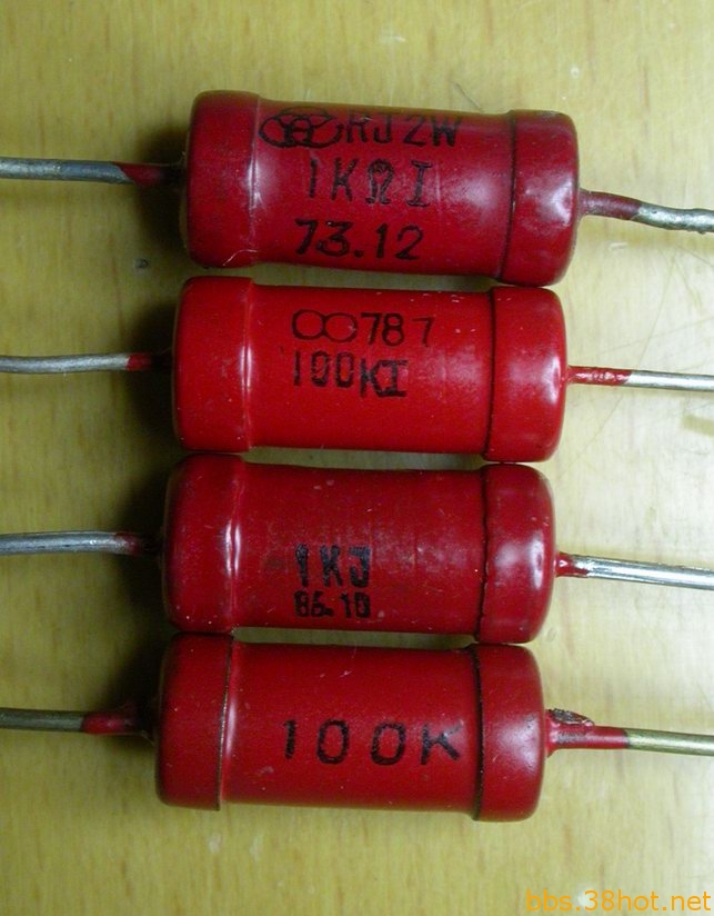

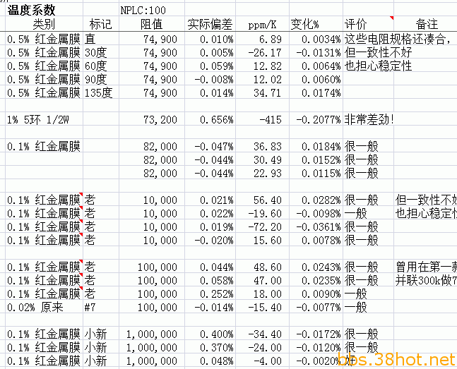

发表于 2012-1-26 23:43:36 | 显示全部楼层
这要看大红袍是否是真的,也取决与大红袍的类型(比如RJ还是RJJ)。
我测试过一些,温漂都在+-100ppm/C之内
上图最早发在广坛,描述为:
红袍大约是哪个年代生产的?2W的红袍上面怎么标的?上一个四代大红袍对比一下
1、1973年12月产,正宗红袍,有牌子、型号、功率、阻值、误差、生产日期,性能良好。
2、1978年7月产,标识缩水红袍,有牌子、生产日期、阻值、误差,性能还是没有变化。
3、1986年10月产,缩水红袍,只有阻值、类型、日期,温度系数比较大。
4、假红袍,只有阻值,这个是碳膜的!
http://hkbbs.leowood.net:88/forum_read.asp?id=4255871
以下图片,是RJJ红袍,即精密金属膜:

大红袍是电子管时代的产物,本身设计环境就是温度变化大,又是相对高电压下,又不是精密电阻,楼主就不要太纠结它的温飘了
发表于 2012-1-27 07:14:16 | 显示全部楼层
一些论坛对老旧的东西吹上了天,所谓大红袍也成了宝贝极品,实在大谬。
个人看法(实测证实),多数大红袍性能一般,把它们划成精密电阻,也许几十年前可以,因为那时候要求不高,但是现在确实不行。突出的毛病是温飘大,一般在50-100ppm,少数好的所谓极品30ppm左右,偶尔可以碰到个别好的。最大的毛病是一致性差,同一批东西,指标能差好多倍。如果新旧产品比较的话,同一个生产者同一个档次的产品,因为工艺、设备的升级,产品指标越来越好是无疑的,也不排除部分山寨货反而不如老的。但是新不如旧(同档次比较),对电子产品绝多数场合是不适合的。一个实际的例子就是双环的大红袍,指标明显不如718的金属膜(这两者属同一厂家的同档次产品)。也许老的产品有某些长处,但总的来讲,缺点多于优点。要是发展了几十年反而越来越差,那才是真正的奇闻。

看来我那两个大红袍是假的。
