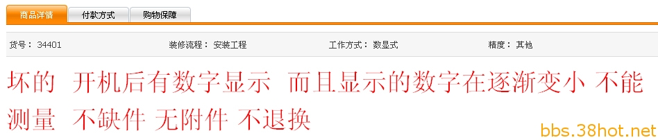

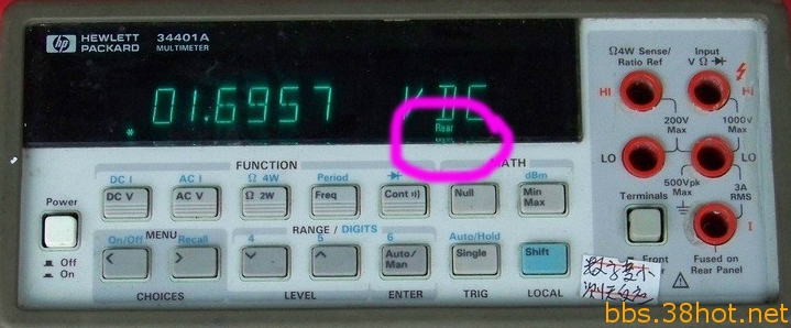

今天上午在网上闲逛,遇到一约六七成新的HP34401A,屏亮度不错,整机结构完整,除了脏点,没有别的缺点,从屏的显示内容,应当是处于后置插口状态。机器描述是:故障机,开机后显示的数字逐渐变小,所有的功能都不能测量,并在面板上贴有一个描述故障的标签(“数字变小测无反应”),售后不退换。凭经验和直觉,自己认为这台机器应当基本上是好的,因为打在后置输入插口,所以从前插口输入,当然是所有的测量功能都没有。卖家标价600米,当时觉得,无论是好坏,都应当要下来,因为即便是坏的,这个数大概也值。
时近中午朋友叫去吃酒,酒后有点迷糊,但仍惦记着这台HP34401,准备要下来。于是上网和卖家联系,可怕的是价格已经由600米改成了原价的几倍。经详谈,卖家表示上午一买家要求拍内部照片,结果拆机时发现机器并没有多大的毛病,是前后端子转换的开关弹簧不好了,并不是所有功能无法测量,所以标价改了。卖家的说法证明上午自己的判断大体靠谱。

有的时候就是挺有趣。前些日子遇到一块没有前脸玻璃,没有后保险丝帽的34401,前一个买家买去后测试时发现多数时候正常,有时电压档读数会逐渐降低,电阻档读数会逐渐升高,买家因为这个原因要求退货。我认为电阻档和电压档都偶尔发生类似测试回路开路的故障,一般不会是两个功能都有问题,而是他们公用的地方--表笔连接不可靠或是功能切换继电器疲劳,这些毛病都不难解决,于是要下来练手。结果拿到手,配上前脸玻璃和保险丝帽,测试几十个小时,表竟是好的。以后反复试用,也没发现有什么问题,并且精度很好不需要校准。
这种事情,有的时候判断失误会买进一堆废物,因此判断的时候要慎重一些,另外自己要有花钱买进无用废物的心理准备,不能老是想捡漏。
