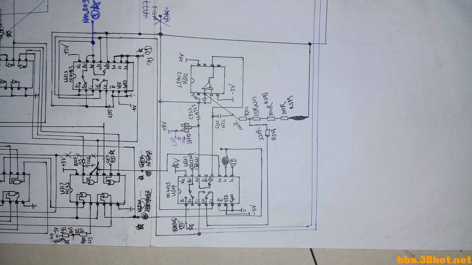

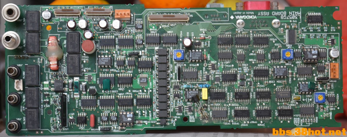

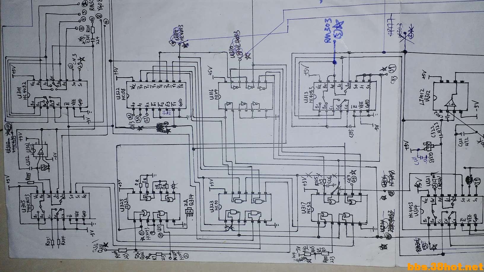

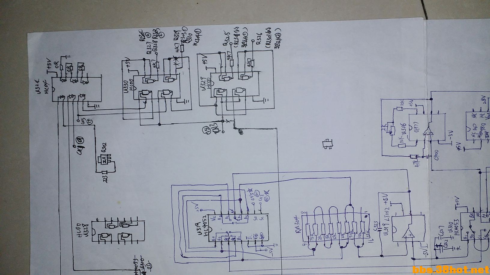

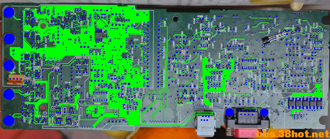

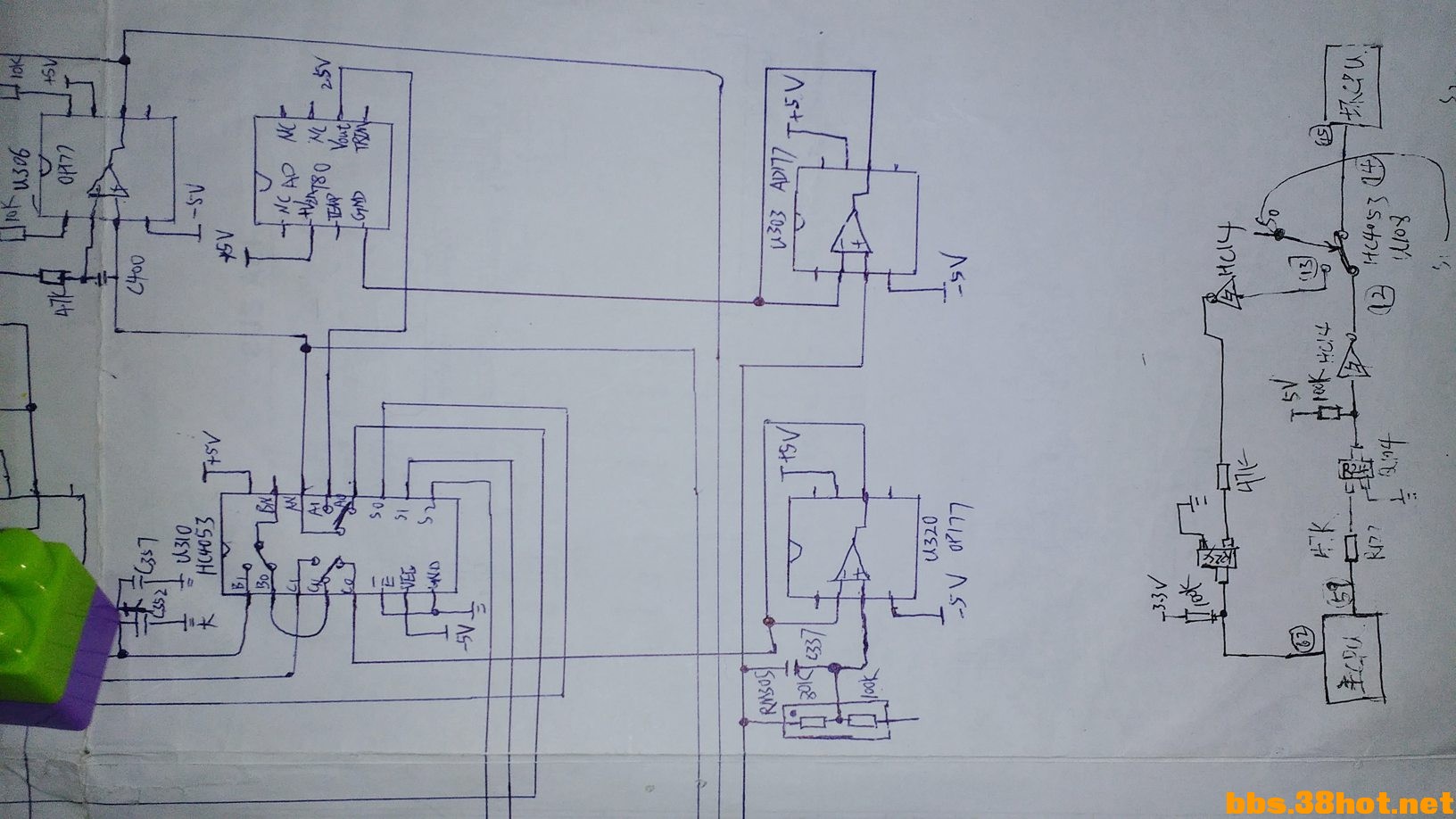

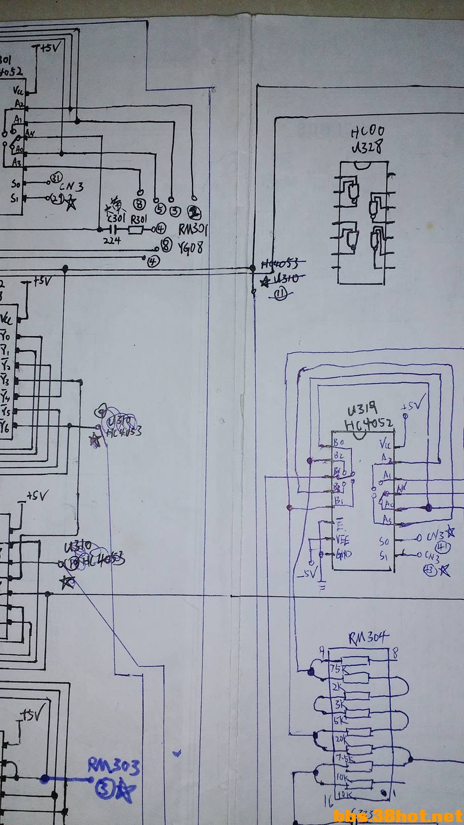

  手贱又收了问题的CA150,水平有限想修好只能先画出原理图,多层板加上全部贴片小元件,看了就头大,注定是个漫长的过程,发个贴给自己打打气。

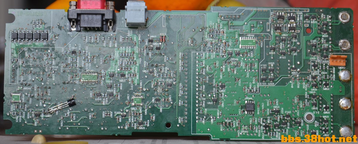

  已经描了背面的线路。。。。

多层板加小贴片,密度太大,找不到点啊,测了这个那个又找不到了。不转绘出来,没办法顺藤摸瓜。

照片拍不了那么高清的,还有反光角度问题。大部分的元件清单都在这里了。

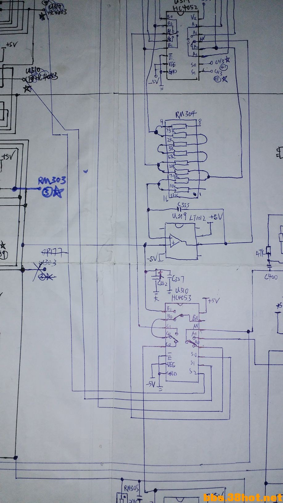

感谢老兄的回复,看下了貌似基准是用的AD780,adc用的LT2435 比较好奇的是DAC用的啥?貌似没见有集成的DAC?
 楼主| 发表于 2016-4-23 14:28:59 | 显示全部楼层
这也是我感到疑惑的地方。没看到现成的DAC。倒是有陶瓷基片的排阻(绿色的)和电子开关

用什么转绘的
 楼主| 发表于 2016-4-23 23:27:04 | 显示全部楼层
用的是PHOTOSHOP  调失真,双面对齐,描线路,上色,画元件,再核对 ,再一条一条转绘到 DXP中,并删除已绘的线路。。。
