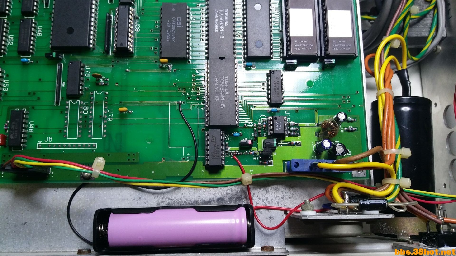

发表于 2016-5-8 10:55:42 | 显示全部楼层
我也有一台请问各位师傅拆迁电池应该注意什么,数据会丢失吗
发表于 2016-5-8 14:59:03 | 显示全部楼层
还没有校准呢。目前不校准的精度也非常好。好过手持的3位半。不过重新布线以后就不用担心电池的问题了。给楼主看一下改造之后的靓照。好多人说我这是矫枉过正。难道继续腐蚀还更好一些? 001.jpg
发表于 2016-5-10 01:27:45 | 显示全部楼层
很不错的7位半,速度只有3458,6581这几台8位半能超过,速度排前4没问题。至于漂,什么表不漂呢,短稳和速度是强项。你这台是全功能的。恭喜!
