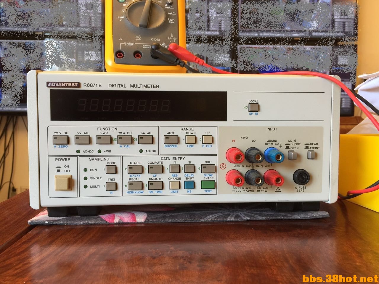

机器正脸,划痕非常的少,嘿嘿。

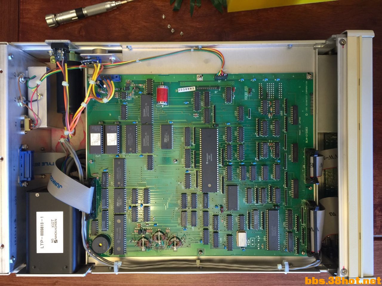

这张是拆开时倒着拍的。
屁股
侧面

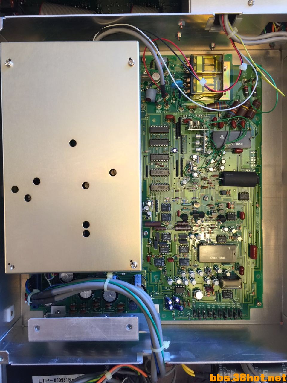

数字处理和存储部分(不知道这样描述对不对)

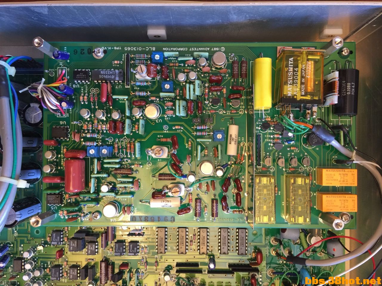

金属盒里面的是模拟电路,大家注意看螺丝,这台机器应该是没拆过的,因为所有的螺丝上的漆点都是对着的,图的右边的黑色圆柱体难道是基准。
模拟部分
今天先到这,保险管和一批别的配件还没到货,等到了再修。

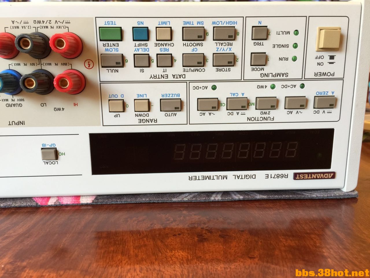

保险管到了,换了一个0.315A的保险管,后来看6871的手册,里面介绍在240V的电压下,额定电流0.16A,所以把0.315的那个保险换成了0.2A的。
换完保险开机后屏幕没有任何的显示(忘了拍照了),跟卖家拍的照片一样。但是开机的过程中自检正常、显示6871E、显示校准、显示电压频率。我心想一定没有出什么大毛病,摆弄了几下mode键就好了

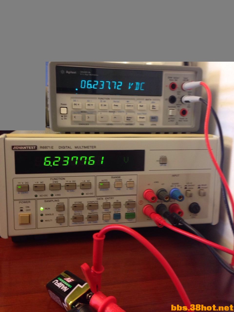

先简单的测试了一下各档位
首先是直流电压档,同时对比34401的测量值,看看这表到底还靠谱不,毕竟20多年的设备了。

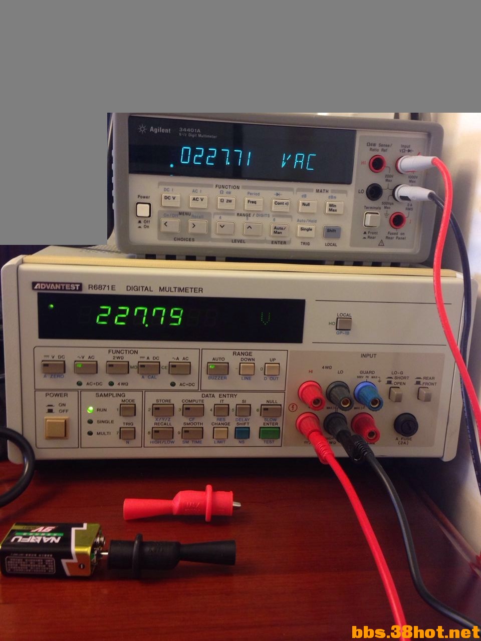

然后测试交流电压档

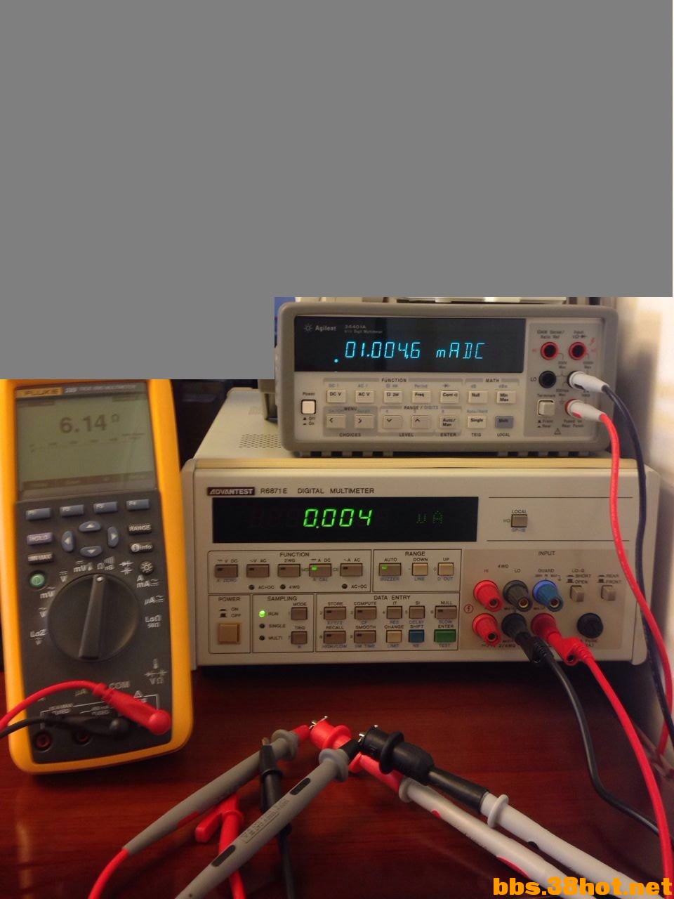

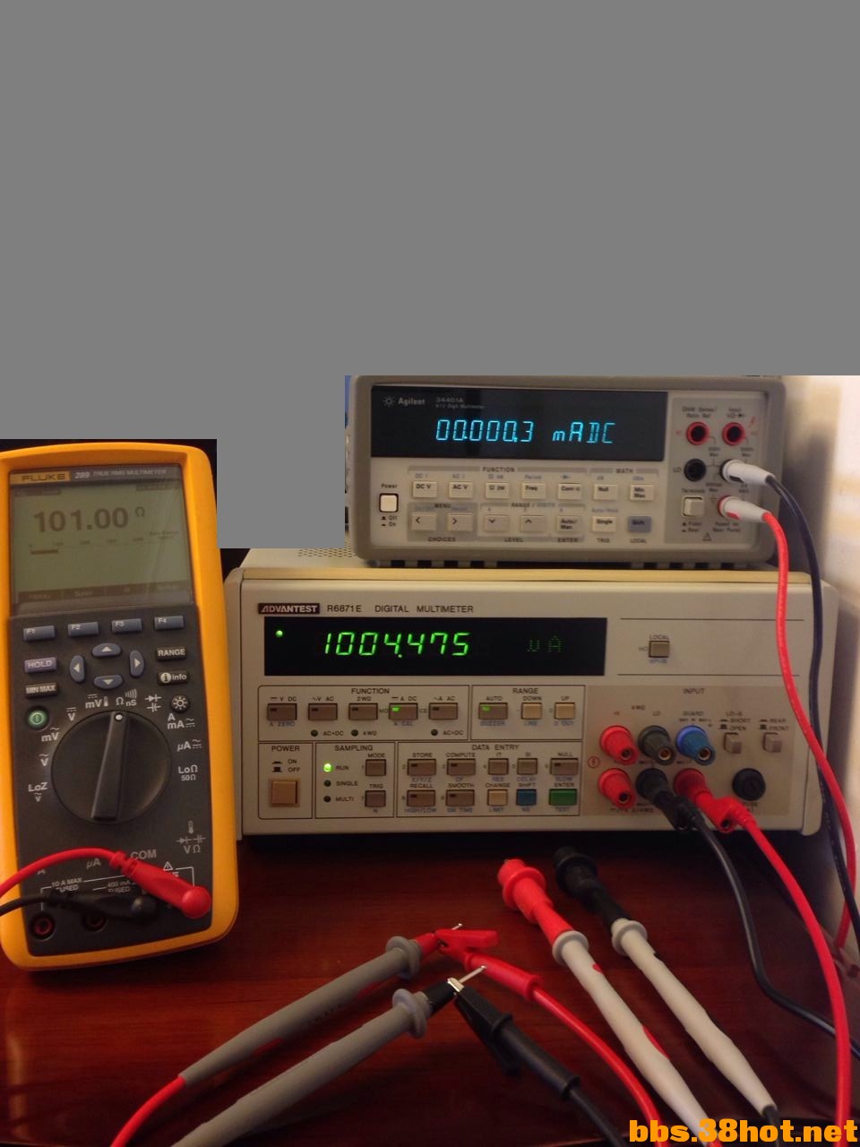

直流电流档,用的是289的电阻档来输出电流。
首先是6871的直流电流图
下面是34401的直流电流图
交流电流档暂时没测,手上没有设备。

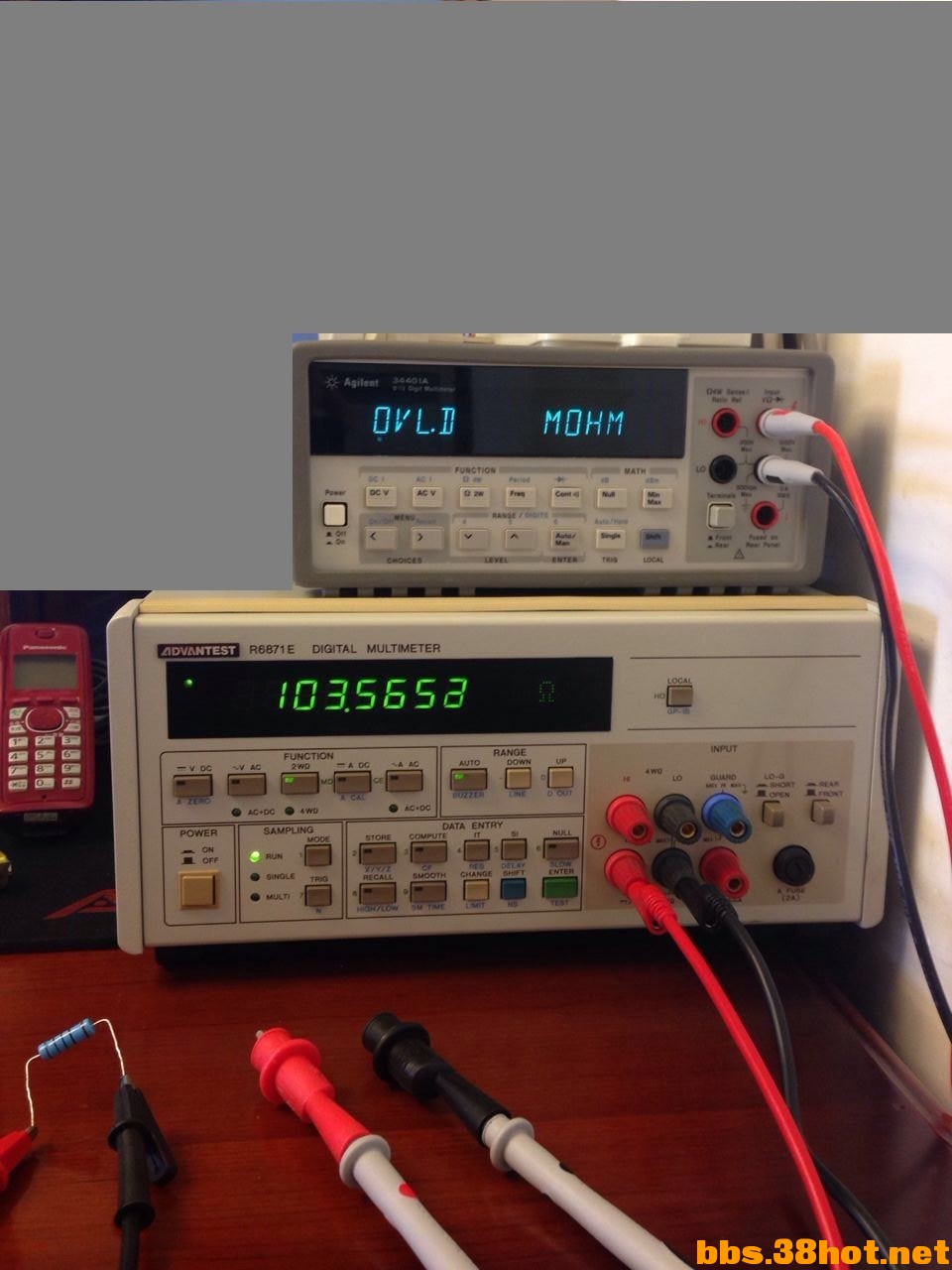

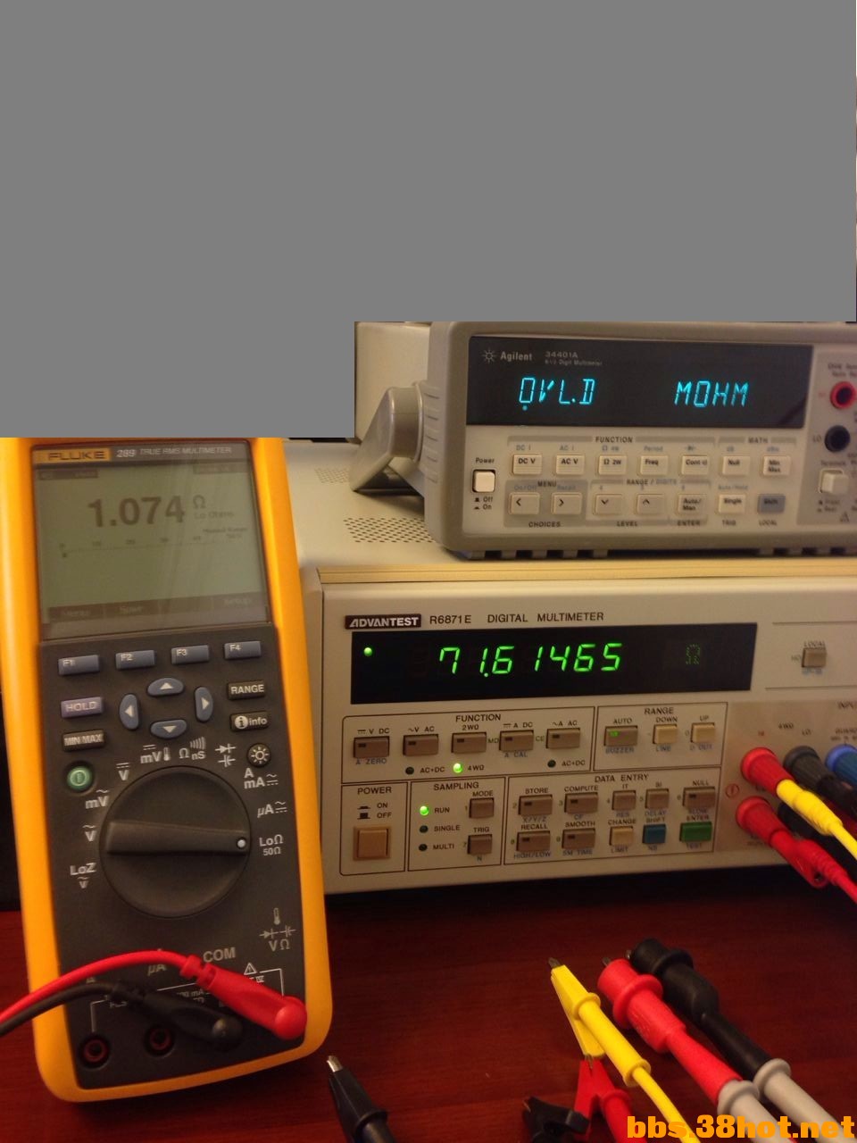

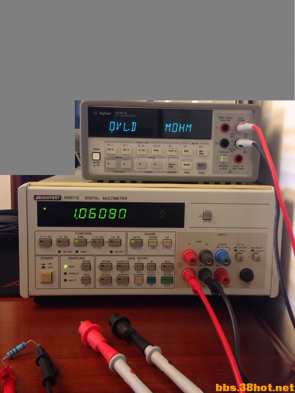

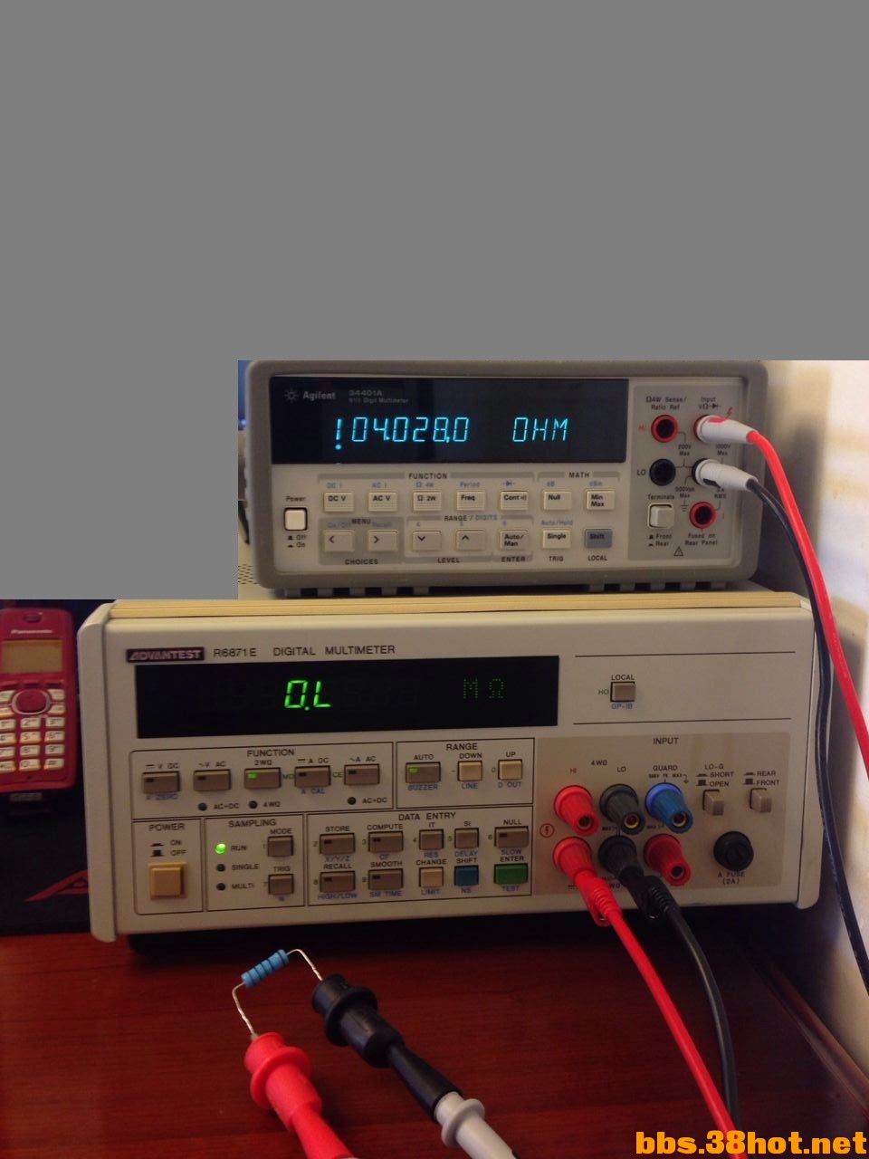

下面测是电阻档,只是简单的测试一下,就测一下100欧姆档。手上没有精密电阻,大家凑合着看吧。
首先是6871用2线测100欧姆
相同的电阻,34401也用2线测量。

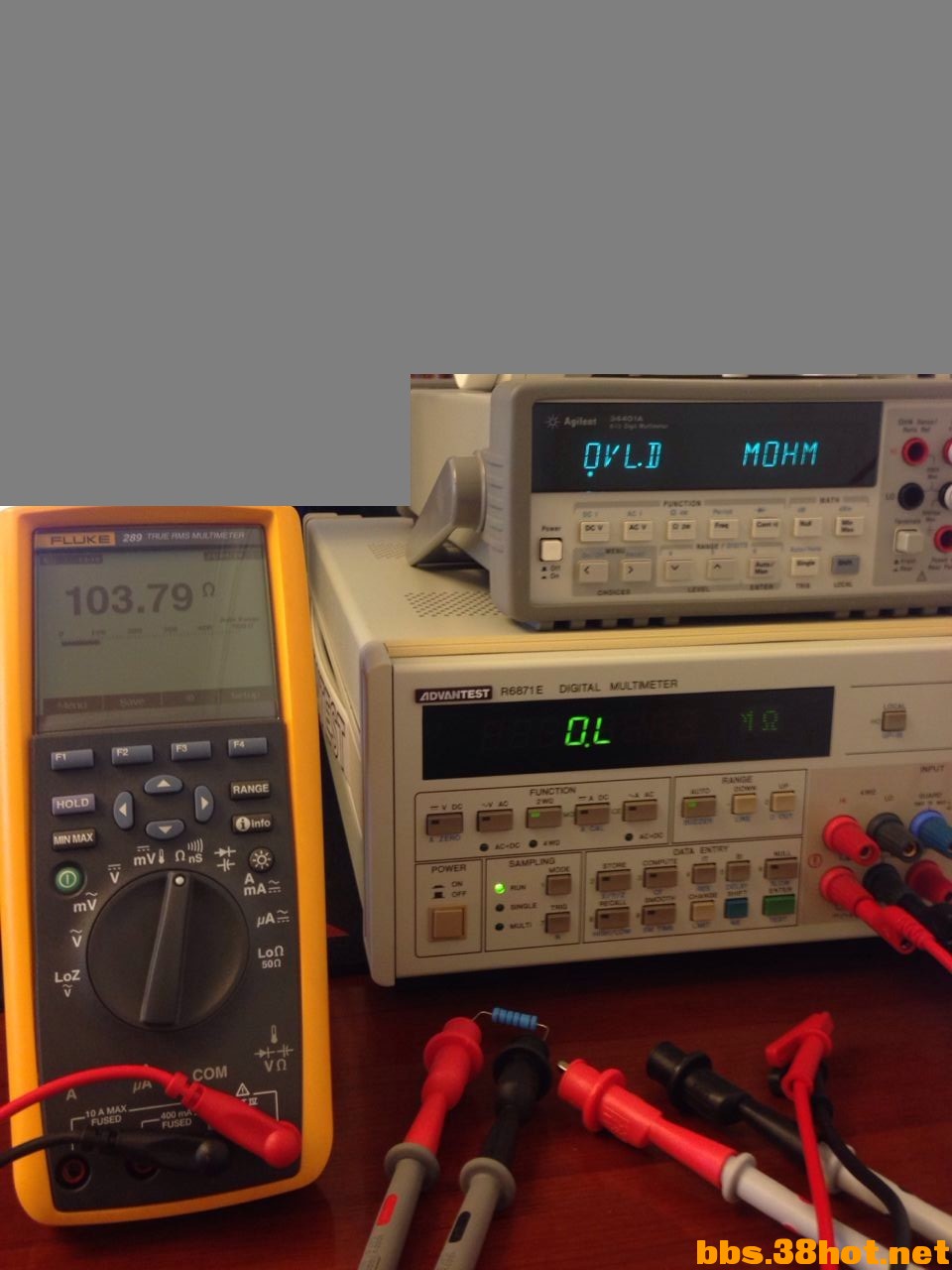

紧接着是289测量同一只电阻。

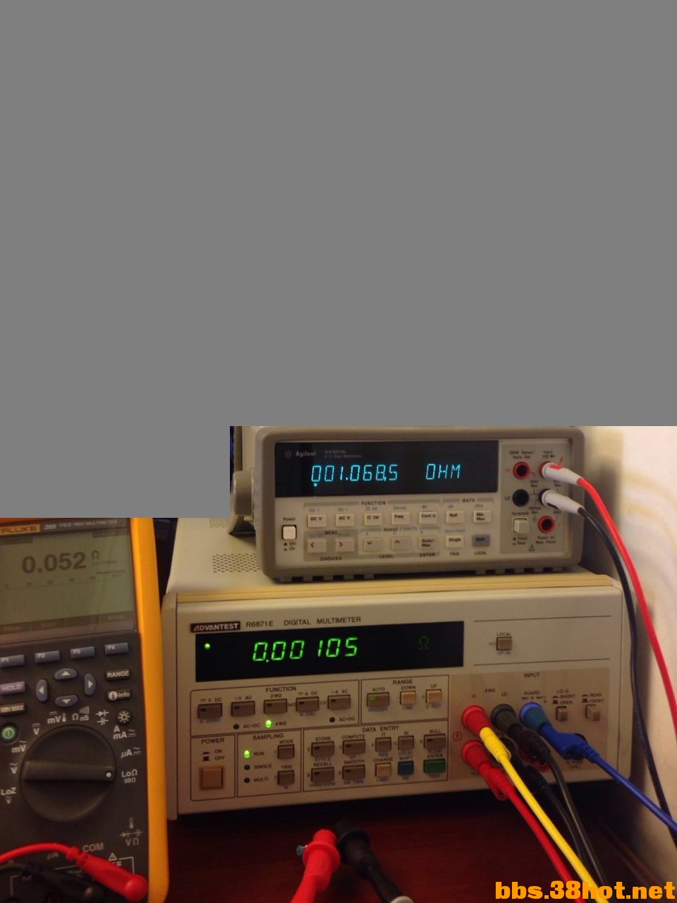

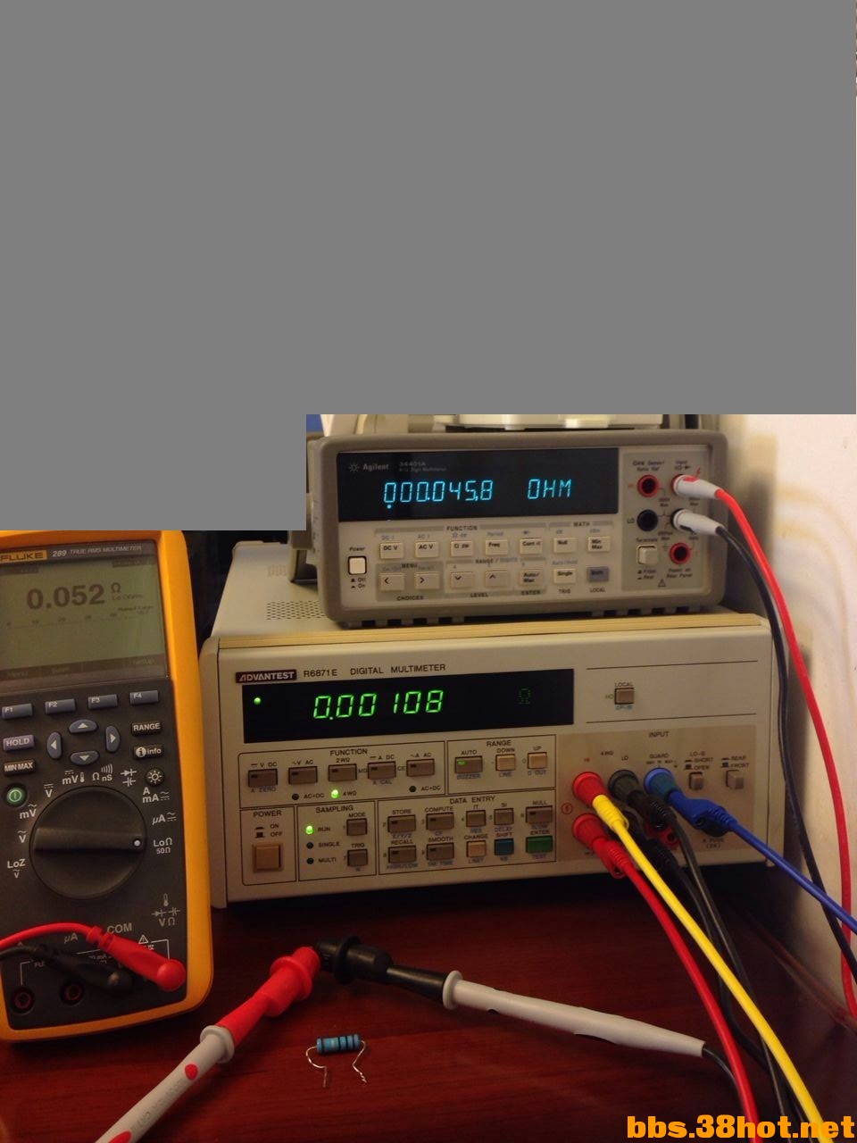

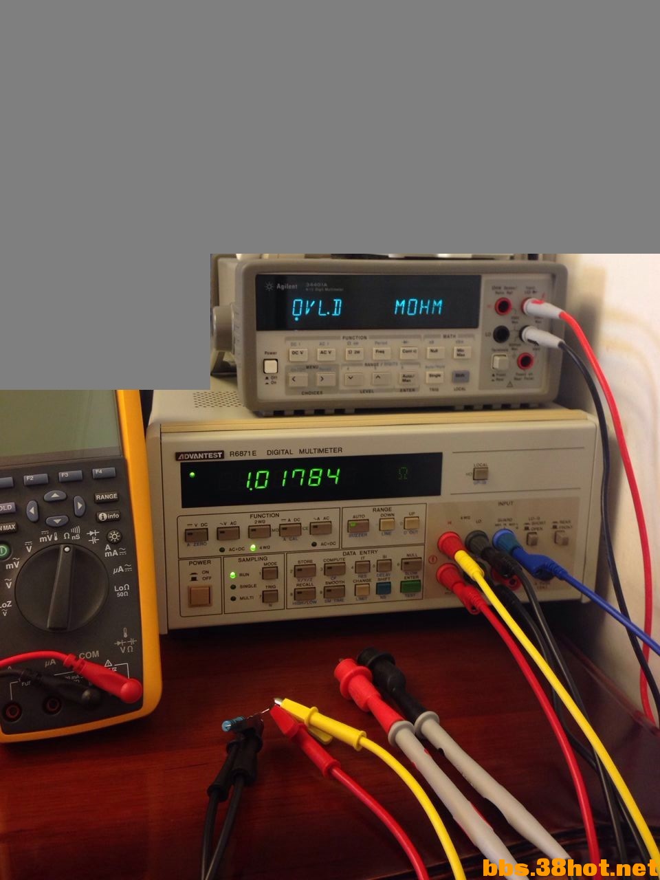

接着是2线1欧姆测量,还是6871先来、34401随后、289最后。

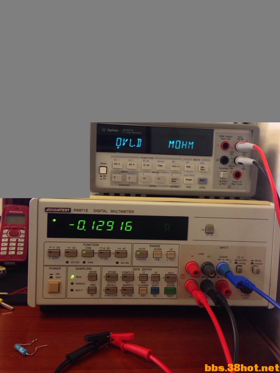

2线短路测试,首先是6871,竟然是负的。
然后是34401和289,在下面这张图里面6871是四线短接。
最后发一张6871用4线测量的一只1欧姆的电阻(这只电阻的脚跟前面那只1欧姆不一样),这只电阻在6871使用2线测量的时候显示0.8888几的电阻,四线的时候阻值正常了点。

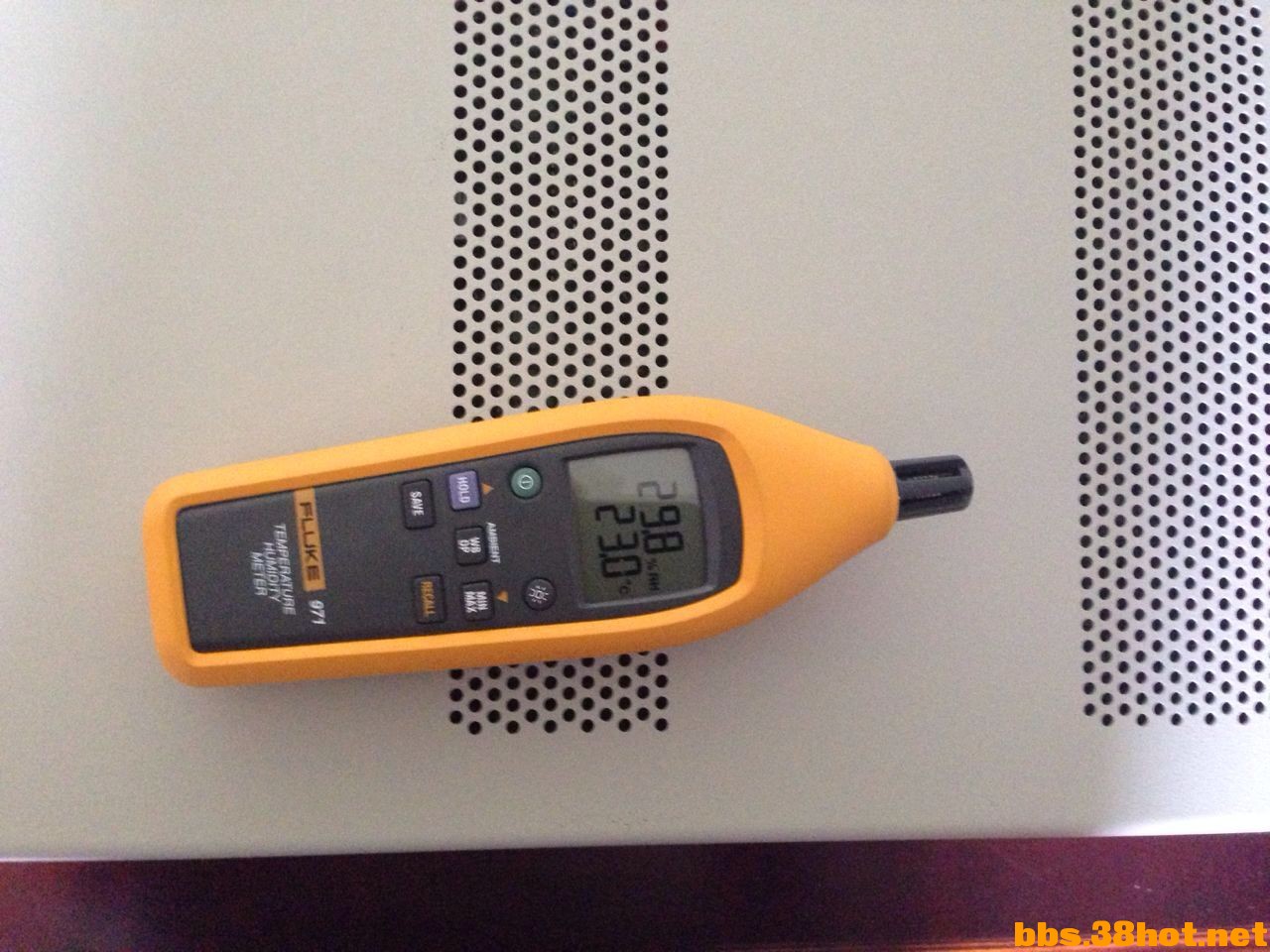

这台R6871E的温度感觉有点高,通电什么都不干的情况下就已经感觉机壳高于室温了(室温22.1度),相比之下34401就“冷”的多,同时6871在按下个别按钮的情况,竟然会出现明显的交流声。即便是不按任何按钮,这表也有不明显的交流声,等下台机器到的时候再拆开对比一下。

发表于 2016-4-18 16:24:22 | 显示全部楼层
年份看看IC的编号基本就能知道个大概了

发表于 2016-4-18 17:00:47 | 显示全部楼层
没有金封电阻是后期的,不太好
 楼主| 发表于 2016-4-18 17:09:12 | 显示全部楼层
lyqqyl 发表于 2016-4-18 17:00
没有金封电阻是后期的,不太好
刚才看了一下机壳,印着A9453,应该是94年末的机器吧。

发表于 2016-4-18 17:45:32 | 显示全部楼层
后期已经缩水了,我的基准是金色的,不是黑色的,前期应该有三个金封AE电阻的,-----三个金封AE电阻也几百元呀
发表于 2016-4-18 17:47:08 | 显示全部楼层
A9453,应该是94年末--------------一年只有52周,不会53周
补充内容 (2017-7-9 10:09):
经查万年历,1994年笫二周是一月4日,A9453是笫53周是对的,是我太武断了,特此更正,对不起。
 楼主| 发表于 2016-4-18 17:48:57 | 显示全部楼层
lyqqyl 发表于 2016-4-18 17:45
后期已经缩水了,我的基准是金色的,不是黑色的,前期应该有三个金封AE电阻的,-----三个金封AE电阻也几 ...
基准我倒是没仔细看,应该也是金封,外面那层黑色的是一层皮,类似热缩套管(但是摸起来像皮质),难道是保温用的。

发表于 2016-4-18 18:04:42 | 显示全部楼层
是前期三个金封电阻的,1399出完好的我都出给深圳的坛友
 楼主| 发表于 2016-4-18 18:27:14 | 显示全部楼层
对这些我不太懂,接近小白,向老兄学习。麻烦老兄帮忙看看我这台是什么封的?塑封?

发表于 2016-4-18 19:19:58 | 显示全部楼层
塑封94年后的产品。
发表于 2016-4-18 19:23:09 | 显示全部楼层
LM339N  9406-------是94年第六周后的产品
发表于 2016-4-18 19:24:19 | 显示全部楼层
你看看IC的最后日期是多少
 楼主| 发表于 2016-4-18 19:35:46 | 显示全部楼层
lyqqyl 发表于 2016-4-18 19:24
你看看IC的最后日期是多少
绝大多数都是94xx,xx最晚的好像是40。老兄对仪表很有研究啊。
