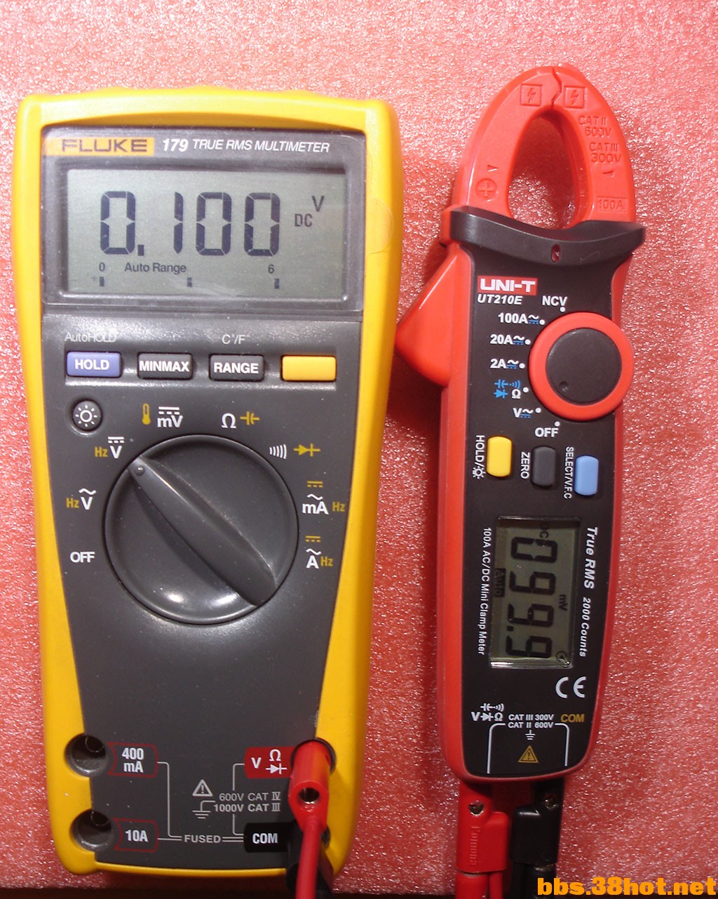

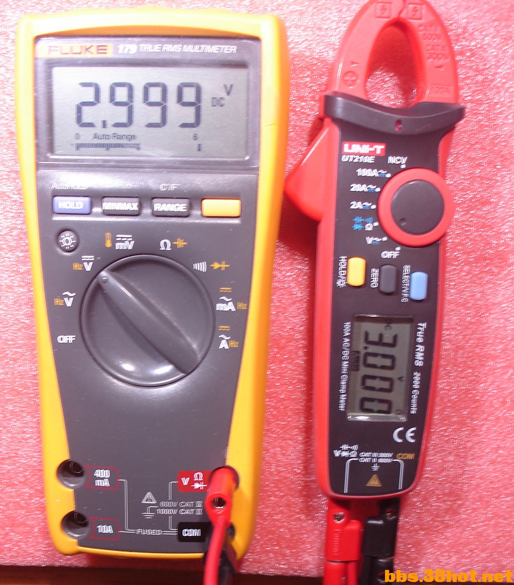

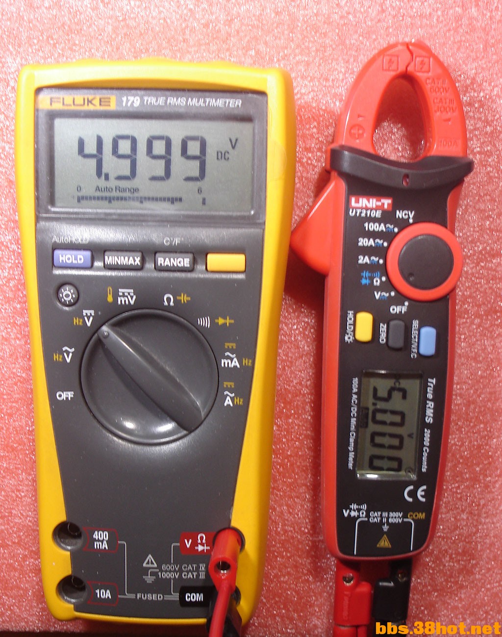

给UT210E再添一把火之闭壳校准进行时
发表于 2016-4-15 14:29:43 | 显示全部楼层 |阅读模式
感谢 彭鹏 提醒,特更新红字部分,请注意。
仅供同好们调教把玩之用,若作为他用 出任何问题本人盖不负责。
校准前请备份好原机数据,以备不时之需。
需要有相应的源再做相应校正。
本机校正灵活,可全程校正,也可单独某个档位进行校正,由用户自行选择。
校准需谨慎,若出任何问题本人概不负责,切记,切记,切记。

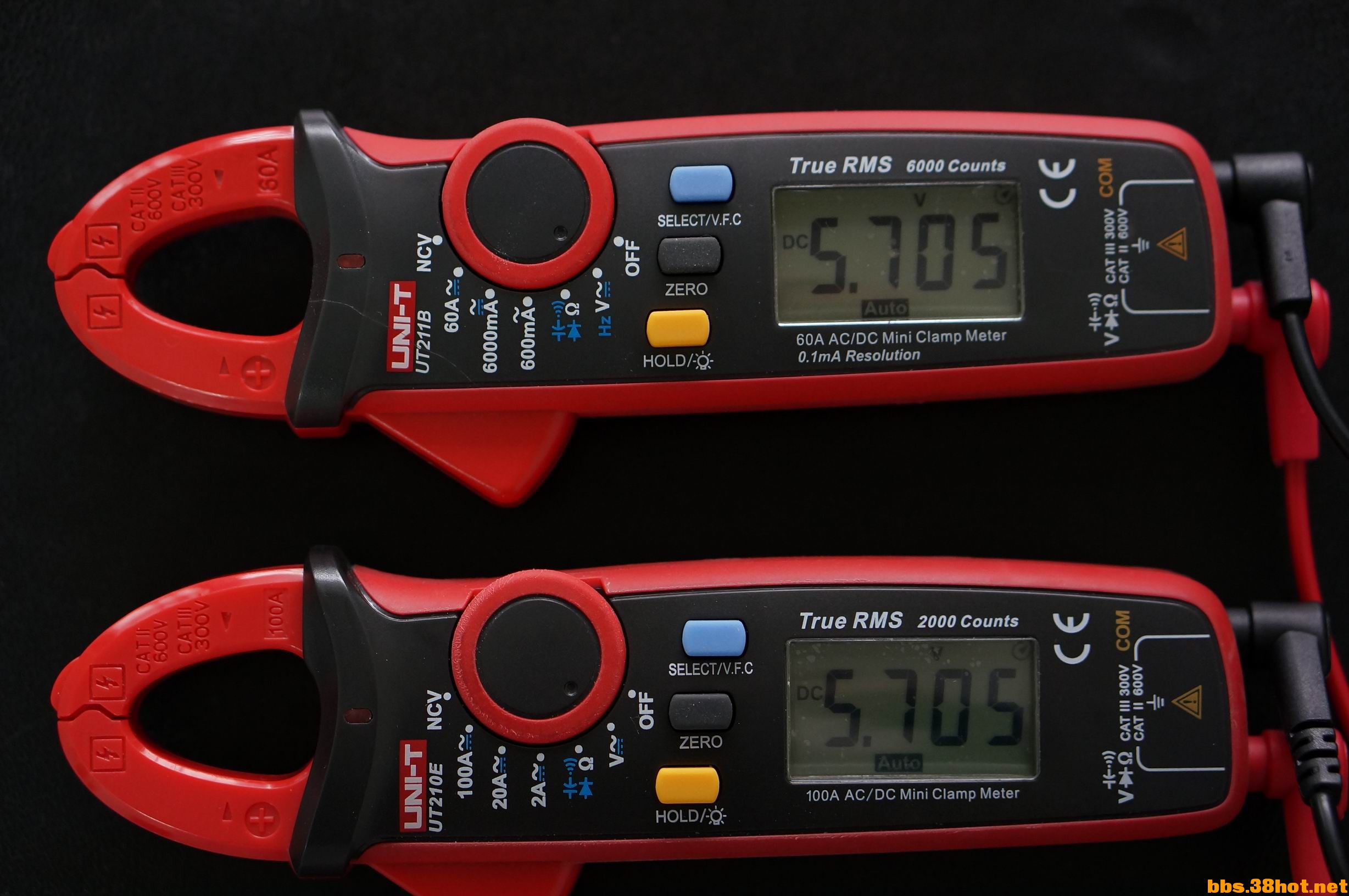

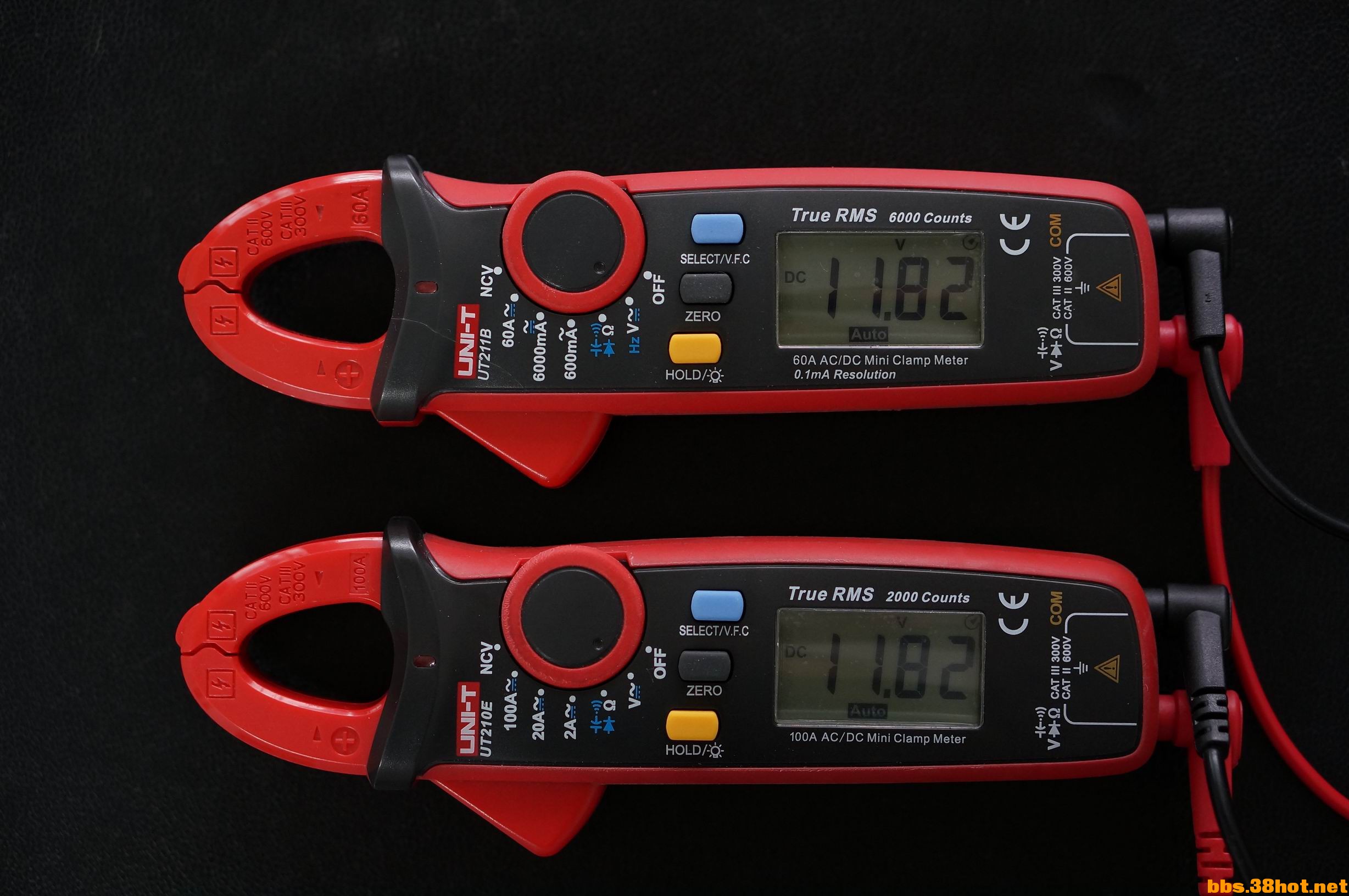

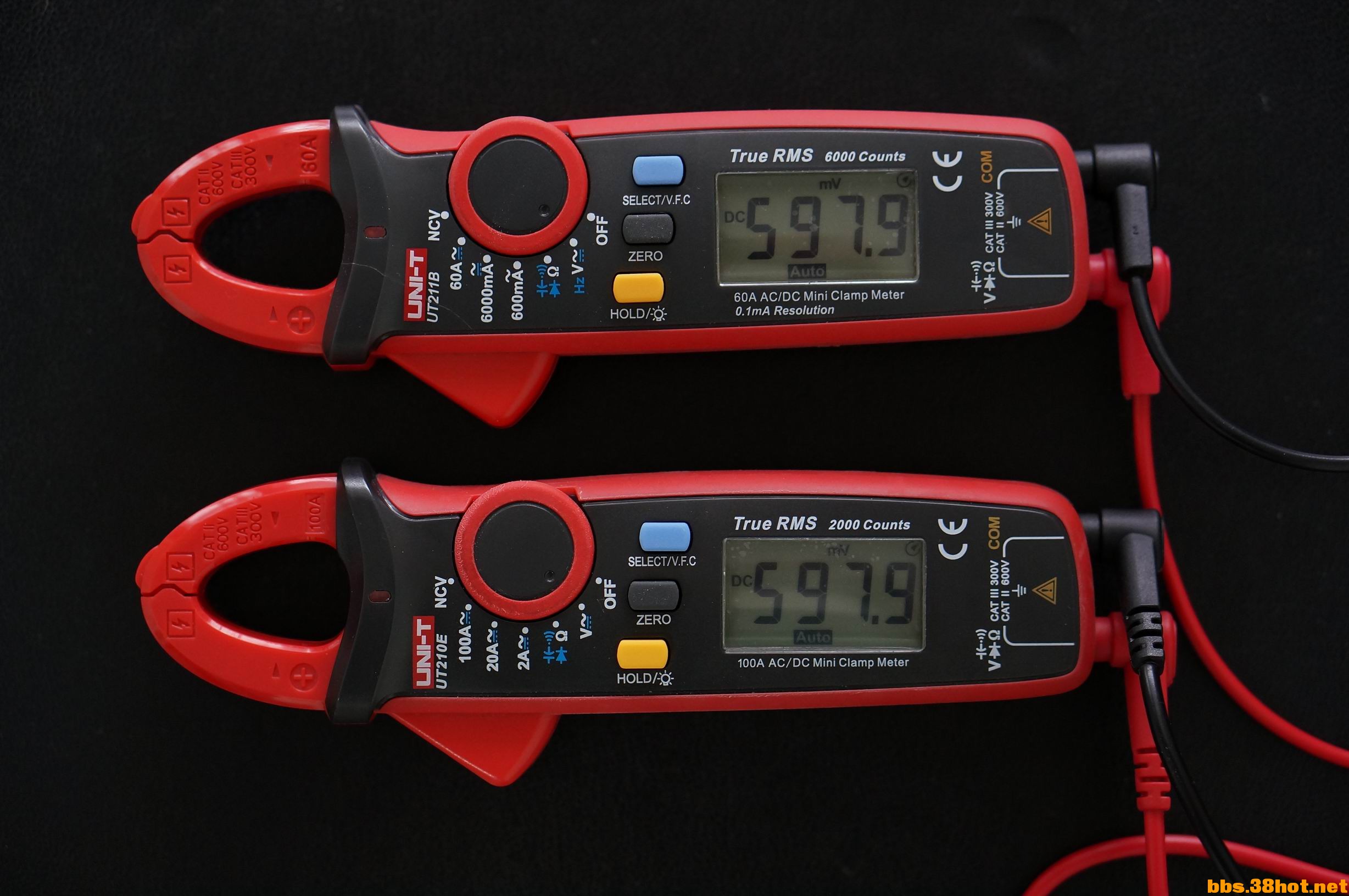

下面进入正题:

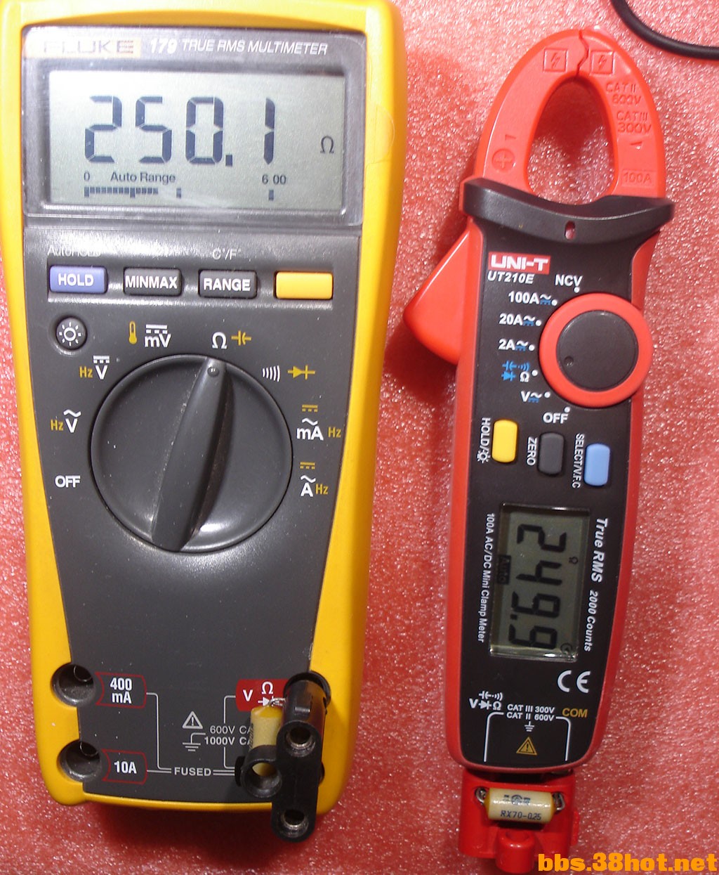

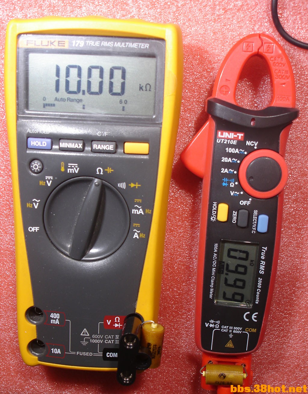

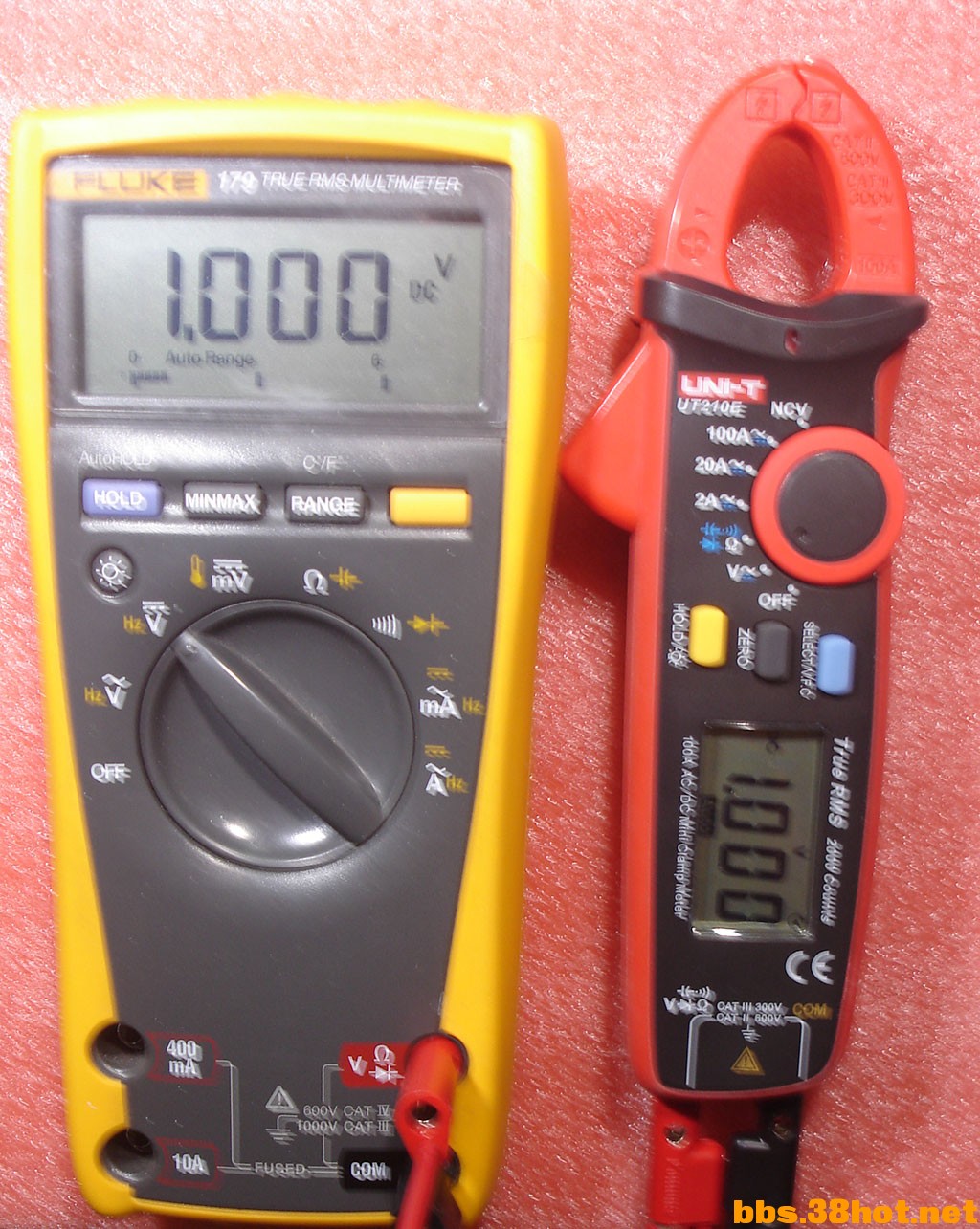

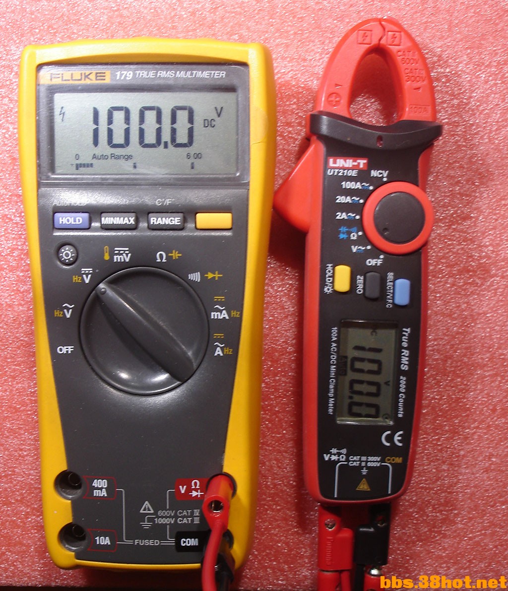

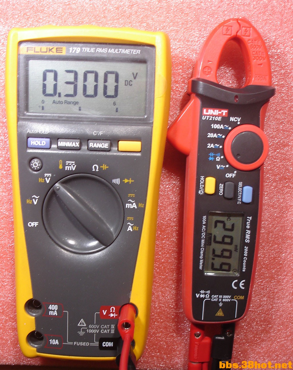

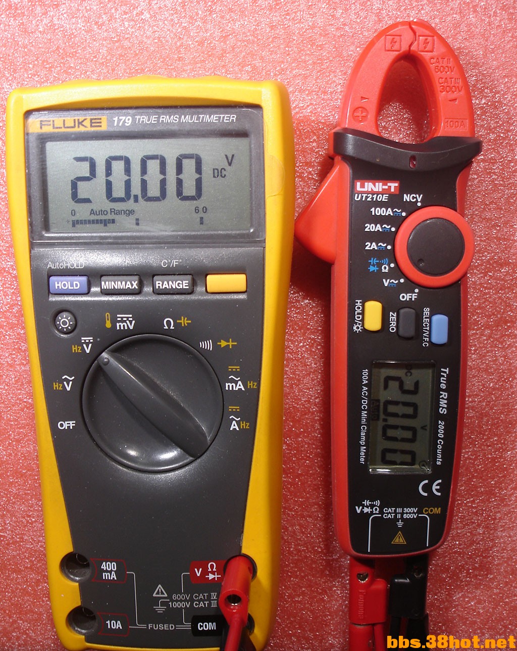

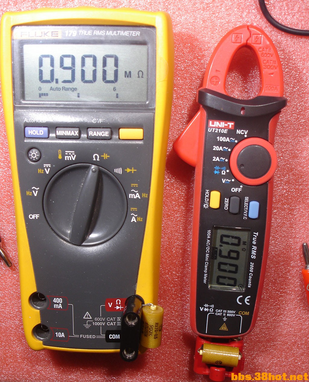

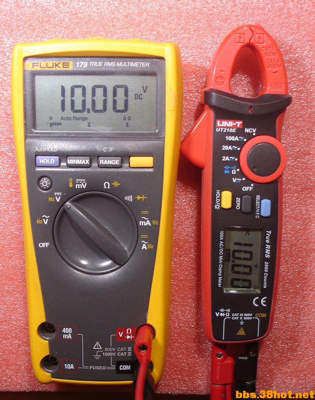

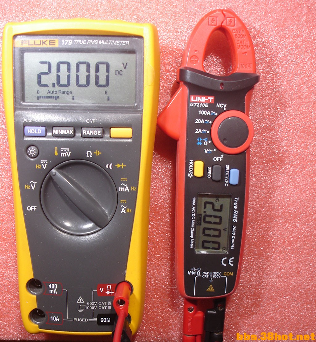

将转盘置于OFF位置,同时按下蓝(SELECT)键和黄(HOLD)键,并快速旋转转盘至Ω档打开数表,直至屏幕显示CAL字符,松开蓝、黄键,此时已进入校准模式
1、此后机子将先自动检查IC内部线路, LCD显示ADC代码值,如果有错误则提示Err0~4,此时关机后查看测量用分压电阻是否连接是否有短路、断路,阻值大小是否正确,检查完毕无错误后,再重新开机,开始校正流程,自检完成后自动保存相关参数至E2,蜂鸣器BEEP响一声提示完成。如果已经检测过,按SELECT键可跳过此项检查。
2、接着自动检查内部放大器相关参数,自检完成后自动保存相关参数至E2,蜂鸣器BEEP响一声提示完成。如果已经检测过,按SELECT键可跳过此项检查。
当按两次select键跳过上面两步自检步骤后,必须将转盘旋转到其他档位后校准才算正式开始(这个很重要)

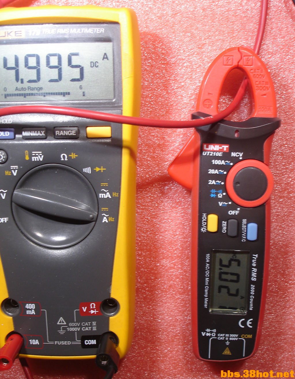

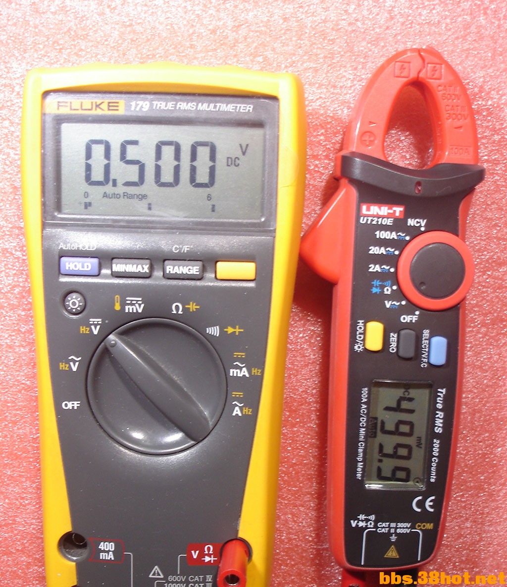

3、将转盘转至需要校准的档位,进行校准(推荐先进行DC mV档的校准)······(此时,你已可以按规格书里的校准方法进行校准了,详见 DTM0660 校正流程.pdf (619.03 KB, 下载次数: 2162) )
校正过程中,按蓝(SELECT)键跳过此步,短按黄(HOLD)键数值减(-)、长按黄(HOLD)键数值加(+);若想退出校准模式,转盘拨至OFF位即可。
在钳表直流电流校准步骤中,按黑(ZERO)键,可将底数减小或清零。

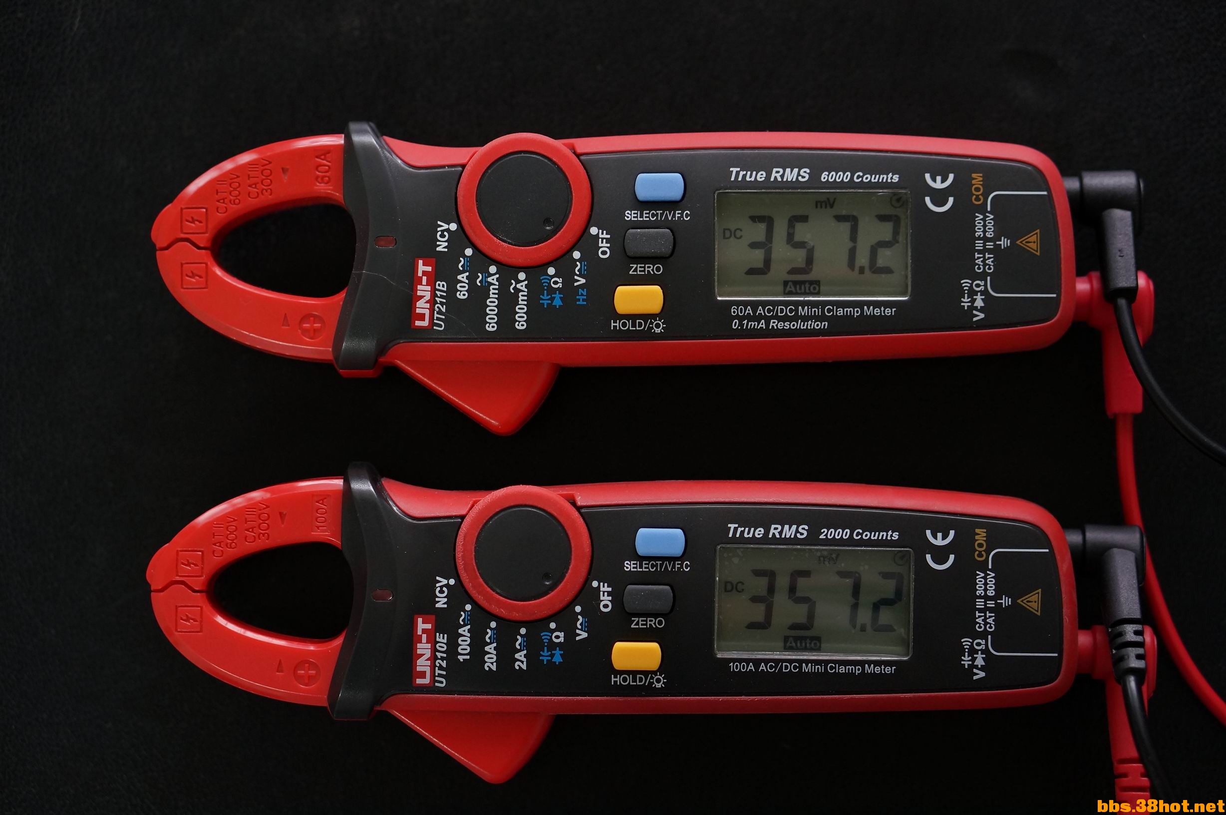

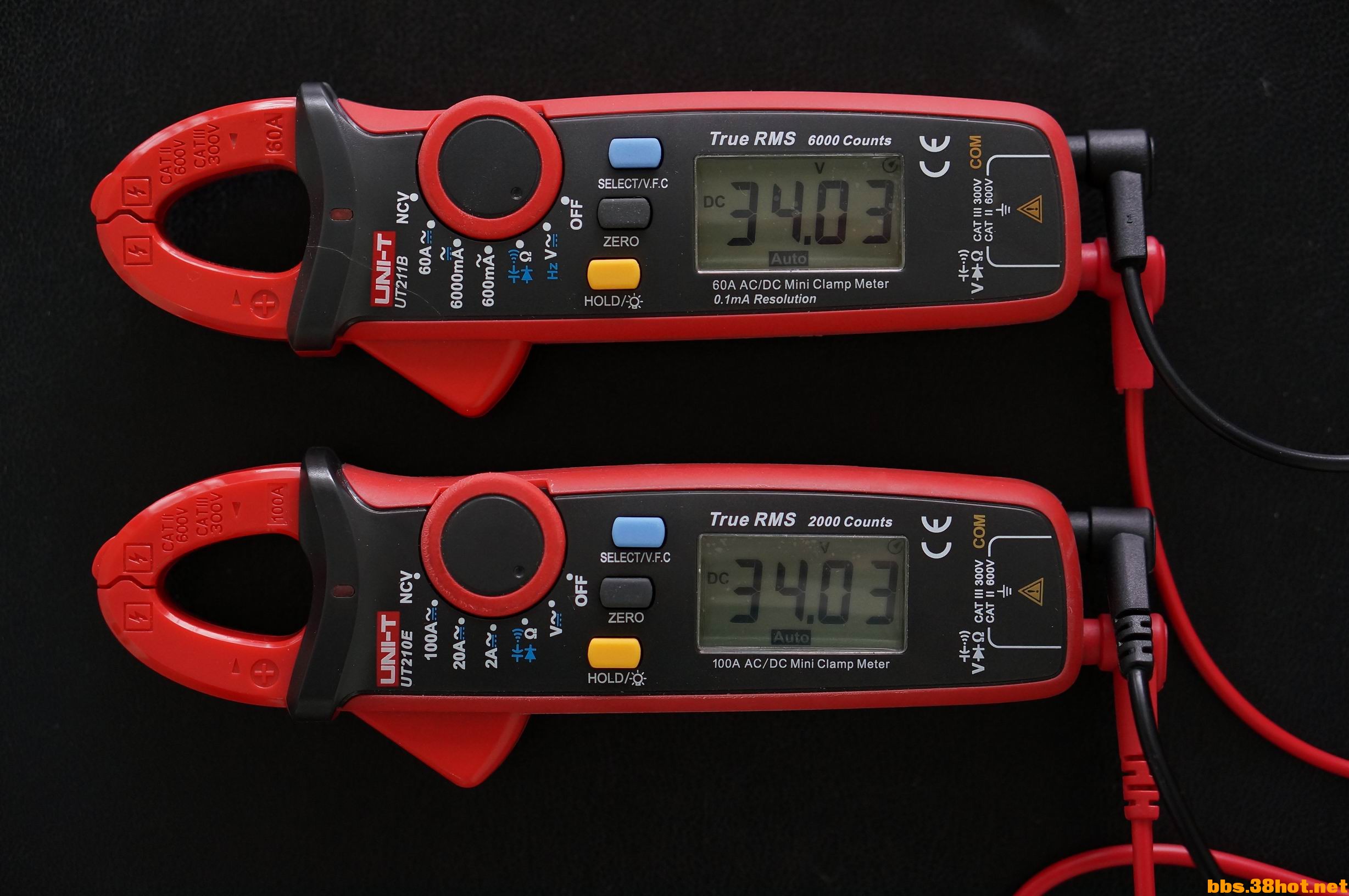

多谢分享,已调试成功,国货仍需努力,两块新的UT210E和ut211B直流挡6v相差0.02v,出厂时不能调准吗,还要我们自己调。

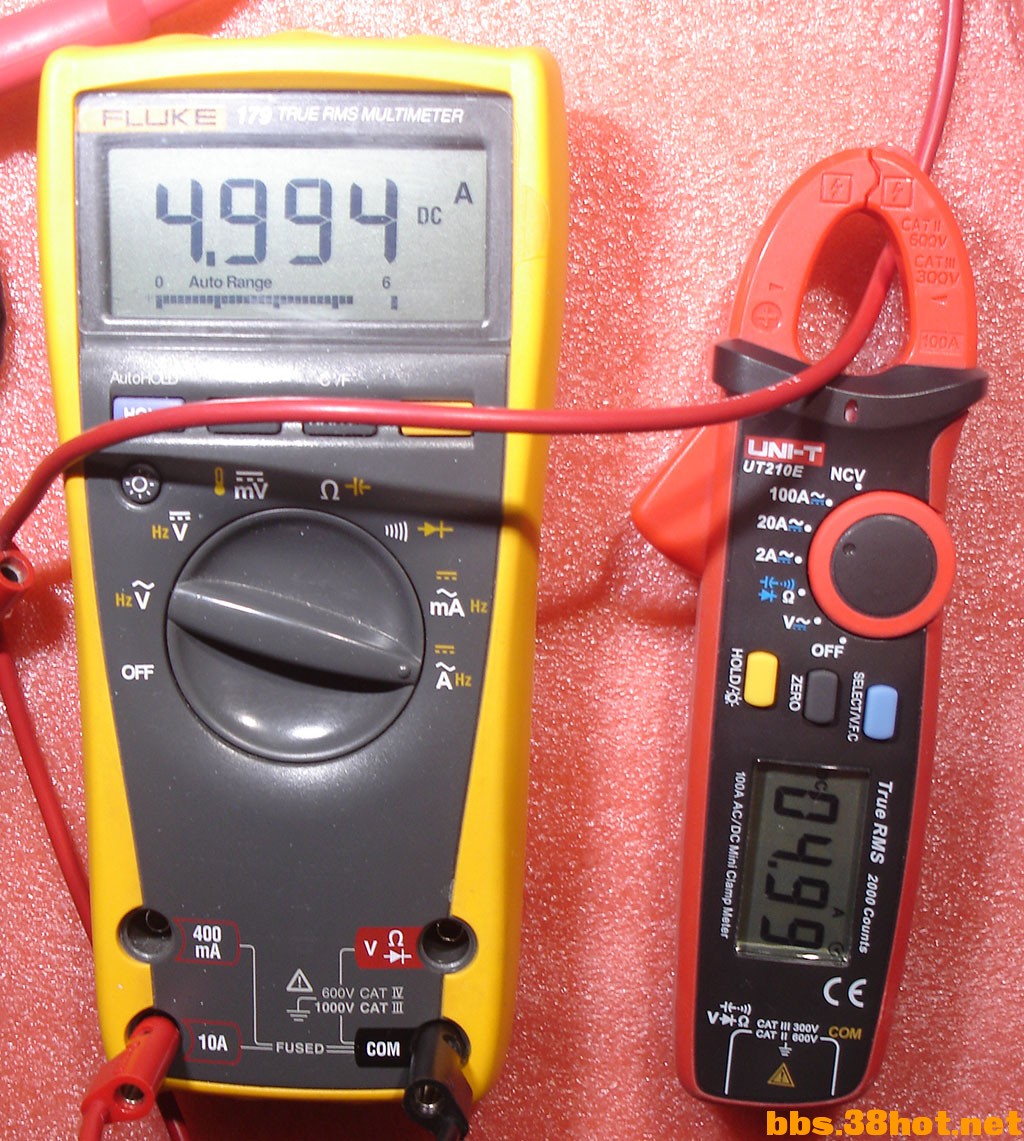

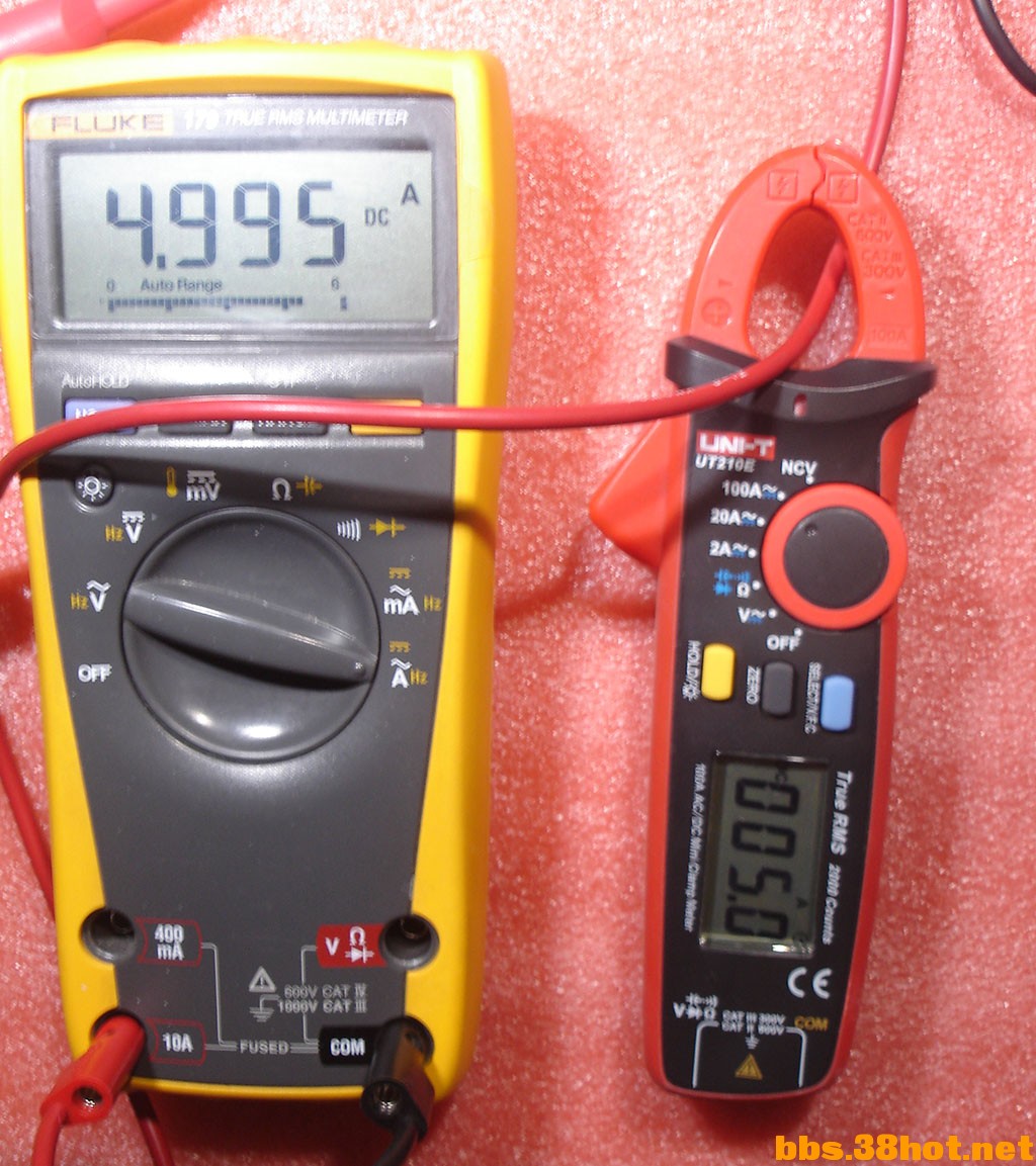

电流校准后有效期很短, 过段时间再开机,电流还是和原来未校准一样,修改EEPROM里的电流参数验证精度后 ,过段时间再开机,电流精度又和出厂一样了, 还是1A差10个字左右,这个咋搞?

发表于 2016-4-19 09:00:38 | 显示全部楼层
gaoping561 发表于 2016-4-16 12:04
电流校准后有效期很短, 过段时间再开机,电流还是和原来未校准一样,修改EEPROM里的电流参数验证精度后 , ...
UT210E它原本的商品定位毕竟是低端普及型,否则当初也不能那么便宜。我想当钳表在使用钳子头夹持带有直流电流的导体后,或多或少会使钳子头带上磁性(大电流时更加厉害)当钳子头带磁以后大概它就失准了。我记得像福禄克等一系列高端直流钳形表开机后第一时间就会自动启动消磁程序,大概就是为了减小或消除这种误差的吧。
UT210E没有自动消磁电路,当你发现它开机后本底数字变大,钳头测量误差变大的时候估计就是带有“剩磁”了,可以试试人工手动消磁(使用消磁器时务必注意方法,搞不好就会是“充磁”了,判断消磁是否成功,可以打开钳表到最小电流档,底数变小甚至消失,就说明消磁成功!)估计经过消磁处理后,它的精度应该又找回来了。
发表于 2016-4-19 09:02:55 | 显示全部楼层
nod32 发表于 2016-4-18 21:49
JS真是·················
发表于 2016-4-19 16:50:51 | 显示全部楼层
彭鹏 发表于 2016-4-19 09:00
UT210E它原本的商品定位毕竟是低端普及型,否则当初也不能那么便宜。我想当钳表在使用钳子头夹持带有直流 ...
不必要,钳头本身用的材料就是软磁的,不会有多少永久性的剩磁的,放心吧。而且就算有了,你用他测测交流就是消磁了,所以放心测吧,没事的。
