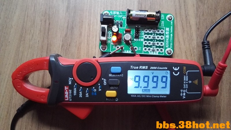

给UT210E再添一把火之闭壳校准进行时
发表于 2016-4-15 14:29:43 | 显示全部楼层 |阅读模式
感谢 彭鹏 提醒,特更新红字部分,请注意。
仅供同好们调教把玩之用,若作为他用 出任何问题本人盖不负责。
校准前请备份好原机数据,以备不时之需。
需要有相应的源再做相应校正。
本机校正灵活,可全程校正,也可单独某个档位进行校正,由用户自行选择。
校准需谨慎,若出任何问题本人概不负责,切记,切记,切记。
下面进入正题:
将转盘置于OFF位置,同时按下蓝(SELECT)键和黄(HOLD)键,并快速旋转转盘至Ω档打开数表,直至屏幕显示CAL字符,松开蓝、黄键,此时已进入校准模式
1、此后机子将先自动检查IC内部线路, LCD显示ADC代码值,如果有错误则提示Err0~4,此时关机后查看测量用分压电阻是否连接是否有短路、断路,阻值大小是否正确,检查完毕无错误后,再重新开机,开始校正流程,自检完成后自动保存相关参数至E2,蜂鸣器BEEP响一声提示完成。如果已经检测过,按SELECT键可跳过此项检查。
2、接着自动检查内部放大器相关参数,自检完成后自动保存相关参数至E2,蜂鸣器BEEP响一声提示完成。如果已经检测过,按SELECT键可跳过此项检查。
当按两次select键跳过上面两步自检步骤后,必须将转盘旋转到其他档位后校准才算正式开始(这个很重要)
3、将转盘转至需要校准的档位,进行校准(推荐先进行DC mV档的校准)······(此时,你已可以按规格书里的校准方法进行校准了,详见 DTM0660 校正流程.pdf (619.03 KB, 下载次数: 2083)
校正过程中,按蓝(SELECT)键跳过此步,短按黄(HOLD)键数值减(-)、长按黄(HOLD)键数值加(+);若想退出校准模式,转盘拨至OFF位即可。
在钳表直流电流校准步骤中,按黑(ZERO)键,可将底数减小或清零。

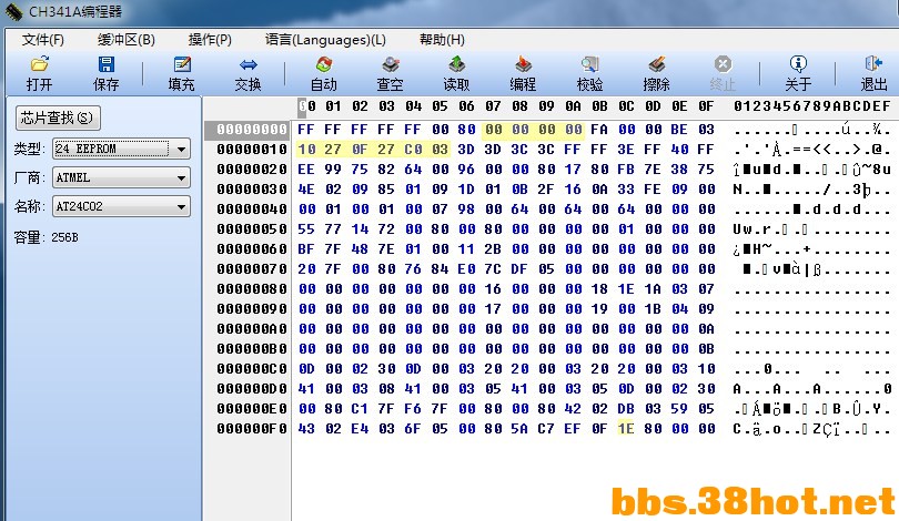

帮顶一下  这个校准数据是保存在那里的 是否可以读出备份?

多谢分享,已调试成功,国货仍需努力,两块新的UT210E和ut211B直流挡6v相差0.02v,出厂时不能调准吗,还要我们自己调。
发表于 2016-4-16 11:50:40 | 显示全部楼层
终于一字不差了

电流校准后有效期很短, 过段时间再开机,电流还是和原来未校准一样,修改EEPROM里的电流参数验证精度后 ,过段时间再开机,电流精度又和出厂一样了, 还是1A差10个字左右,这个咋搞?
