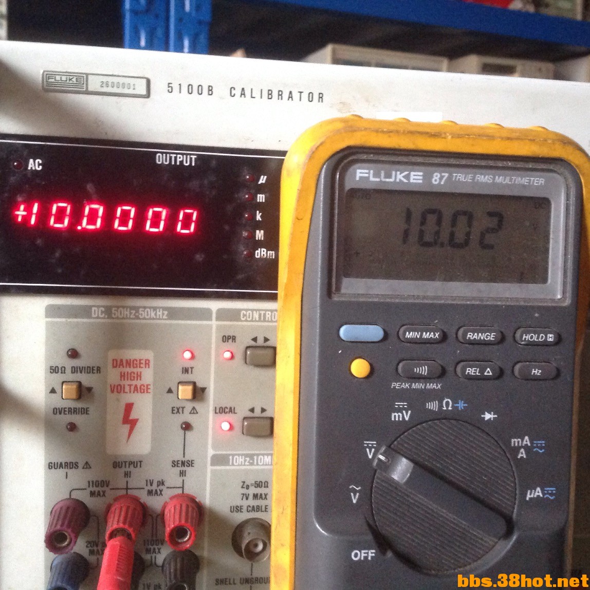

发表于 2016-5-27 16:08:57
修复了,坏了几块板,最大的主板,电源板,OS板,高压板,主要原因是高压板(很重)下面的插槽因人为因素,导致插座内部短路,屡烧电源板保险,完全拆开才能看到
现有电压输岀了:
sellen
sellen
发表于 2016-5-27 17:07:04
拔出来就表情正常,插进去就来高潮,这你也能发现?
果然是老司机啊
