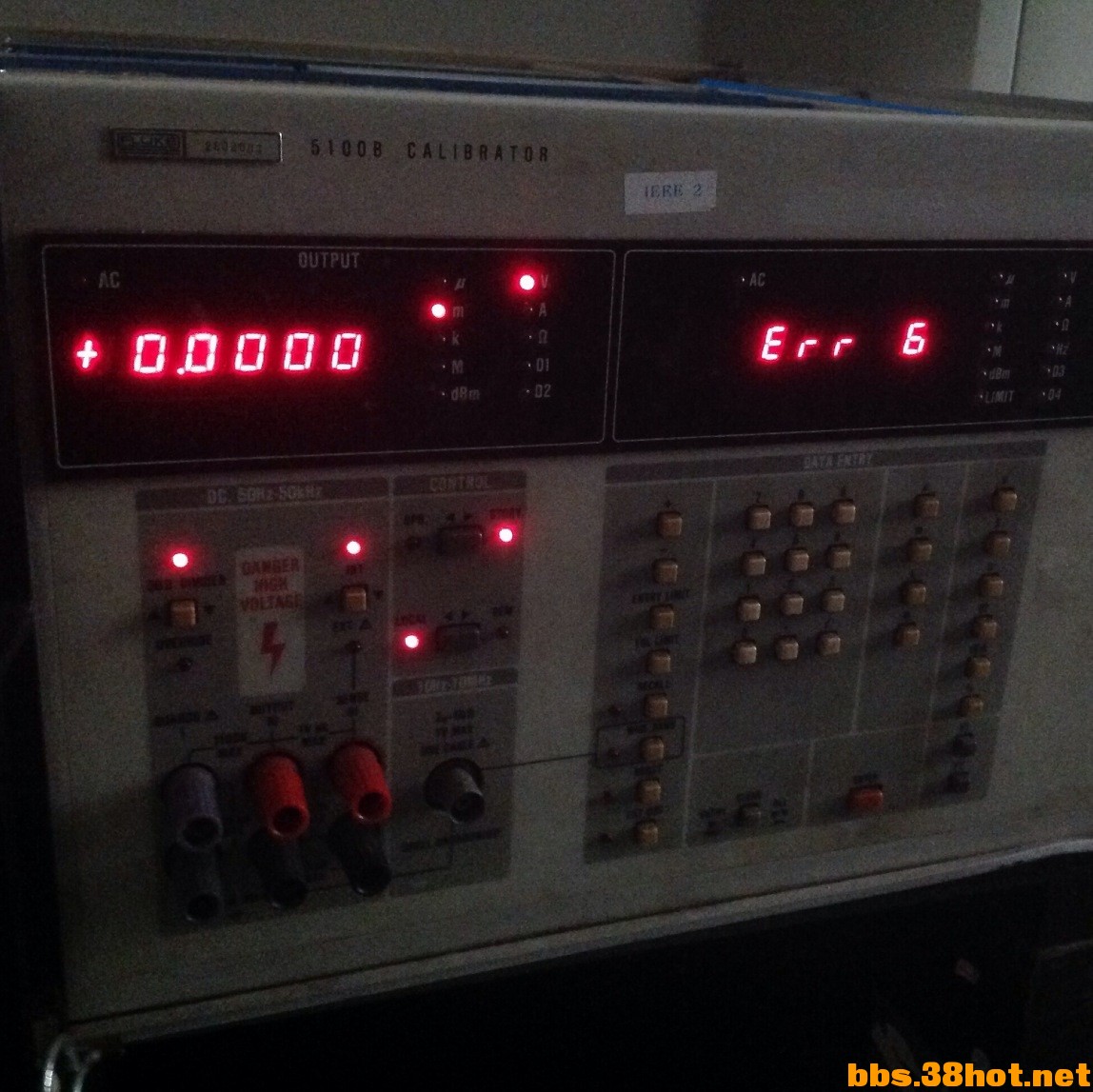

这台是来自论坛范老板,地址:https://bbs.38hot.net/forum.php?mod=viewthread&tid=154450
原贴描述的问题,经过暴力快递,现在变为开机报错ERR6,任何档位都无输出:

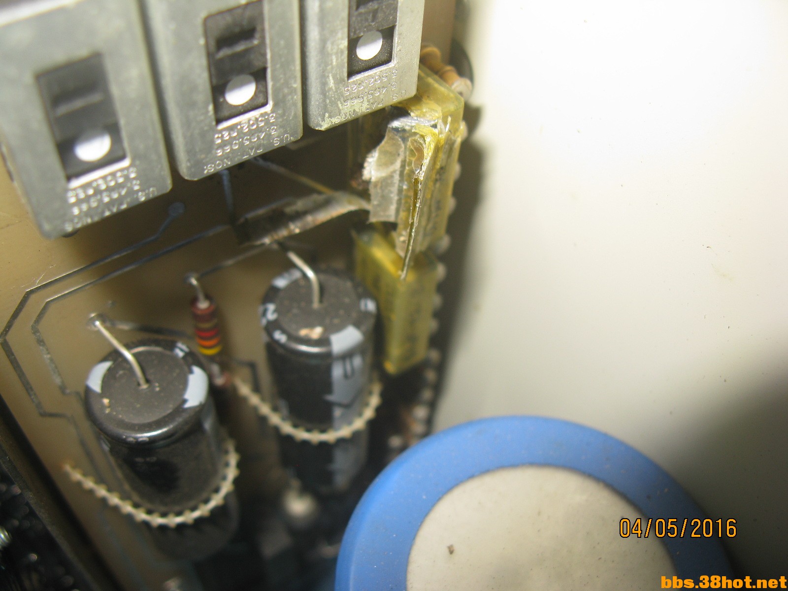

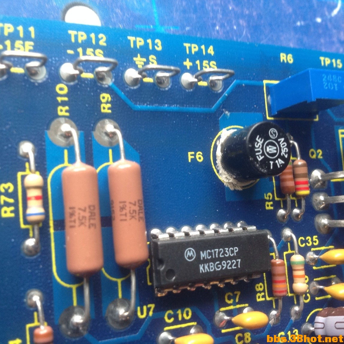

论坛有点抽风,处理完继电器,所有还是没有反应,首先去查电源,发现有一路正负15V没有输出

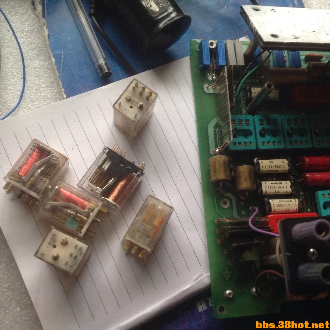

 楼主| 发表于 2016-4-14 09:41:39 | 显示全部楼层
拆开A11板,先把这些继电器处理一下:
 楼主| 发表于 2016-4-14 09:42:51 | 显示全部楼层
拆电源板检查

发表于 2016-4-14 15:39:29 38hot手机频道 | 显示全部楼层
我那台也是运来后报err6,卖家指导下,重新插一遍就好了,看来是比楼主运气好
发表于 2016-4-14 15:40:04 38hot手机频道 | 显示全部楼层
如果需要修理可能自己搞不定
发表于 2016-4-14 19:47:32 | 显示全部楼层
我的也是ERR6,但不影响使用,好奇怪

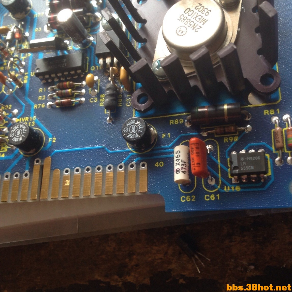

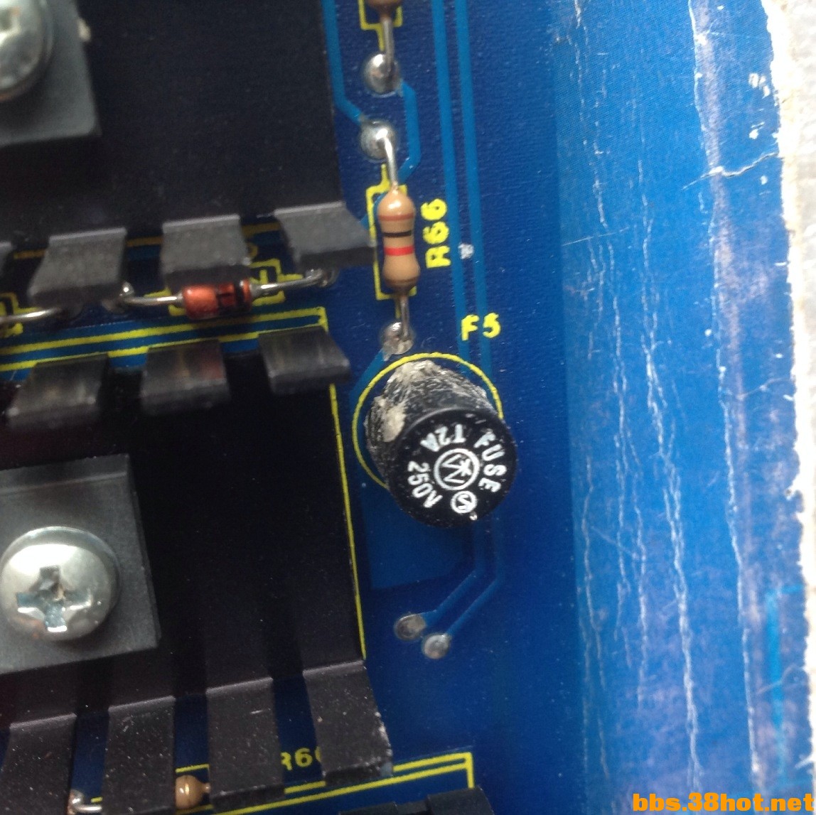

 楼主| 发表于 2016-4-16 16:55:25 | 显示全部楼层
电源板上的保险很诡异,都长毛毛了,并且不通,不知道为什么这样子:

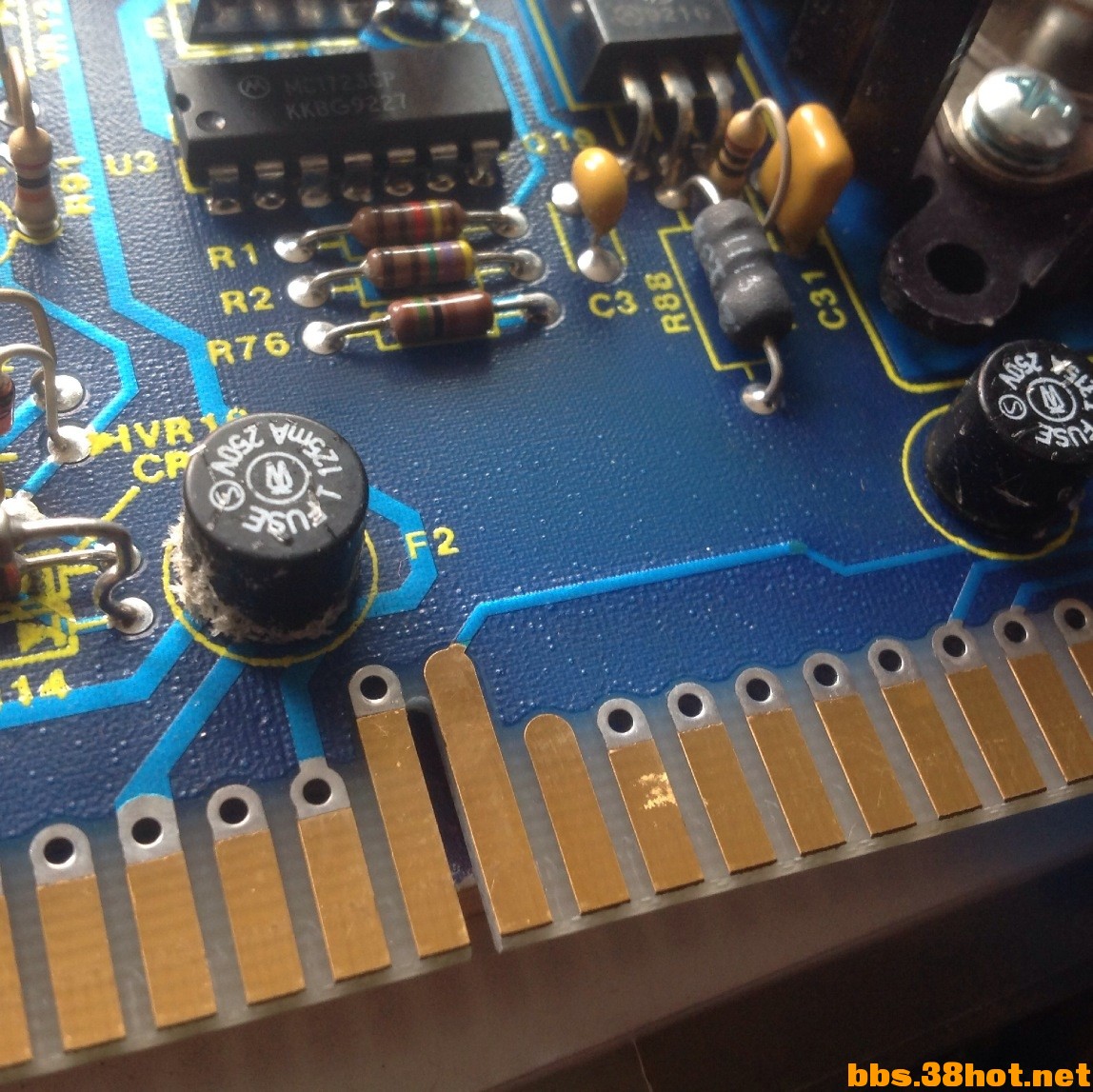

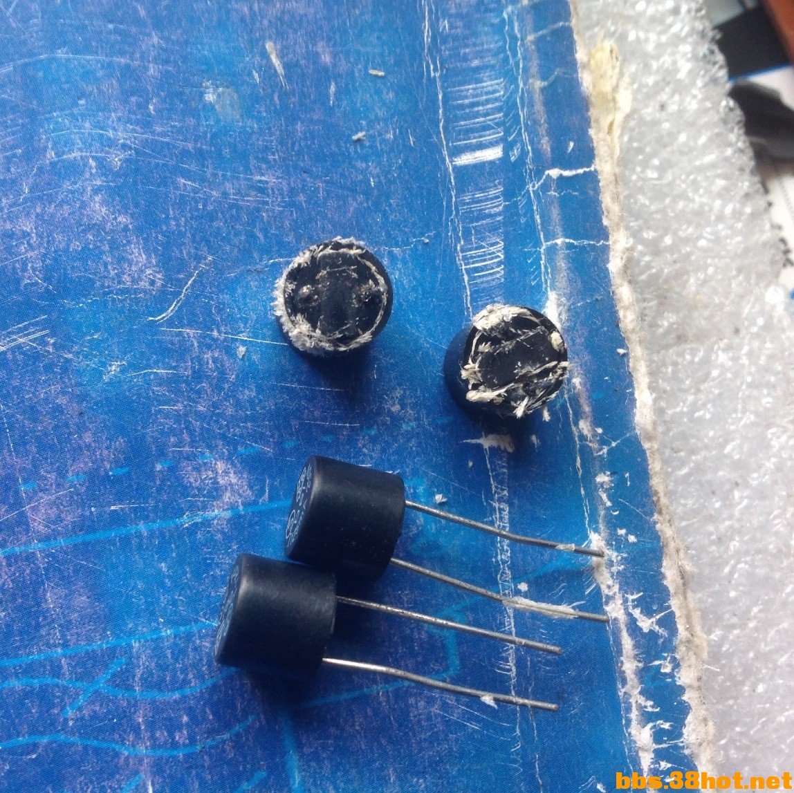

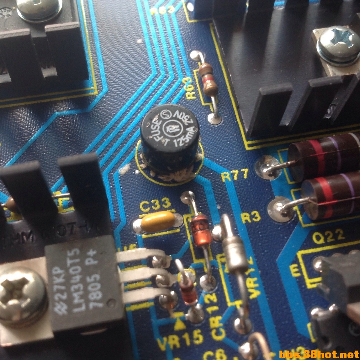

 楼主| 发表于 2016-4-16 16:59:42 | 显示全部楼层
细细一看,被修过,人为的短接了保险,很细,这张图搞半天才拍好的:并且不止一处:
 楼主| 发表于 2016-4-16 17:06:41 | 显示全部楼层
为什么会长毛毛呢,想不明白:

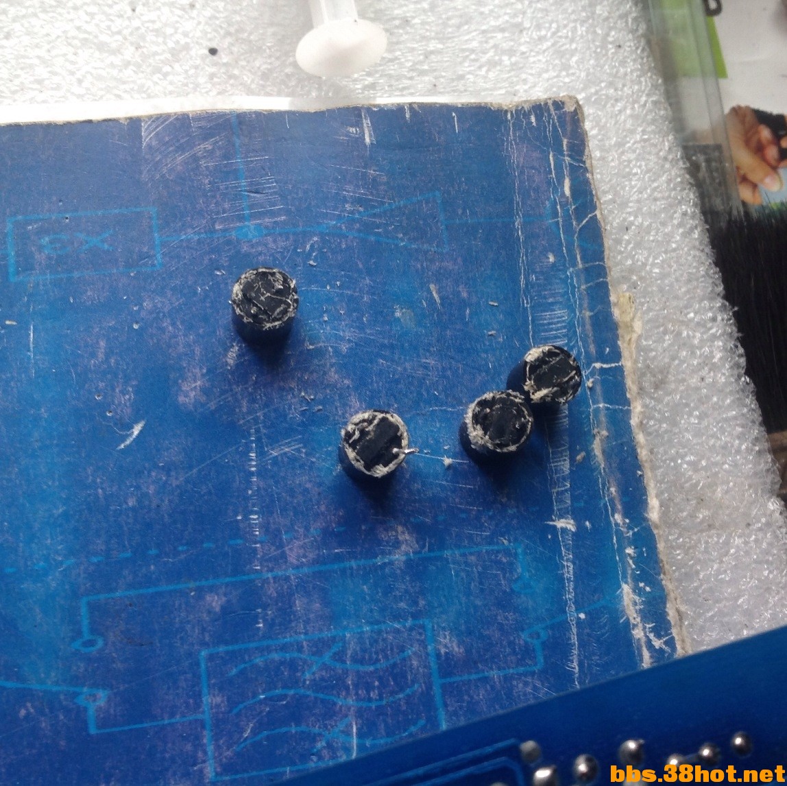

 楼主| 发表于 2016-4-16 17:18:30 | 显示全部楼层
换了4个:
发表于 2016-4-17 10:44:23 | 显示全部楼层
年龄大了,都会长胡须
发表于 2016-4-17 22:51:51 | 显示全部楼层
我拆开了我的5101B,也看到这种保险长毛毛了,
发表于 2016-4-18 09:48:29 | 显示全部楼层
A7A2板上也有一个2A的圆柱保险,也长毛毛了

发表于 2016-4-18 12:56:02 | 显示全部楼层
中国之声 发表于 2016-4-18 12:16
不知道为什么长毛毛
肯定有原因,仔细分析分析,可能对今后的设计和使用有参考价值。
发表于 2016-4-18 13:22:03 | 显示全部楼层
应该是保险内部的介质渗出的结果吧

发表于 2016-4-19 11:23:31 | 显示全部楼层
May 30.1988
5101B  S/N 3390010
SYMPTOM: DISPLAY Err6 POWER ON AND CAN NOT SEND OUT SIGNAL.
AFTER CHECKING ,THIS PROBLEM IS CAUSED BY A15 A TO D CONVERTER.
MAINTENANCE: CHECKING ACK SIGNAL CIRCUIT AND ADDRESS BUS. IN THIS CASE IC5 IC6 ARE SHORTER BY U8.

发表于 2016-5-8 13:34:16 38hot手机频道 | 显示全部楼层
铅丝空气中放时间长会氧化成白毛状氧化铅或碳酸铅
发表于 2016-5-8 22:37:58 | 显示全部楼层
陶瓷保险管内填充物是石英砂,熔断丝是快速低熔点合金,不是铅丝。
