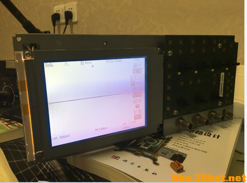

楼主: zhangyiahsx
泰克TDS1012开机黑屏

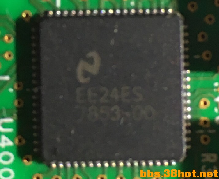

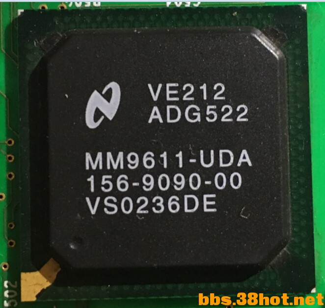

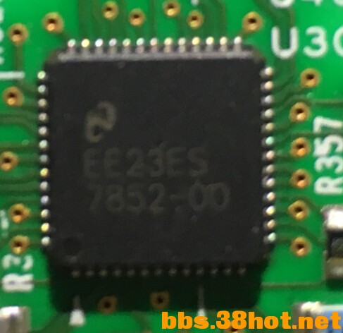

顶一下吧,找芯片规格书不顺利啊!顺便上传下这几颗难找规格书的芯片,呵呵!
发表于 2016-3-22 23:10:01 | 显示全部楼层
找资科就不要去做了,浪费时间,泰克公司定制芯片,示波器的数据采集、处理和显示都是由这个芯片完成,故障率高。
 楼主| 发表于 2016-3-23 09:15:51 38hot手机频道 | 显示全部楼层
lzxya 发表于 2016-3-22 23:10
找资科就不要去做了,浪费时间,泰克公司定制芯片,示波器的数据采集、处理和显示都是由这个芯片完成,故障 ...
你指的是MM9611-UDA吗?我也怀疑,但是现在我无法判断就是这个芯片的问题,万一不是,动了这个芯片确实也麻烦,不过倒可以加焊下这颗芯片,看是否有效果,如果有效果到可以判定,到时候再买一个新的就好!

发表于 2016-3-23 10:49:37 | 显示全部楼层
一般都是MM9611-UDA损坏,7852-00和7853-00损坏不会影响系统启动,
发表于 2016-3-23 10:55:22 | 显示全部楼层
MM9611-UDA集成了很多功能,信号的采集、处理、显示和触发都是他完成,R207是探头校准信号输出,检测R207主要是检测系统是否启动,也可以测量J201_1-8脚是否有数据信号输出来确定。

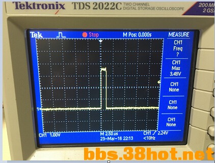

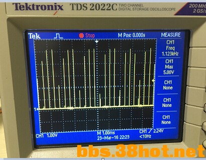

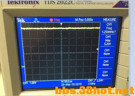

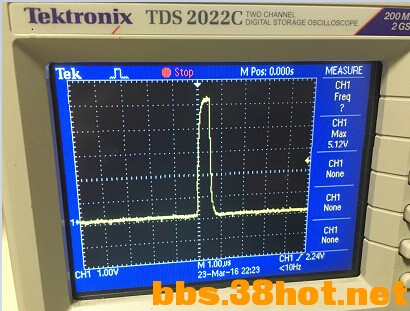

 楼主| 发表于 2016-3-23 23:18:21 | 显示全部楼层
bg8up 发表于 2016-3-23 12:24
多嘴下,如果楼主打算把示波器修好用起来,建议没有判定故障,不要轻易尝试加焊更换等,这样就失去了交换无 ...

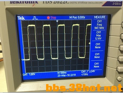

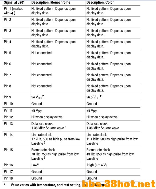

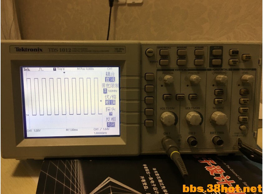

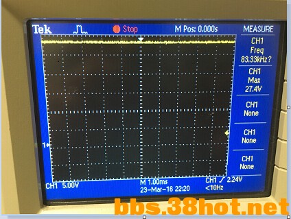

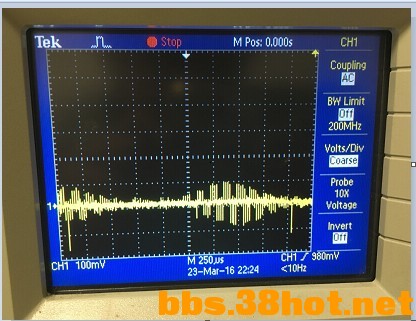

@bg8up@lzxya,两位大侠,小弟量了下J201上的所有信号,量到的pin脚有9,11,13,14,15,16,显然数据线上没有任何数据,显示屏也就没有显示!据我的理解,MM9611-UDA损坏的可能性在增加!谢谢!
上传的图片在备注里有表明哪个脚,从结果看,PIN13,PIN14的频率都不对!两个供电倒是没有问题!

bga有点麻烦,损坏的可能性很小,很多就是虚焊

发表于 2016-4-15 10:00:24 | 显示全部楼层
最好先补焊一次MM9611-UDA,个人认为最有可能是它焊接不良多,注意是建议,后果不做保障

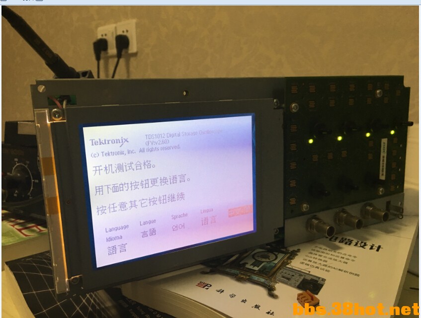

经过一段时间折腾,感谢@bg8up的帮忙,帮我修好了主板,以后坛友示波器有问题,可以找bg8up,很是热心,呵呵,让他给大家优惠些,嘿嘿!
 楼主| 发表于 2016-5-25 21:46:05 | 显示全部楼层
我的这个示波器问题不在DSP,不是MM9611-UDA的问题,是flash出问题了,又重新烧录了固件,又校准了,很是麻烦!
