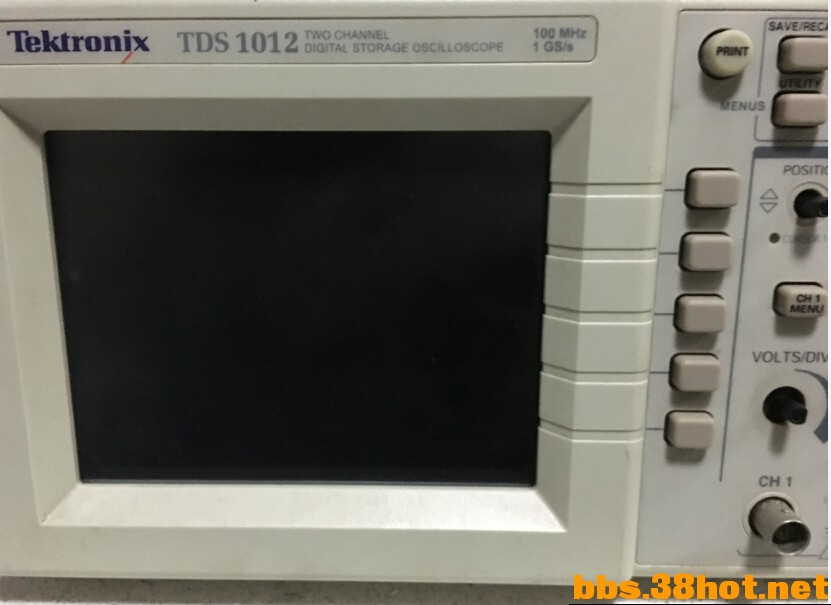

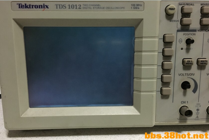

小弟在淘宝上淘了一个坏的TDS1012,开机黑屏,但是屏的背光亮。
据卖家告诉我,是自己用坏的,坏之前开机会出现报警,具体报什么警他也忘了,报警后按任意键可以进入使用,突然有一天黑屏了,无法使用!

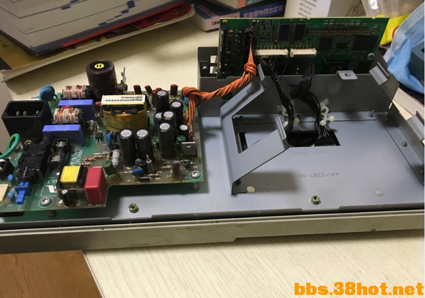

拆机量了下屏的数据线,有高低电平,说明数据线上有数据,但是就是黑屏,后来量了下示波器的5V@1KHZ的输出,发现没有输出了。他也懒得去修了,他怀疑机器就彻底出问题了,这里我怀疑可能坏了后系统就没有开起来。
不知各位大神能否给个建议,猜测哪地方出的问题呢?
开机黑屏,但是背光灯量
开机黑屏,但是背光灯量

拆机照片
拆机照片

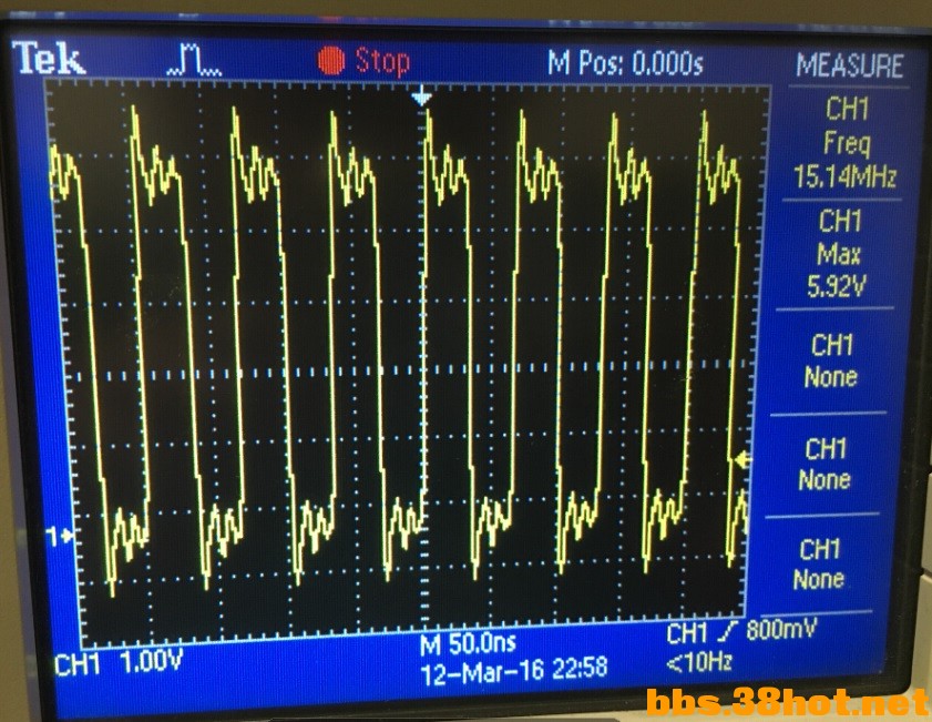

靠近板子边沿,ACT244旁边有R207,开机后测R207上的方波频率。

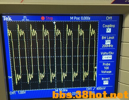

@bg8up 你好,我量了下这个波形,发现方波波形很不好,频率是15.14MHZ
 楼主| 发表于 2016-3-12 23:26:09 | 显示全部楼层
@BG8UP 这个能看出什么吗?
 楼主| 发表于 2016-3-13 09:37:42 | 显示全部楼层

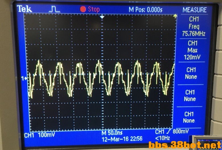

@BG8UP 昨天我量了下R207左右两端的波形,波形差距很大,另外一边的波形就像毛刺一样,120mV的毛刺!我也量了下R207的电阻,为1K。图片为探头耦合AC的情况下测量的!上面两张都是DC
发表于 2016-3-13 14:07:38 38hot手机频道 | 显示全部楼层
15.1515MHz,逻辑单元初始化和配置未通过。正常通过后此测试点频率为1.2626,然后进行ROM检验和,通过后此测试点频率为1.8939MHz。
发表于 2016-3-13 14:08:24 38hot手机频道 | 显示全部楼层
再然后,再然后,再然后……

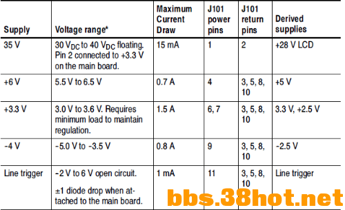

量了下供电板上的J9连接器,给采集板供电的连接器,上面标注的电压只有一个网络的电压有疑问,就是从上往下数,倒数第二个,网络名是+35VP,这个电压我量出来是3.5V,不像下面最后一个网络+35V,量出来就是35V。还有,我在连接器上看到有4个COM网络,这个可以理解成 地网络吗?
发表于 2016-3-14 21:02:18 38hot手机频道 | 显示全部楼层
正常的,对比度调整单元

量了下采集板上能看得到的比较大的电容,发现都有电压,还发现了一个中间电压2.5/2.6V,电源板是没有输出这个电压的,不知道是不是分压得到还是那地方有问题导致?
还有只发现一颗电容没有电压,即C408,这颗电容是没有电的,这个地方有问题?
发表于 2016-3-17 23:58:24 38hot手机频道 | 显示全部楼层
C408+R401构成的LPF,将市电触发信号引入。
