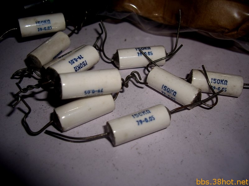

发表于 2011-12-31 19:03:49 | 显示全部楼层
请各位欣赏下国产的瓷封电阻器,150K,0.05%精度,温漂在正负5ppm/C内。79年的产品,实测阻值还在允差之内,制造商未知,八十年代末、九十年代初大换装时购入。
 楼主| 发表于 2011-12-31 21:12:16 | 显示全部楼层
回 longshort 的帖子
longshort:请各位欣赏下国产的瓷封电阻器,150K,0.05%精度,温漂在正负5ppm/C内。79年的产品,实测阻值还在允差之内,制造商未知,八十年代末、九十年代初大换装时购入。
....... (2011-12-31  19:03)
啊哈,有人拿好东西出来了。来个端面照吧!

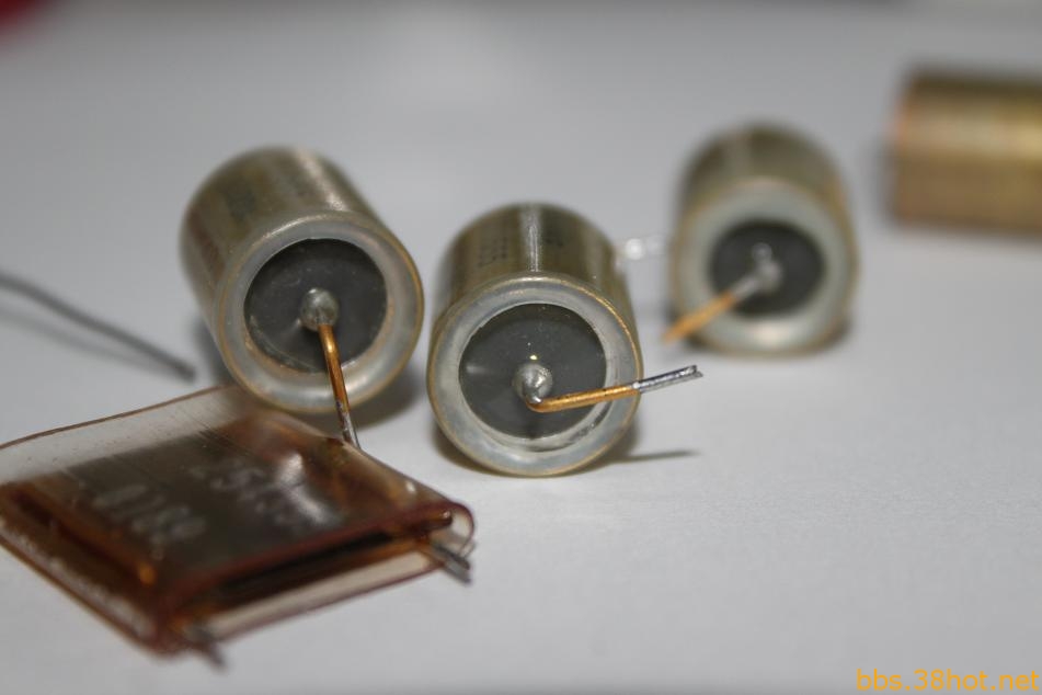

 楼主| 发表于 2012-1-3 22:50:11 | 显示全部楼层
瓷封也可以!上个以前CZM-C瓷封的纸介电容,处理差不多的
看端口可焊接的部分
封盖端面打个孔
穿个电阻看看
竖立起来
整个 全点的
