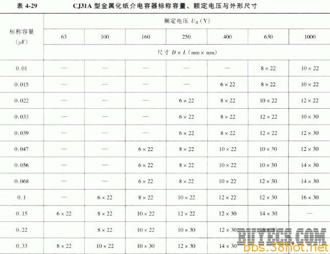

无意中找到了很合适做金封电阻的材料:CJ31A!
0.022uf 630V 规格书如下:
非常合适的大小!拆掉他!
看 外壳是这样的!两端应该是玻璃烧结的,但是看起来又有点像陶瓷。
套起来了
再次对比下!
接下来怎么办 很简单了。至于内部是否要将RX70拆掉封进去,抽成真空后封接是有点难的。要是封点油进去还是很容易的!大家讨论吧!

抽真空是不现实的,因为RX70本身内部没有抽真空,要是金封内抽真空反而会毁了RX70。
我觉得,在金封内灌环氧不错,或者那种双组份的AB胶最合适。

这样绝对叫金封,这没有任何可怀疑的,至于和我们心中的金封电阻的参数,那倒是值得商榷的,所以这种加工方法也有他的应用价值,例如:加上油可以增加他的散热能力,还可以起到屏蔽的作用,至于稳定性,还是和原来的没有任何的区别。

我认为对老化参数还是有改善的,对温漂无改善,但是像RX70这样的线绕恰恰是温漂不理想而老化比较好,所以加金封意义不大,VISHAY S102  加金封不错,如果加金封前能筛选一下温漂就更好了
发表于 2011-12-29 13:23:33 | 显示全部楼层
加油对散热基本上没有大的作用,原因在于RX70内部是空气隔热的,热量只能通过管脚传递出来,即使加油也是这个途径,电阻内部的热量与外部的温度梯度差并没有实质性的改变。
发表于 2011-12-29 18:03:04 | 显示全部楼层
非常好,带有可伐管的真正的金封。
金封完全隔绝了外界潮湿和氧化的影响,这是长期稳定性的可靠保证。
仅仅是环氧外壳的话,密封不完全,氧气和潮气会慢慢的渗透进去。

金封内灌环氧有什么好处?增重?
发表于 2011-12-29 18:14:47 | 显示全部楼层
回 longshort 的帖子
longshort:加油对散热基本上没有大的作用,原因在于RX70内部是空气隔热的,热量只能通过管脚传递出来,即使加油也是这个途径,电阻内部的热量与外部的温度梯度差并没有实质性的改变。
(2011-12-29  13:23)
光靠管脚散热,RX70的功率能达到多大?如果嫌散热不好,可以在外壳捅两个小孔,让内部也充满油啊

已经外面金封了还怕漏气?只怕再灌满环氧会产生新的应力和化学反应,影响老化性能

不同的阻值不同的使用,施加功率控制在1/50以下,对于额定功率0.25W及以上的器件,绝对温升会在1.1摄氏度及以下,这个温升可以容易地通过引脚传递出来,并在计算的时候扣除影响。

请解释一下为何LTZ1000ACH通过8条引脚和金属管帽散热,其热阻仍高达400摄氏度/瓦?5mW,温升1.1度,热阻220摄氏度/瓦,赶上玻封热敏电阻了。不是做恒温槽,还是热阻不要太大的好。
