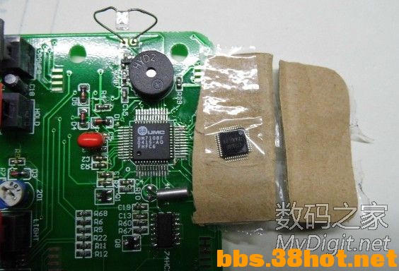

学些了 ,深受启发。有个疑问,第一片,是不是装错脚位了?

不是装错脚位,本身是个坏芯片,装贴片一般是非常小心谨慎的,不是怕芯片有损,而是电路板铜箔经不起折腾的。

呵呵,楼主说的对第一个芯片是没有焊过的吧!

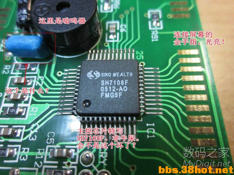

感觉7106的不如7108的。不过 这个已经很不错了

修好了只是摆在那里,偶尔拿出来玩一下,真正常用的几只三位半,四位半的国产表做炮灰,其他基本都是摆设,除了维修极少数参数精度较高的东东,高位表都只有吃灰的份。。。。。

一般不用放大镜,特别小的多脚贴片或视力不太好的最好用放大镜对,先对齐对角线的脚,用窄透明胶带粘住腰部,微调上下左右位置,检查每个脚对齐,再用锡固定一对角线脚,再查并微调各脚位置,用锡固定另一对角线脚再查各脚位置,锡固定四角脚,撕开胶带,上焊膏(不能有腐蚀性的膏)可多一点,以增加焊锡流散性,烙铁加0.5焊锡丝匀速在每一边引脚排上走一遍。再用干净烙铁在每排脚上走以吸掉多的锡。最后吸掉对角线的锡,(对角线锡不好吸尽的话可加吸锡编织线辅助。用酒精洗去焊膏(看不见的地方有残留可以不管)。
 楼主| 发表于 2017-1-3 09:24:50 | 显示全部楼层
其实拖焊操作过程网络上都有视频示范。多练习自然就熟练了。

学习了,我最怕焊多脚贴片,上次焊好一个7107,高兴了好久。

个人认为其实三、四位半的牛屎与硬芯在性能上没有多大差异,只不过看着不太舒服,要不是心肌梗死,也懒得去折腾,不过表的线性精度和准确度除了芯片,更重要的还是分压排阻(或多个分阻组合)的比例精度(温漂一致性)需达到要求,表精度才能达到该有的理想指标。
