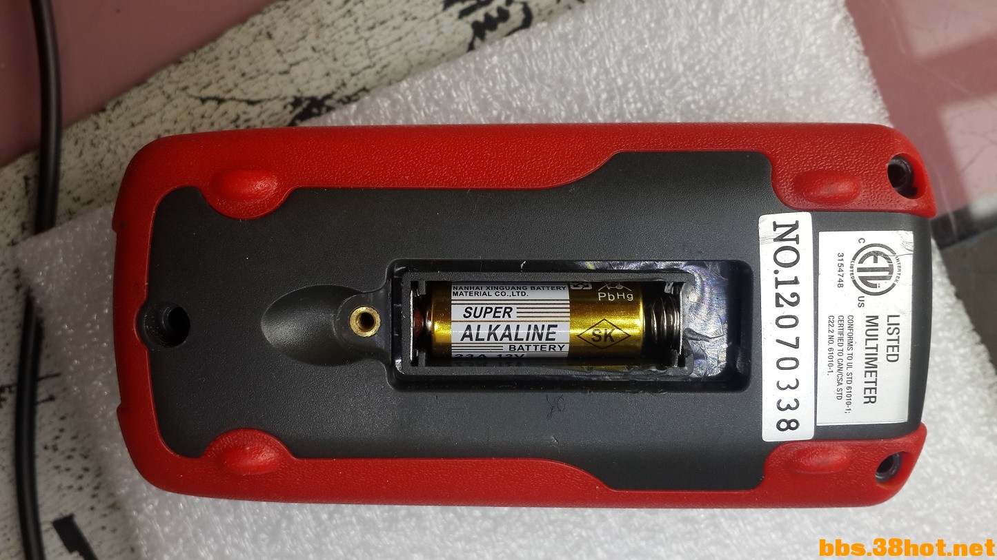

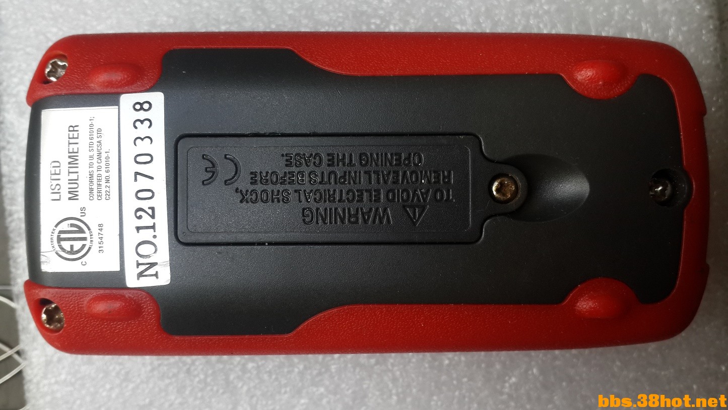

    前段时间看坛内有CRAFTSMAN工匠牌袖珍万用表,看外观很新,甚是小巧可爱,便收一只来把玩。
原机上需小型12V圆柱电池,一时手头无,便用稳压电源调节12V取代。测试觉得各档线性误差不甚满意,查分压电阻误差大一些,便找电阻串并修正,改后测试误差小了许多,焊好电池片、盖上后盖,再夹上电源夹测一下,犯了低级错误——正负极接错——一阵青烟——全无显示——牛屎烧了——沮尚——懊恼——费半天劲——坏了——先扔一边吧。

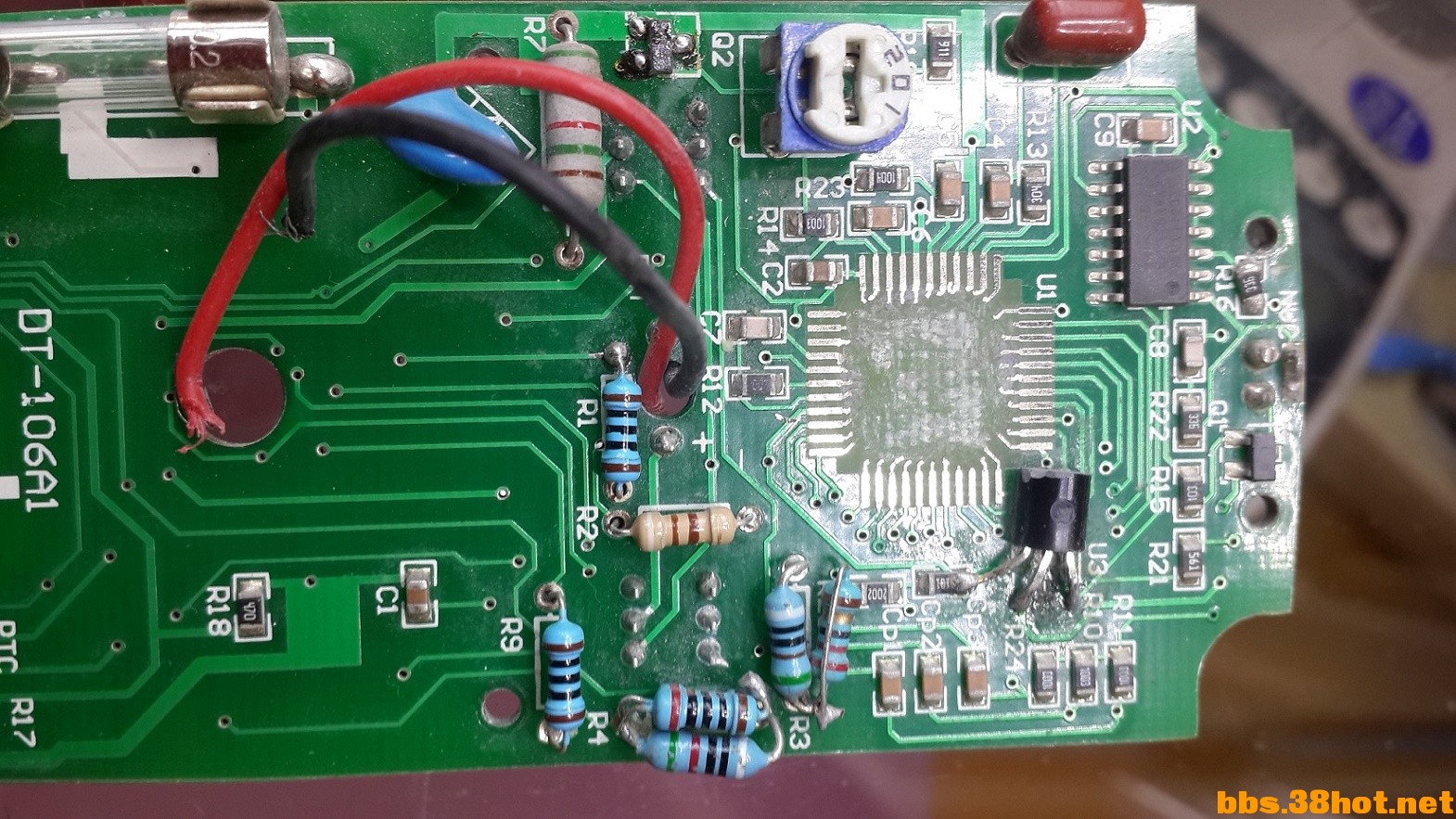

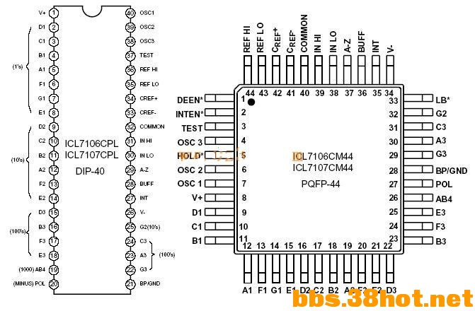

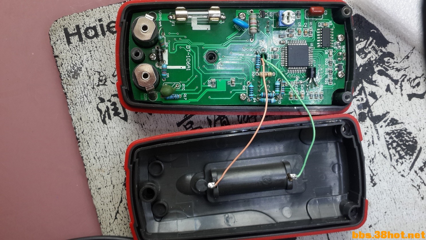

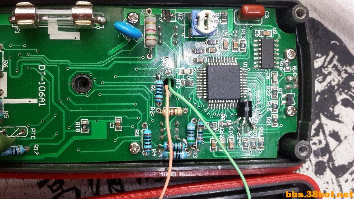

      闲来无事,先前被丢在一旁的坏表拾了起来,仔细检查了一下烧坏的部分,5V稳压贴片和心脏(牛屎)坏死,其它好像并无大碍(不过也没什么要紧东西的了)。
      对照三位半数字万用表典型线路所用芯片,发现该表的牛屎芯就是最常用的ICL7106,其电路板上的芯引脚排列顺序和ICL7106  QFP44封装贴片完全一样。看表的芯外的整齐排列的方阵安装引脚尺寸对比——完全一样。看来该表本来的设计电路板应该是贴装QFP44封装芯片和软封装两种方案。有预留的安装引脚维修起来就方便多了。
     闲话少说,动手吧。查找了一些牛屎芯的剔除方法,觉得那些方法都对铜箔线路引脚有损伤,因电路板小巧,不敢大用劲,想想还是用小电磨慢慢打磨掉为好,经几分钟的轻磨,轻松除掉了牛屎芯及封装内引脚,留下外引脚。
   (磨除前的牛屎芯PP没拍)这是磨掉牛屎后的电路板。
 楼主| 发表于 2016-3-5 19:08:01 | 显示全部楼层
5V稳压管一时手上找不到合适尺寸的贴片,弄一个5V插件稳压管焊上无大碍。

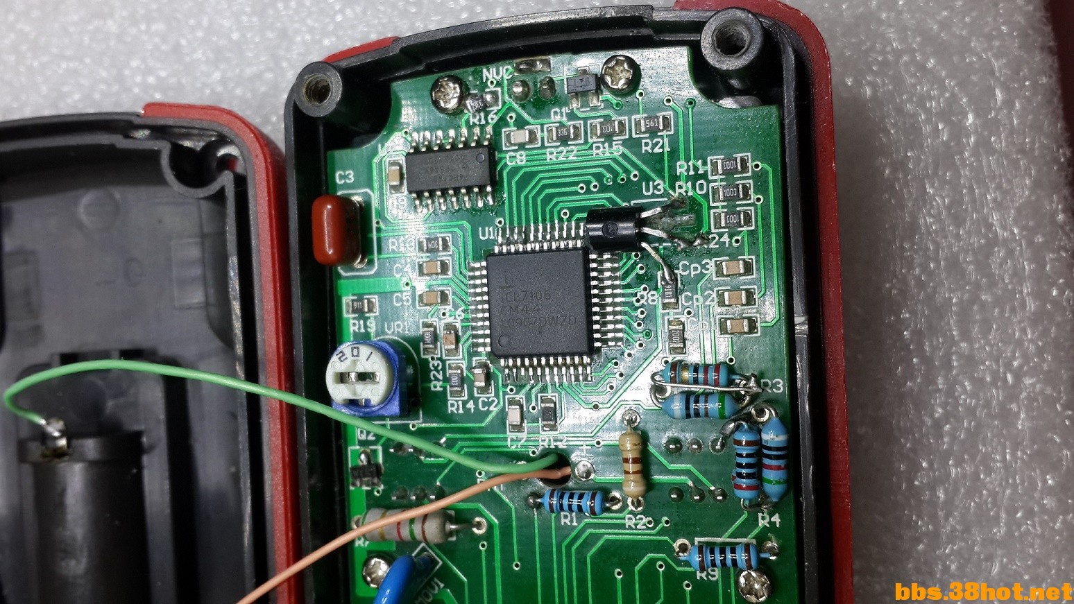

回来赶快装上,加电测试,液晶显示屏字符偶尔显示一下,而且字符不全,串一电流表看,我靠!竟然达150多MA。。。。。。可恶的JS啊。。。。。。赶快拆掉吧。
不敢热风拆焊,怕损坏电路板铜箔引脚,只好又请出电磨(以前买电磨时还纠结了一番,到手确实也没起什么重要作用,这次亏得有了它)仔细从芯片引脚根部全部磨断,然后再焊掉电路板上残余的脚。
好在同时在网上弄了几片两元钱左右一片的ICL7106  QFP44贴片。
201055221638275201106081752204696.jpg T1A98eFaBbXXXXXXXX_!!0-item_pic.jpg_400x400.jpg
货到手后,吸起先前教训,先后对买来的每个贴片脚8(+V)和34脚(-V)加12V电压测静态电流均在3.6MA左右,各芯片都正常,看来不能完全以价论质。地板价一样能买到好东西。
对好引脚____涂上焊膏_____沾一坨锡——拖焊。
焊好的芯片,看来还算规整。

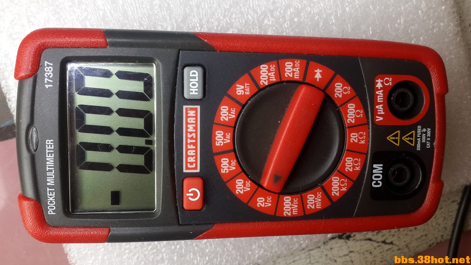

盖上盖通电。

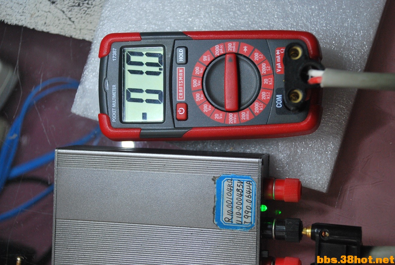

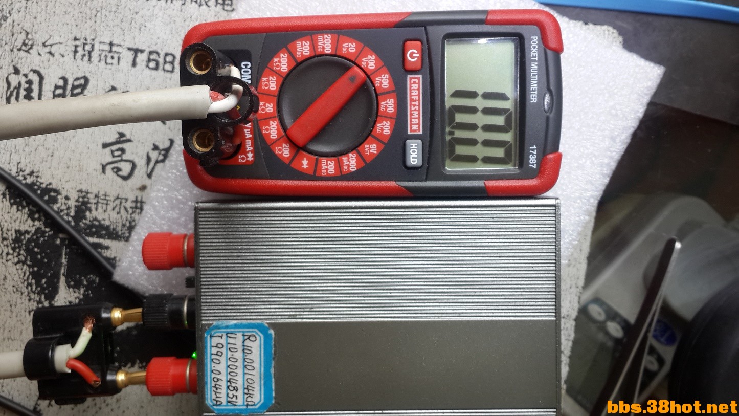

 楼主| 发表于 2016-3-5 20:47:40 | 显示全部楼层

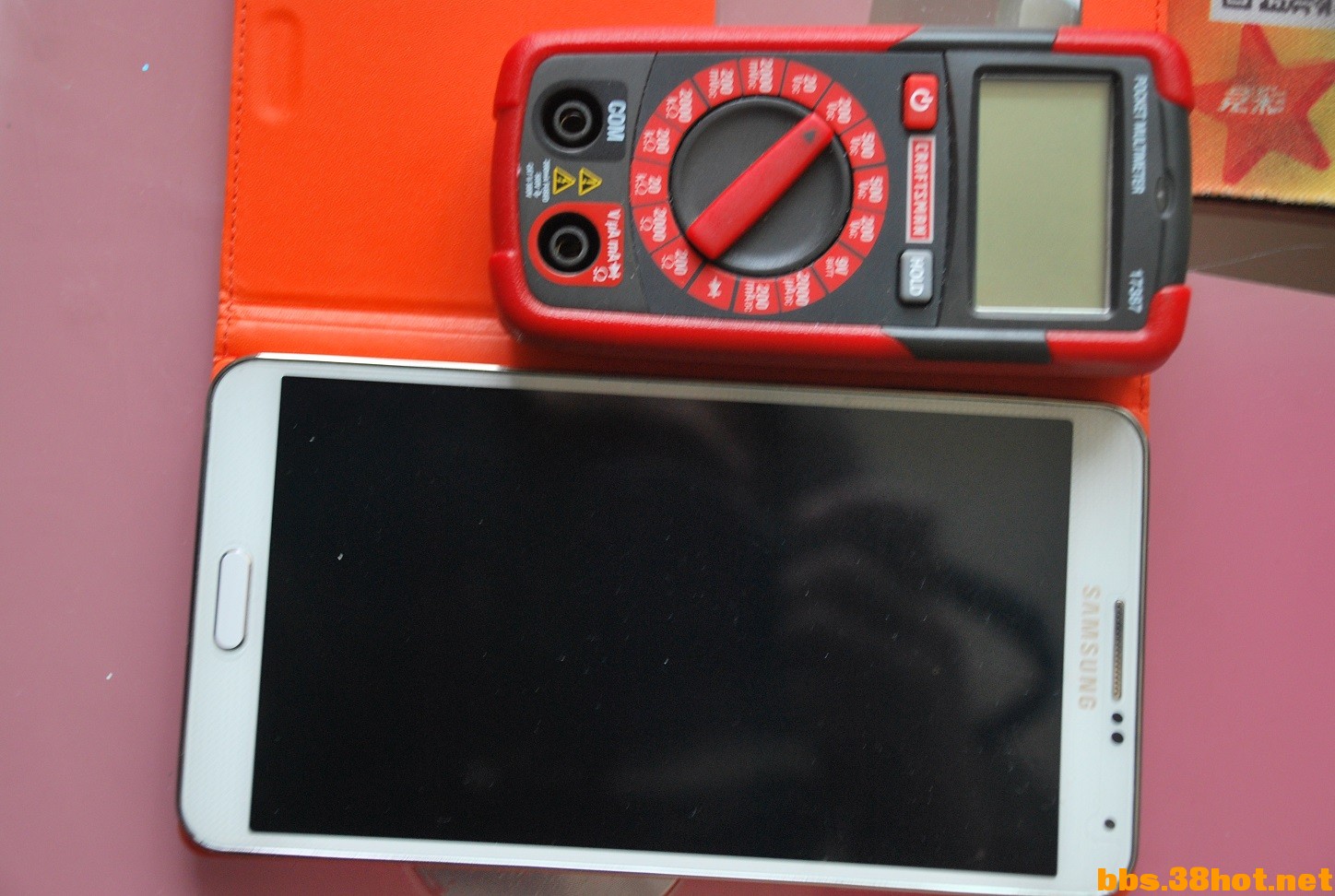

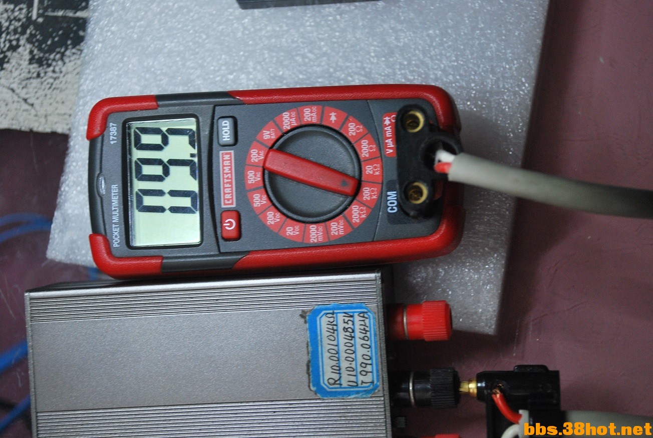

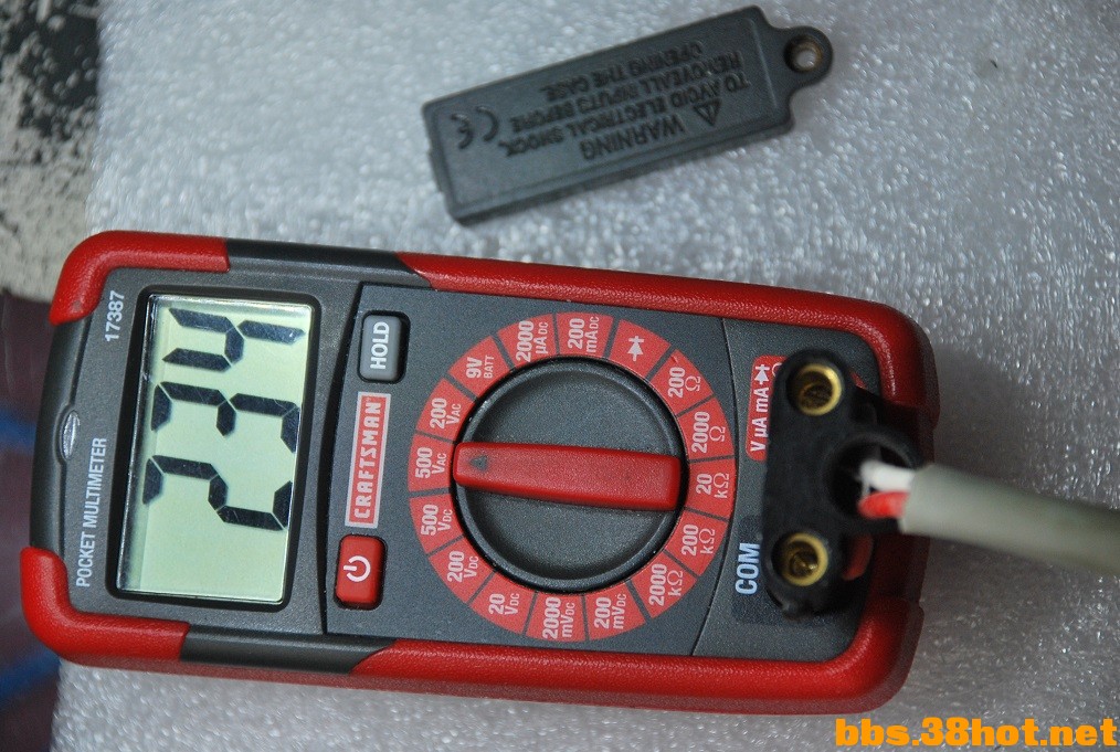

来几张测试PP
东西不算档次,但自觉还乖巧,携带起来很方便。

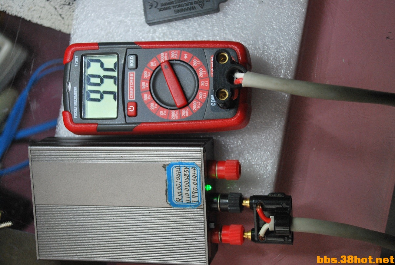

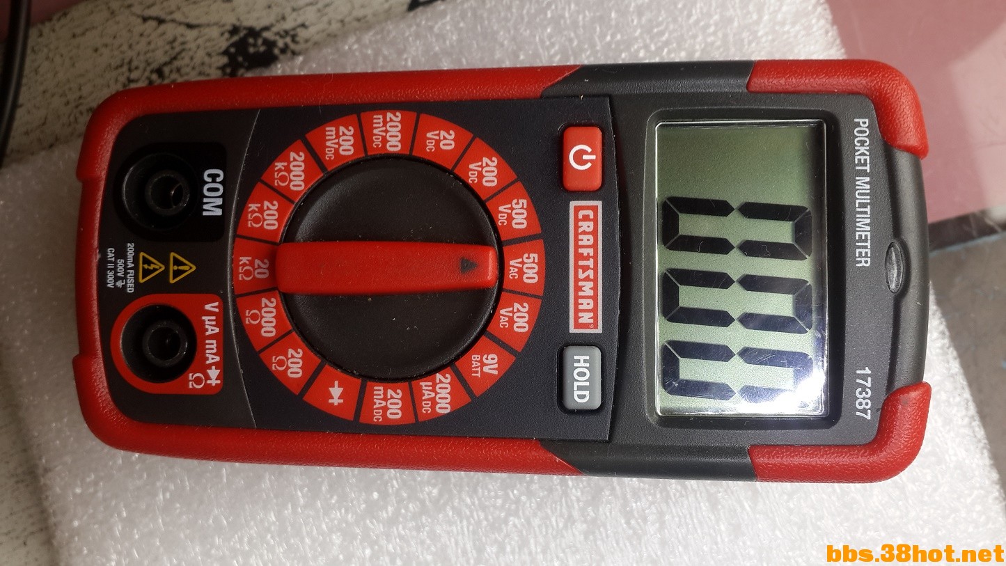

 楼主| 发表于 2016-3-6 13:40:17 | 显示全部楼层

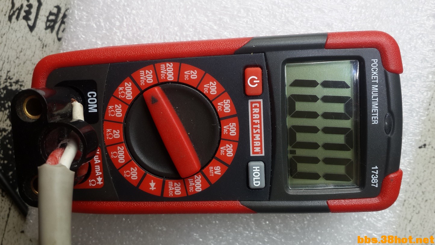

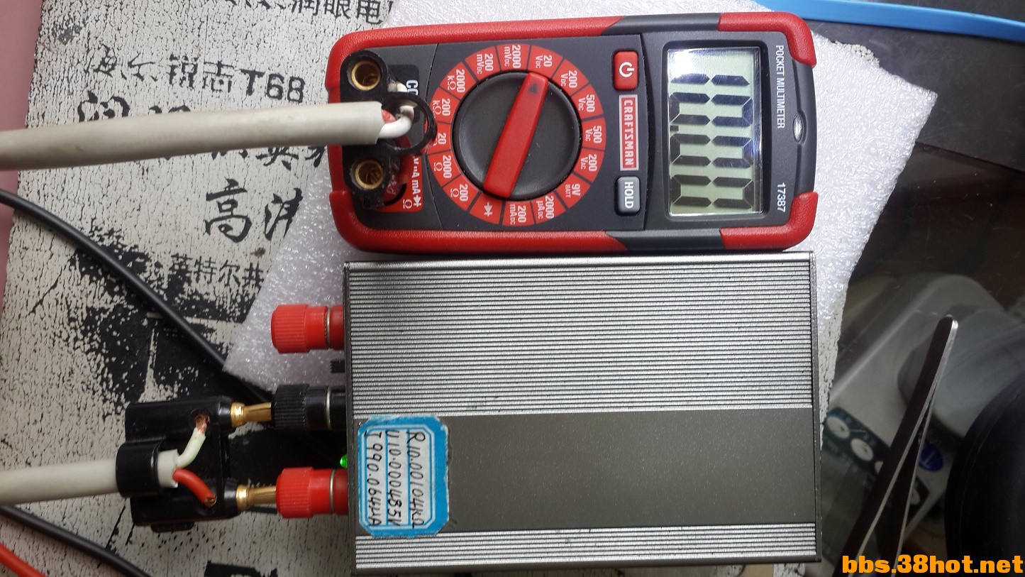

测测直流电流感觉也不错。
电阻档和交流电压档也还凑合。
修复完成。
剩下的事情就是没事拿出来当玩具玩玩了。
