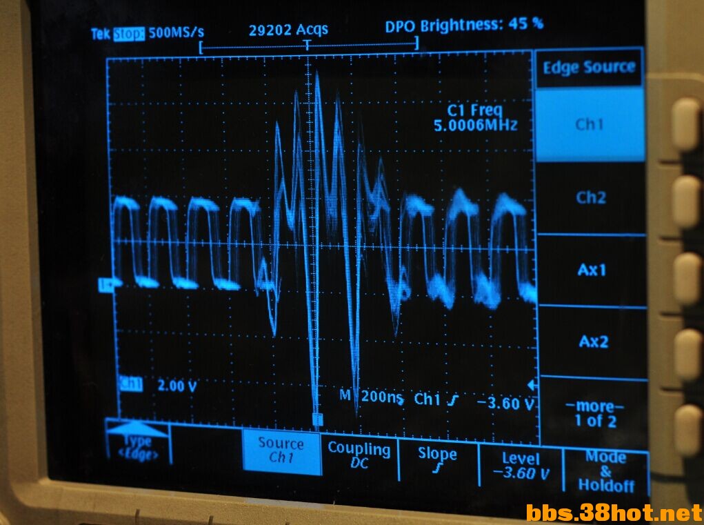

提捕获率不得不说老爷机。。。凭借巨大的发热量。。。捕获率在一定条件下可达200000WFM
相比一般的数字示波器可以观察到更多细节。当然老了就是老了。荧光模式下没有单次触发,采样深度500点。这都是很麻烦的。但是效果的确强悍
