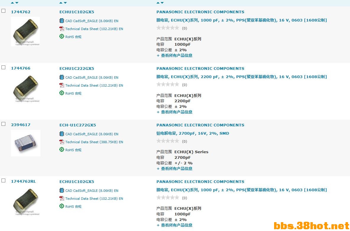

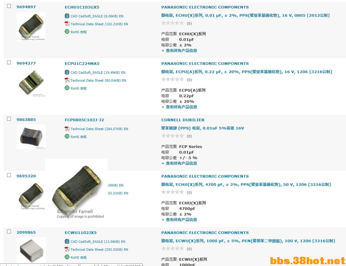

问下楼主如何确认那是陶瓷电容呢?你看下,现在的膜电容都变成这样子了:
发表于 2016-2-3 20:26:39 | 显示全部楼层
我看和最下面那个有点像。

发表于 2016-2-5 00:04:01 38hot手机频道 | 显示全部楼层
无论是c0g还是pp,pps,也要看材料和工艺,差别挺大的具体的来说c0g的差异比pp要小,比最好的pp稍差,但比差的pp好得多
发表于 2016-2-5 10:36:19 | 显示全部楼层
ztq1 发表于 2016-2-5 00:01
289不是积分adc,即便是积分电容也不能单看介质还要看看耐压,无论是c0g还是pp,ppsg
积分电容重要参数看电介质吸收值,筒称DA值。薄膜电容普遍都做得很好,C0G的DA值是很差的(相对来说),电解这些就不用提了。除了薄膜,云母的DA也不错的,当然只能说一般这样,若某些厂家做出技术突破就难说了。
发表于 2016-2-5 10:44:49 | 显示全部楼层
0603的都有啦。板上的那位置是0805的吧。
发表于 2016-2-5 10:47:46 | 显示全部楼层
松下的ECHU是PPS的,只是商家分类错了,不是铝电解哦。
