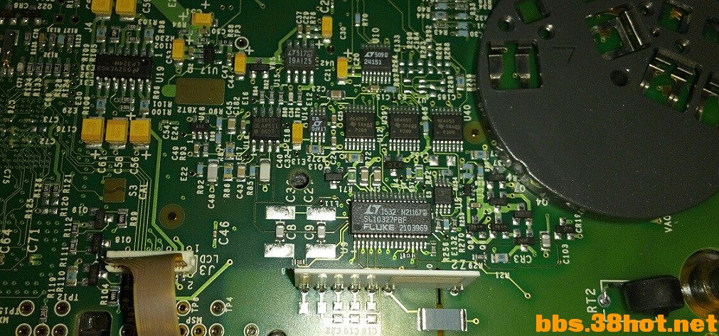

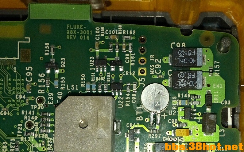

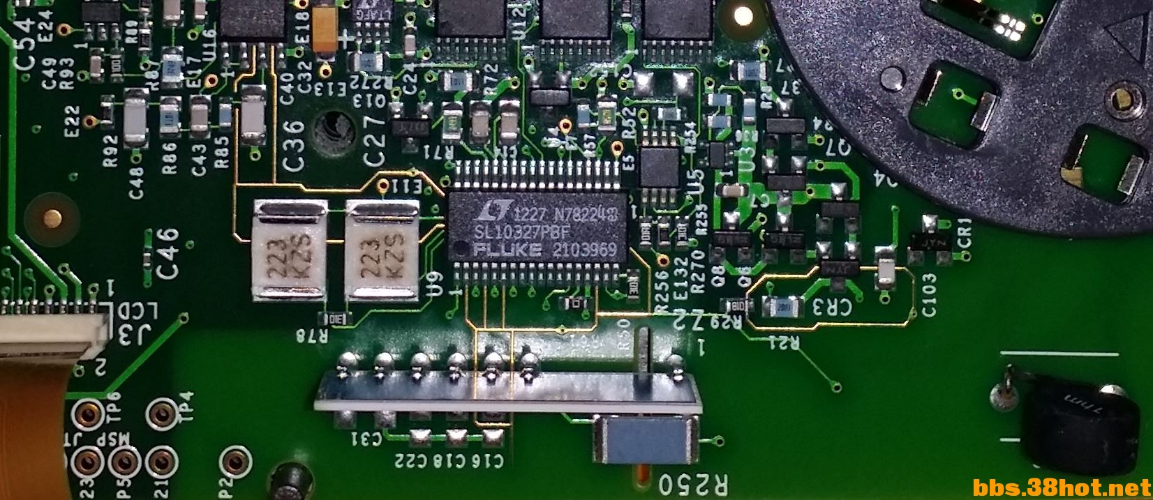

一直想买289,正好朋友做路检的公司买了一部,北京代理商的货,是15年12月的实验室测试,底借过来拆开一看,和网上区别很大。C0G可以做积分电容吗?不懂求教!
 楼主| 发表于 2016-1-27 12:44:51 | 显示全部楼层
我看网上大部分都是015版本的硬件,这个016我觉得是缩水了啊。陶瓷电容做积分我想原则上应该可以,但是和薄膜电容做积分应该还是有区别的,不知道哪个好!

发表于 2016-1-27 13:18:20 | 显示全部楼层
我的是15版,电容确实不一样
 楼主| 发表于 2016-1-27 13:21:50 | 显示全部楼层
nijuming 发表于 2016-1-27 13:17
289C又不是用的积分型ADC,用得着积分电容?
adc附近的贴片以前是薄膜,现在换成陶瓷了,是好还是不好呢?对性能有何影响吗
 楼主| 发表于 2016-1-27 13:22:57 | 显示全部楼层
haoreng 发表于 2016-1-27 13:18
我的是15版,电容确实不一样
注意看一下纽扣电池附近,电路也有变化。并且我发现电阻15版都是蓝色的,16版很多黑色的。不知道是否也是低温漂电阻

发表于 2016-1-27 15:01:51 | 显示全部楼层
呵呵 发表于 2016-1-27 14:08
其实我并不认可你的观点,手机有性能的提升,而大红袍电阻和金属环电阻不是一个时代的产物。而f289这块表才 ...
首先,289没有积分电容,不是积分型AD
其次,3458也是小小的一个陶瓷电容做积分电容,你作何想法
 楼主| 发表于 2016-1-27 15:06:30 | 显示全部楼层
2个图(和7楼15版的图比较),工艺缩水较为明显。
7楼15版PCB上可见较多金色“陪伴线”。
发表于 2016-1-27 20:55:46 | 显示全部楼层
仔细看了一下那个板上的法拉电容位由电池替代了,看来有改进啊

 楼主| 发表于 2016-1-28 09:50:23 | 显示全部楼层
我仔细看了一下感觉不是纽扣电池,或许还是法拉电容!
