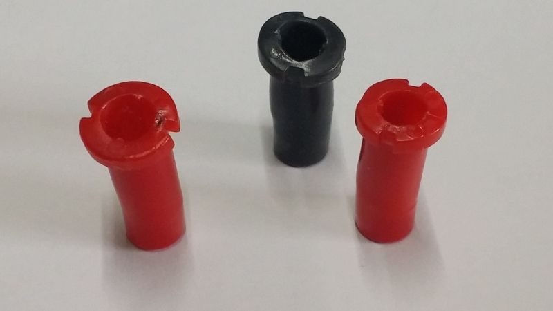

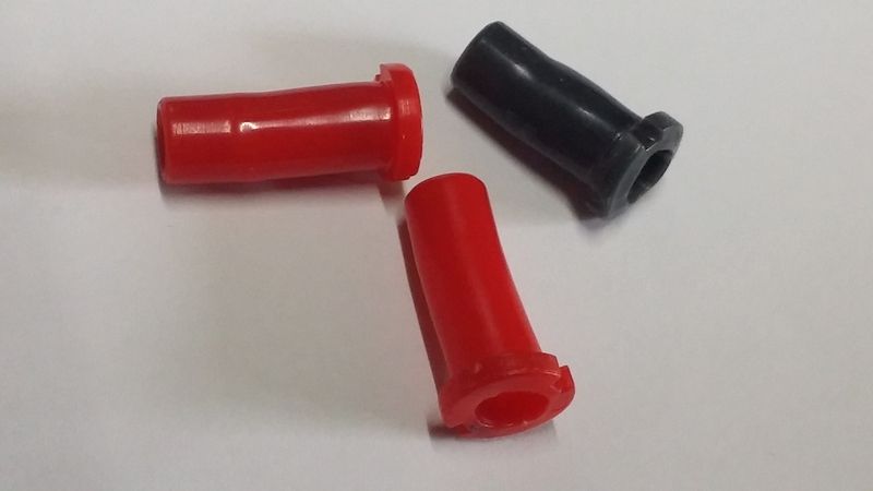

发表于 2016-1-23 11:27:45 | 显示全部楼层
bg7kuk 发表于 2016-1-22 21:45
回35楼,F表189建议不要测试1000V高压,会损坏你的爱表这是我的两次经历,费思泰克368测试过数十次高压没 ...
若你觉得用你的甚麽..费思泰克表去测高压可以比黄皮表放心的话.
那我上2张费思泰克表座的塑料支柱给你看看,所用所塑料完全不合付测高压要求的.
[/URL]
受不起温度变形的垃圾塑料.
最基本合格材料测高压的香蕉插座.
  • 外壳材料:PA66高强度尼龙(非低价的ABS,PVC)
  • 导体材料:黄铜镀镍 (非低价的铁质材料)
  • 电压电流:CATIII 1KV /MAX 32A

    发表于 2016-4-10 11:10:19 | 显示全部楼层
    厉害,关注这个表
    发表于 2016-4-23 05:22:57 | 显示全部楼层
    发表于 2016-5-13 14:28:03 | 显示全部楼层
    那我上2张费思泰克表座的塑料支柱给你看 ...
    这插座组件明显是模仿福禄克187的,这组件是二次注塑工艺,中间的套管是先加工好的,然后放入外构件模具中一起成型,结合在一起。
    图中的变形情况估计是第二次成型时受热引起的,工艺、用料都不合格,品质检验形同虚设。
