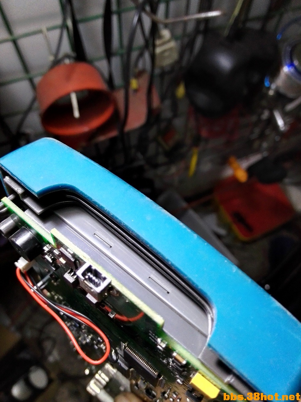

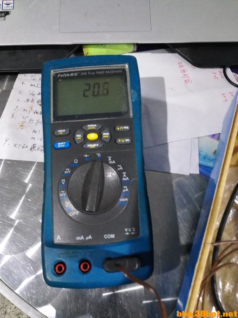

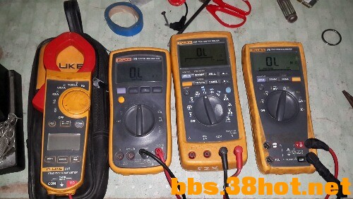

看过论坛https://bbs.38hot.net/forum.php?m ... 32771&extra=&page=1    这个帖子后感觉费思泰克万用表真是不错,本人也是爱好电子仪表的,虽然赶不上坛子内各位烧友,我也爱好 FLUUKE 189, 87,73这些表,本人也有FLUKE 45吉时利2000高位表在使用中,一直对国产的数字表敬鬼神而远之!
      本人爱好电子管胆机经常测量高压1000V左右的交直流电压,曾近用FLUKE 189 87表测试过两次1060V导致表烧坏元件,一次快递上海修复花了1000大洋,一次测量后躺在家里没有修理了。FLUKE高昂的维修费使人却步!
     后来在一次深圳电子展上看见费思泰克的展台有一系列蓝色外壳的万用表,酷似抄袭FLUKE问他们技术人员告诉我不是抄袭FLUKE,他们是自己开发外形仿FLUKE针对FLUKE各档次的表进行开发。当时我问他们的张工能否测量高于1000VAC ADC不烧表,他肯定答复不会烧表,我还是不放心我说你回去测量后告诉我吧。答复 可以,留下了他的电话,后来他测试后告诉我只会超压溢出绝不会烧表。后来我就买了他们的费思泰克365表,收到后发现量程测量电容不能够超过1000UF,电阻档没有200M欧,我就联系更换的费思泰克368型表,我的工作经常测量大于1000UF-4700UF耐压450V以上二手电容,因为测量高压需要检查二手泰克高压测试探头6015A内部有个100M的电阻,另外需要真有效值,需要像FLUKE189记录电压,电流数据(这个不长用)所以368表满足我的所有条件,没几天就快递过来了。
      使用了四年左右吧,没有任何故障,我也带它出海到远洋钓鱼,看看是否适应盐雾条件;
   无图无真相:、、

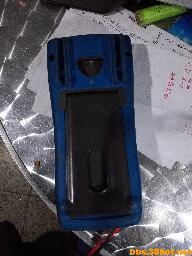

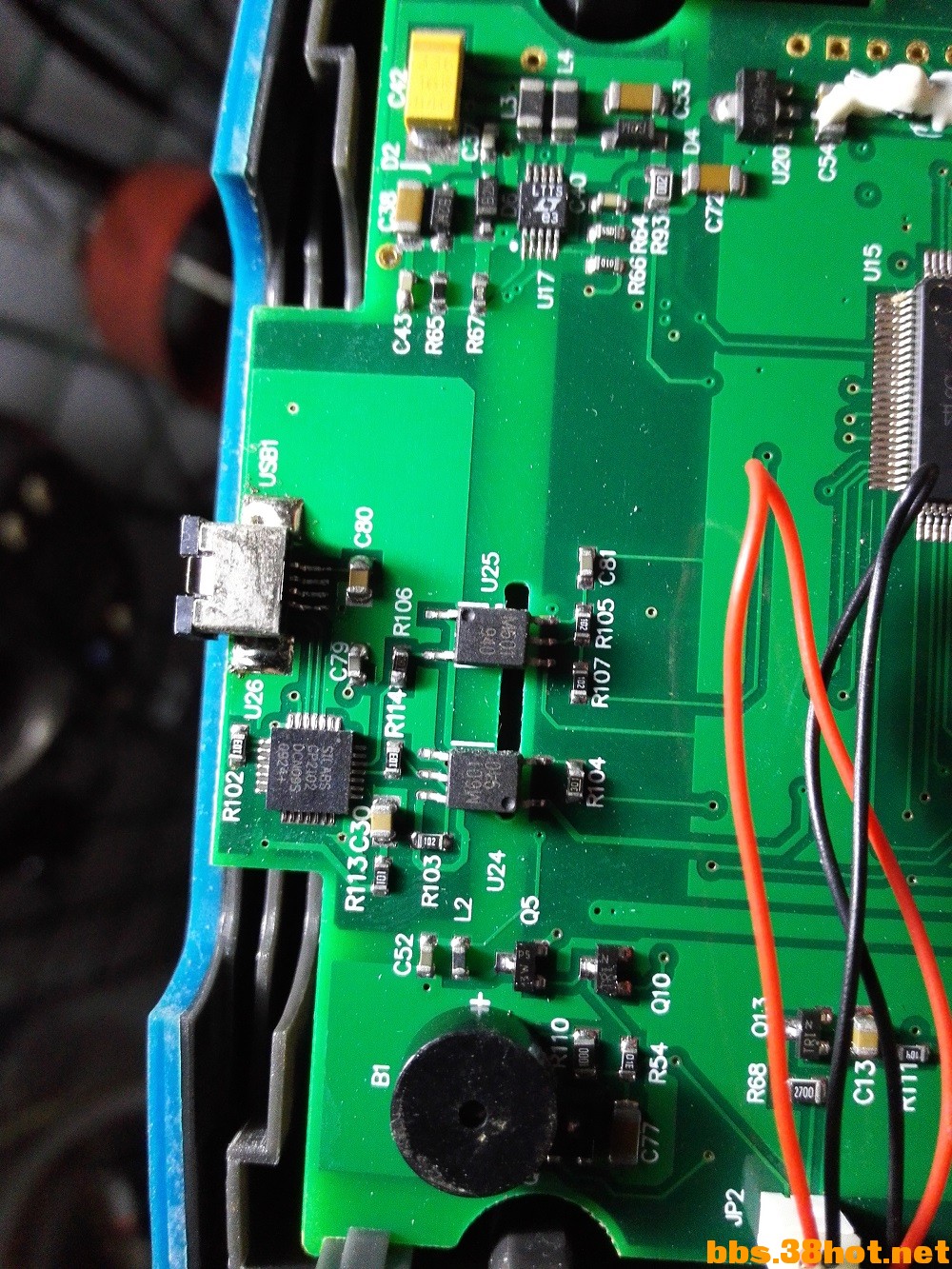

 楼主| 发表于 2016-1-15 21:11:45 | 显示全部楼层

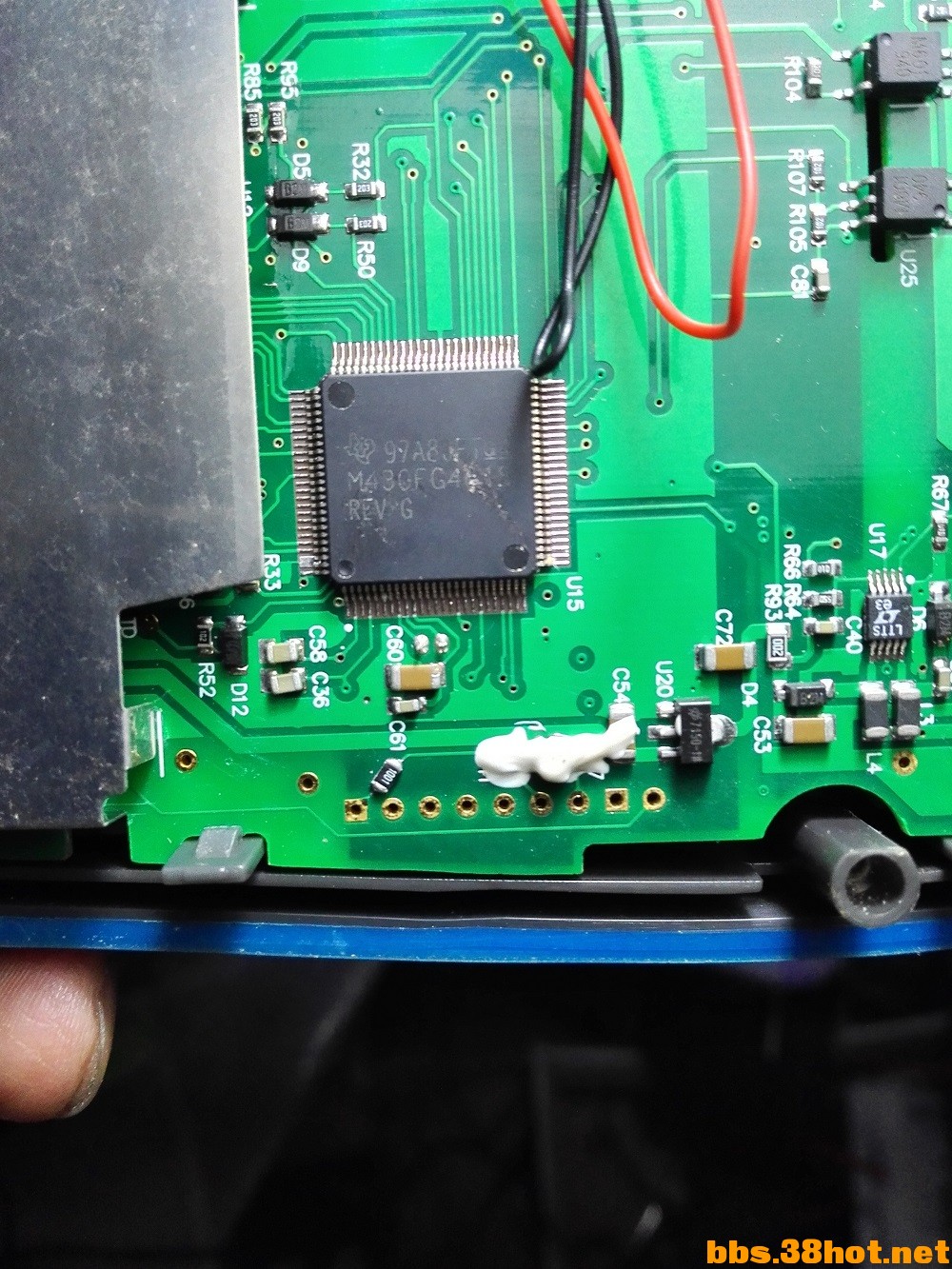

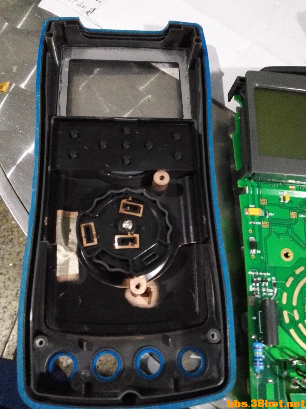

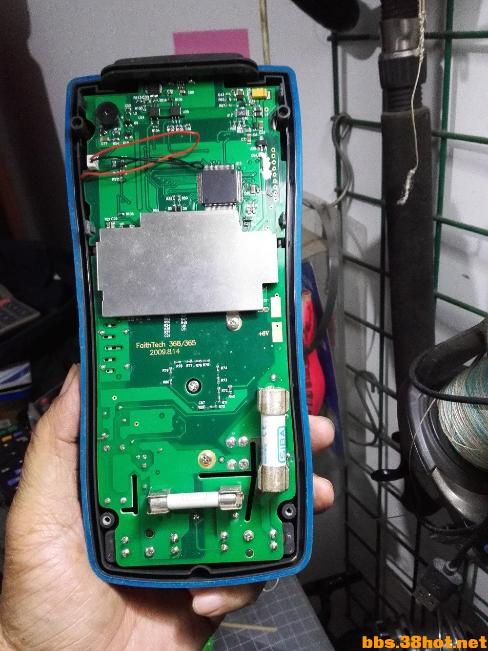

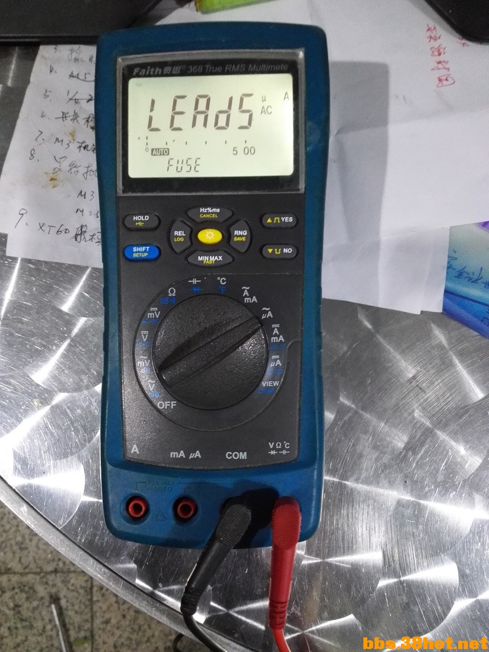

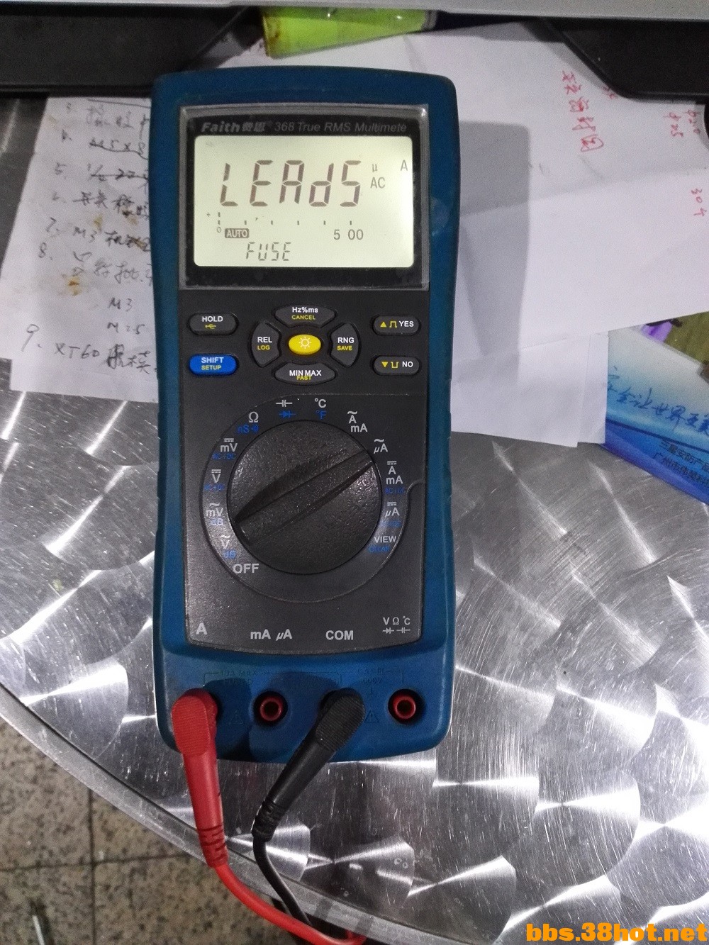

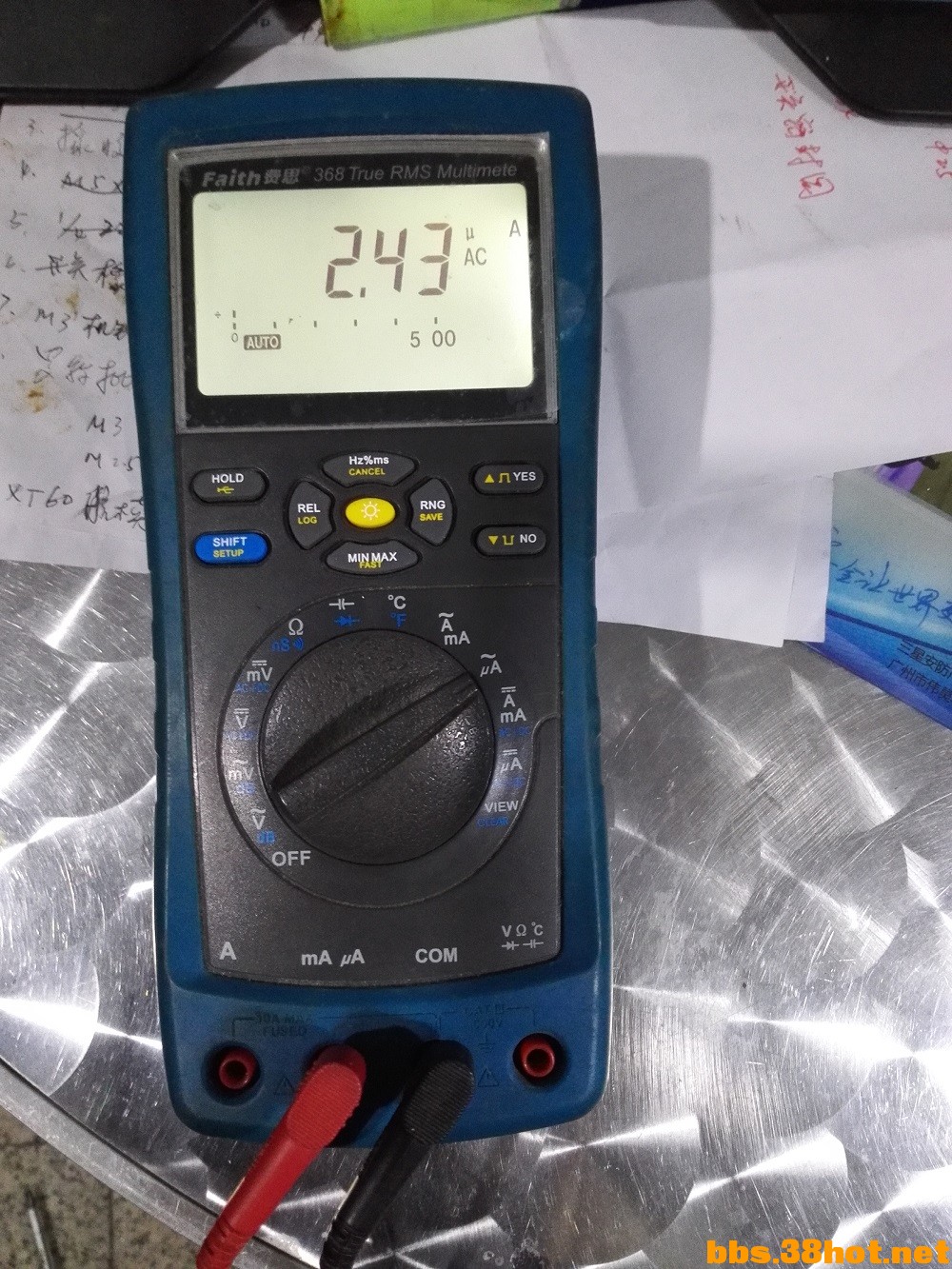

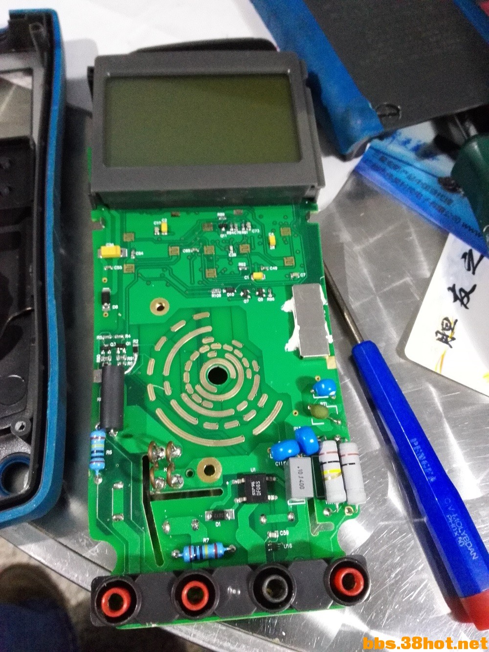

拆解后我也对比过FLUKE189里面不像抄袭的福禄克表,电路板的工艺就远不及福禄克,但是我使用的几年中没有出过任何故障,也能够自动关机,也从桌面掉下来数次没有摔坏。      错插电压口,在测量电流端子有错误提示蜂鸣器叫个不停,直到你表笔插正确为止

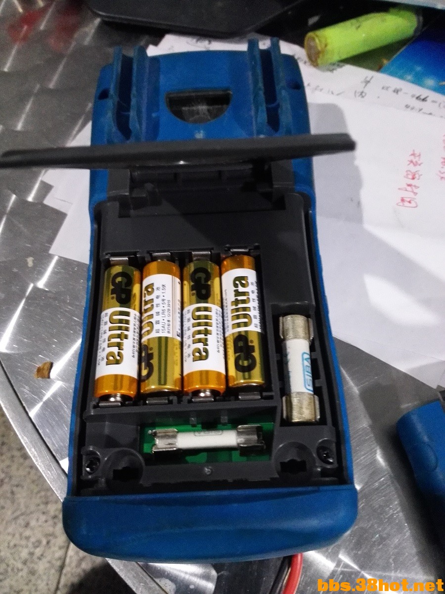

费斯泰克368表也比较节约电池,四节5号电池比较耐用,但包装简单
      我认为是国产万用表的精品

表是不错,就是工艺和F记没得比

另外听说近年已经将368表的USB数据采样口改成了红外采集数据了详细参数看http://www.faithtech.cn/shujusunchuwanyongbiao/FT368_wanyongbiao.html

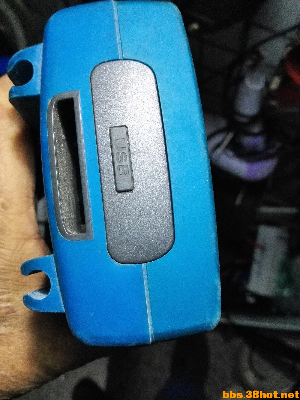

USB看着比较脆弱。要是换大一号的接口感觉更好些表定价是有点贵。。。

采用的啥型号的ADC和基准?

不要看不起二手,来论坛就是淘二手的,福记的即便用了10多年的二手187,189里面都比这表干净整洁,不是说国产表不好,加工工艺方面就是脏乱差。有这钱情愿买个二手福禄克。个人观点,不喜勿喷

不要看不起二手,来论坛就是淘二手的,福记的即便用了10多年的二手187,189里面都比这表干净整洁,不是说 ...
绝对不是看不起二手,只是不能这样比的,要这样比,2400的二手289,性能远不如400大洋的二手3238,至于你说里面的干净整洁,厂家要是再投成本,这个未必做不到吧?指标做到了,提高用料这是很容易的了。低成本,做到高性能,这才是最大的难题吧。

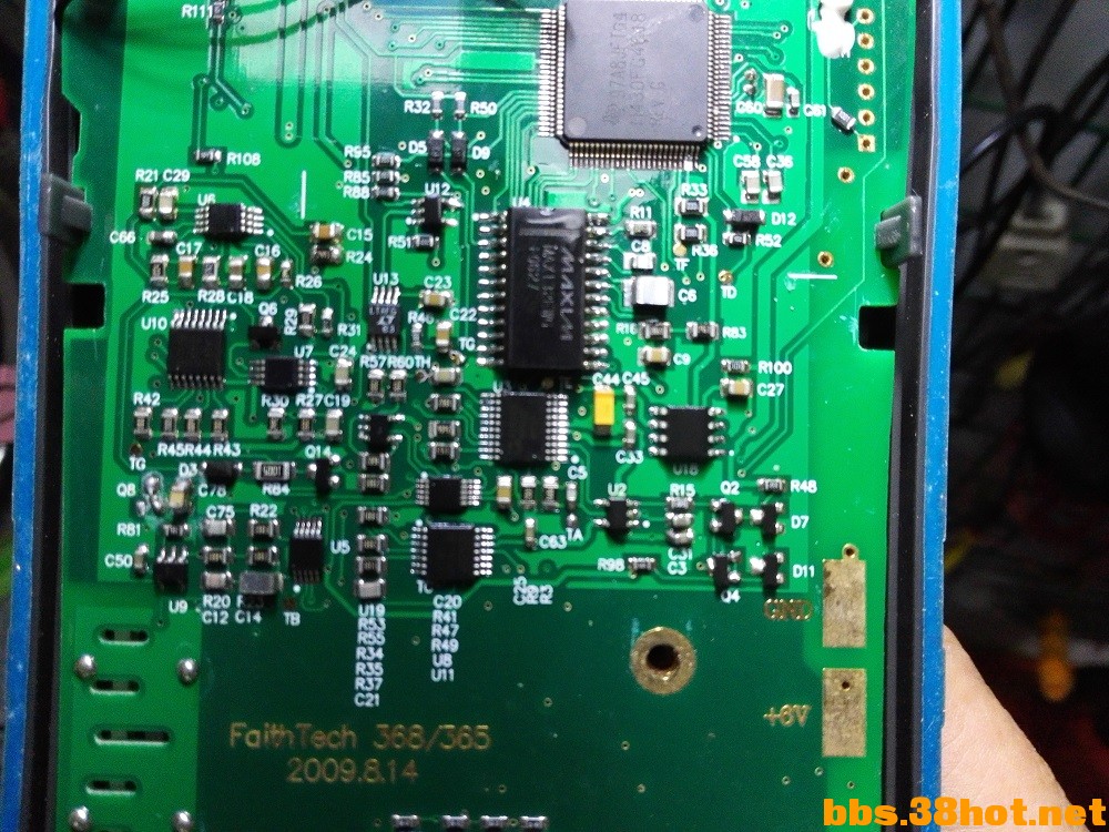

发表于 2016-1-16 14:09:04 | 显示全部楼层
这表外形结构是仿福禄克189,内部电路是自主开发的,
价格不低,比国产同类表贵1倍多,比进口品牌稍低一点点,
做工工艺还是普通国产表的做工,至于指标规格如何不错,能不能达到、有没有水分还是另外一说。
我们大家所能看到的只是:价格不低,做工很一般,看那些贴片电阻电容的焊接工艺还没我手工焊的好(这表销量小,不排除手工焊接的可能),
有傍名牌的嫌疑,外形仿FLUKE,名字榜泰克。
至于那个浪涌8000V,我觉得不要太认真,可信度有多高?
DT4282的浪涌也是8000V我都不是百分百信。
这表也不是新出的,都这么多年了,依旧是一个不入流的牌子,
销量、品牌效应都没有什么大变化,就已经能说明问题了。
