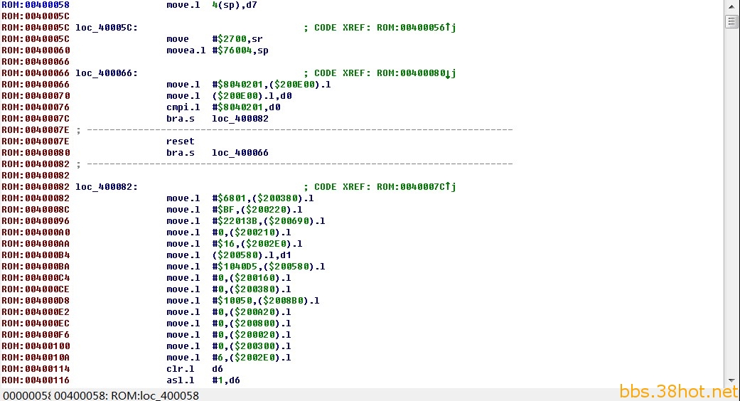

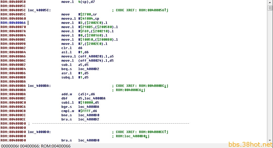

TDS200和TDS2000依靠ADG422和ADG522这两个包含了地址译码,总线控制,DRAM控制,图像等单元的ASIC,大大提高了集成度。两机型有很多“同名”的寄存器,如下图中,0x200210H,0x2002E0H,0x200580H,0x200160H等,在开机伊始,CPU便开始访问的寄存器,这就是晚辈遇到的问题。
TDS200
TDS2000

发表于 2012-11-22 13:47:12 | 显示全部楼层
TEK确实在这几款低端的示波器上采用大规模集成电路简化了不少设计难度,从上面的截图看得出你下了不少功夫尤其是在数字部分,另外友情提醒下你示波器不光只是对信号采样,很多时候还是需要对人机交互做出反应,好像这几款键盘和指示灯部分是用CPLD做的,内部是不是应该也有状态寄存器和控制寄存器,这两片ADG芯片是NS代工的,但是NS是万万不会提供这些DS给你的,但是你想一想NS最擅长的PC机IO芯片再联系示波器需要实现的功能就应该知道,内部的逻辑结构应该就有可借鉴的部分,依我之见ADG芯片内部大部分是数字电路,模拟部分很少。谈不上前辈,我年龄也不大,只是长期维修电子仪器,略有心得,不过看到你有这样的喜好是好事,光看ROM还需要结合硬件图。
