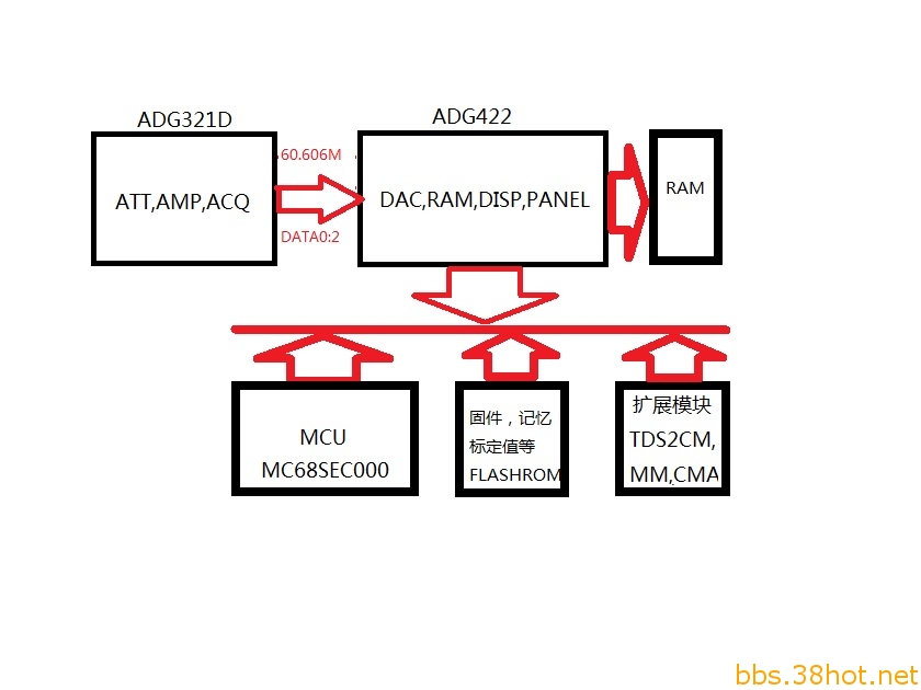

TDS200,1000/2000,1000B/2000B的架构非常相似,信号前端+ACQ+DSP+MCU.

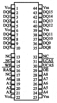

最近翻腾2000的机器,对着MC68SEC000找全了200/2000的扩展接口定义,RAM,ADG422部分的图还在抽空绘制。
200的设计真的精妙,256K的RAM,9位地址和16位数据
设计中巧妙地使用LCAS/LUDS就把原本25线的AD管脚占用改成了8线复用,真是不得不佩服
通电,ADG422/522现提供60.606的8分频CLK给MC68,并提供RST,MC68开始工作。通过人为干预MC68的RST和ADD,可以分辨出ADG422/522为从设备。
目前可以直接透过扩展接口访问FLASH,但是由于MC68使用BYTE访问模式,编程器为WORD模式,所以只能选4Mb芯片,手工调整高位地址线,读取两次后合成,2000系列读四次合成。现在想把读出数据以MC68为模型用IDA来拟,LA跟进,就可以分辩校准数据、故障记录、用户设置、参考波形等保存区域还有校验和。就可以像诊断卡一样来诊断200/2000系列了。笔记本硬盘接口线改装的扩展接口线连到LA看几次,估计开机数据数还有校验和就可以出来了。。
 楼主| 发表于 2011-12-18 03:37:02 | 显示全部楼层
下班的时候,又追了下ADG422到ADG321D的连接,60.606的时钟直达,找到98,2,3脚为数据连接,但是接口类型和速率(30M@xBIT?)还是没能准确分辨出来。前端是否也透过这个接口来调整取样速率和分压?看过FLUKE的是通过I2C接口来调整的。
TDS使用的AM29DL系列的FLASH允许读写同时操作,挂在MC68下的DSP和ROM就不会出现冲突。系统中更换语言,调看系统状态、记录波形等,直接跳转到对应的ROM地址。

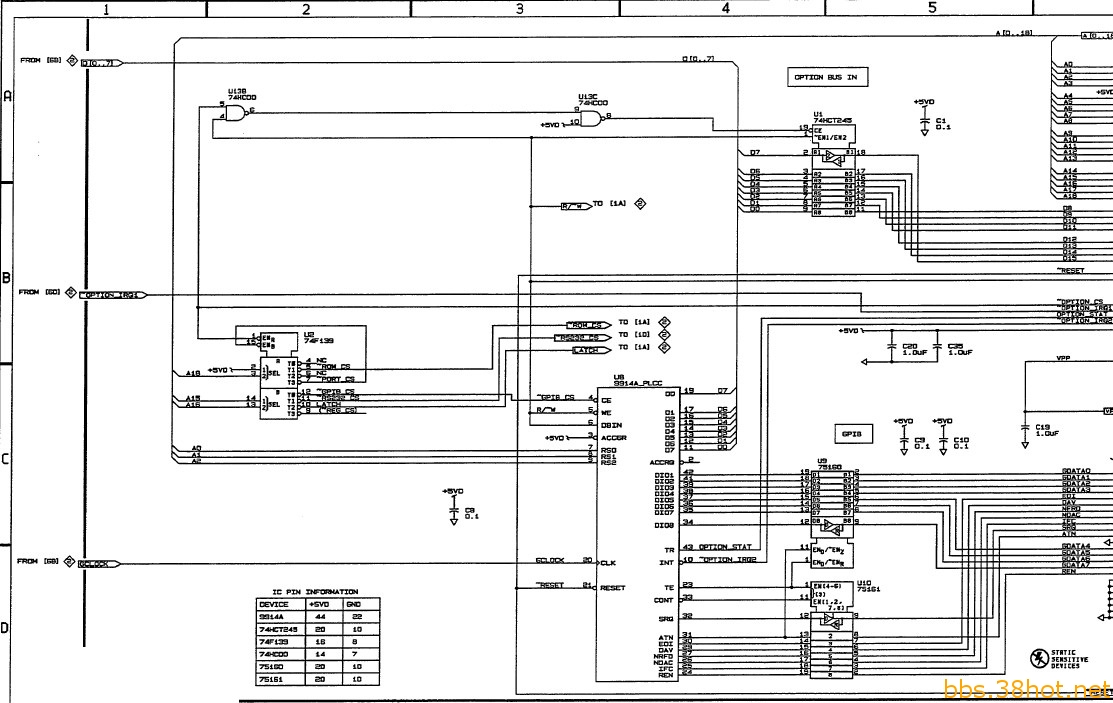

TDS2CM的GPIB部分:

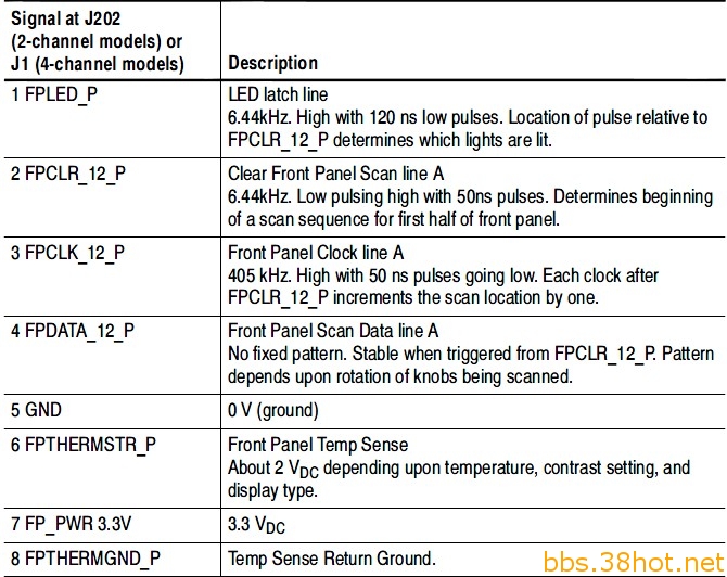

发表于 2011-12-18 13:48:48 | 显示全部楼层

 楼主| 发表于 2011-12-18 21:37:18 | 显示全部楼层
mingtian:
请问:我有一台TDS1012,在使用中出了故障,所有的面板都不能使用,模拟输入通道还是正常,请问什么原因?我们论坛有维修的没有?我上次问了一下苏州的维修要1500以上,不能接受;请网友出出主意如何维修?或哪位可以维修,给点优惠价:)

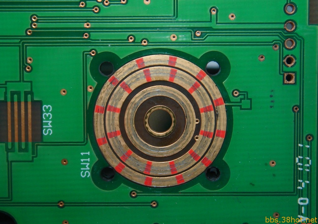

注意CLR_12_P和DATA_12_P,如果没有操作的情况下有DATA有异常数据流,可以尝试清理操作面板的按键区域(原因同电视遥控器,大家懂的);如果按键区域清理后依然不正常,可能是旋钮编码器或键盘SCANER有嫌疑,建议直接送修吧,记得侃侃价。不过1000系列的旋钮编码器采样背装结构,前面还有胶垫比200系列的进步了很多,如果环境和使用确实不注意的话也不排除里面污染了。下面是200系列正装式的编码器PCB局部,用久了确实容易污染,导致编码器不利索:
回复 支持 1 反对 0

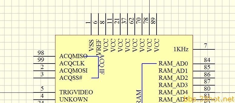

ADG422功能引脚图
诚挚邀请手上有官方资料的前辈给勘正,目前还有4个UNKOWN脚位没有确认。其中31,43连接到扩展接口,28未找到连接点,4脚未确认

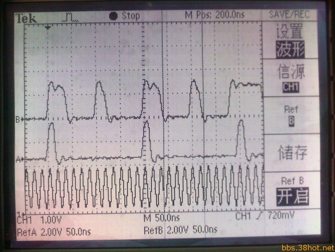

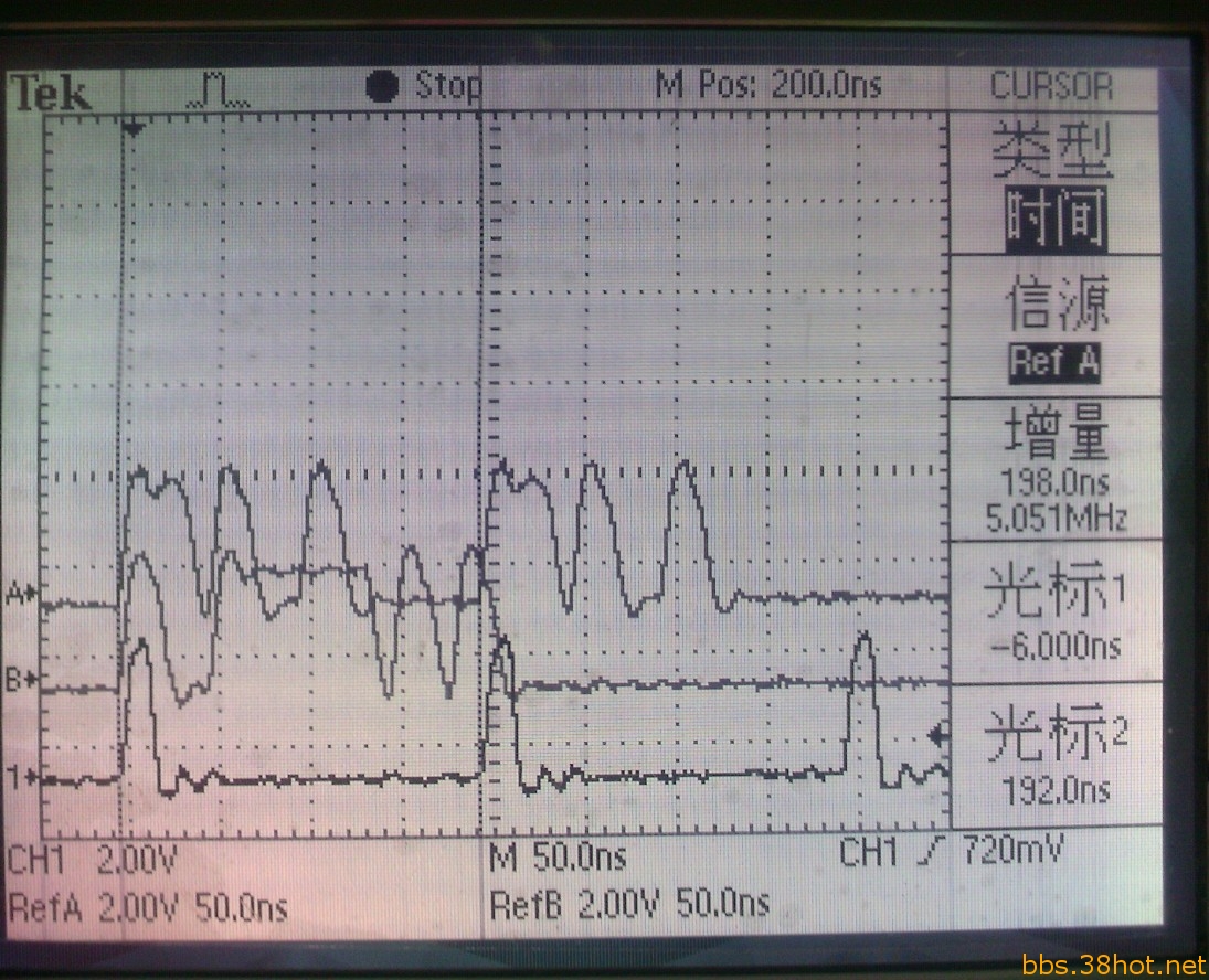

第二次勘误
经过比对确认200/2000/3000系列SAMPLER到DSP的数据链接为SPI类型。与TDS300,400,500系列的4bit地址/数据并行总线不同
 楼主| 发表于 2011-12-31 09:35:32 | 显示全部楼层
一帧数据
 楼主| 发表于 2011-12-31 09:37:58 | 显示全部楼层
另一帧
 楼主| 发表于 2011-12-31 09:39:39 | 显示全部楼层
60。6的时钟,totalphase的SPI分析只能到50M,得借助LA喽
 楼主| 发表于 2011-12-31 09:41:35 | 显示全部楼层
ATT/PREAMP到SAMPLER的控制是I2C类型,20M的时钟,33bit数据长度,由SAMPLER从DSP接收,所以SPI的数据流量可想而知了
