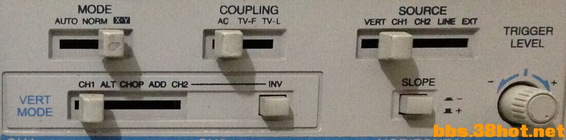

您说的是哪一个,我这有图,帮指出,还有高频信号源不好找到,我现在也就找到玩具汽车遥控器有27MHZ
发表于 2016-1-11 13:25:12 | 显示全部楼层
应该是slope这个,具体你操作一下就知道了
另外,模式x-y是错的。看波形用普通模式就好。
 楼主| 发表于 2016-1-11 13:36:31 | 显示全部楼层
slope 是设极性的,X-Y 是CH1是X ,CH是Y 我这图不是实际操作的图。买时卖家截的图

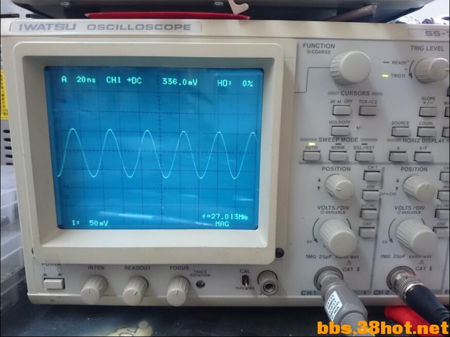

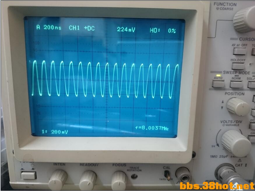

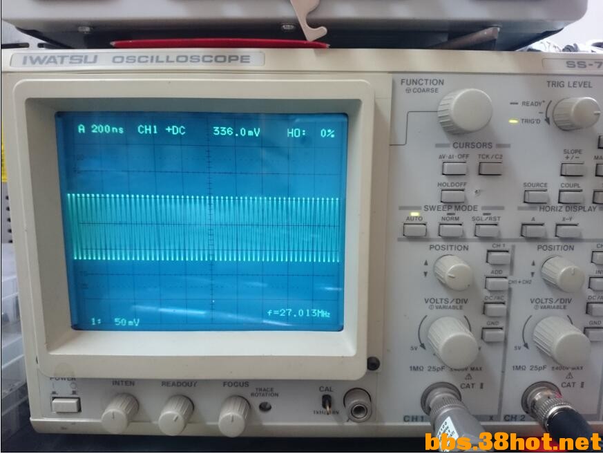

发表于 2016-1-11 13:38:58 | 显示全部楼层
这是20M的模拟示波器,对比下看看
8M
27M
27MHZ 10X档
 楼主| 发表于 2016-1-11 13:41:09 | 显示全部楼层
ycqyxh 发表于 2016-1-11 13:38
这是20M的模拟示波器,对比下看看
8M
好的,非常感谢,20M示波器测 27MHZ?? 没看到显示不对的地方
 楼主| 发表于 2016-1-11 13:45:10 | 显示全部楼层
这是20M的模拟示波器,对比下看看
8M
你测试的波更光滑,那个峰顶上。
发表于 2016-1-11 13:55:06 | 显示全部楼层
最大测过40MHZ的信号,但触发不太好调

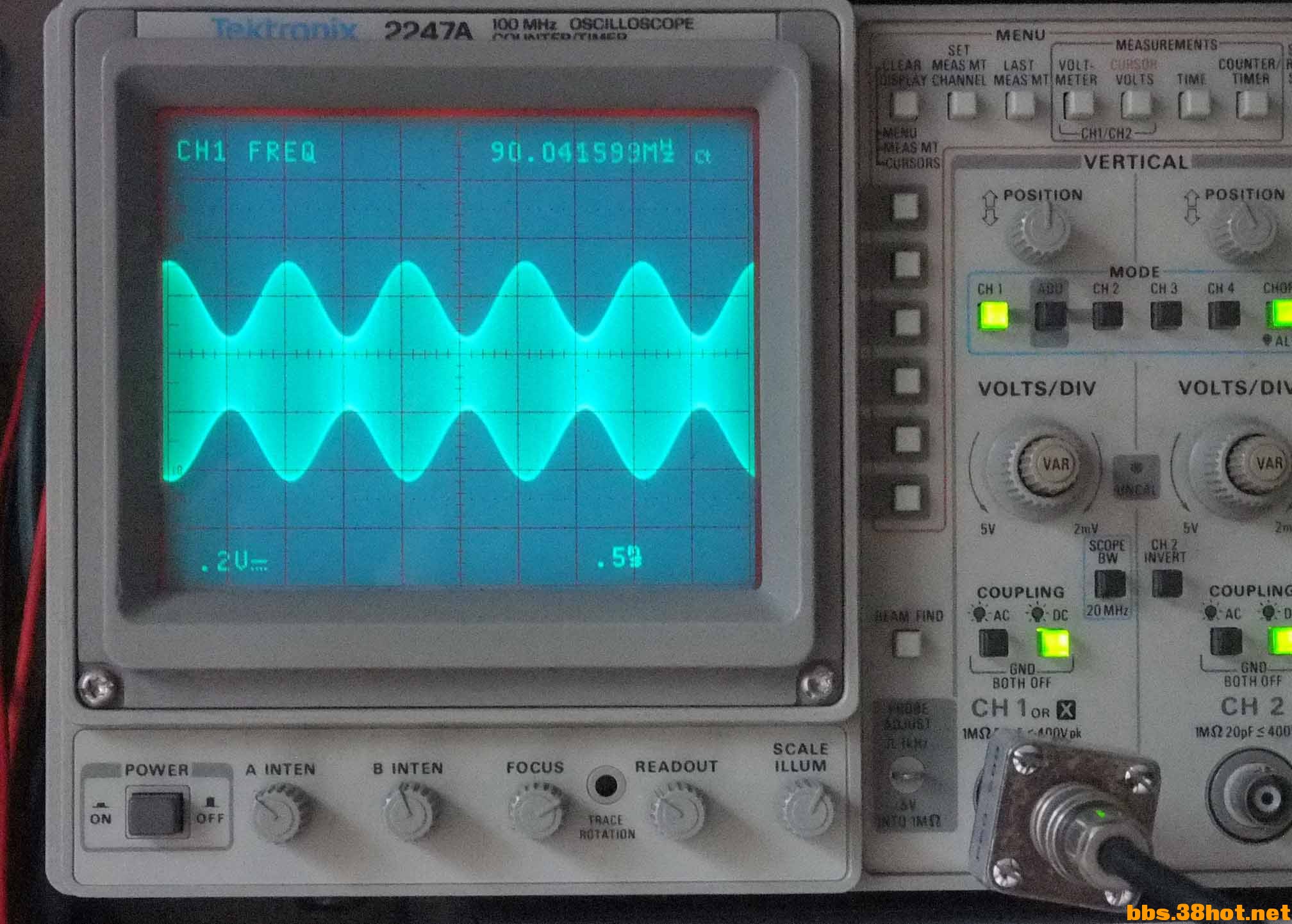

发表于 2016-1-11 17:38:08 | 显示全部楼层
回答楼主关于示波器带宽的疑问。
示波器的带宽,是一个非常重要的指标,它是输入幅度相同、频率不同的信号,当波形下降到参考波形幅度0.707倍时的信号频率。如标称带宽100M的示波器,参考频率为70M,当测量频率100M的信号时,信号波形必须大于或等于70M波形0.707倍。
带宽保证显示信号的幅度的重要指标。但是,受电路和CRT显示能力的限制,在标称频率的信号输入时,不一定能够清晰地显示出每一个信号波形来。
下图中是一个调幅信号的波形,示波器的标称带宽为100M,载波频率为100M,峰值幅度为1V。调制信号的频率为1KHz,调制度为50%。
可以看到,信号幅度接近4个格(0.8V),时基选择0.5ms,屏幕上可以显示5个完整的波形。
虽然波形同步在调制信号的频率上(1kHz),但是100M的带宽保证了信号波形的幅度。
如果换一台带宽20MHz的机器,恐怕什么也看不到了。

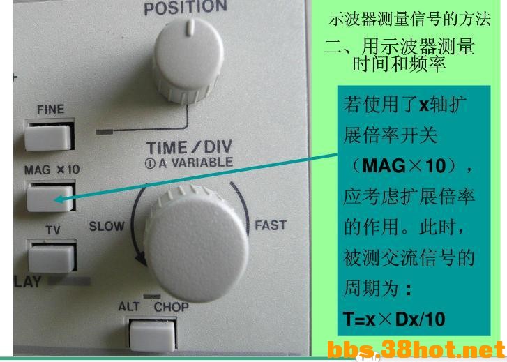

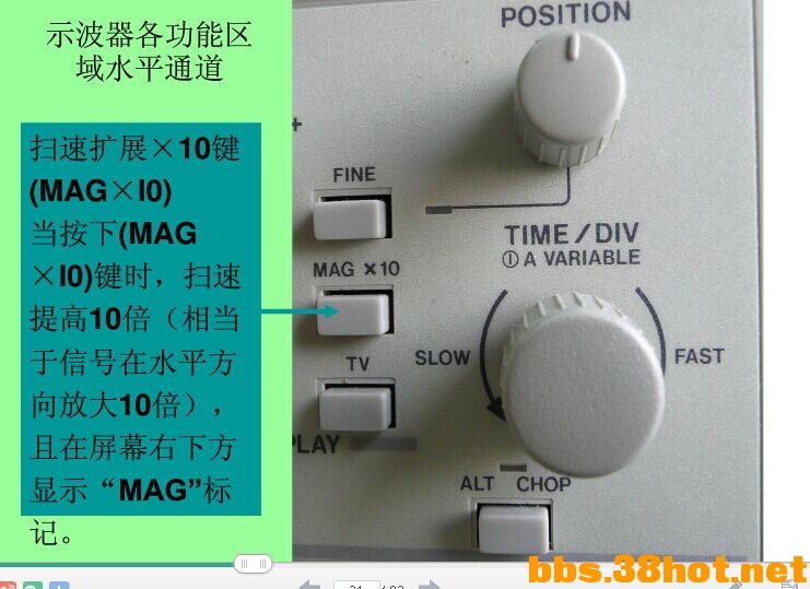

你这个示波器真奇葩,居然没看到X10展宽开关,下面的X10 MAG是幅度10倍展宽,不是时基
 楼主| 发表于 2016-1-12 08:46:20 | 显示全部楼层
谢谢提醒,是时基扩展10倍,按钮设在时基旁边,不是幅度,我用过的。以下是别的示波器图片为证。

发表于 2016-1-12 11:14:30 | 显示全部楼层
哦,记错了,那就应该是这个按钮,你按下后,最小时基就是0.02uS了,对于60M的示波器,就很正常的了,我100M的模拟示波器10倍展宽后最小也只有0.01uS的时基
