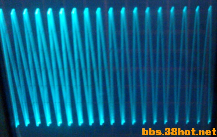

大家看以下图,是8M晶振的波,TIME都打到了0.2US了,极限了,再小没有,要是看60M的波,那还不挤到一堆了??看得清??
其它示波器是这样么??

发表于 2016-1-10 23:16:42 | 显示全部楼层
0.2us,满屏10格,共2us,里边有16个波形左右,可以证明是8MHz信号。

发表于 2016-1-10 23:22:06 | 显示全部楼层
60MHz的信号,就是说满屏10格2us,有120个正弦波,一个格12个,能否分辨,就得看示波器调的怎么样了。而且,有些示波器虽然标称60MHz带宽,但都是极限参数,测出什么效果,真不一定了。

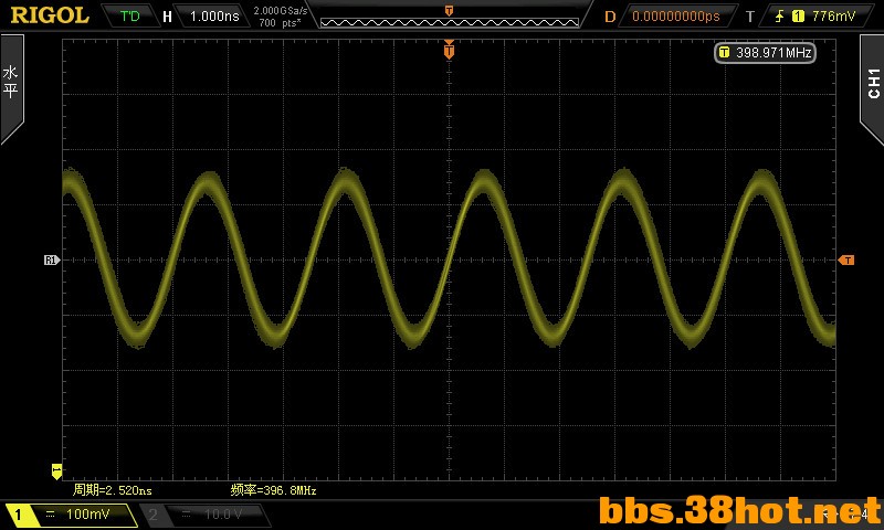

发表于 2016-1-10 23:32:14 | 显示全部楼层
400M时钟信号
400M时钟信号
这是400M的信号。

 楼主| 发表于 2016-1-11 08:50:40 | 显示全部楼层
确实是,8M的信号,我算过

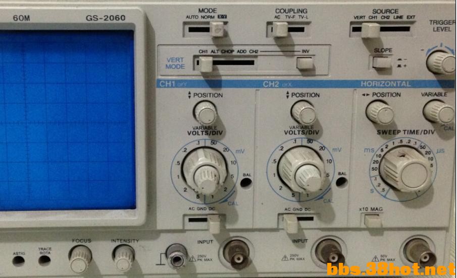

把你的示波器面板(时基档)上图看一下
 楼主| 发表于 2016-1-11 09:18:32 | 显示全部楼层
hgjdwx 发表于 2016-1-11 09:09
晕!楼主在调戏大家,有0.02us档不用,非要用0.2us档,怕麻烦调同步(触发)?你还是不要用示波器了,这种 ...
你是不知道,我突然发现同步钮调得不方便,示波器离得远,探头要一直接到电路,我是一只手扶着探头在晶振脚上,一手去调,一不留神,探头就滑了
 楼主| 发表于 2016-1-11 09:23:23 | 显示全部楼层
hgjdwx 发表于 2016-1-11 09:14
把你的示波器面板(时基档)上图看一下
8888.JPG 这是图,其实就是我在坛内帮朋友代卖的示波器
 楼主| 发表于 2016-1-11 09:26:17 | 显示全部楼层
晕!楼主在调戏大家,有0.02us档(X10)不用,非要用0.2us档,怕麻烦调同步(触发)?你还是不要用示波器了 ...
发表于 2016-1-11 09:29:49 | 显示全部楼层
呵呵!这示波器真是开眼了,60M的时基最小只到0.2us,不知哪个奇葩厂家出的
